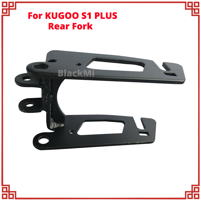

Заказал вилку от KUGOO S1 PLUS для KV-950, посмотрю можно-ли её применить и на S3 с минимальными доработками, она явно интереснее этой.
Night Fury
[user]Сергей_1959[/user], такую?
Сергей_1959
Ещё не получил, получу - сравню, в принципе похоже.

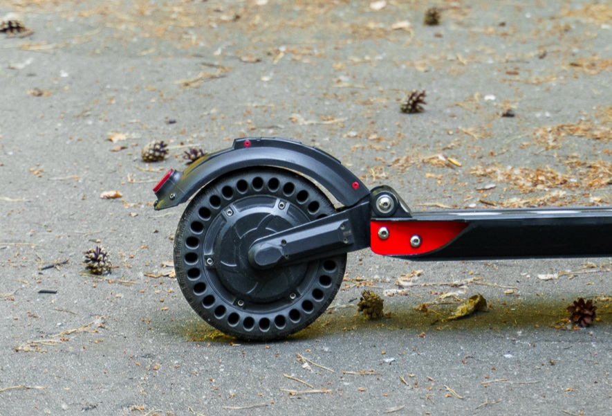

С этим маятником от s3 plus мне пришлось прилично повозиться чтоб все заработало как надо.
Первую вилку прислали авито-доставкой из краснодара. Получил посылку. Первое впечатление - кривая! Причем во все стороны. Нет параллельных плоскостей и прямых углов. И кривизна этого изделия зафиксирована криво приваренной перемычкой. Подручными средствами не исправить. Но она как-то встала в самокат. Так я впервые тестировал задний привод. Снизу было видно насколько она косая. Место крепления аморта вбок смещено. Да и колесо заднее немного не по курсу смотрело. Потом оказалось что в Москве в трех местах на авито она есть. Поездил, около десятка посмотрел - все косые. Выбрал такую, чтоб попроще было исправить. Обошёлся одним разрезом, выровнял и отдал заварить.

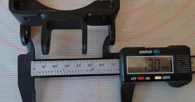

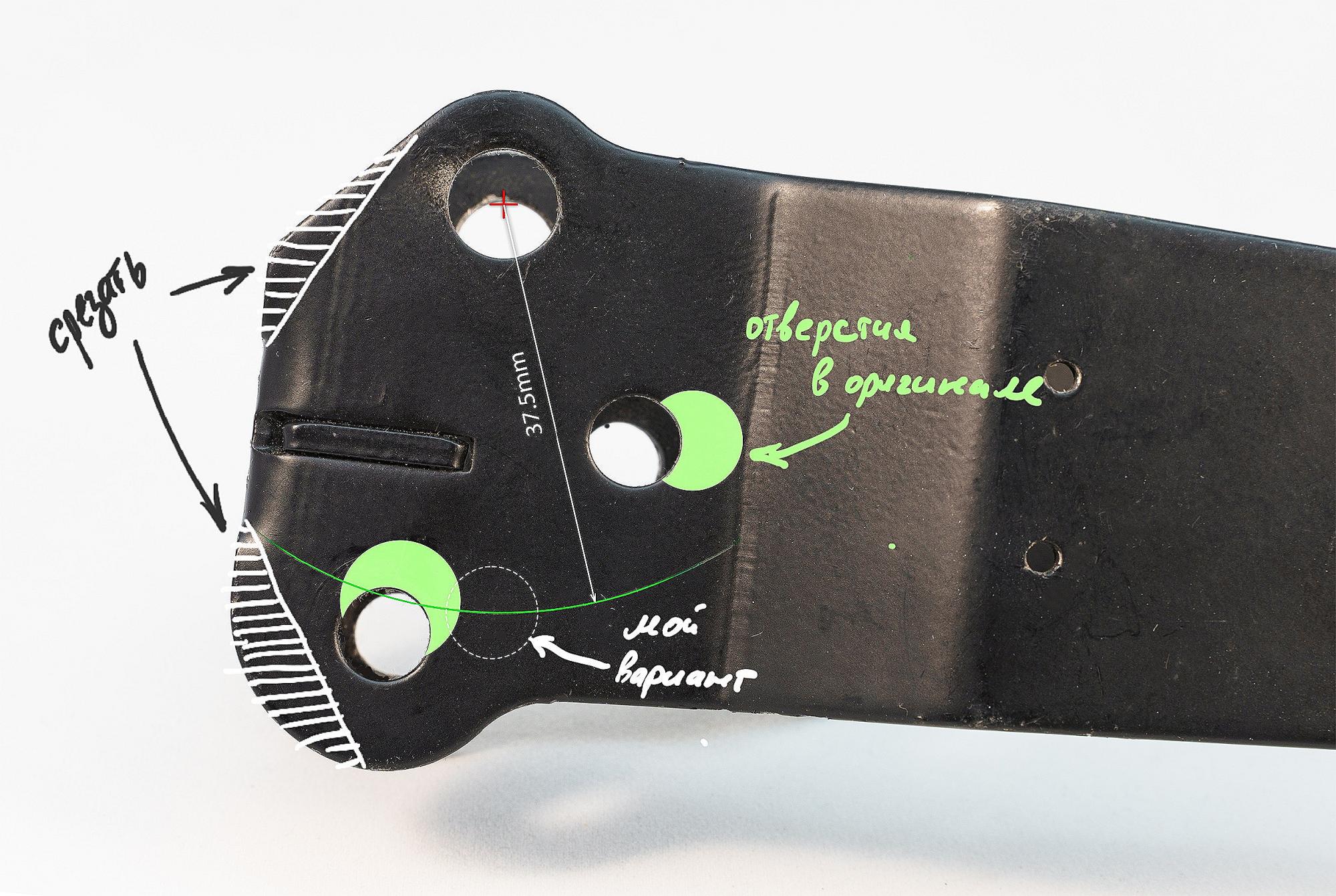

Потом еще много моментов обнаружил. Со стороны самоката она на 2мм уже родной вилки. И может смещаться на оси. Отверстие для оси аморта там чуть больше 8мм (в оригинальной 10мм вставлены втулки) и сама ось, которая вроде 7.8мм там люфтит. И расположено отверстие неправильно. Аморт встаёт под углом и пружина упирается снизу в деку. Перевернул аморт - тогда пружина торчит из-под днища. Так ездил долгое время. Каждые километров 25 пробега после разборки, смазки, начинали появляться скрипы. Стал разбираться, оказалось аморт очень неправильно работает из-за расположения отверстий. Изучил как всё работает с родной вилкой и перенёс отверстие для аморта. Для этого еще пришлось срезать лишнее, чтоб вилка не упиралась в кронштейн подвески и аморт
После этого аморт встал ровно горизонтально, увеличился дорожный просвет, рабочий ход подвески. Теперь появилась возможность легко через лежачих перепрыгивать. Стала однозначно лучше работать подвеска и больше никаких скрипов.

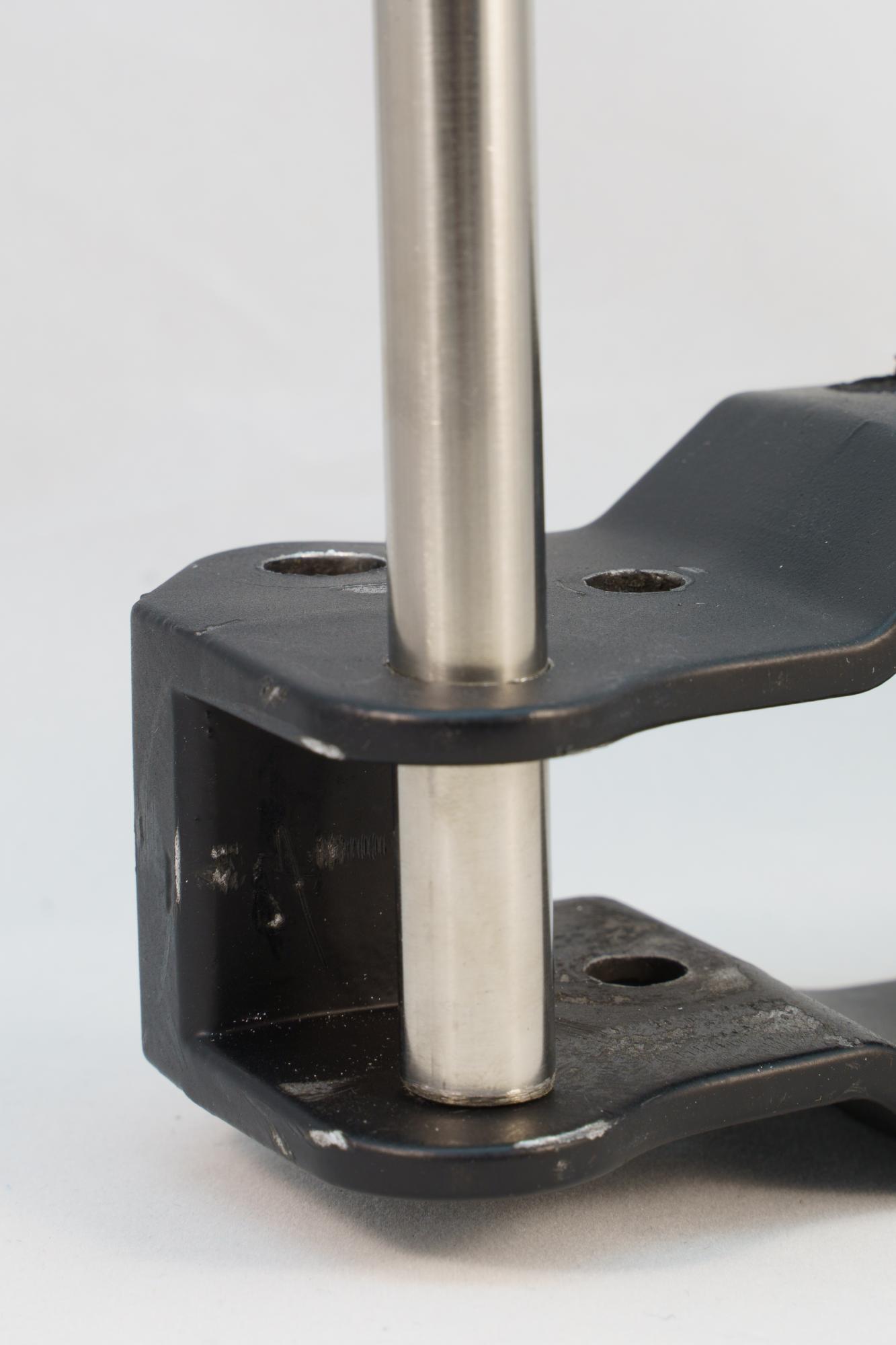

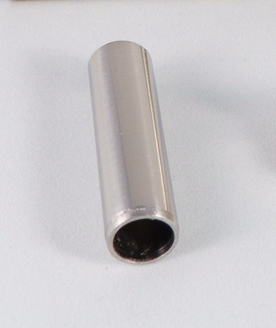

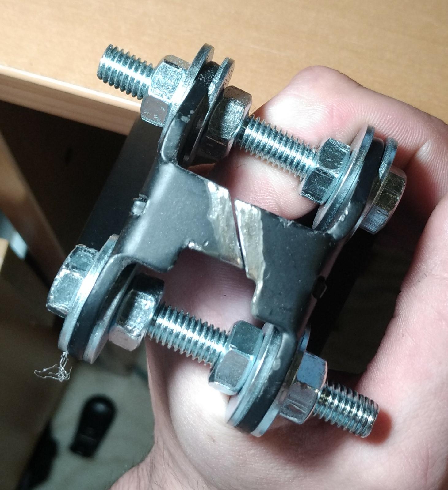

Несколько тысяч км спустя раздолбались отверстия под ось задней подвески. Они изначально там 10.5, а ось 10.0мм. Из-за этого, когда проскакиваю неровности, сзади неприятный грохот, будто что-то плохо прикручено. Короче как s3 из магазина. Я лишние звуки очень не люблю. А когда отверстия еще увеличились, уже стал чувствовать что при манёврах жопа подвиливает. Появилось качание вилки по сторонам. Купил на али "высокоточную нержавеющую трубу" (https://a.aliexpress.com/_mt94eEW) с внутренним диаметром 10мм и стенкой 1мм. Отрезал кусочек 5см и один конец обточил слегка на конус. Решил сделать из неё втулку чтоб увеличить площадь опоры на ось и убрать люфты
Вставил в трубку ось и закинул всё в морозилку. А в вилке рассверлил отверстия оси до 12мм, хорошо разогрел вилку строительным феном. И молоточком загнал туда эту трубку из морозилки. Потом отрезал у трубки что торчало, оставил выступать по миллиметру.
Фото забыл сделать. Так тренировался на родной вилке:

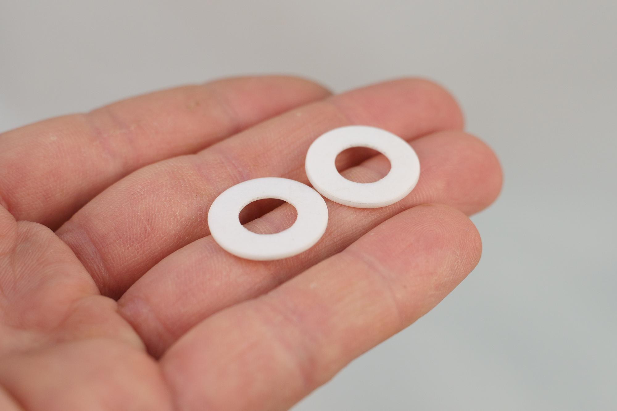

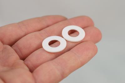

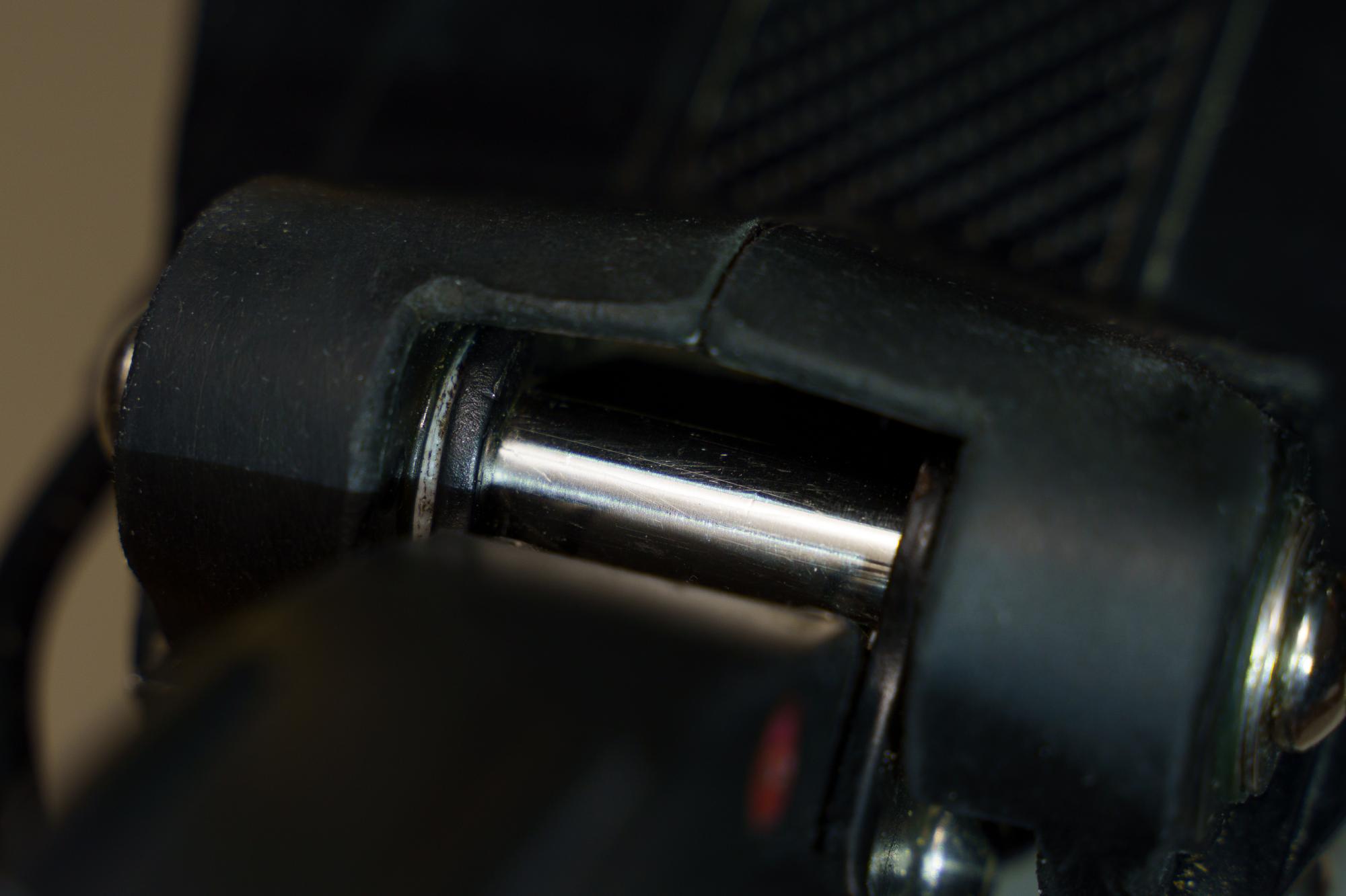

Смазал ось, засунул в трубку. Вырезал прокладки из милиметрового листа фторопласта - по бокам вилки, чтоб она не смещалась по оси из-за на 2мм меньшей ширины, заодно уплотняют зазоры чтоб грязь не попадала и не дают сайлентблокам скрипеть по вилке
Вот теперь стало хорошо. 400км уже наездил. Сзади ничего не грохочет при спрыгивании с бордюров. Ушли стуки, вибрации и виляние задницей.

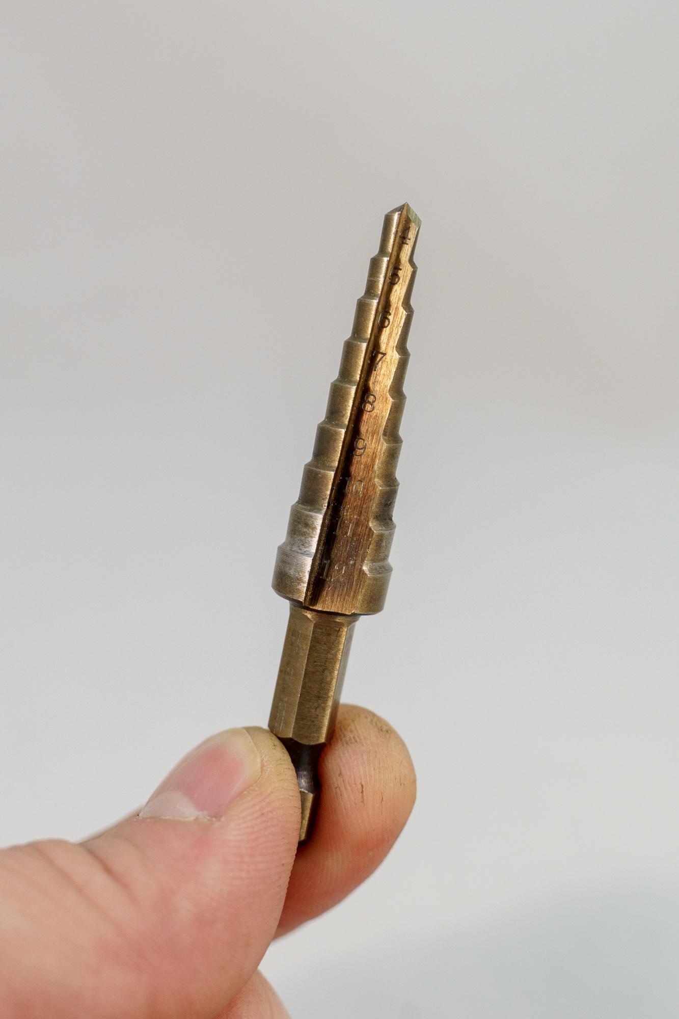

Отверстия в вилке оказалось очень удобно рассверливать такой морковкой
Центр не уходит, а отверстие получается ровное и точное

Для начала вписать вилку в наружное крепление S3 шириной 81мм. при вн. ширине 73мм.
Дальше я не пошёл, т.к. отпиливать лишнее неохота да и вообще глупо при наличии нормальных вилок для S3.
