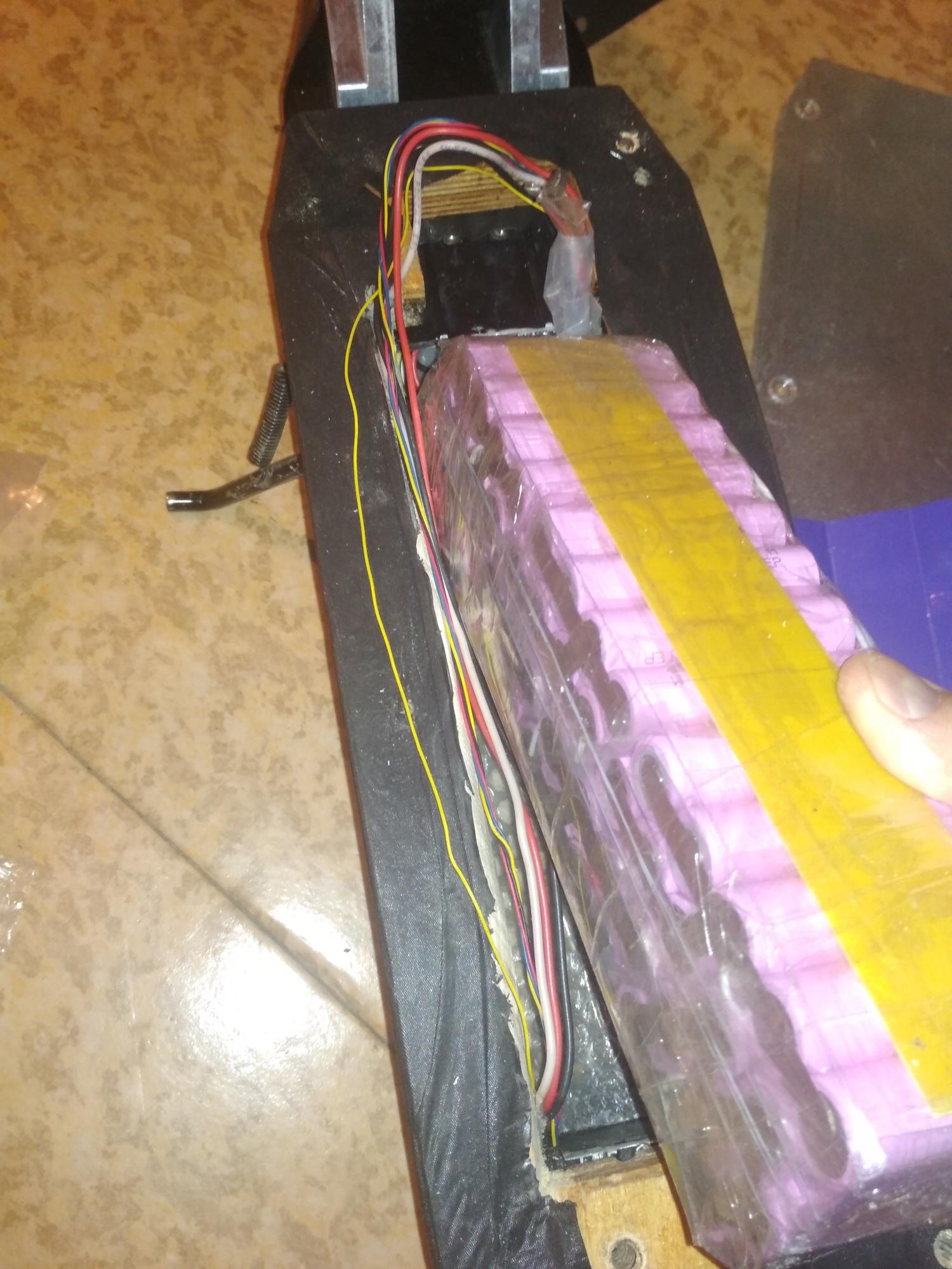

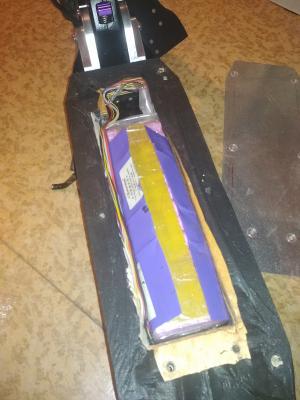

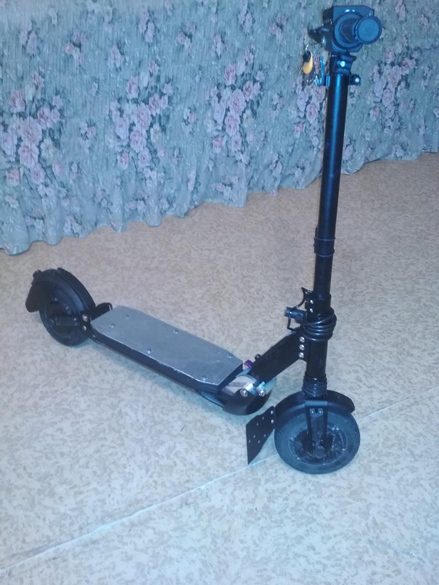

Построен!!!
Может ещё кого вдохновит ))),
но терпения надо - мама не горюй.
Ещё не ездил.
54.6 вольт, 13s4p, балансиры отдельно впаял, лучше было бы bms с балансом!.
В деке батарея, 2 контроллера "без рубашки" (голые), рекуп работает без бубна (но один был внешне похож и  EABS, на нем рекуп не завелся), лучшее было бы проверить до установки в деку!.

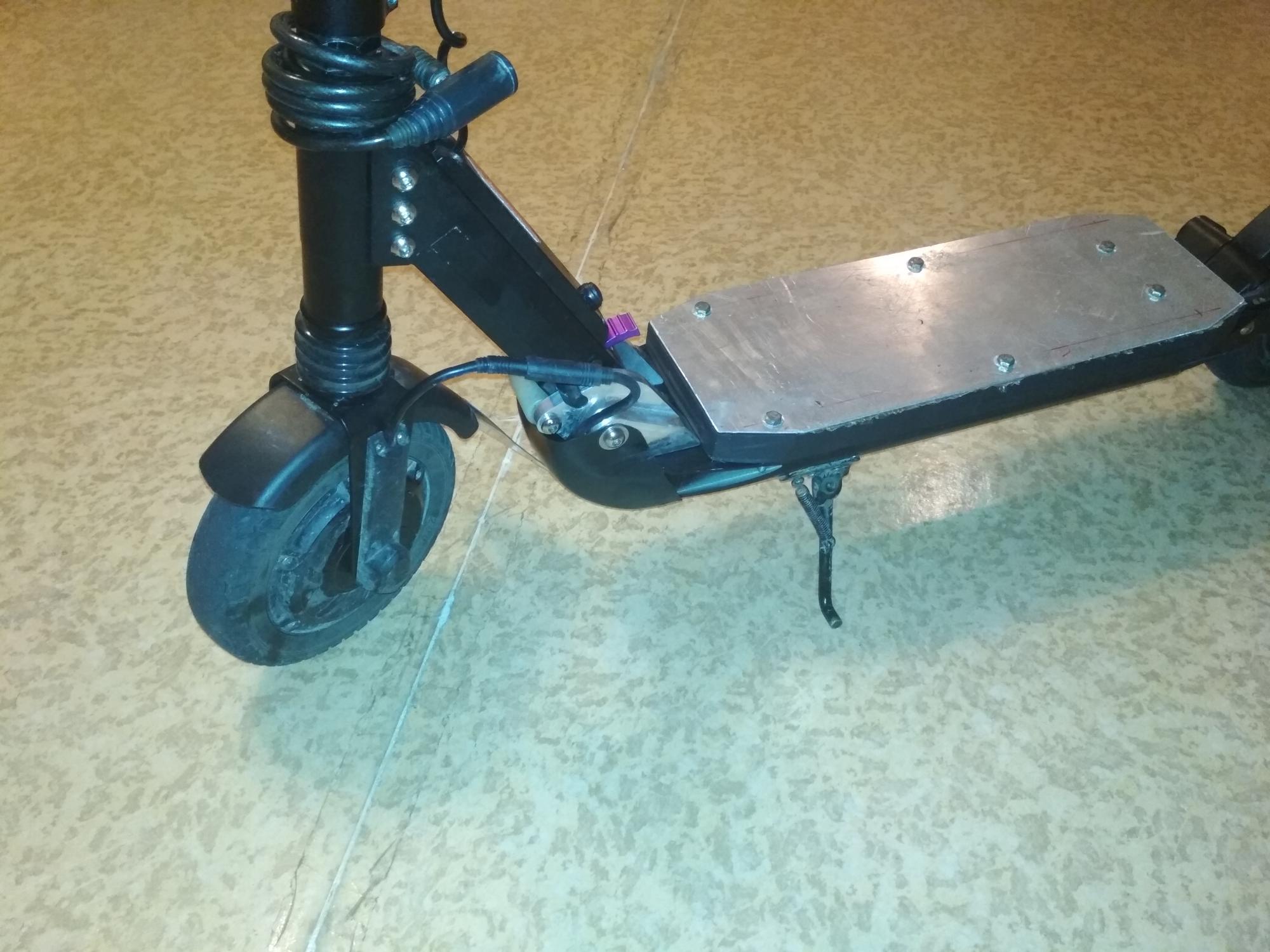

Контроллеры радиаторами крепятся параллельно через термопасту к верхней части деки болтами 3*7 (вторая цифра примерная).
Удлинитель пока шёл, спаял самодельный (3 фазы и 5 управление) лучше было бы дождаться удлинителя!.
Всю поводку заменил на медь: от акк 2.5 кв., контроллеры между собой 1.5 кв одножильный, толще не входили в стоковые отверстия. (кстати в стоке один контроллер был с медной проводкой, остальные 3 - с белой).
Повод от экрана через гусь натянул в деку.
Из деки уже к моторам.
45 км/ч на холостых.
Уши усиленные.
Задняя вилка родная, распиленная на 2 части, крепление амммо к вилке перенесено ~ 2 см назад для клиренса.
Замок в "голове" - тормоз включает на полную.
Под листом алюминия 2 слоя фанеры с вырезанной средней частью, дека в середине тоже вскрыта для акка.
Пластик - Ласка для черного )))
16.5 кг
Потестил:
Во прёт! Во тормозит! Вездеход! Широкое колесо сзади рулит. Но наката практически нет (((. Уже НЕ пожалел, что два электронных тормоза))). Учиться ездить надо заново. Максималка (при 7.8" диаметр, 30 магнитов) - 37 км/ч.... Улетел... Хорошо не в лужу ))) был обрыв звука... что-то замкнуло на экран или массу, не знаю, загорелся тормоз, дальше земля-небо-земля... Краш-тест пройден ))) ручки пришлось старые вернуть, остальное всё целое.
Раньше: эконом пробег 10-15 км был, сейчас: тапка в пол - 20 км, остаток 45 вольт, точнее позже, не выкатать никак.

[user]dimmm[/user], да, продуманно. и брызговики правильные, и кожух на торец имеется.
кожух и брызговики напечатаны на 3д принтере?
с каких фабрик моторы?
на пневму не думали свои мк переводить?
будете замерять пробег на дальность?
батарея из каких элементов собрана?
dimmm
- гель для стирки черного Ласка, 3 литра на зад, 1.5 торец.
- моторы - МС оба, 100 кг - 25 км/ч при 42 вольт было
- нет ( как прочитаешь через что надо пройти чтобы камеру поменять...)
- да
- купил комплект "с рук", из того что было

[user]dimmm[/user], интересная концепция однако все равно не понятно, где вы там  деке уместили 52 банок + бмс+ балансир+ две платы контроллеров + все разъемы и проводка. Есть фотки со вскрытой крышкой из алюминия, как это все уложено там? "Голые" контроллеры хотя бы хорошо пролили лаком, надеюсь? потому что в таком виде в деке они долго точно не проживут, даже с гидрой. И как решили проблему отвода тепла от мосфетов без алюминиевых "рубашек"?
А так выглядит очень даже норм, сверху на крышку деки хороший резиновый коврик приклеить - и супер вообще.

[user]dimmm[/user], молодец! Руки из плеч, что сказать.  :wow:
Единственное, что смущает - это контроллеры без рубашек, они ж радиаторы по сути. Ну и обслуживаемость остается не сильно понятной пока.

Учитывая мощь и запас банок 30q под ваши задачи вполне сойдет и 10s4p. Летом, разумеется, ну или при температурах выше +15. 2 МК выходят экономичнее на низких и средних скоростях, если не будете "тапковполить", где-то до 20км/ч при весе до 90кг уверен заряда должно хватить минимум на 30км и еще останется. А уж 6р там просто с половинным запасом. Со всеми горками, так сказать.
Я бы, имея 60шт таких банок, собрал бы 13s4p из 52х, еще 8 оставил бы про запас на ремонт ну или в переферию (фары и тд). На 2х моторах с такой батареей можно все 40км проезжать имхо на средней скорости в 25км/ч. И еще иметь хорошую тягу и запас для горочек.
Если вам все же 36в по душе - собирайте две батареи 10s3p. Одну в деку, вторую на руль, обе в параллель через хт60. Плюс в том, что если надо будет поехать недалеко - с руля можно снять и не тащить, поехать на одной. Если вдаль - нацепил, подключил за 1мин и вперед на обеих.

Суть здесь в том, что в деку максимально можно всунуть 40 банок + бмс ( и то, это если крышку сильно подрезать или пружину сзади убирать и стенку отодвигать). Поэтому, в любом случае, вам придется делать две батареи: в деку и на руль. Если, конечно вы не планируете менять деку или вскрывать ее и мастерить там "второй этаж", как недавно коллега выкладывал...
Понятно, что всегда хочется максимально забить деку и разгрузить руль. Значит, либо толкать в деку 10s4p с переделкой крышки-стенки, а остаток 10s2p - на руль, либо без переделок одинаковые 10s3p в деке + руле. В случае с 48в можно 13s2p в деку (26 банок + бмс + еще место останется на все разъемы и вентиляцию) и 13s2p в параллель на руль (явно легче будет, чем 30 банок на руле, но тяжелее, чем 20 банок из первого варианта). Какие батареи между собой параллелить: 36в или 48в - никакой разницы, технология та же, проводка - тоже. Но при 48в у вас останутся еще 8 элементов 30q в запас, что важно, идентичные тем, что в батареях будут на случай ремонта. То есть если зальете вдруг или еще что случится и пара банок коротнет (такое бывает к сожалению не редко) - восстановите быстро и без потерь. А вот если все 60 уйдут в батареи и такое случится - придется ждать новые или бегать искать точно такие же втридорого, да и будут они уже отличаться от нынешних, партия будет не та. А это приведет к разбалансам и прочим условиям  деградации батарей со временем. Ну и про остальные плюсы 48в в виде мощности/скоости/экономии я промолчу.
Насчет шаманства с БК: ничего не менял и не допаивал, проехал уже 500+км на 48в на своей куге - все прекрасно (тьфу-тьфу-тьфу).
Просто воткнул 48в и поехал, никаких переделок, ну дисплей переключил в настройках, максимум. Но решать конечно же вам, разумеется.
