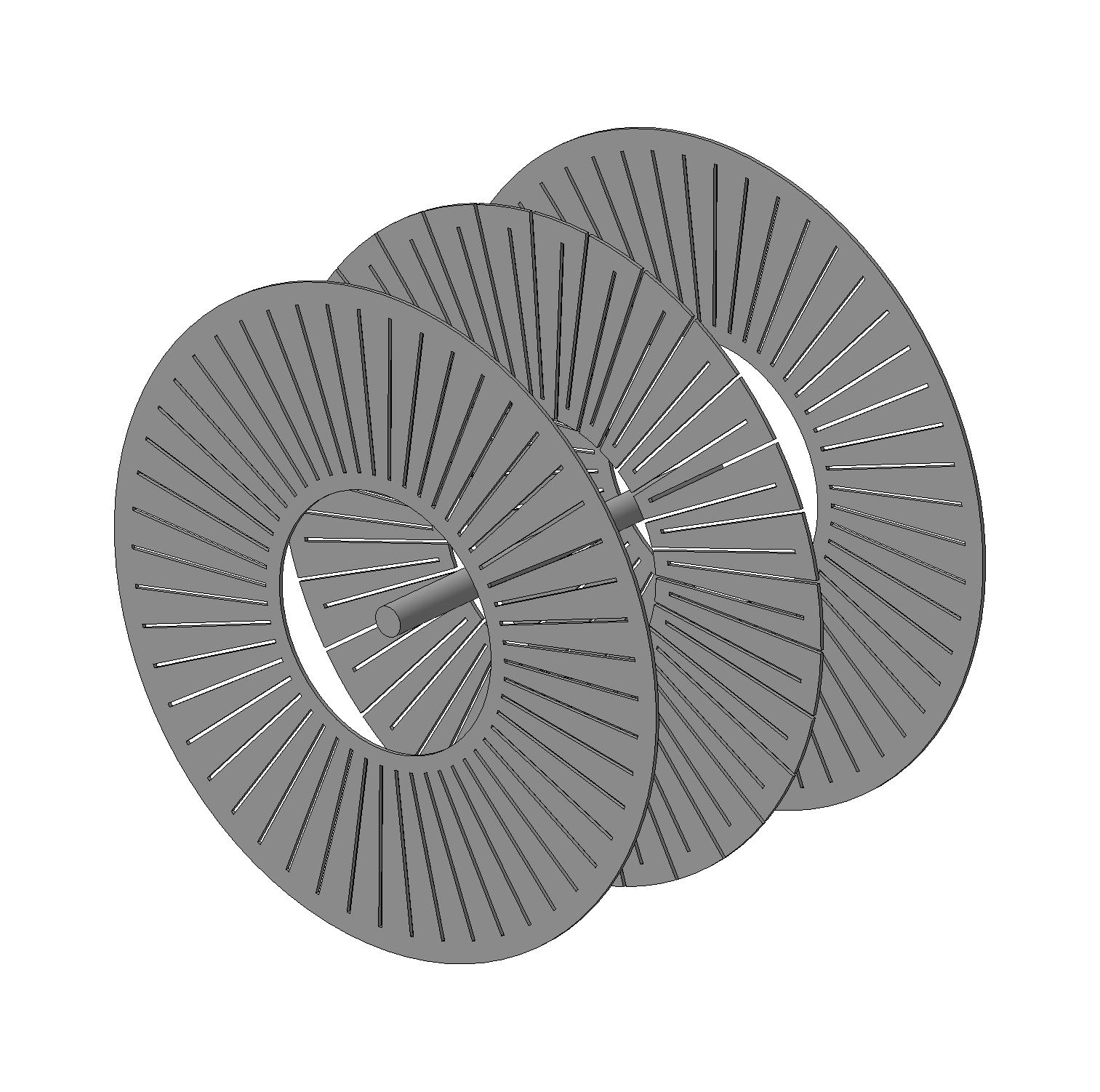

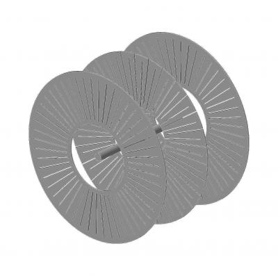

Павел Большаков
Я искал способ увеличения МСЛ не по принципу виткового наложения  и набрел вот на такую картинку ,получается форма МСЛ в поперечном сечении проводника изменяется если оно не круглое и даже концентрируется на остриях поперечника ,впрочем это поддается логике ,если проводник имеет круглое сечение то магнитное поле вокруг него равномерное круглое ,стоит сплющить этот проводник до прямоугольной формы в поперечнике, то и магнитное поле сконцентрируется на остриях ,на основе этого родилась идея как это использовать в электродвигателе ,может кто подскажет как этот эффект  можно использовать.
AlexS4
сходу подозрение что скин эффект катастрофически увеличит плотность тока в таких заострениях и потенциальный эффект сьестся из-за трудностей отвода тепла. тогда уж лучше отказаться от тяжелой и дорогой меди в центе "проводника" и заменить ее ну скажем аллюминием который будет больше проводником тепла.
Павел Большаков
возможно,возможно , я тут напридумывал кое что в плане как это использовать ,если статор сделать из плоского круглого листа ,прорезать вне прорези зигзагообразно допусти 60 прорезей  и подключить трехфазный ток  естественно через латр ,то мы получим так называемый треугольник ,с двух сторон подвести роторы где прорези по типу короткозамкнутой беличьей клетки ,то согласно электромагнитной индукции в роторах будит наводится ток что и породит реакцию в виде вращения ,эдакий "контурный" двигатель получается ,и без обмоток.
