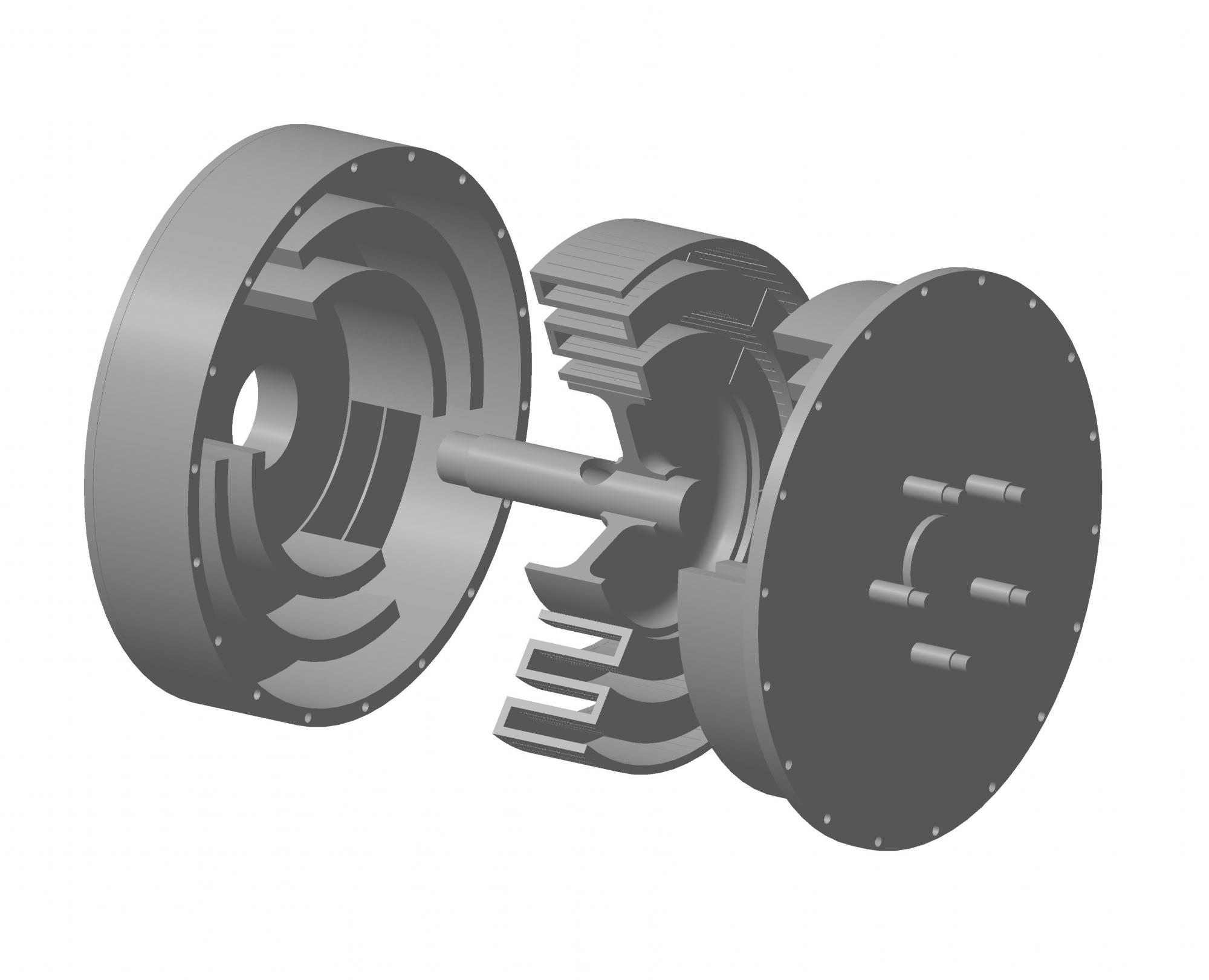

Электродвигатели безнадежно отстали в своем  развитии ,классические электродвигатели ,это технологии конца 19 века ! . Аккумуляторы сделали большой скачок  в развитии , так же  силовый полупроводники ,микроэлектроника ,что не скажешь про электродвигатели.

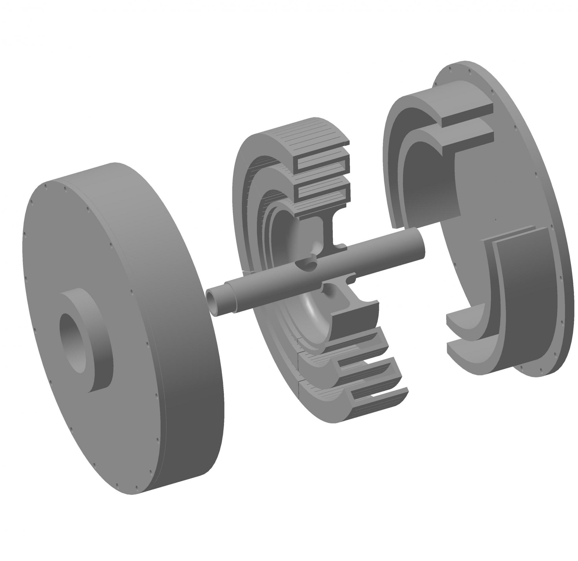

Проект  трехфазный электродвигатель,  соленоидного типа, без   магнитопровода ,без  обмоток ,без  постоянных магнитов .на Рис 1.2  , представлен эскиз такого двигателя  в виде классического мотор -колеса,принцип работы , ферритовые сердечники  ротора втягиваются в магнитное поле статора ,статор с прорезями  имеет жесткую  зигзагообразную форму для эффективной отдачи магнитного поля на  две стороны  ротора  , и  образующие замкнутое кольцо ,работа двигателя происходит по трехфазному сценарию .
Павел Большаков
#297
Привет , прорези образуют  жесткие параллельные проводники , зигзагообразная форма замыкается в кольцо ,замыкание прорезей проводников  на конце сверху , образуют соединение "звезда" .
Это я для китайцев рисовал QS MOTOR LTD ,вроде есть заинтересованность, экспериментальный образец изготовит.
Ну и  здесь выкладываю ,для обсуждения.
Откуда знаете? Как-то связаны с конструированием электромашин? B-) Да новых двигателей - пруд-пруди, гляньте в любой электромобиль. Там всё смоделировано, посчитано на самом последнем уровне, магниты так, магниты сяк, зубья так, зубья сяк, без магнитов - да на здоровье. А "классические" - просты, дешевы в потоковом серийном производстве, удовлетворяют всем предъявляемым к ним требованиям, имеют высокий кпд. Что не устраивает?
Новые модели тоже постоянно появляются. Много Вы, к примеру, последних патентов просмотрели перед своими разработками? :-\
AlexS4
Цитата: Павел Большаков от 10 Окт. 2021 в 17:25ферритовые сердечники  ротора втягиваются в магнитное поле статора ,статор с прорезями  имеет жесткую  зигзагообразную форму для эффективной отдачи магнитного поля на  две стороны  ротора  , и  образующие замкнутое кольцо ,работа двигателя происходит по трехфазному сценарию .
тоесть это srm по сути?  оч интересная компановка но боюсь потребует огромнейших фазных токов (а значит и ооочень быстрых fet) для какихто вменяемых результатов.
сходу могу подкинуть идею: 3фазный полумост контроллера надо разместить в статоре у оси чтоб минимизировать длину фазных контуров (и активные потери в них)  а длинным проводом подводить  только  батарейный ток к мосту (который может быть сравнительно небольшим).

Покажите серийный двигатель без обмотки ,без магнитопровода ,без магнитные   синхронные  асинхронные,  но они с магнитопроводом и с обмоткой ,это технологии 19 века .
Последнии разработки смотрел , они сводятся к укладке проводов ,где выясняется что круглое  сечение  на сегодня  основной недостаток в увеличение плотности  магнитного поля ,чем плотнее заполнено пространство проводником ,тем сильнее  магнитное поле.

Плотность магнитного поле однослойного  соленоида, во многом зависит от толщины изоляционного слоя  ,  она геометрически возрастает при ее уменьшении ,и прямо пропорционально падает при увеличении толщины слоя  .
В моём  варианте  двигателя, выгодно расположены втягивающие сердечники ,в плане векторной силы на вращение  ,(чистое втягивание ) в классических такого нет ,там векторы работают на притяжение и направлены на ось , и только за  счет подшипников, эти  силы направляются на вращение .
Силовые ключи желательно располагать максимально близко к потребителю .

Да там простая схема ,по поводу  охлаждения предполагаю что сердечники  работают как поршни ,проталкивают воздух через прорези проводников .От чего происходит нагрев  ? от   сопротивления ,здесь сопротивление  минимальное  , сечение  большое , дорогая  медь не понадобится , подойдет алюминий .
Если применит ферритовые сердечники , то нагрева от  них  не будут .
