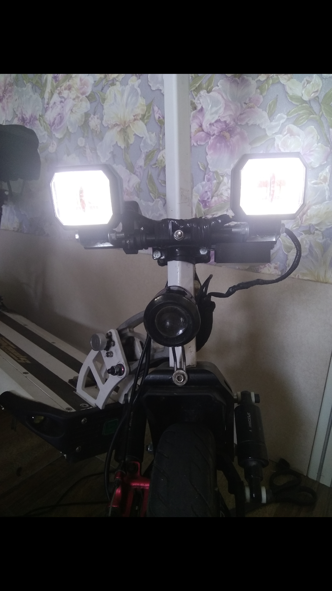

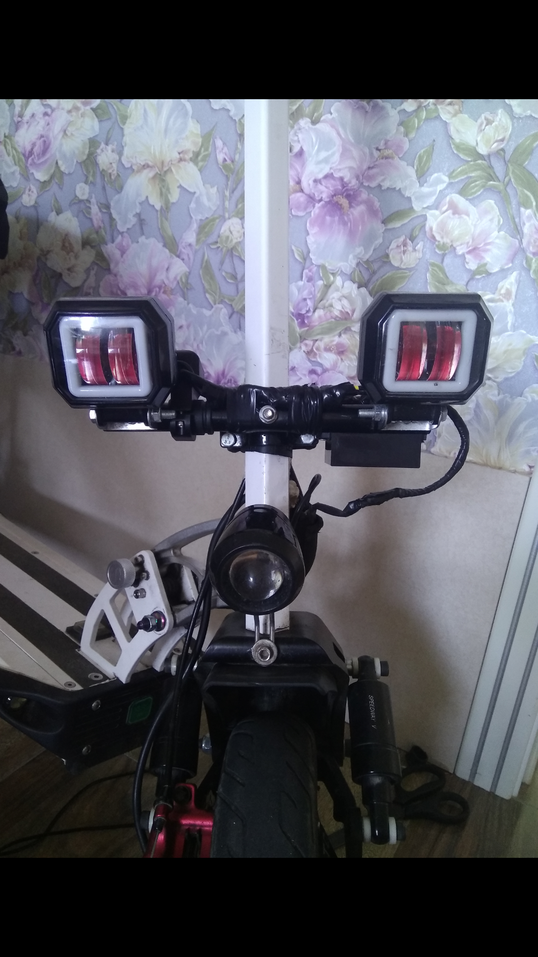

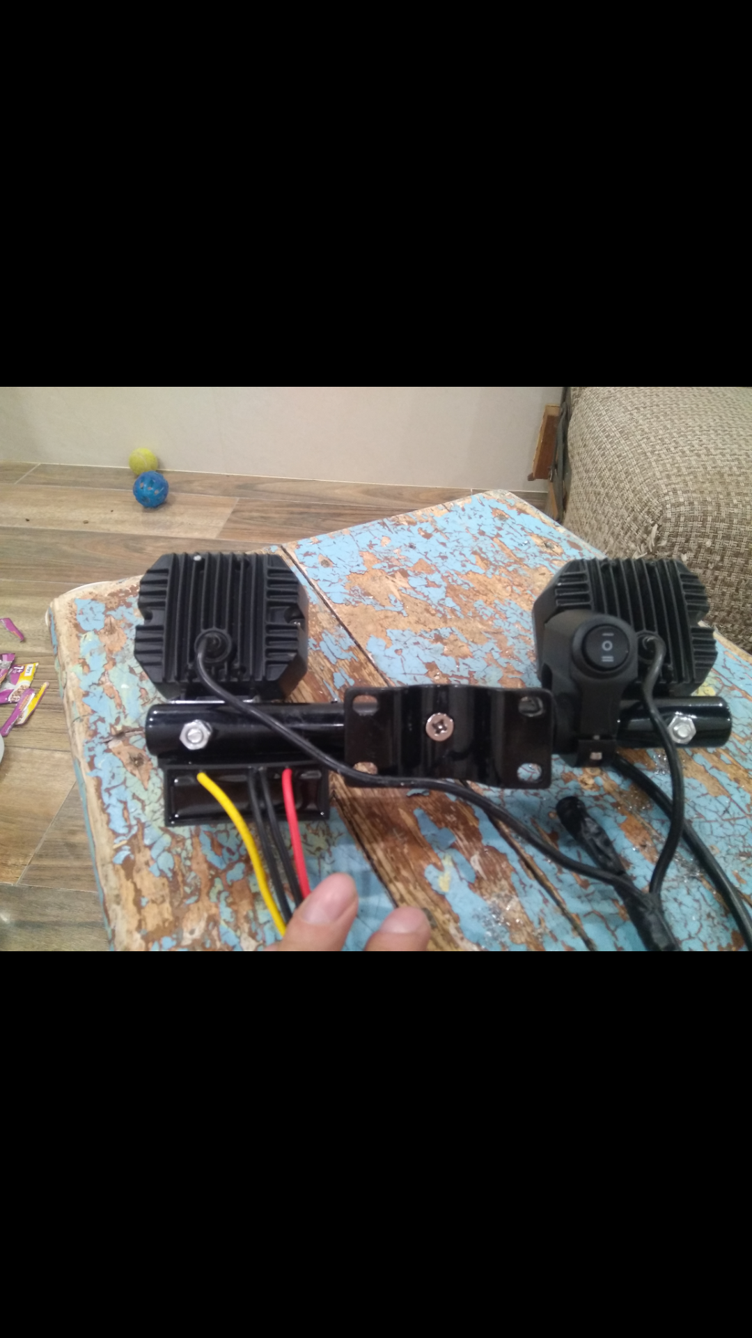

И я таки добрался наконец до отзыва. Катаю с арктиком уже несколько месяцев и просто в восторге, хотя капля дегтя все же была. Итак, по порядку.
Заказал пару фар у Ивана (квадратные v 3.1). Иван прислал очень оперативно, и даже бонусом прислал подарок - кружка с эмблемой сто киловатт :) Мелочь, а приятно!
Далее, собственно фары. Светят очень ярко и широкий световой поток, освещают и всю дорогу, и даже обочины. Лично я сделал одну фару ближней, другую дальней, просто за счет угла наклона. И теперь света хватает даже на высоких скоростях (а я часто езжу 60+ по дорогам).

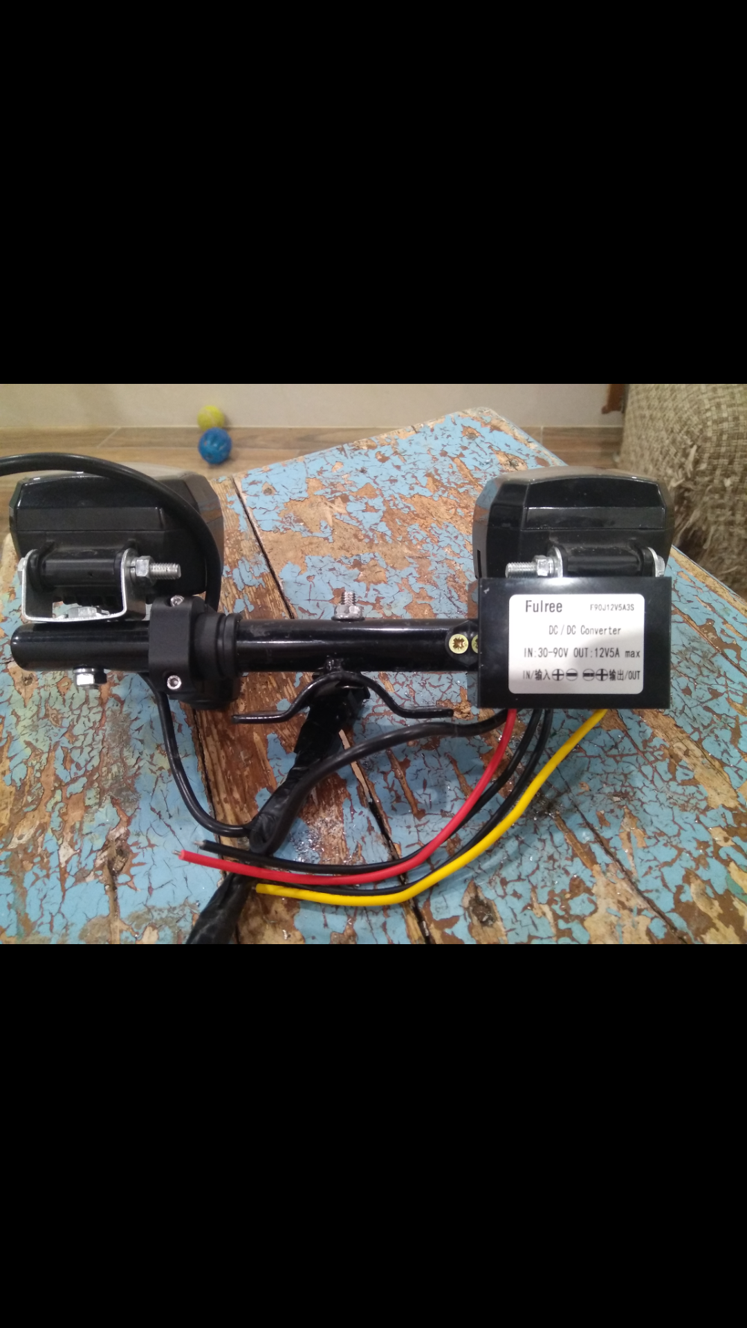

Фары реально работают отлично и одинаково на любом напряжении - от 12 до 80 вольт (лично я проверял - даже от 10, до 67.2, больше проверить не на чем). Правда ангельскин глазки корректно работают только на 12 вольтах (или меньше). Если больше - 36, 60... - то глазки еле-еле горят. Подчеркиваю, именно глазки, сами фары горят одинаково вне зависимости от напряжения. Глазками я пользуюсь редко, но все же включаю их днем, а посему заказал себе отдельную дисишку и закрепид ее под фарами. В целом - я очень доволен и подумываю заказать аналогичные фары на кугу и на велосипед. Реально, это лучший свет из всех фар, которые я видел для двухколесного транспорта, особенно с учетом компактности и веса (что важно).

[user]slavian.r[/user], да, Иван так и сказал. Поэтому я не считаю это недостатком, а дисишка мне все равно нужна - планирую таки сделать нормальные поворотники, т.к.все время езжу исключительно по проезжей части. Много каких фар перепробовал раньше, но эти - однозначно вне конкуренции. Считаю, что их смело можно ставить и на авто в качестве туманок и ближнего света - четкая СТГ не ослепит других водителей, а световой пучок получше многих авто будет. Так что - рекомендую! Иван кстати тоже приветливый, общительный и порядочный человек! Спасибо огромное! Я доволен, как слон, ибо моя проблема со светом наконец-то решилась!

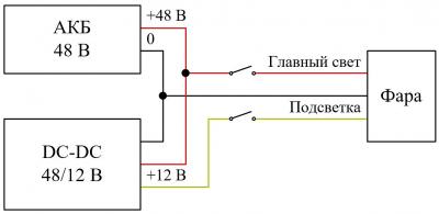

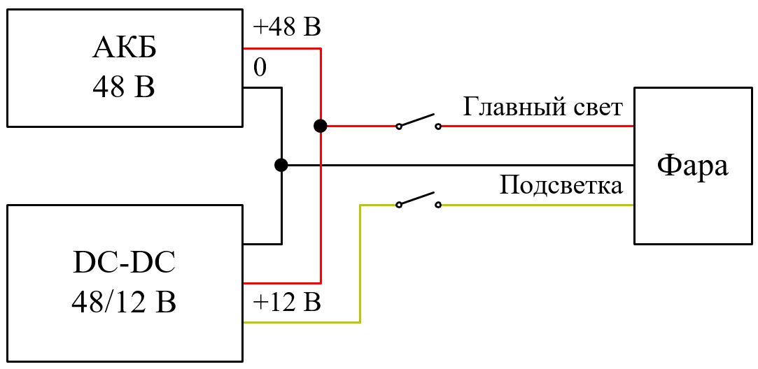

Подскажите, возможно ли питать эту фару вот по такой схеме?
Используемый DC/DC преобразователь

Цитата: nitro263 от 22 Авг. 2020 в 03:35возможно ли питать эту фару вот по такой схеме?
можно, вот только ангельские глаза должны стабильно работать от 48В. если только это не "партия другая" из предыдущих постов

[user]nitro263[/user], думаю можно, но нафига так заморачиваться? Мне были нужны ангельские глазки и мои фары из другой партии, поэтому я просто подключил полностью все через дисишку, т.к. не знаю принципиальную схему фары внутри, и как реализована дисишка внутри - тоже не знаю. Поэтому рисковать не стал :)
nitro263
[user]slavian.r[/user], работают прекрасно и от 12 В, заказывал здесь
[user]Серж Самокатный[/user], особенности конструкции проводки (тонкие провода для питания), подсветка имеет мощность 2,27 Вт, а фара 12,8 Вт. А совместно с подсветкой фары, нужно ещё включать другие габариты, рассчитанные на питание от 12 В.

Цитата: nitro263 от 22 Авг. 2020 в 11:55прекрасно и от 12 В
у продавана в описании написано ""Рабочее напряжение: 12-24 В""
nitro263
[user]slavian.r[/user], а ещё там  же написано "Светодиодный источник питания: 20 Вт". Ну идиотизм, продают те, кто не отличает Амперы от Парсеков. На упаковке: 12-80 В.
P. S. Не исключают, что может быть новая партия в связи с чем они изменили описание.
