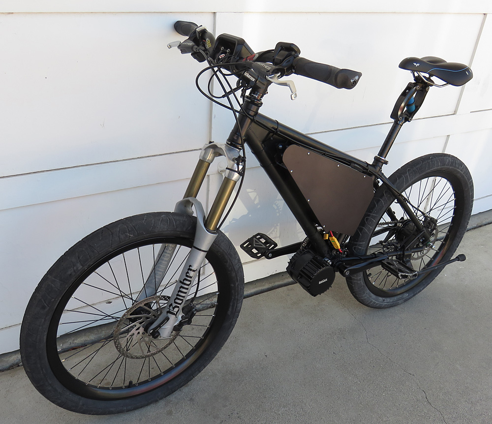

Цитата: matr от 15 Окт. 2019 в 11:06что за уродец на фото
Фото приведено для примера того, как может выглядеть большая батарея на МТБшной геометрии, в случае если оставлять нижнюю трубу без изменений.

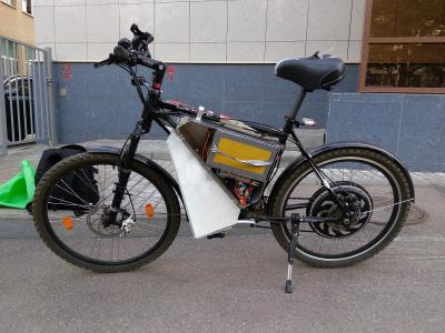

Нашел, свой старый подвес фото 58в 25А -емкость почти как сурон- ну был бы пластикбокс вместо сумки -был бы нормальный неколхоз, я просто поленился тада.
https://electrotransport.ru/images/1/1h3n86j.jpeg
Мальчик у нас умный , но ленивый :laugh:

еслиб я щас делал -яб наверное неполенился напечатать пластиковый короб для батареи канеш..
но тада было лень, это было лет 5 назад, я делал тот вел

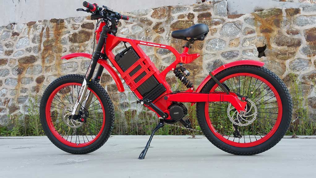

Эх, обидно что раму boxon сейчас нельзя приобрести за вменяемые деньги, на мой взгляд это самый актуальный вариант, для сборки велосипеда весом около 30кг, съёмный бокс в который можно запихнуть 2квт/ч(если надо), вес всего 2,5 кг, дизайн(имхо)! Если использовать лёгкие компоненты, кареточный моторчик, то можно было бы собрать очень удачный конфиг.
На фото однорычажный тип подвески.
я ездил и на однорычажках и на многорычажках.
почти любая Многорычажка гораздо эффективнее отрабатывает мелочь.
Вообще меня сильно удивляет непонимание массами того, что подвеска это не тупо амортизатор на колесе.
об этом хорошо пишут на веломании, для примера
https://forum.velomania.ru/entry.php?b=12175
Были даже случаи, когда одинаковой конструкции подвески на похожих рамах -работали кардинально по разному, что говорит о том, что нельзя просто взять и сварить раму отбалды.
Когда я вижу многорычажную велораму известного велобрэнда, обкатаную сотнями людей - я могу быть уверен, что она отработает не тока ямы, но и гравийку мелкую на ура, корни, грейдер...итд.
Когда же я вижу новоявленый некий агрегат с амортизаторами - вероятность его сбалансированности, коя должна быть расчитаная умными инженерами и опытом - стремиться к нулю :bn:
p.s. Возможно я ошибаюсь, но из электрорам - пока только Сурон сделал раму с многорычажкой, хоть и малыми рычагами но всеже
думаю это является одним из критериев его популярности

Бокс нормально выглядит, но сколько туда влезет элементов, 70-80 максимум, есле этого хватит, то конечно да, я, к стати, сейчас так делать и буду скорее всего. Если пилить сумку и большую батарею, то уже не надёжно и теряется возможность НОРМАЛЬНОГО быстрого демонтажа батареи. Мощный мотор будет выглядеть инородно, а трансмиссия будет сильно уставать при таких нагрузках, вес перевалит за 30-35кг., и уже будет не так актуально.
Да не, по 1 и 2 пункту
- влезало в мой 140 элементов и в пластиковый влезет в раму 140 - этого достаточно. см картинки
- весил вел 25кг
По 3 и 4 пункту - увы
- демонтаж бокса конечно тока 3 винта, и быстро НЕ сделать -да

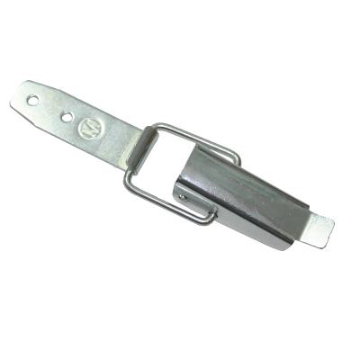

- достаточно сделать крышку с одной стороны:

Цитата: matr от 15 Окт. 2019 в 15:48ну крышку то открыть -это и есть открутить 3 винта))
Крышка - это 2 петли как на фото выше, замок
и никаких винтов.

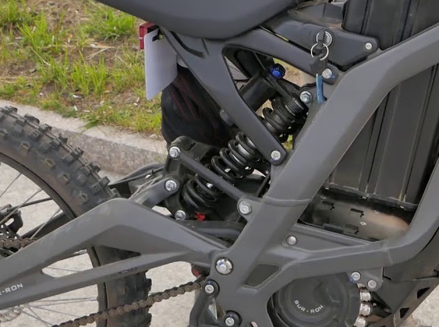

Цитата: Stanislavchik от 15 Окт. 2019 в 08:30Рама Sur-ron всё равно весит семь с половиной кг., это тоже не вариант.

Я один вижу у сурона тупо маятник? Все ухищрения, чтобы запихнуть большой амморт, вроде бы. Он ниже средней ростовки, что для меня фатально. Педали к нему тут https://electrotransport.ru/index.php?msg=1726872
