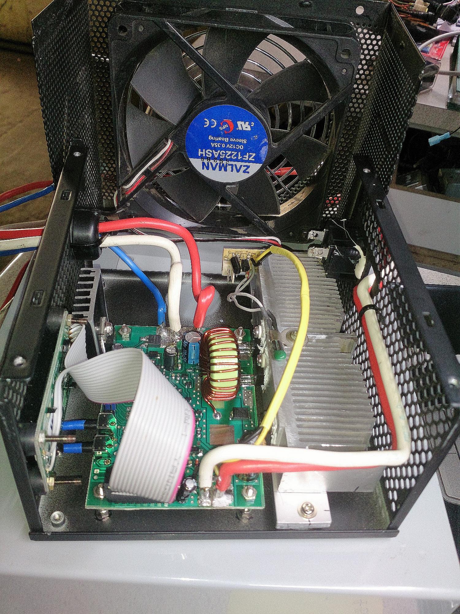

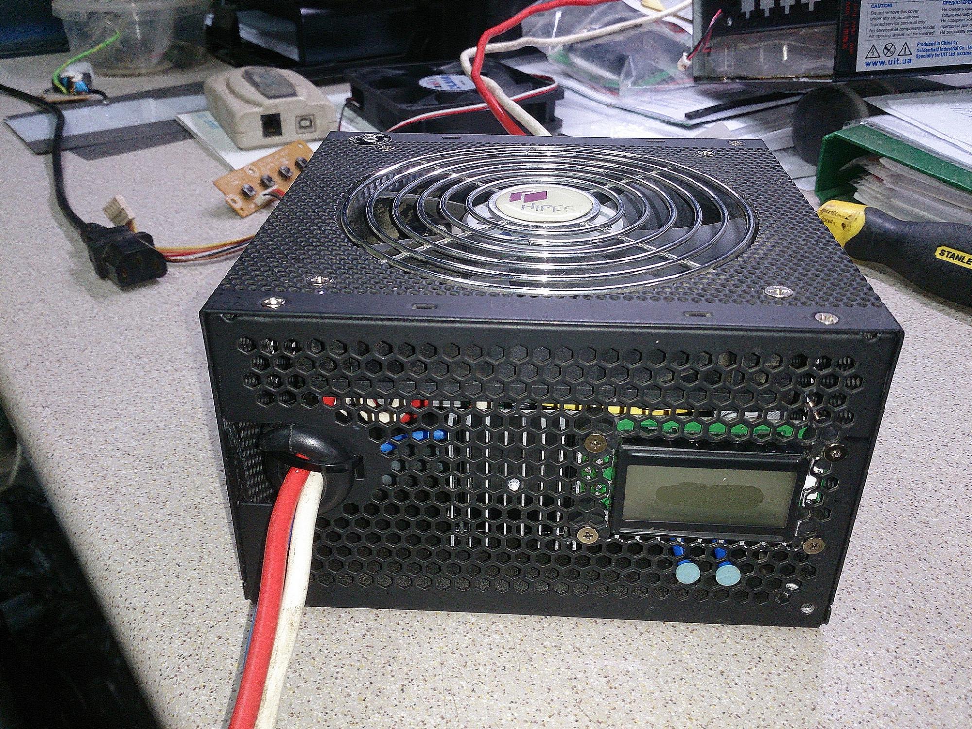

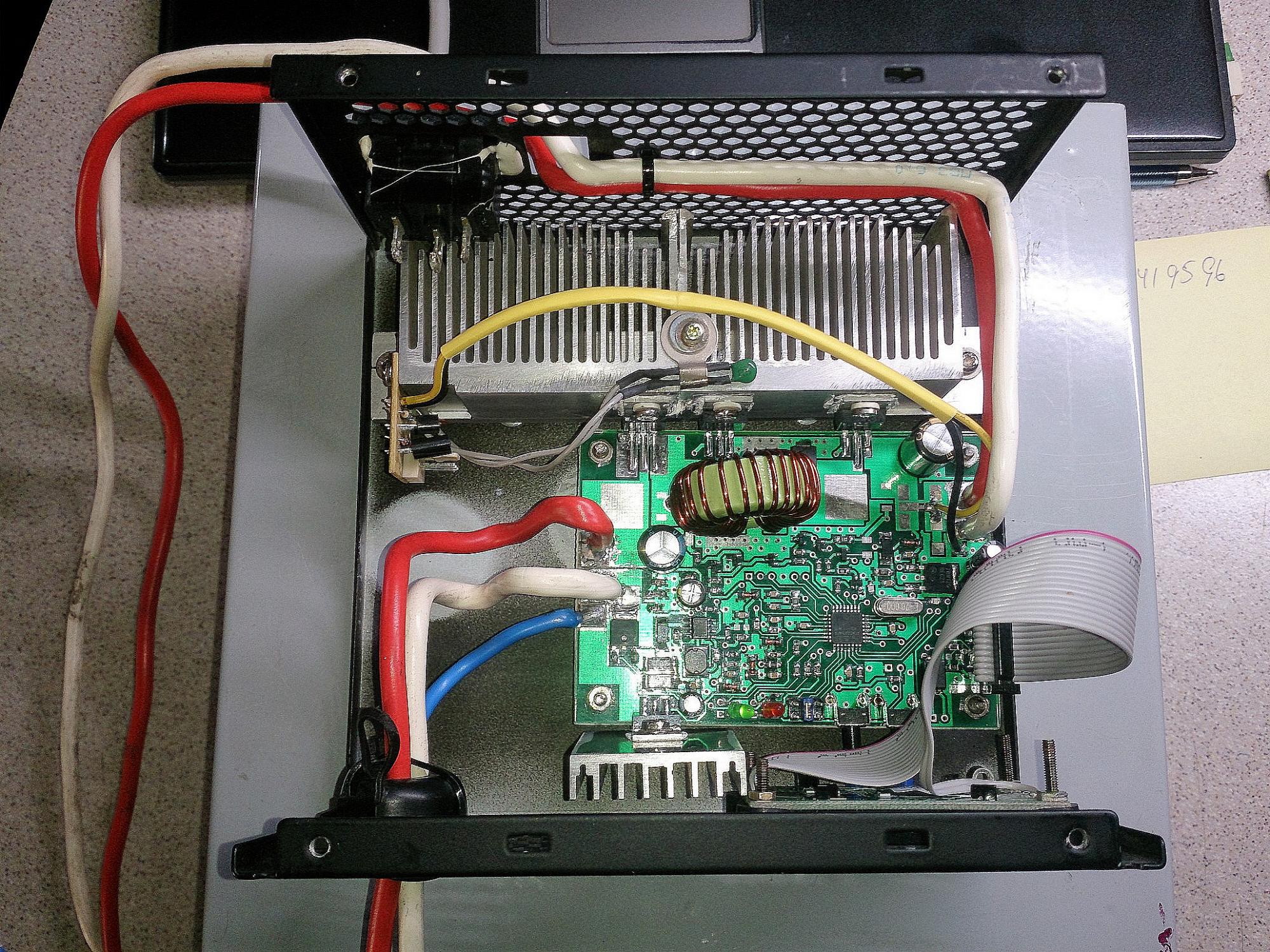

Прикупил и себе Микру. Почти неделя на раздумья и сборку.
Вчера запустил тянуть банку 200 ампер. Процесс вроде как пошел, но вот ток в 10А ограничен. Надпись DESULFA_ насторожила, нет в инструкции. Но быстро смекнул.
Радиатор под 475 сокет, разрезал пополам и прикрутил на рейку. Шотка с ключами на прокладках. Провода взял 10 кв.мм. На вход добавил кондер 10000 мкф. Куллер 120мм с контроллером температуры, но думаю он ни когда не будет нагружен, радиатора достаточно. Остались мелочи. В паре с этим БП работает   :wow:
Остались вопросы по защитам от КЗ и переполюсовки. Есть ли они в моей версии Микры? Думаю, что еще предусмотреть.
А пока поставил в работу над банкой (очень нужно).
Изучаю режимы  :bw:
Вот что получилось:

[user]Architek[/user], Хорошая работа :wow:.
Может только на фото, но там зеленый термодатчик  на радиаторе вылез для фотки. Его надо обратно под зажим, для корректной работы.
Разряд как организован, не видно контактов, просто провод? Я использовал колодку- зажим от колонок, быстро и качественно.
Кулер классный, на полных оборотах ЗУ взлетит как квадрик :-D
Спасибо  :-)
Датчик перекручу. А вот разряд еще не организован. Думаю. Скорее всего выносной будет, но еще не решил, чем набирать. Мне ампер до 30 нужно. Что посоветуете?

Architek
Столкнулся с интересной проблемкой - МУХИ и другие насекомые. Кулер 120 мм. прекрасно их засасывает  :-D  Нужно ставить дополнительную сетку :-)
