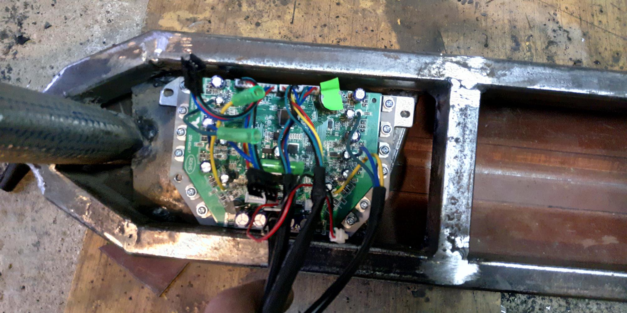

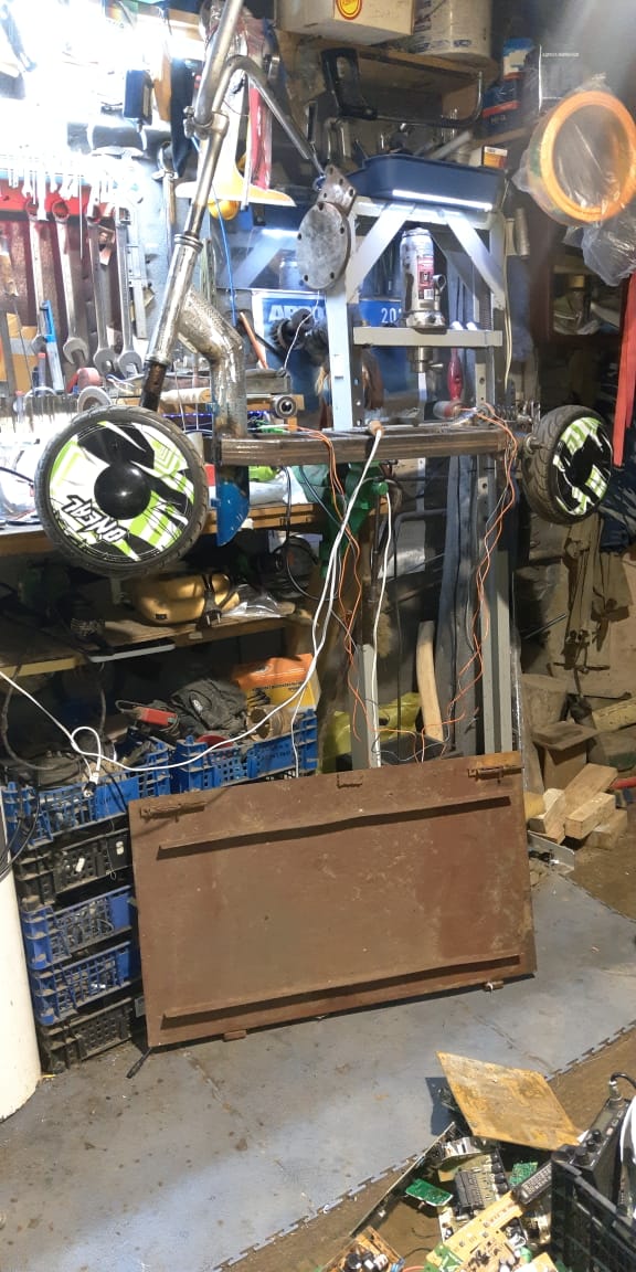

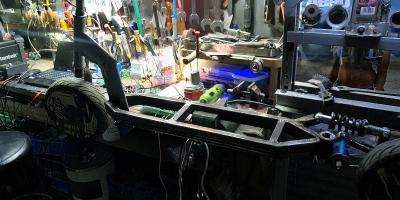

Незнаю для чего, зажал его в тиски на рабочем столе, притянул всю электронику с гироскутера все подключил кроме одного колеса включил чет запищало больше ничего не делал. Буду провод заднего удлиннять, покручу хоть в воздухе колеса, завтра наверно пока проводов подходящих не разыскал у себя :-\ Днище тоже пока не могу сообразить из чего делать

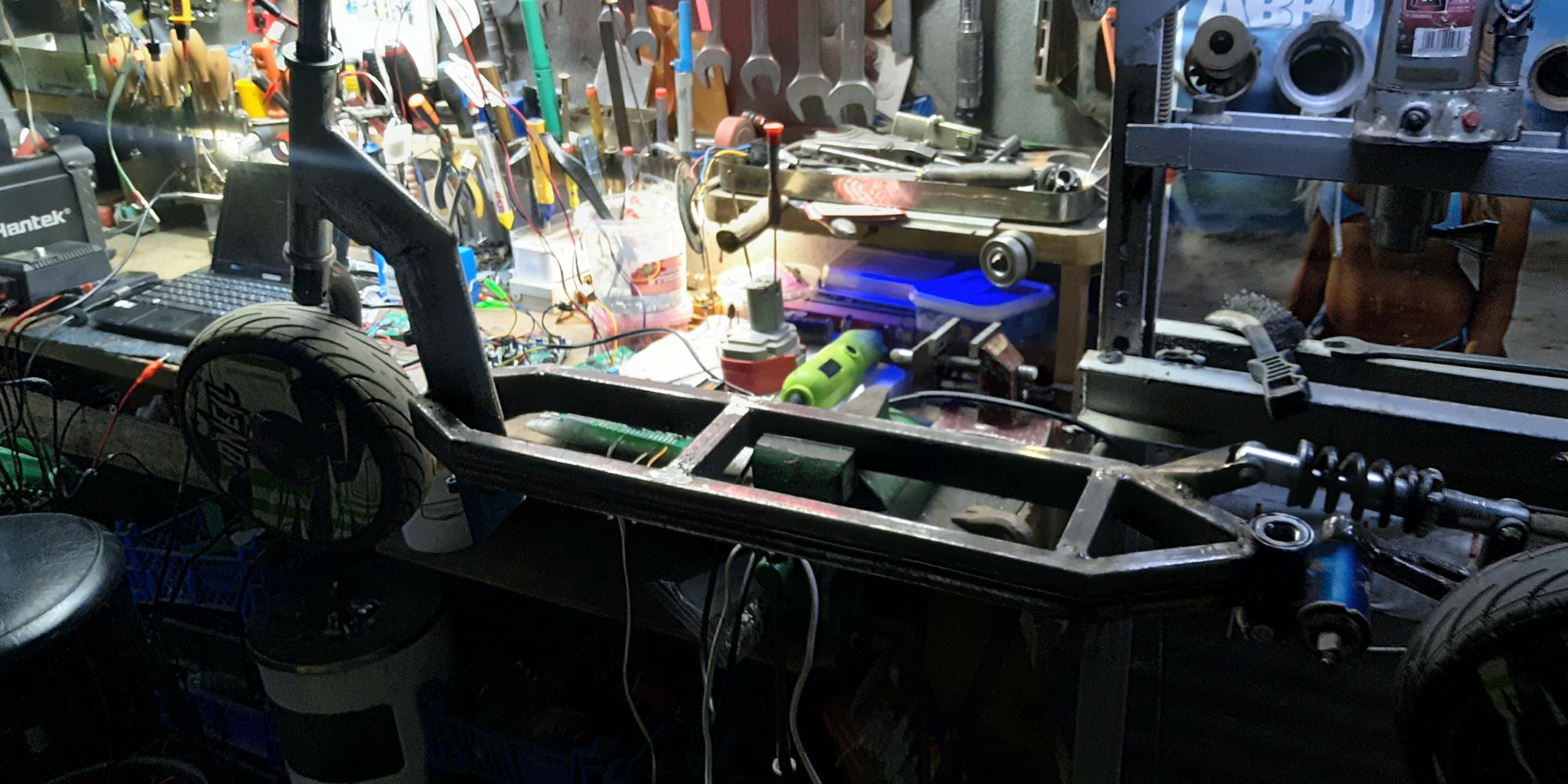

А мне нравится) И детям нравится :hello: Тут нет замаха на миниатюрность, сверхлегкость и тп.
Главные особенности проекта, которые уже вроде выделял : Эл. начинка с гироскутера, рама из железа(начинка вся в раме без сумочек,рюкзачков и прочих набалдажников на руле и тп), элементов велосипедной рамы и механизмов, работа дрелью, болгаркой, сваркой, покраска кисточкой :-D
Если то что в итоге соберу, будет за счет массы например, слабо или недолго ехать, за счет еще чего то как то не правильно себя вести в поездке к примеру, сниму электронику и буду ваять что нибудь другое. У нас тут асфальта чуть чуть совсем. Могу и M4Pro взять и Сяоми. Но нафиг они мне здесь где после дождя грязь и слякоть а до ближайшего парка 15км
А подскажите, как добиться чтоб колеса в одну сторону крутились :laugh: Или это в прошивке можно указать? Когда удлиннял холлы и силовые на заднее колесо, всю начинку гироскутера подсоединил на столе, крутятся собаки в разные стороны. По одному провода местами менял но только каких то затыков добился, вернул все на место :pardon:
Иван Сусанин
Цитата: jeiboy от 17 Окт. 2019 в 23:33Днище тоже пока не могу сообразить из чего делать
Я делаю из тонкого железа. Вес, конечно. Зато прочно, технологично и герметично (привариваю)
Вообще,- по-первости на вес слишком не оглядывайтесь (да и на дизайн тоже) "Шашечки или ехать?" Впоследствии разберётесь, - усовершенствуете, или в новом проекте учтёте.

Цитата: jeiboy от 18 Окт. 2019 в 20:22А подскажите, как добиться чтоб колеса в одну сторону крутились
Не понял... два контроллера, один холл, сфазировал да и всё...
Иван Сусанин
Цитата: jeiboy от 18 Окт. 2019 в 20:22По одному провода местами менял
Там фазные и Холлы перебирать надо, где-то на форуме таблица перебора была. Вроде в разделе по контроллерам.

Контроллер с гироскутера будет использоваться. Сейчас все подключено как в оригинале. Провода только удлинил на задке. И когда наклоняешь гироскоп, крутятся в разных направлениях колеса)

А прошивкой не поменяешь направление?

Цитата: jeiboy от 18 Окт. 2019 в 20:30А прошивкой не поменяешь направление?
Не знаю. Малограмотен в софттехнологиях. Быстрее методом "научного тыка" подберу.

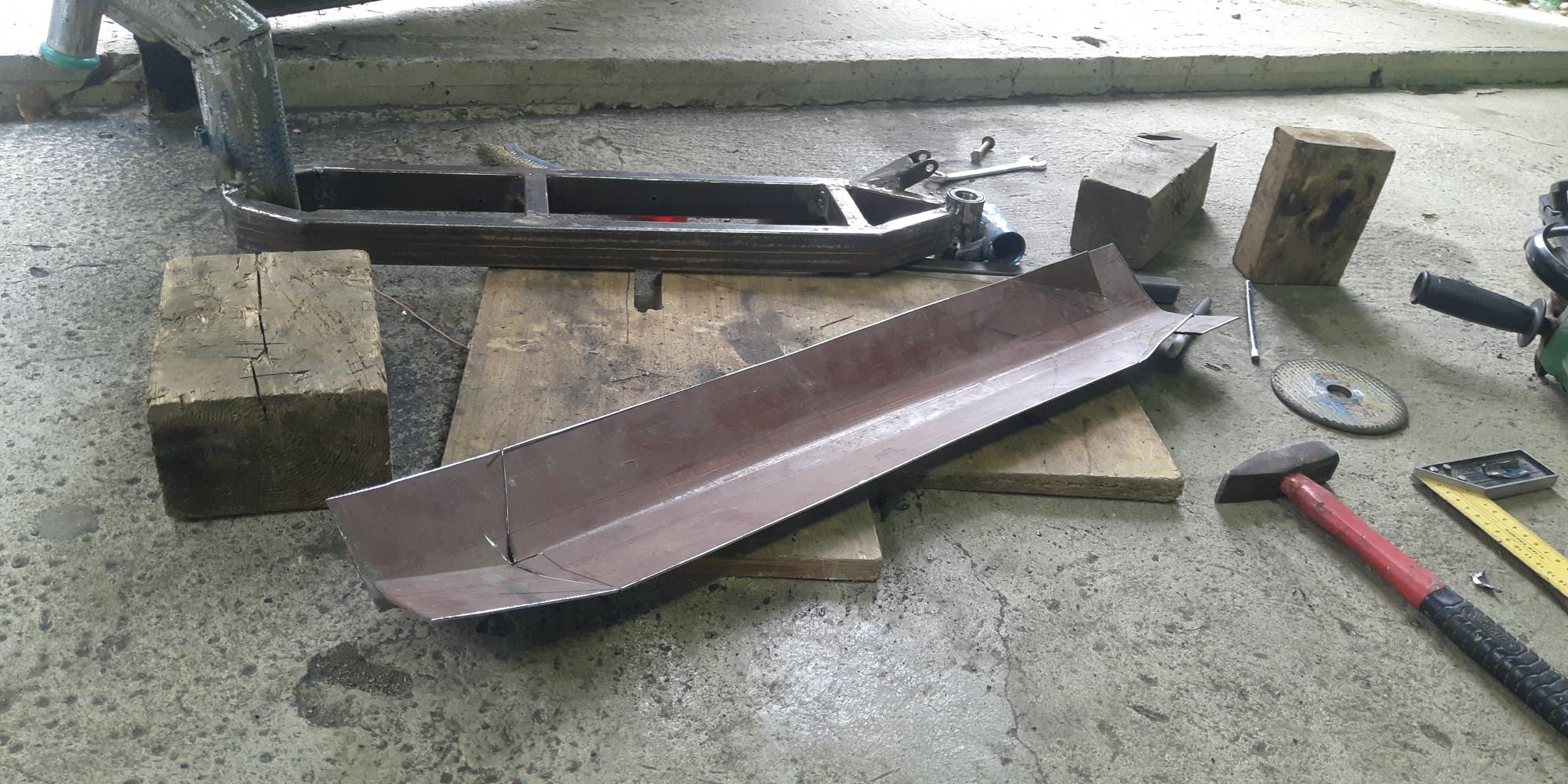

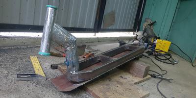

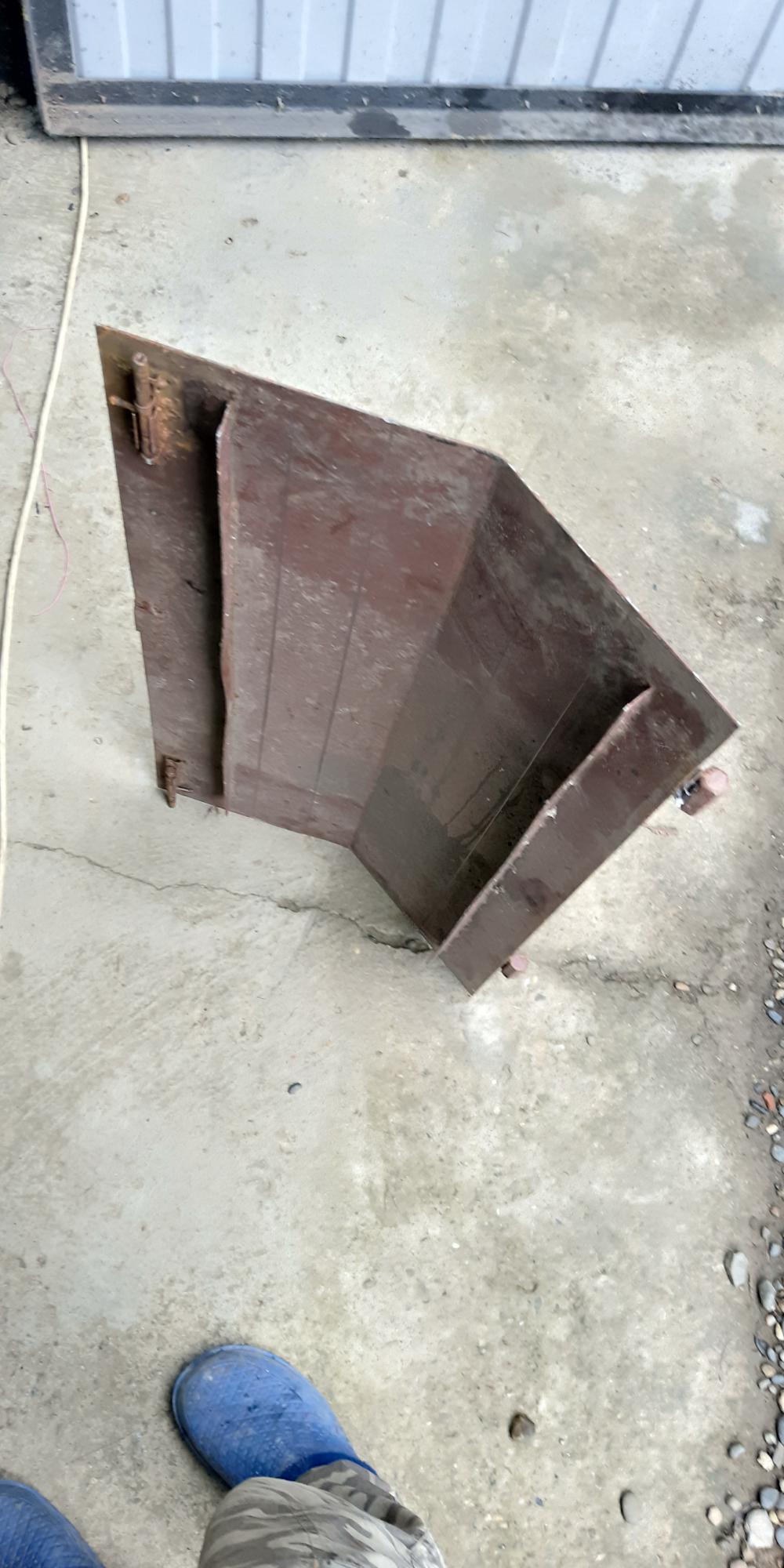

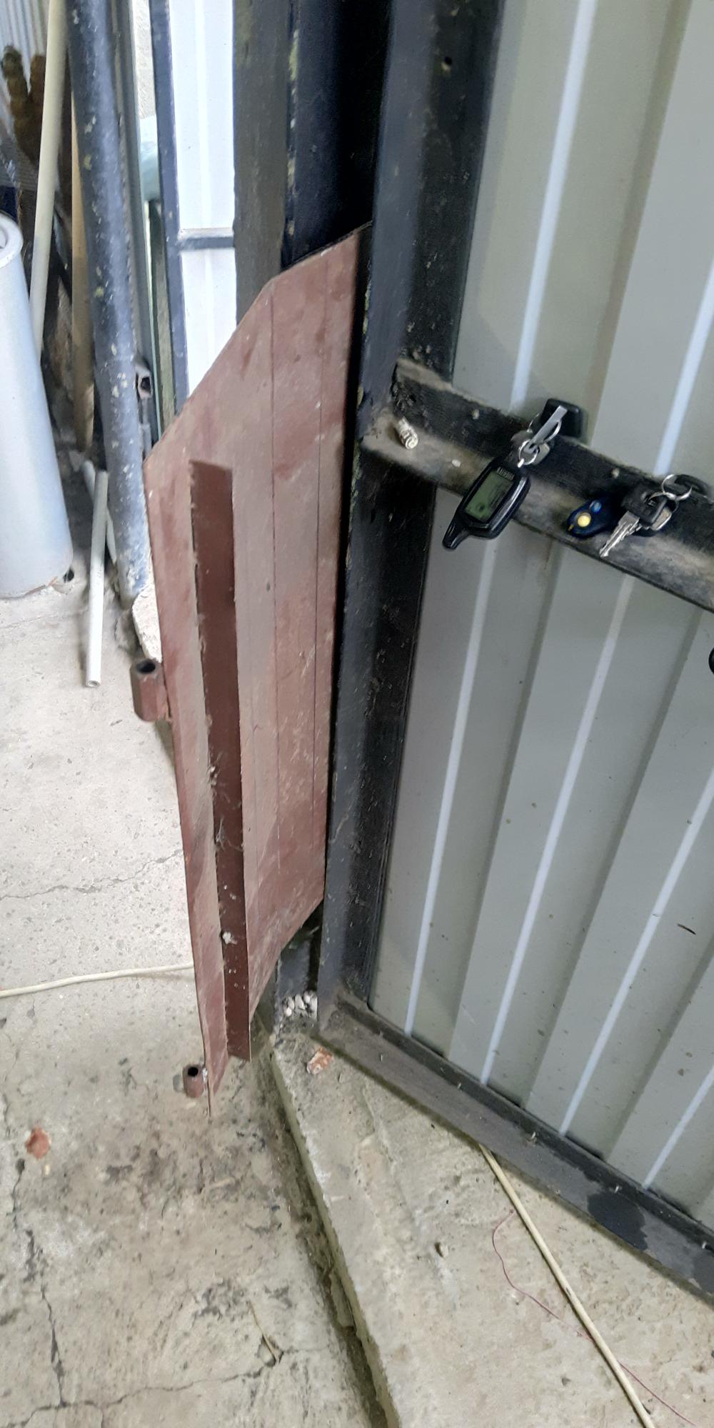

Оказывается дворовые ворота можно использовать как листогиб :exactly:
jeiboy

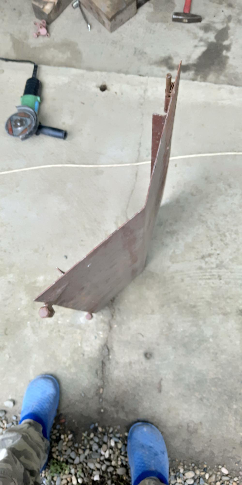

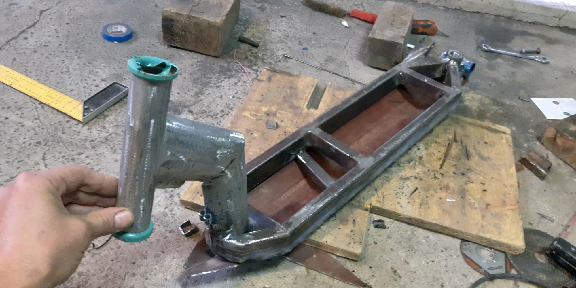

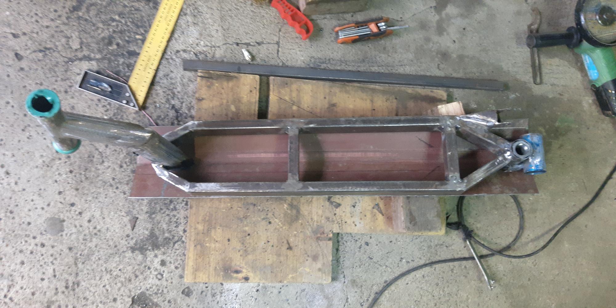

"лодку" вырезал сегодня и почти приварил к раме :mus:
Внушительная зараза :ку:

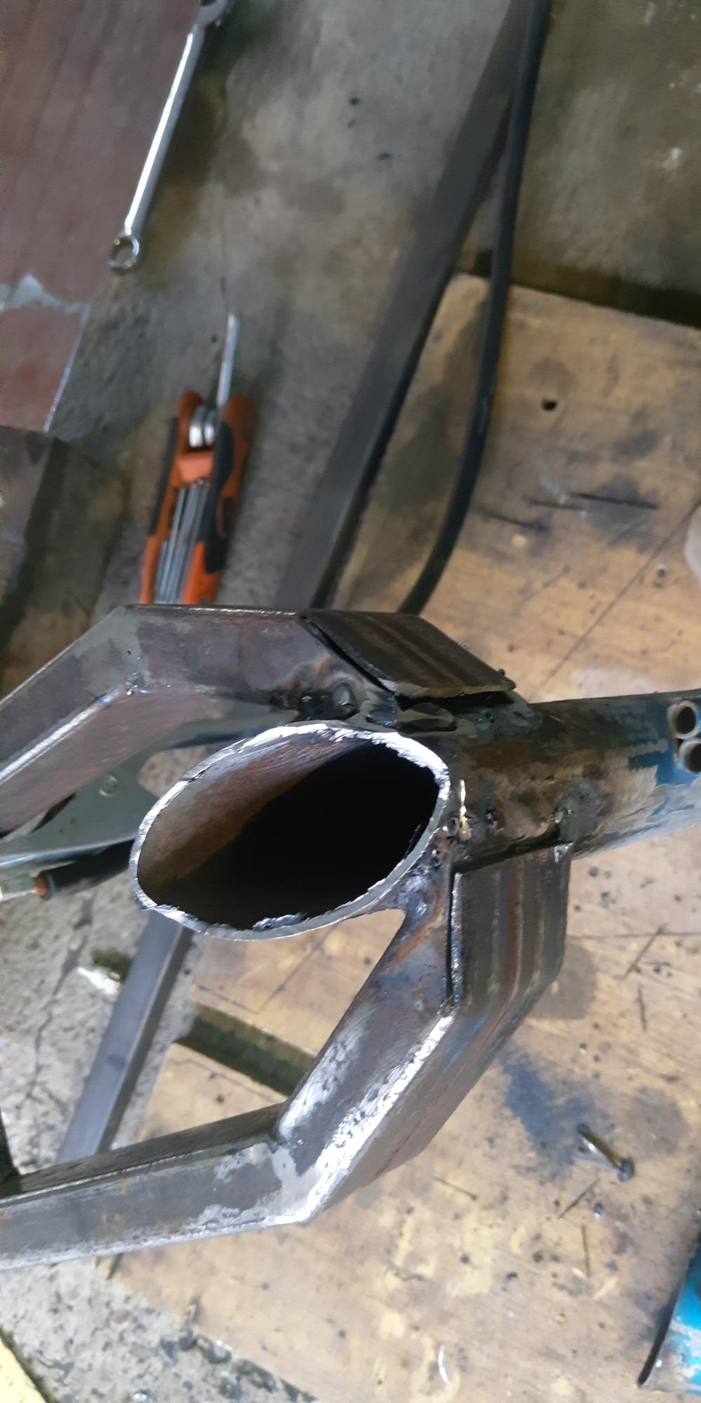

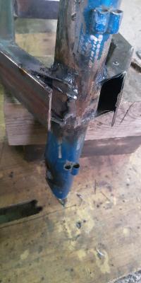

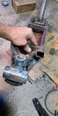

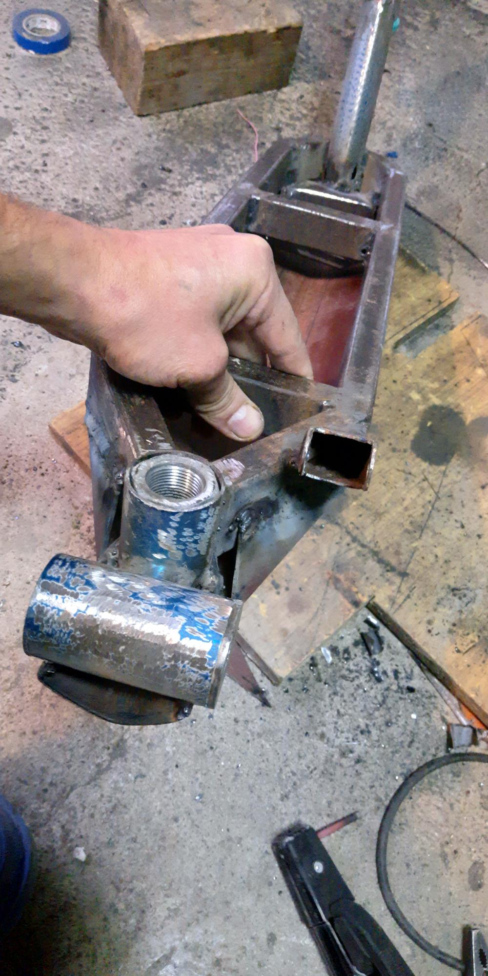

Крепления контроллера:

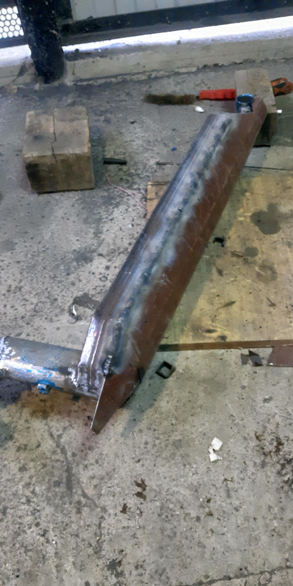

А сзади выход желоба для автоматического слива возможной влаги O_O
jeiboy

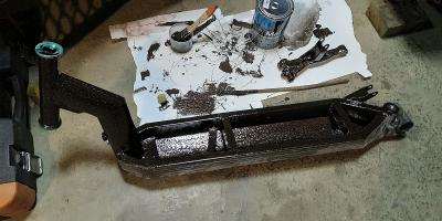

Ну все со сваркой вроде покончено %-)
Завтра днище шлифануть и с нижней стороны покрасить.
Цвет лодки будет [b-b]шоколад[/b-b] :ah:
