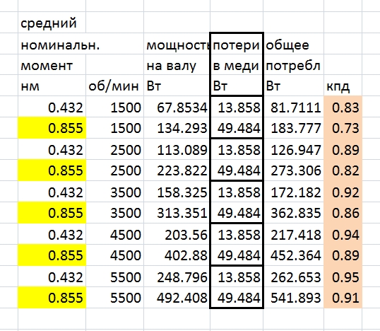

 Обмотки лучше соединять последовательно а не параллельно (не будет возможных внутренних перетекающих токов), соответственно поменяв сечение и кол-во витков.
Еще просится вместо 2-х сделать 6 обмоток под 120 градусов и запитать мотор от стандартного контроллера.

Прокатит, это получится обычный БЛДЦ с одной парой полюсов (два полюса). Даже холлы возможно не потребуются если подключить к контроллеру БЛДЦ имеющему функцию работы без холлов.

Вот мощность и кпд от момента и оборотов, без учета потерь на перемагничивания и Фуко (которые в безжелезном моторе должны получаться малыми), и механических потерь:

Средний ток грубо взят половина (ток течет 50% времени за оборот) чтобы просто посмотреть какие а/мм2 получаются для провода вашей обмотки, коэффициент 0,5 у среднеквадратичного  для меандра.
  Неполное заполнение моментом в расчете учтено, только там 50% ( делится пополам, у вас на графиках нарисована коммутация через 90град,   90 ток -90 пауза -90 ток -90 пауза = один оборот).
  У вас 18км/ч сейчас выходит примерно при 1500об/мин поэтому подставил ее. Но туда можно любые обороты подставить , мощность = момент*обороты/9.55.
Вот мощность и кпд при двух разных токах через обмотку:
поправил расчет так как у меня угол не 90 а 110-120 гдето (90 я приводил как пример), и ток и потребляемая мощность ниже у меня выделил синим цветом и именно для той мощности посчитаны обороты, для большей мощности будут другие обороты (выше) так что там и кпд будет другой

Вроде-бы не плохой мотор получился, на уровне заводских. В расчет кпд можно еще 4-5вт приплюсовать к общим потерям (вы говорили что 4.2вт кушает ваш мотор на холостых оборотах 1500 об/мин )
  6 магнитов это грубо уже 6 ваших моторов, момент и мощность априрои будет в 6 раз больше +-.
В вашем моторе как самое простое, добавить еще 2-е таких-же обмотки поперек имеющихся, и запитывать их во время паузы у первой пары обмоток (еще одной парой транзисторов), коммутацию сделать через 90 град. Получится двухфазный мотор, и стартовать он будет сам а не от толчка.
  Контроллер только надо сделать ему хороший, с шим стабилизацией тока обмотки.

 У правильно сделанного шим потери не такие уж и большие (массово применяется во всем мире) и при ручке газа на макс. шим исчезает. Сейчас у вас батарея из 1р , при старте или движении в гору, ток ограничивается сопротивлением обмотки и сопротивлением хилых банок этой  батареи, греются и обмотка и батарея.
  Реально в самокатах ставят минимум 2 банки параллельно.(обычно 3). Когда поставите хорошую батарею с малым внутренним сопротивлением (например 0,05 Ом), повысите ее вольтаж (для получения бОльшей скорости) чем будет ограничиваться ток (при езде в крутую гору например, когда самокат уже почти останавливается)? 40в / 0.44Ом= 90А.? несколько секунд и обмотка поджарится.
    И, в расчетах екселя я допустил ошибку при расчете удельного усилия, подставил толщину вместо диаметра, в ячейке 10Н  с10 надо заменить на в10, (свои поправил) на расчет мощности и кпд это не влияет.

Посчитал примерно среднюю эквивалентную индукцию для этого моторчика, выходит 0,44 Тл, меньше примерно в 2 раза по сравнению с "железными" моторами. Выходит номинальные рабочие обороты ему желательно делать побольше, раза в два больше чем у "железных". Интересно бы покрутить его на 3000 4000 5000об без нагрузки и посмотреть потребляемую мощность ( фактически потери на фуко и перемагничвание). Только-бы магнит не разлетелся от центробежных сил.

у меня акумы высокотоковые 11 милиом импульсное внутреннее сопротивление, до 20 милиом  при постоянном потреблении не греются но добавить можно хуже от этого не станет
ну тесла для управления двигателем сделали правильно скорость они регулируют напряжением а момент током и контроллер их выдает при разгоне плавно поднимающееся синусоидальное напряжение с ограничением по току, а при шиме полное напряжение батареи импульсами разной длительности подается на катушку
Пример:
10А на 0,2ом 50% заполнение, потери = 10*10*0,2*0,5 = 10Вт
5А на 0,2ом 100% заполнение, потери = 5*5*0,2 = 5 Вт

Только это не равные условия, в первом случае ток в обмотке будет 10а (в паузе шим ток в обмотке продолжает течь существенно не снижаясь),
а во втором случае ток в обмотке будет 5а.
