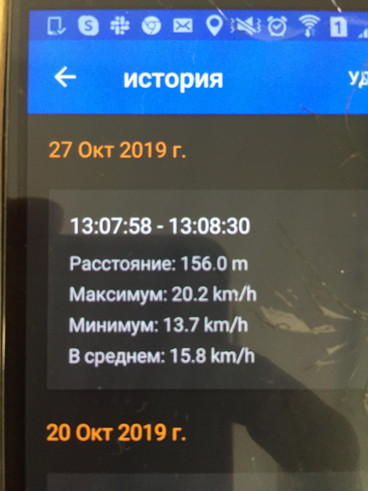

Alexandr8
сегодня катался, делал еще замеры, акумы не поздаряжал со вчера, осталось 44 в из 50 (где-то пол заряда), скорость средняя 15,8 (скрин прилагаю), также пробовал увеличить нагрузку, ребенка катал, это еще +18 кг (в сумме 111кг) скорость средняя просела всего до 14.4, напряжение акумы держат хорошо, под нагрузкой просадка всего 1В
Кто может сделать замер на своем самокате с такой скоростью и нагрузкой какое у вас потребление?

Dmitry__
Цитата: Alexandr8 от 27 Окт. 2019 в 16:00Кто может сделать замер на своем самокате с такой скоростью и нагрузкой какое у вас потребление?
Так а где твое потребление? Какой ток?  %-)
Все данные самокатов давно известны, расход на такой маленькой скорости должен быть между 8-15 Вч/км. Вот и считай...
Alexandr8
получается 110 - 120 Вт с нагрузкой 93 кг при скорости 16-17 км/ч  < 7.5 Вч/км, тут еще влияет то что база хорошая, самокат очень крутой сам по себе axelo, у него очень легкий ход, после отключения двигателя катится еще метров 30-50

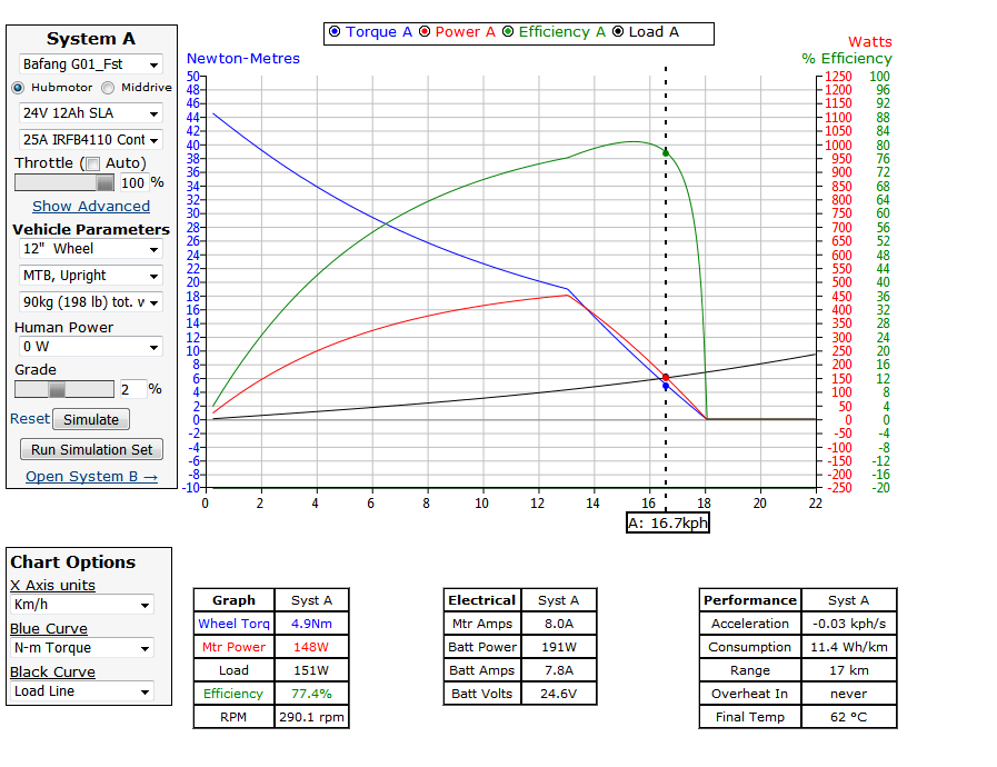

Dmitry__
Цитата: Alexandr8 от 27 Окт. 2019 в 18:50замеры и прогноз.xls (32 кБ - загружено 2 раз.)
И?
Все очень плохо, глянь известный калькулятор:
https://www.ebikes.ca/tools/simulator.html
Тебя делают на нормальных двигателях. У тебя на 17км/ч 115 Ватт, а надо 77Ватт  :hello: :laugh:
Alexandr8
Цитата: Dmitry__ от 27 Окт. 2019 в 19:21
И?
в расчете по ссылке выбрана человесеская мощность, указана как 100 вт, тоесть это уже не 77 а 177 вт
если я буду помогать ногами то у меня тоже будет ток стремится к нулю на 20 км/ч

Dmitry__
Цитата: Alexandr8 от 27 Окт. 2019 в 19:43в расчете по ссылке выбрана человесеская мощность, указана как 100 вт, тоесть это уже не 77 а 177 вт
:laugh:
Ну так поставь ноль на  "человесеская мощность"  :hello:
Изучи калкулятор, потом делай поспешные выводы :)
Alexandr8
так сделайте скрин я же не знаю какой мотор вы там выбрали и какие параметры для расчета, вы же учитываете угол 2-3 % для прогиба колеса в расчете?? или вы по рельсам без прогиба едете и без трения в расчете??

Dmitry__
Цитата: Alexandr8 от 27 Окт. 2019 в 21:06так сделайте скрин я же не знаю какой мотор вы там выбрали и какие параметры для расчета, вы же учитываете угол 2-3 % для прогиба колеса в расчете??
Линия load не зависит ни от каких параметров двигателя, человеч. силы и.т.д...

Alexandr8
тоесть вы смотрите на лоад, я а привожу потребление с батареи, и я беру среднее потребление при такой скорости с уклонами до 3 градусов, ток от 2,2 до 2,6А при 45В - 99-117вт это на батарее, механическая мощность с учетом кпд на валу около 86-100, и дорога не идеальная, по отполированной бетонной поверхности будет ниже потребление
