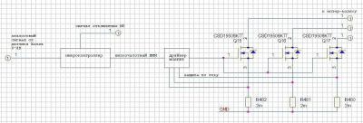

[user]tokma[/user], полевой транзистор с сопротивлением меньше (раза в два) чем шунт паяем параллельно шунту. На затвор кидаем сигнал с ручки газа - со второй половины хода полевик будет открываться и сопротивление шунтирование будет падать. Контроллер должен подумать что он не дотормаживает и увеличить ток рекуперации. Теоретически. Я так и не проверил.

Скорее всего не получится.
Если бы контроллер ориентировался на ток рекуперации глядя на шунт , то он бы поддерживал торможение на одном и том же уровне до конца ( почти до остановки , как в Келли ), чего в действительности не наблюдается.

После шунта часто идёт делитель и наверное правильнее уже его корректировать полевиком, а не шунт - сильнотоковый участок. И там часто сигнал с шунта разветвляется на пару входов с разными кондёрами для разной интеграции - можно поиграть и с ними.

Схему придумал, получается простецкая, будет работать в комплекте с любыми контроллерами! Собрал макет работает на столе от генератора сигналов. Но нужно написать прошивку, простецкую, генерить ШИМ.  Можно было бы реализовать на аналоговом таймере но на контроллере и проще и перспективнее. Можно было бы потом сделать ABS, противоугонную блокировку колес, измерение рекуперируемой енергии...
Есть ентузиаст которому нужен классный электронный тормоз и который может написать простую прошивку?

Цитата: SkeptiK от 12 Янв. 2020 в 15:31полевой транзистор с сопротивлением меньше (раза в два) чем шунт паяем параллельно шунту. На затвор кидаем сигнал с ручки газа - со второй половины хода полевик будет открываться и сопротивление шунтирование будет падать. Контроллер должен подумать что он не дотормаживает и увеличить ток рекуперации. Теоретически. Я так и не проверил.
так не получится, начать с того что сопротивление полевика учитывая его собственный корпус будет больше чем сопротивление шунта. Для этого надо разводить специально плату

боюсь куговский контроллер при торможении шунтом вообще не пользуется...    а вообще  imho проще влиять на коэф усиления датчика тока чем шунтировать шунт:)).
Цитата: arthuru от 26 Март 2020 в 15:26Схему придумал
а может подумать как фазные (нижние) феты контроллера открывать насильственно таким же управлением,  сделав OR на входах их драйверов? заодно можно так же заблокировать открытие батарейных fet на время торможения(навсякийслучай:).
arthuru
теоресисечки можно былобы но праксисечки это слишком сложно, отдельная платка с тремя транзисторами гораздо проще и предсказуемее, и надежнее. Если сдохнет контроллер то тормоза всеравно останутся

Дополнительный колхоз из платок - самый надёжный способ этот самый контроллер спалить :-D

ну толстые провода конечно прикручивать веселее чем кучу тоненьких:)  реж синий!)  но все сводится к тому что единственный неколхозный путь - это заменить контроллер.... на самодельный!)    вот кстати ребята почти усаживаются написать новый код (xc800 ~8051) https://electrotransport.ru/index.php?topic=56994.100
arthuru
менять контроллер на самодельный это очень сложный долгий и затратный путь.  да и зачем если он уже есть и нормально справляется со своими обязанностями. да можно купить комплект ядреного контроллера за 25т и радоваться там это уже есть.  тормозная платка гораздо проще и дешевле.
еще такой момент, отдельный контроллер будет эффективнее тормозить
