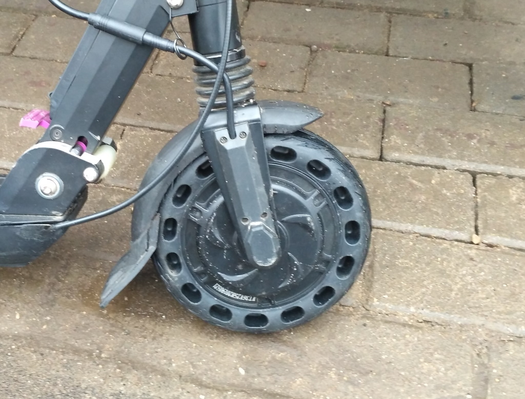

Возвращаясь к перфорированной покрышке: очень неоднозначно всё, тем более снег таки растаял. Зато поездил по мокрой плитке, результат - скользит примерно так-же как стоковая резина на заднем колесе ( на стоковой резине MK не скользит вообще) и даже легонько заносит, по ощущениям трясёт даже чуть сильнее стока, хотя там резина довольно дубовая. Зато тяга по асфальту вполне себе неплохая но тоже разные неровности довольно ощутимо отдаются в руль хотя и не напряжно. Выводы пока делать рано, подождём морозца, тем более мне ещё нужно обкатать новый МК.

Цитата: Сергей_1959 от 16 Янв. 2020 в 14:36скользит примерно так-же как стоковая резина на заднем колесе
Я бы на Вашем месте в таком случае вдвойне бы внимателен на плитке и мостовых вне зависимости от заснеженности. Ну и разметка.

И Вам того-же. По более-менее сухой плитке вроде не скользит, по ледяным лужам от мойщиков авто тоже едет аки посуху, подождём зиму.
Сегодня прокатился по мокрой плитке под мелким дождиком на этой покрышке, вроде-бы и ничего, может резина уже обкаталась или ещё что но в принципе ездить можно.

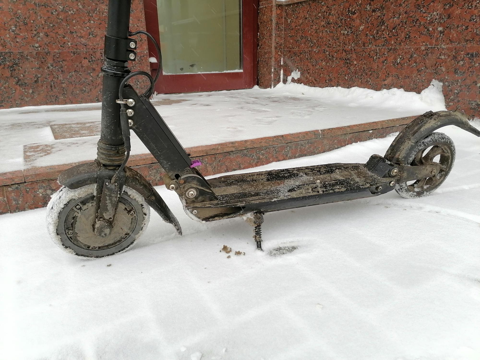

Итак, два дня снега, оба дня на самокате.
Колеса обуты по методике [user]jonni[/user], будь он благословен навечно за помощь нам в очередной раз.
Обуты через задницу посредственно, ибо всё сам и в первый раз. Короче, криво принайтовал покрышку, гуляет немного и трет об переднюю вилку немного местами (как при восьмерке). Сегодня уже меньше звуков трения, возможно сточилось лишнее или еще как-то, но частично разрешилось само собой.
Плюсы:
1. Еду. Даже там, где на самозашиповке на полном приводе увяз сейчас еду. Медленно, 15-17 на спидометре, трясет на мелких кочечках дробью, но е д у. Глубина в 3 см вообще не проблема, выше - начинает вилять при кренах опасно, так и норовит выскочить.
2. Еду уверенно. Там, где нет мелких кочек или виден асфальт - скорость 20+ и держит уверенно.
3. Время то же. Те же 16-18 минут получается без срезаний и объездов, что не может не радовать.
Минусы:
1. Лёд не держит. Вообще не держит, просто как по масляной луже. Самое веселье - наметенный снег, а под ним накатанный каточек такой. Везло, успевал засечь, проезжал строго прямо по инерции без газа. Попадись такое в повороте - даже не сомневаюсь, что разложился бы.
Решение: Возможно стоит разориться всё-таки на шипованную велосипедную покрышку. Но это чуть позже, ниже будут пояснения почему.
2. Батарея дохнет очень быстро. За почти 6 км с горочками и прочими радостями с 42,3 до 37,4 сегодня. Вопрос скорее всего даже не в температурном режиме (хотя и в нем тоже, разумеется), полагаю, что колеса прилично утяжелились (еще бы, столько саморезов  %-)) плюс повышенный расход при пробуксовках и проскальзываниях при езде, а они очень часты, практически постоянны. Скорее всего добавляет и сам износ стоковых батареек, видать подустали они за полный сезон с нехилым таким хвостиком.
Решение: Собрать и поставить сборки на 30q наконец. Но и это позже, буду ездить пока совсем не станет неудовлетворительным результат. Ну а так как наконец-то появился вариант нормальной дополнительной батареи с грамотным размещением и компоновкой - это будет первое, на что я сменю свой "гроб" на руле, ибо именно такой я видел идеальную в моём понимании внешнюю батарею. Осталось только побыстрее разобраться с тратами на проекты, так как они некоммерческие все поголовно, возврат средств предвидится только с моих грядущих зарплат.
3. Виляет зад. Особенно доставляет обледенелая мелкая плитка а-ля мостовая. Грешу на криво посаженный протектор.
Решение А. Переработать крепление протектора. Че-то сомневаются мужики (с) Выдержит ли еще резина новый пирсинг - неизвестно, там и так невытащенные с прошлой зашиповки стершиеся саморезы в изрядном количестве.
Решение Б. Приноровиться. Откровенно говоря, если не газовать и правильно работать ногами, то виляние нивелируется, как и риск уйти в юз и потом разложиться.

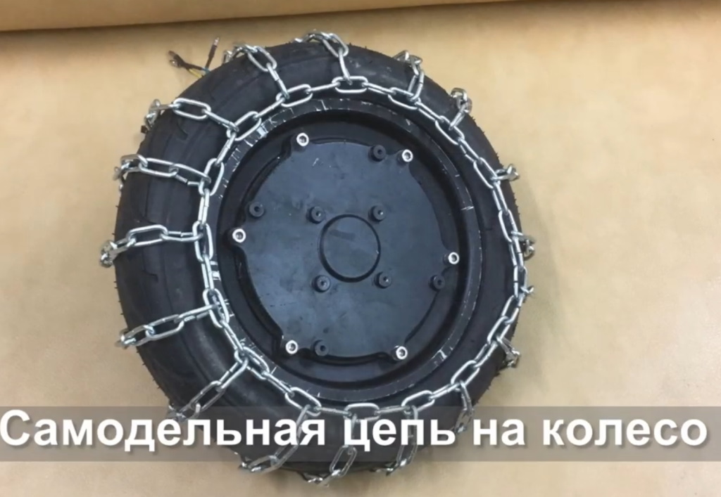

Цитата: Spitch от 29 Янв. 2020 в 00:58. Лёд не держит. Вообще не держит, просто как по масляной луже.
Может быть стоит попробовать вариант с цепью? Выглядит это так:

Цитата: Сергей_1959 от 29 Янв. 2020 в 01:17Может быть стоит попробовать вариант с цепью
Мне кажется не прокатит. Во первых в вилке зазар маленький. Во вторых цепь одивают на надувное колесо и затягивают замком. В третих. Он просто закопается и ни куда не поедет.
Ну а про расход в 14а я просто молчу
Сергей_1959
Цитата: aka81 от 29 Янв. 2020 в 13:38Мне кажется не прокатит
Прокатит. Можно подобрать самую мелкую цепочку и попробовать на ней, причём она поедет и по асфальту и по плитке, надо пробовать.
https://youtu.be/RnPzivPPb4M

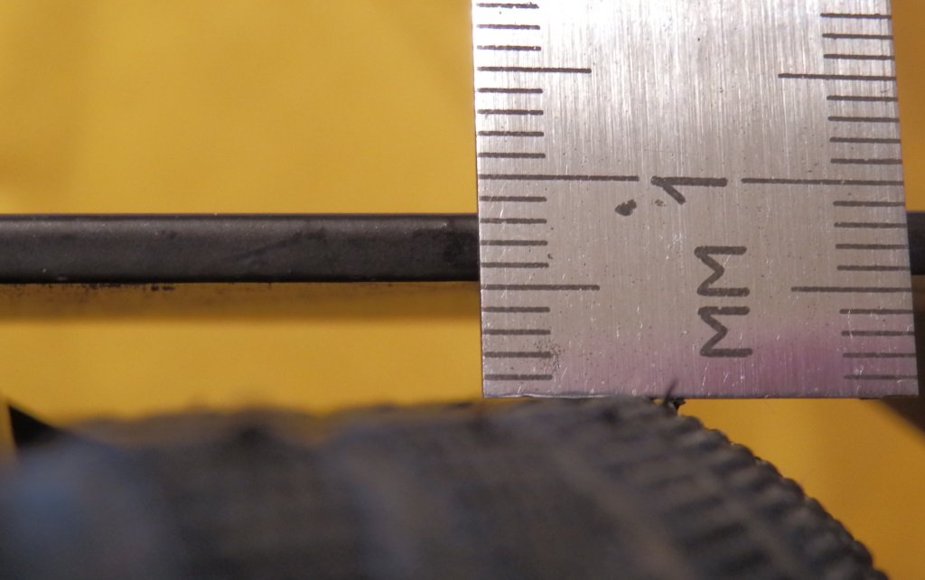

[user]Spitch[/user], самому стало интересно, измерил зазор между вилкой и покрышкой, получилось примерно 5-6мм. , посмотрим что из цепочек нам предлагает торговля.
