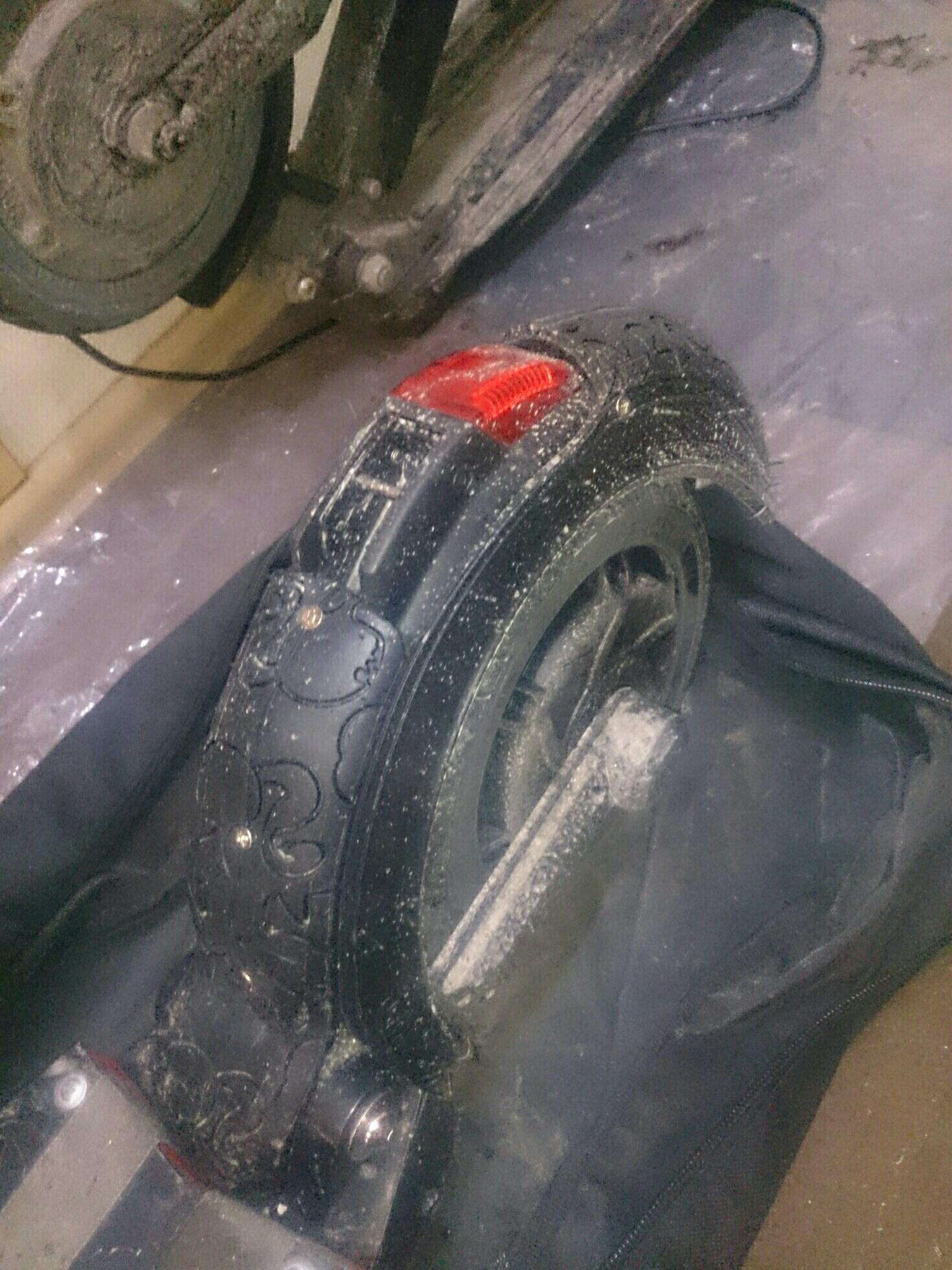

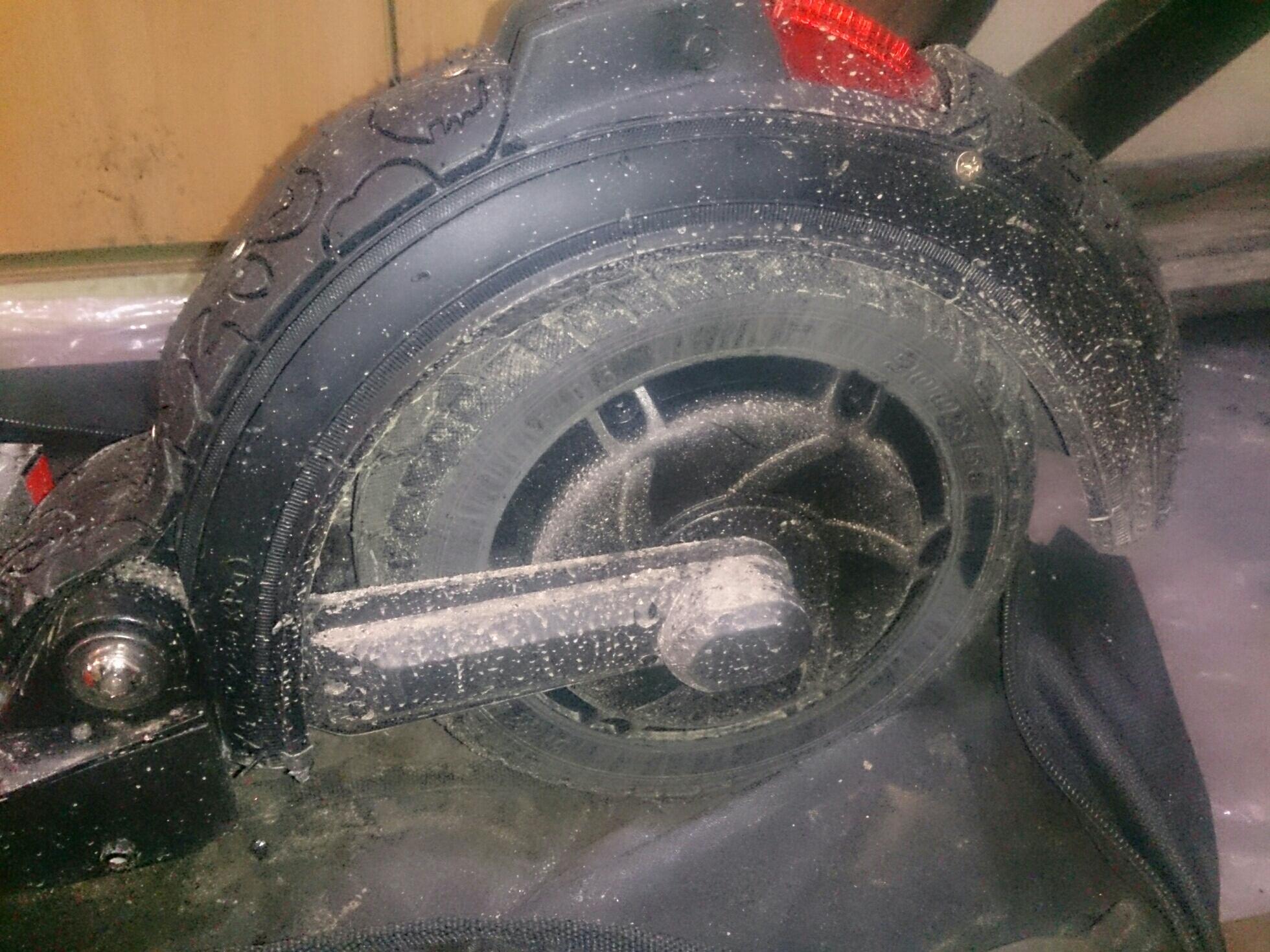

Мне мой мастер тут прислал фотки "100% брызгозащиты" одного из своих клиентов.
100% защита от брызг
Пояснения
ЦитироватьПоловинка от велопокрышки 12,5х2,7
Говорит, что 100% защита от брызг.
И самокат складывается нормально, и камера даже обломанное крыло держит....
Выглядит нормально более-менее, не очень колхозно.
Ненуачо (с)  :exactly:

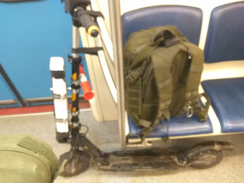

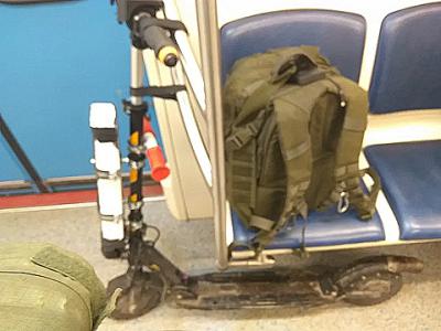

К вопросу о перемещении в метро
Как я вожу Куготрончик в метро
Ну не то, чтобы насмерть, но крепится очень даже прилично, ни разу не срывался и не падал еще (ТТТ)
Если удается сесть рядом - отлично. Если нет - рюкзак вешается на ручки, куртка сверху, ну и сам лицом в угол стою. Даже держаться не особо надо - облокачиваюсь прямо на руль, довольно удобно, даже в телефон позалипать можно без помех, когда две руки нужны, напечатать там чего или в игрульку время скоротать. До сих пор никто из пассажиров не возмущался на этот счет, никто не жаловался, что мешаю. Ну и прежде чем утрамбовываться подхожу и спрашиваю, мол "Не возражаете, если я тут запаркуюсь?". Иногда пытались даже место уступить :) Приходилось насильно удерживать на месте, объясняя, что это лишнее :)

А, это рюкзак, я-то сначала принял его за тормозной парашют. В моём варианте я просто складываю самокат и ставлю между ног никому не мешая. Чего не хватает так это откидной скобы над передним колесом для дополнительной опоры, сколько не собирался так ничего и не придумал. Надеюсь что с переносом МК назад эта проблема разрешится сама собой.

Цитата: Spitch от 15 Фев. 2020 в 11:35Колесами к себе или от себя?
Колесо то что сверху держу рукой, под нижнее подставляю внутр. часть кроссовки чтобы не сдвинулось ( а лучше-бы скобу установить) , колёса ясное дело параллельно плеч. Почему никому не мешает - коленки не дадут никому подойти вплотную к самокату, а он не выступает за границы. Уточняю - у меня по габаритам обычный S3, без лишних наростов на рулевой, с обычными 8" колёсами и общим весом 12кг.
