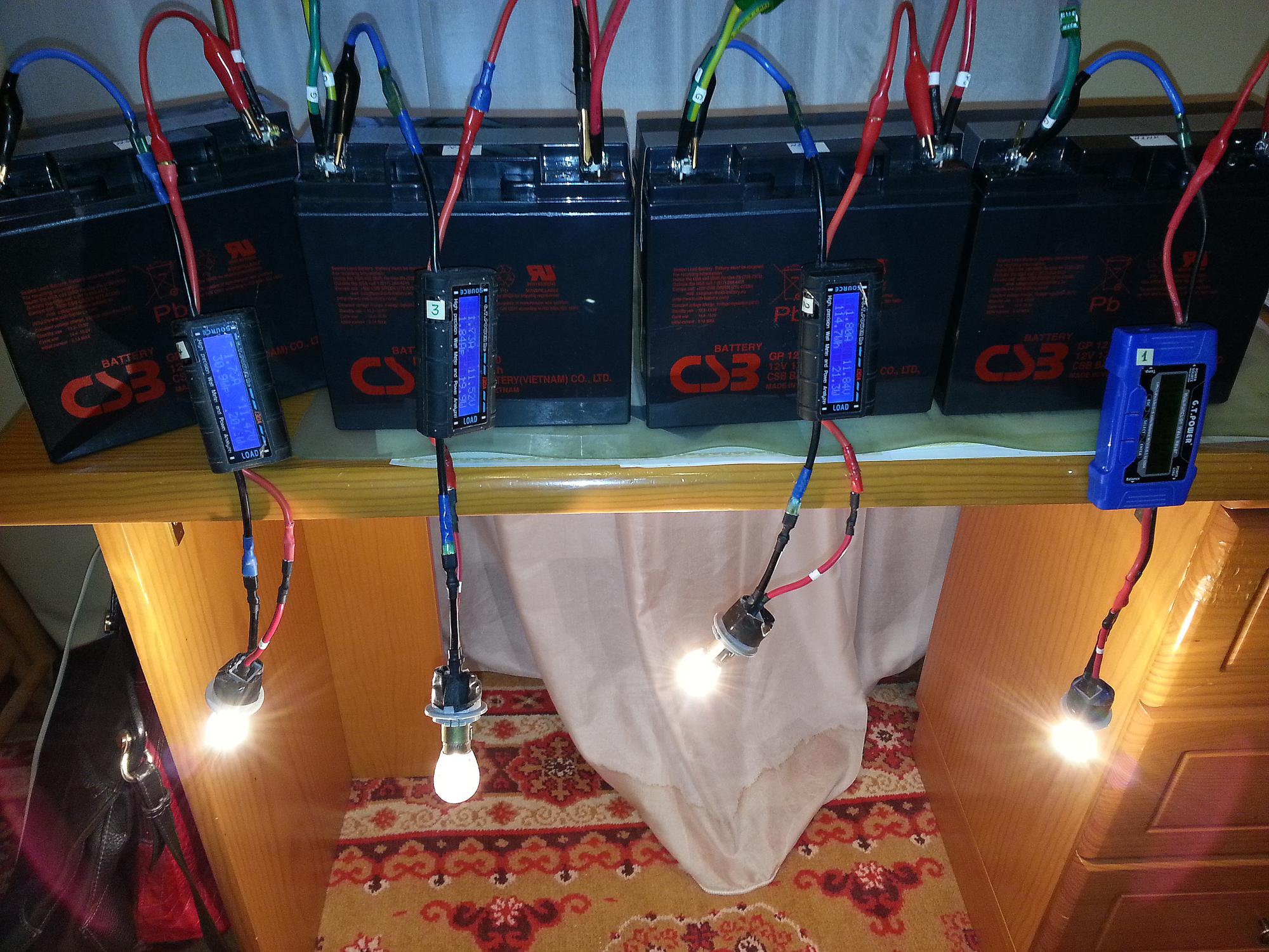

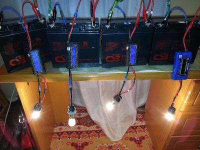

V. ПОДОПЫТНЫЕ:
4шт. AGM-VRLA-АКБ фирмы CSB 17Ah тип GP12170 (07.01.2014г.в.) новые (не б/у), лежали без подзаряда все 5,8 лет
т.е. хорошо засульфачены и подразряжены.
Т.к. у меня в пользовании есть 5шт. ЗУ BL1204, а также несколько ваттметров и одинаковых ламп 12v21w (для разрядов), то
сможем сразу с 4-мя АКБ экспериментировать одновременно.
VI. Т.к. данные АКБ (еще до возникновения необходимости в опытах с BL1204) уже стояли на восстановлении,
согласно методу, описанному в моей методичке:
кликайте по цитате:
Цитата: Branimir от 11 Окт. 2019 в 17:22
то принял решение о след. последовательности проведения опытов:
1. РАЗРЯД током ~1,8A (на лампу 12v21W) через ваттметр, с закреплением за каждым АКБ своей номерной лампы и своего номерного W-метра до 10,5v
[b-b]---> полученный показатель емкости будет характеризовать качество восстановления малыми токами.[/b-b]
а последующие заряды в BL1204 смогут показать насколько они лучше.
2. ЗАРЯД в BL1204 через закрепленный номерной ваттметр (чтобы соблюдать идентичность показаний от опыта к опыту, т.к. погрешности на них разные)
на программе №1 до перехода в буфер (чтобы время в буфере было, по возможности, min-непродолжительным)
2.1. ЗАМЕР параметров АКБ (без ОТСТОЯ) тестером: U, Rвн, CCA, CH  и H
2.2. ДОЗАРЯД в BL1204 через закрепленный номерной ваттметр (чтобы соблюдать идентичность показаний от опыта к опыту, т.к. погрешности на них разные) на программе №4 до перехода в буфер (чтобы время в буфере было, по возможности, min-непродолжительным)
2.3. ЗАМЕР параметров АКБ (без ОТСТОЯ) тестером: U, Rвн, CCA, CH  и H
[b-b]---> ЗАРЯД программой №1+4 должен показать способность ЗУ восстановить АКБ после глубокого предыдущего разряда
(что имитирует обычный глубокий разряд, часто встречающийся в практике, но без длительного простоя АКБ в разряженном состоянии)[/b-b]
+ раздельный заряд позволит оценить время работы каждой программы, залитые Ah и Wh, оценить токи на этих программах (буду снимать данные в промежутках, но нечасто, т.к. логгеров не имею)
3. ОТСТОЙ 8-12 часов (или больше, если получится) и ЗАМЕР параметров АКБ тестером (U, Rвн, CCA, CH  и H)
чтобы увидеть насколько улучшатся параметры АКБ после отстоя и сравнивать тенденции.
4. ПОВТОР п.п. №1-3
чтобы с удовольствием видеть рост емкости и улучшение параметров АКБ...
[b-b]Знакомьтесь с подопытными:[/b-b]
[b-b]Опыты начались...[/b-b]

На картинке одни из самых нещадно врущих измерителей мощности и сопутствующих параметров. Особенно на малом токе. Причем они никак не калибруются.
Более адекватных нагрузок, чем эти недоделки + лампочки у вас нет?

Пришлете "доделки", буду с ними упражняться...
Если человек видит тенденцию, то зачем ему абсолютные цифири?

И да, подскажите, как вы своими "поверметрами" измеряете малый ток в своих экспериментах? они ведь ноль показывают.
