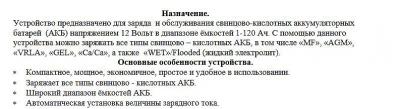

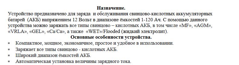

serggio
Цитата: Branimir от 01 Нояб. 2019 в 15:46Какую программу на БЛ-ке выбрать страдальцу:
- если это наливной АКБ
- если это AGM-АКБ
чтобы не покупать новый АКБ, знаете?
БЛ-ка в состоянии помочь такому человеку?
Вы хотите переписать инструкцию или как? Я запутался
Vova_n
Цитата: Branimir от 01 Нояб. 2019 в 15:34Речь о потенциальном Покупателе БЛ-ки (это же не устройство для профессионального восстановления АКБ ?).
В инструкции не заявлено о том что это проффесионалный инструмент для восстановления акб.
Цитата: Branimir от 01 Нояб. 2019 в 15:34Справится ли с таким случаем БЛ-ка (вид разряда и глубину, для примера, я указал), если этот страдалец решит ее купить, вместо нового АКБ?
Ответ по сути уже есть в моём вопросе котрый вы выделили в цитате. Более того без конкретики о том какой акб пошёл в глубокий разряд, какая разность ёмкости уже имела место быть при этом, каким током он туда пошёл, как долго висел под нагрузкой это рассуждение о конях в яблоко в вакууме.
Ну почём мне знать чего именно хочет человек, умеет ли он прочитать назначение зу и не совершить не верный выбор, как и ответ на вопрос труп это после разряда или нет, без исходных данных ответ не очевиден.
Цитата: Branimir от 01 Нояб. 2019 в 15:34И какую программу или комбинацию программ ему следует выбрать, исходя из прочитанного и усвоенного вами руководства к БЛ-ке?
А тут всё просто, тип акб, рекомендованные параметры заряда от производителя акб и выбор соответствующего режима на БЛ, это для простого не искушённого пользователя не умеющего произвести детальную диагностику и исходя из неё выбрав иной алгоритм действий который может отсутствовать в инструкции.
