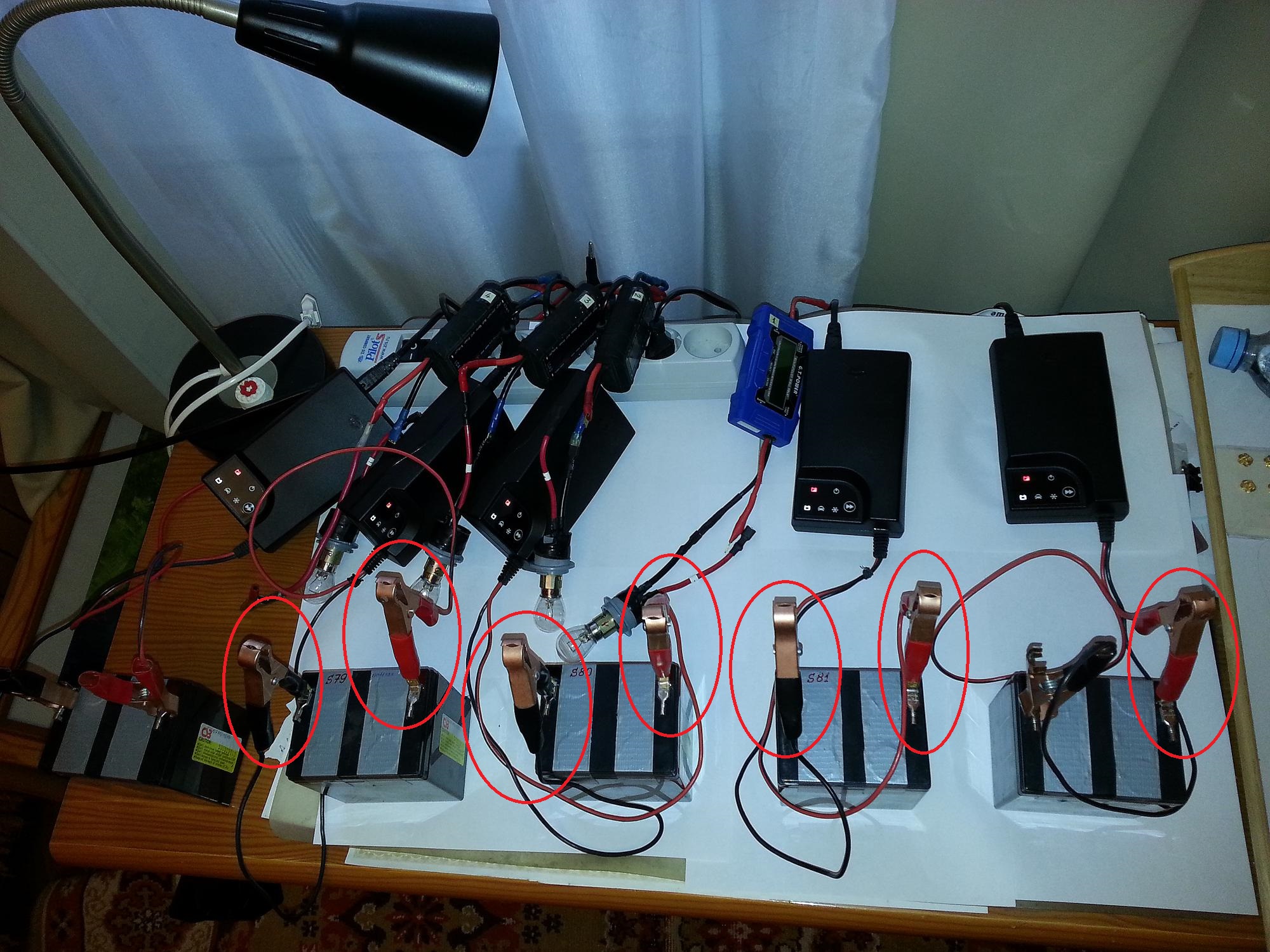

Попытка восстановления АКБ с помощью ЗУ БЛ1204
Автор Branimir, 31 Окт. 2019 в 20:22

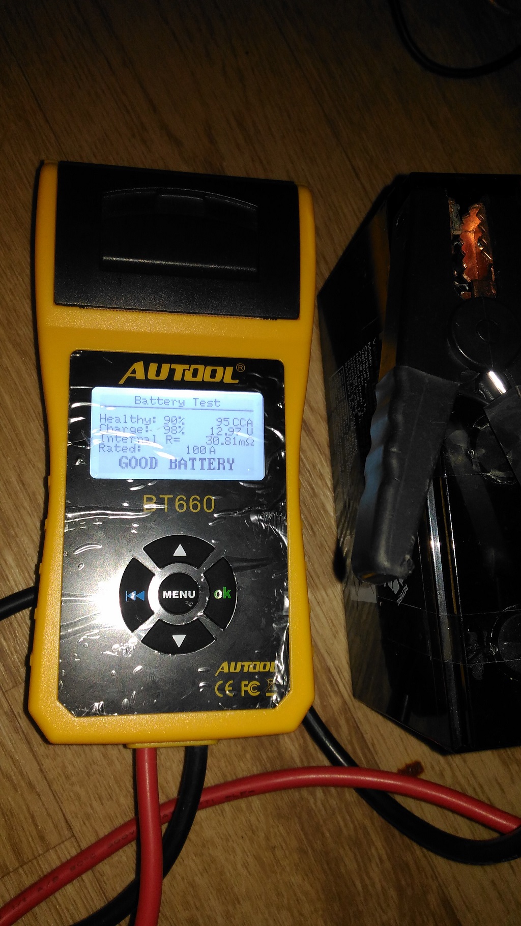

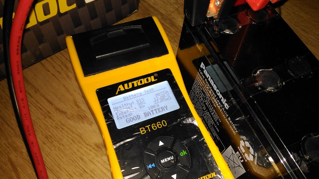

+ ОТСТОЙ=     9 часов ---> НРЦ=13,13v ТЕСТЕР: U=13,04v Rвн=21,14mOm CCA=130A CH=98% H=100% ---> побаночно НРЦ следующее:
НРЦ = [b-b]2,20v[/b-b]__2,15v__2,17v__2,18v__[b-b]2,21v[/b-b]__2,19v = 13,13v ---> остальные банки (кроме №1 и №5) отстаиваются на 49 часов дольше !
+ ОТСТОЙ=24,5 часов ---> НРЦ=13,08v ТЕСТЕР: U=12,98v Rвн=21,14mOm CCA=130A CH=98% H=100% ---> побаночно НРЦ следующее:
НРЦ = [b-b]2,19v[/b-b]__2,15v__2,17v__2,18v__[b-b]2,19v[/b-b]__2,18v = 13,08v ---> остальные банки (кроме №1 и №5) отстаиваются на 49 часов дольше !

ТЕСТЕР: U=12,89v Rвн=21,14mOm CCA=130A CH=98% H=100% ---> МАТЫ полувлажные.

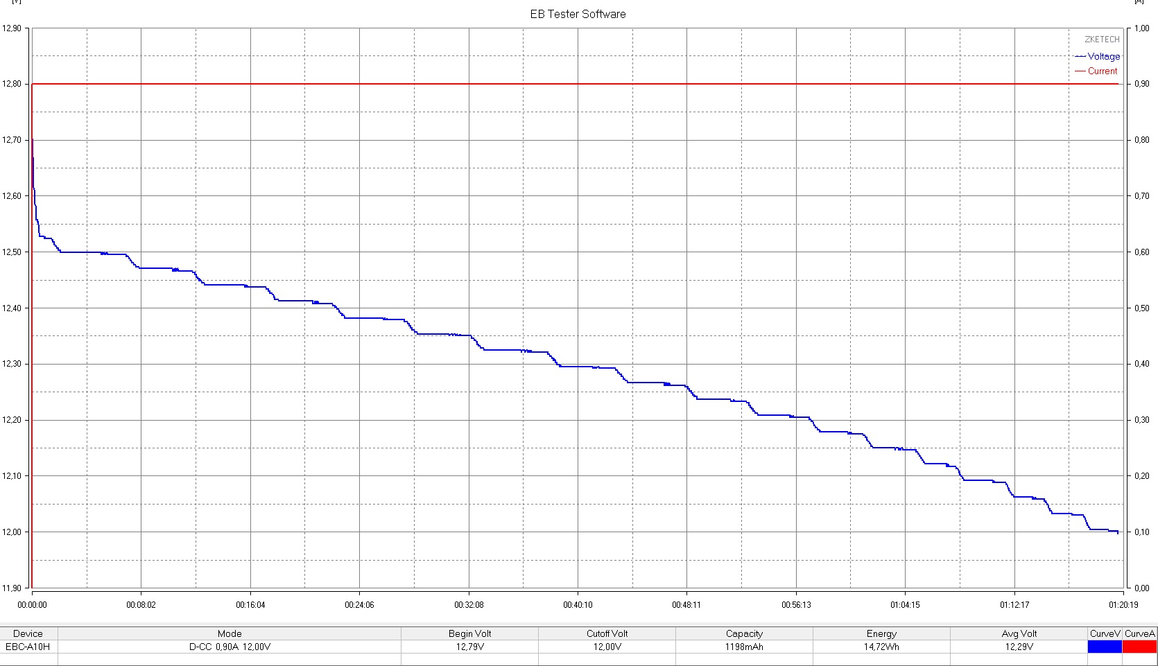

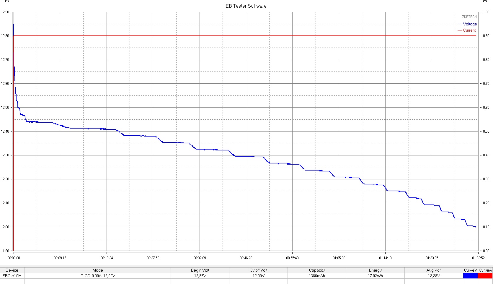

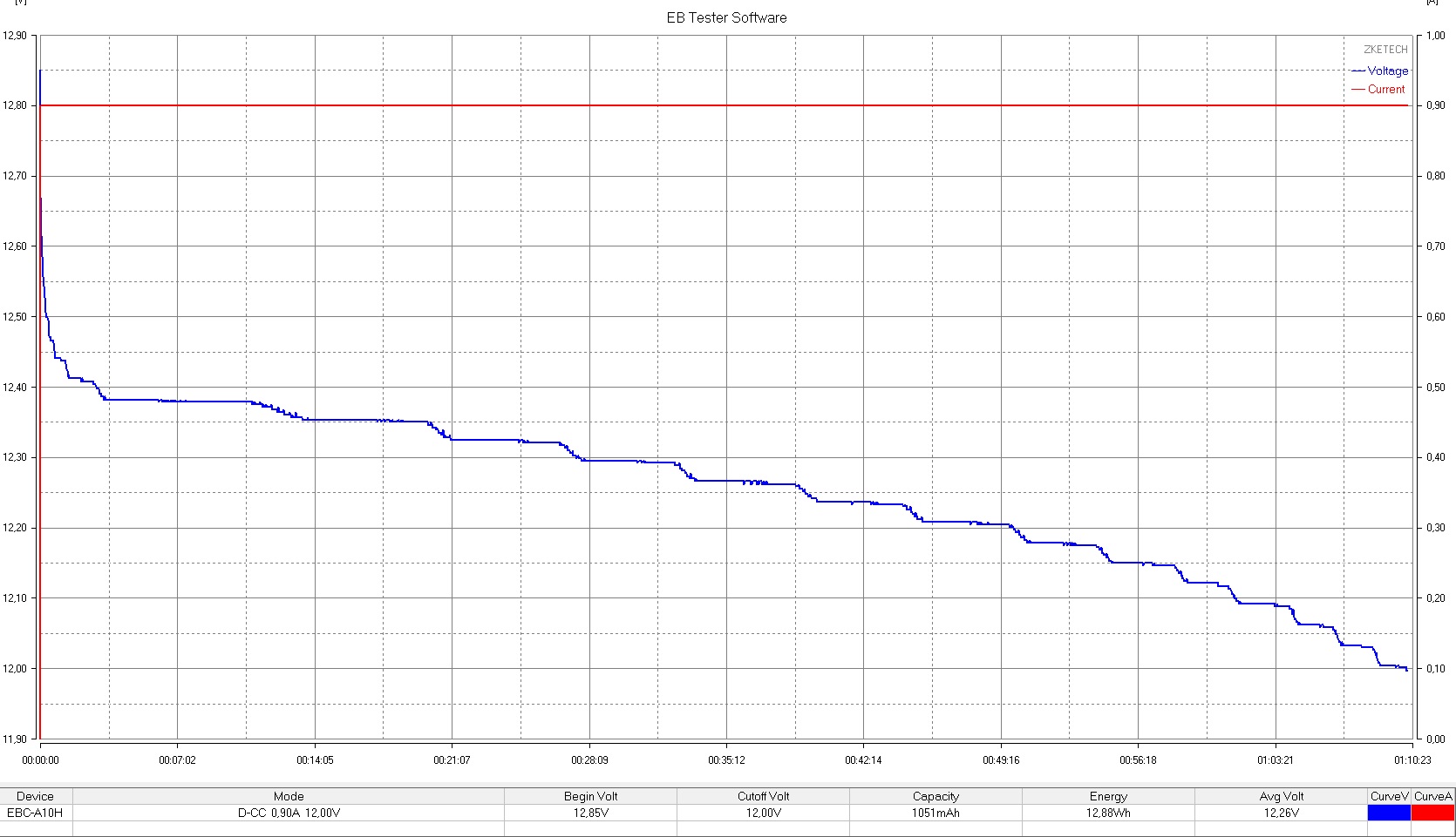

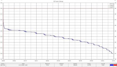

[b-b]---> ГЛУБОКИЙ РАЗРЯД №8 -0,5А до 10,50v = -4,683 Ah (585') ~ 9,75 часов [/b-b] ---> тенденцию падения емкости удалось остановить и ЕМКОСТЬ ВЫРОСЛА !!!
+ ОТСТОЙ=2' ---> НРЦ=11,10v
[b-b]НРЦ (через 2')[/b-b] = 1,913v__[b-b]1,600v[/b-b]__[b-b]1,865v[/b-b]__1,920v__[b-b]1,870v[/b-b]__1,911v = [b-b]11,10v[/b-b] ---> банки №2, №3 и №5 опять явно проявились, как меньшие по емкости
[b-b]ЗАМЕР побаночно в конце разряда[/b-b]:
[b-b]Umin[/b-b] = 1,884v__[b-b]1,250v[/b-b]__[b-b]1,822v[/b-b]__1,890v__[b-b]1,830v[/b-b]__1,880v = [b-b]10,50v[/b-b] --->
[b-b]банки №2, №3 и №5 самые слабые по емкости (банка №2 опустилась КРИТИЧЕСКИ по Umin)
и виден общий разбаланс банок (к финишу приходят с разным Umin) !!![/b-b]

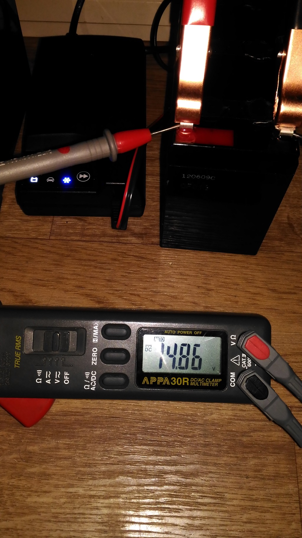

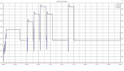

--- Заряд током +0,5А до 14,70v (и падения тока ниже 100mA) = [b-b]+4,857 Ah (682')[/b-b]
[b-b]Дозаряд в режиме CV=14,7v, чтобы полностью дозарядить АКБ, дождавшись снижения min-тока до эталонного 0,1%=0,001С=5mA:[/b-b]
(+  2,50 часа и ток=0,047А) ---> U = 2,39v__[b-b]2,37v[/b-b]__[b-b]2,35v[/b-b]__2,67v__2,31v__2,62v = 14,74v
(+10,50 часа и ток=0,027А) ---> U = 2,38v__[b-b]2,38v[/b-b]__[b-b]2,29v[/b-b]__2,65v__2,38v__2,61v = 14,72v
(+23,00 часа и ток=0,017А) ---> U = 2,38v__[b-b]2,34v[/b-b]__[b-b]2,28v[/b-b]__2,62v__2,48v__2,58v = 14,73v
(+32,00 часа и ток=0,017А) ---> U = 2,38v__[b-b]2,34v[/b-b]__[b-b]2,25v[/b-b]__2,60v__2,59v__2,52v = 14,72v  ---> [b-b]за 32 часа току удалось снизиться лишь до 17mA=0,34%
(банки №2 и №3 имеют явно повышенное сопротивление, возможно, недозаряжены, и это способствует разбалансу АКБ) --->
ПОКАЗАТЕЛЬ min-тока окончания заряда выше норматива в 3,4 раза и, несмотря на то, что его удалось улучшить более продолжительным основным зарядом и дозарядом, он ухудшился почти в 1,5 раза после начала зарядов на ЗУ BL1204 и пока не возвращается к первоначальным значениям[/b-b] --->
возможно, на банках АКБ появились повышенный ток утечки и саморазряд (но это уже не лечится).
КАК ВИДИМ ПОКАЗАТЕЛЬ min-тока окончания заряда достаточно информативный показатель неполадок в АКБ
(разбаланс, утечки, недозаряд и прочие прелести)

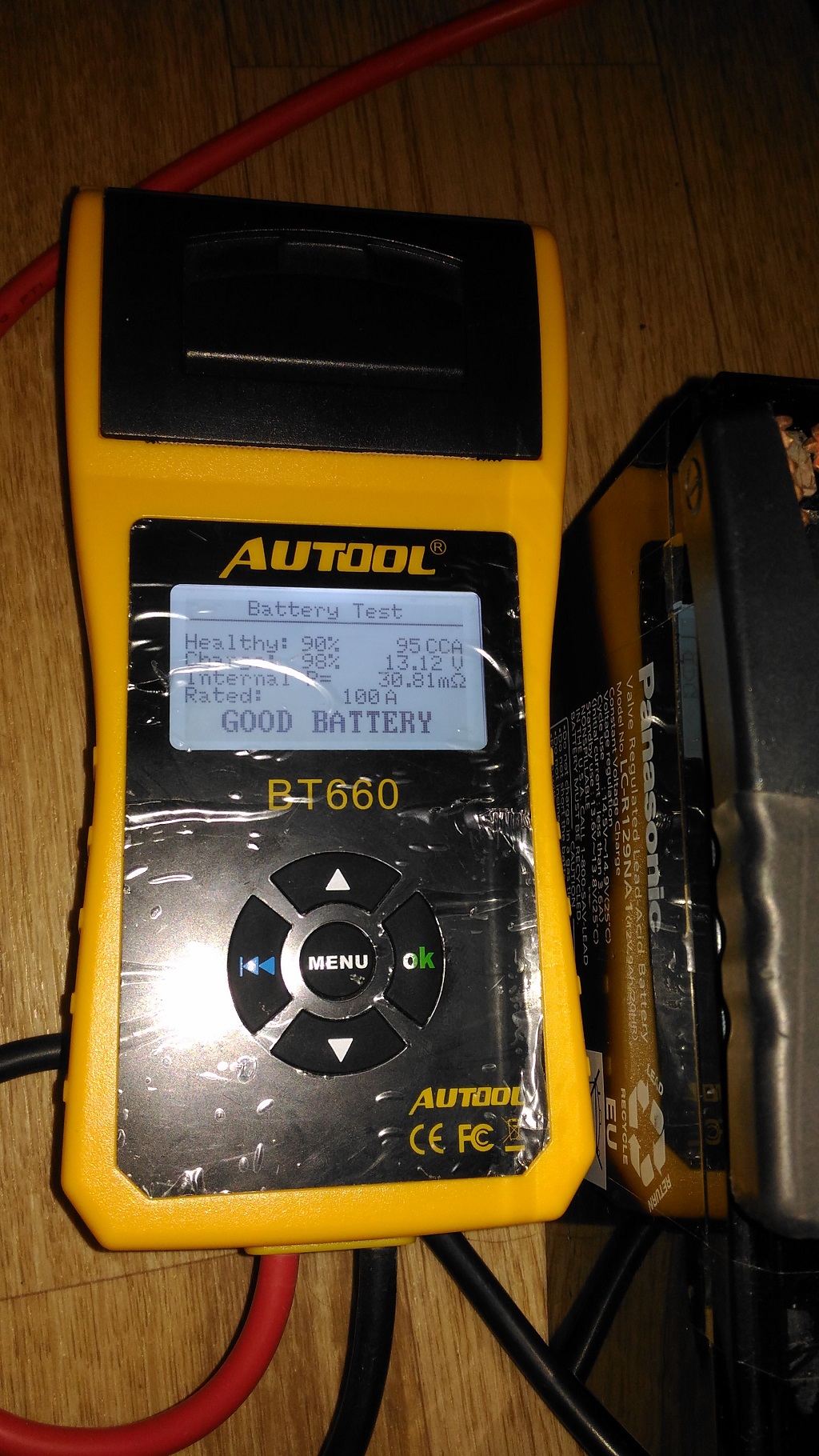

БЕЗ ОТСТОЯ ---> ТЕСТЕР: U=14,14v Rвн=25,60mOm CCA=105A CH=98% H=100% ---> МАТЫ ЗЕРКАЛО.
+ ОТСТОЙ=9 часов ---> побаночно НРЦ следующее:
НРЦ = [b-b]2,20v[/b-b]__2,19v__2,20v__2,19v__[b-b]2,19v[/b-b]__2,20v = 13,20v
ТЕСТЕР: U=13,10v Rвн=21,64mOm CCA=125A CH=98% H=100% ---> МАТЫ влажные.

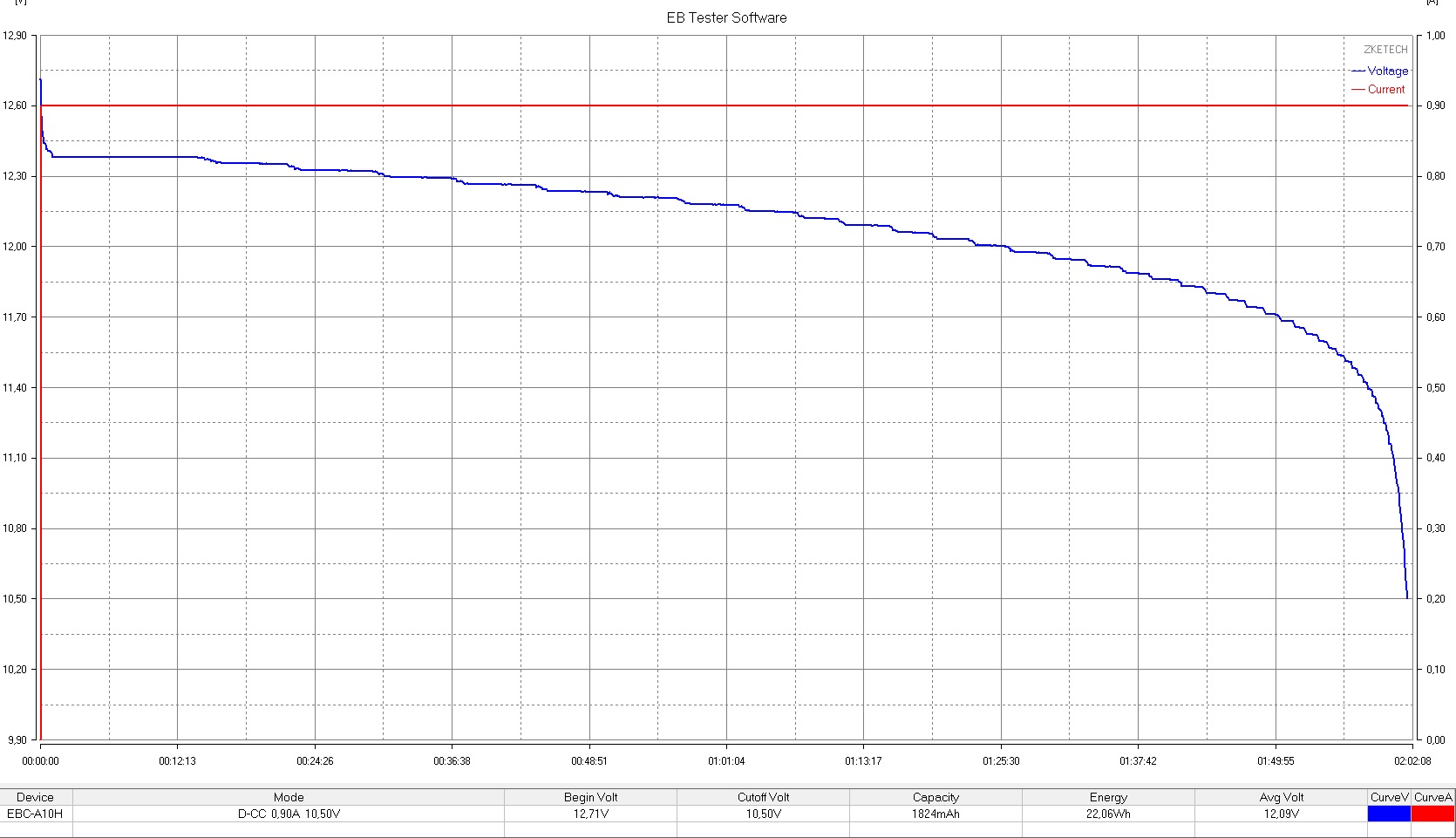

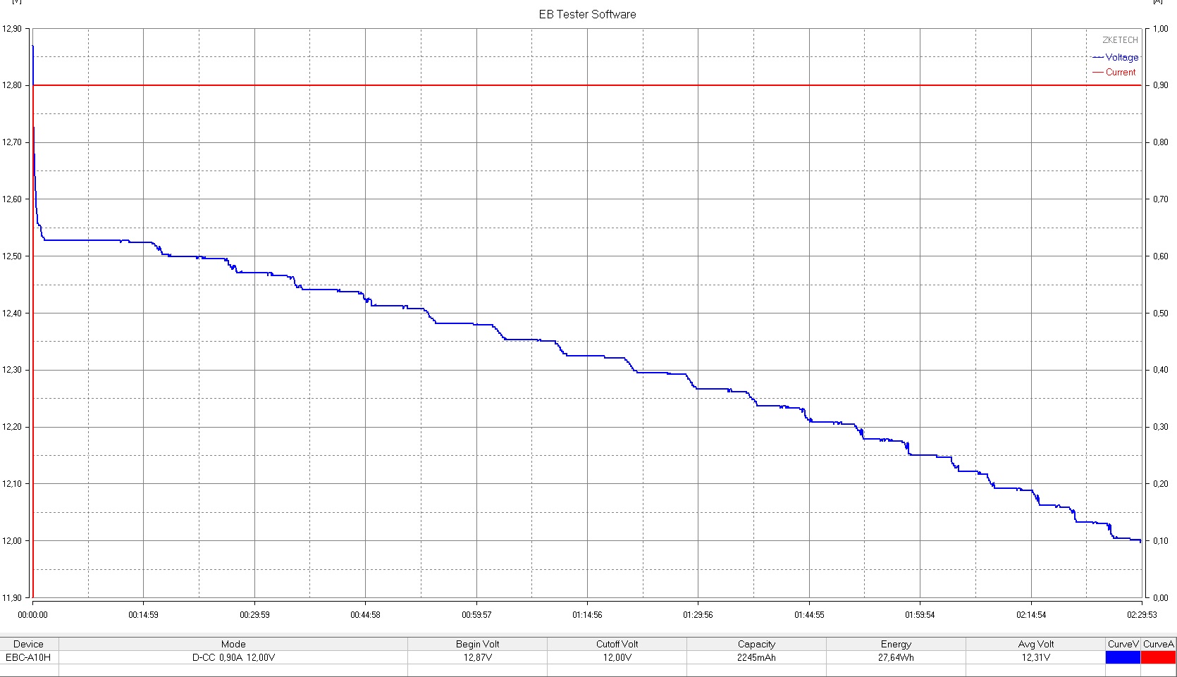

[b-b]---> ГЛУБОКИЙ РАЗРЯД №9 -0,5А до 10,50v = -5,328 Ah (665') ~ 11,1 часов [/b-b] ---> ЕМКОСТЬ ОПЯТЬ ВЫРОСЛА !!!
+ ОТСТОЙ=135' ---> НРЦ=11,26v
[b-b]НРЦ (через 135')[/b-b] = 1,888v__[b-b]1,856v[/b-b]__[b-b]1,873v[/b-b]__1,883v__[b-b]1,882v[/b-b]__1,884v = [b-b]11,26v[/b-b] ---> банки №2, №3 и №5 как будто дозарядились ???
[b-b]Umin[/b-b] = 1,802v__[b-b]1,642v[/b-b]__[b-b]1,795v[/b-b]__1,792v__[b-b]1,796v[/b-b]__1,796v = [b-b]10,62v[/b-b] --->
[b-b]банки №3 и №5 дозарядились и выровнялись по емкости, но банка №2 опять опустилась КРИТИЧЕСКИ по Umin
и опять виден общий разбаланс банок (к финишу приходят с разным Umin) !!![/b-b]

Тем не менее вместо отправки в утиль, отправил АКБ на дозаряд
при токе СС=+100mA (2%) без ограничения Umax
(+  0,15 часа и ток=0,100А) ---> U = 2,48v__[b-b]2,44v[/b-b]__[b-b]2,46v[/b-b]__2,78v__2,58v__2,76v = 15,53v
(+  3,00 часа и ток=0,100А) ---> U = 2,75v__[b-b]2,73v[/b-b]__[b-b]2,36v[/b-b]__2,75v__[b-b]2,56v[/b-b]__2,72v = 15,90v
(+17,00 часа и ток=0,100А) ---> U = 2,75v__[b-b]2,46v[/b-b]__[b-b]2,37v[/b-b]__2,76v__[b-b]2,58v[/b-b]__2,75v = 15,70v ---> всего залито +1,962Ah за 17 часов
ДАЛЕЕ:

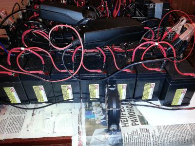

при токе СС=+100mA (2%) без ограничения Umax ДОЗАРЯД отдельных отстающих БАНОК №2, №3 и №5
(+28,25 часа и ток=0,100А) ---> U = 2,75v__[b-b]2,52v[/b-b]__[b-b]2,77v[/b-b]__2,76v__[b-b]2,59v[/b-b]__2,75v = 15,70v ---> всего залито доп-но +1,406Ah за еще +11,25 часов ---> банки №2-3-5 подтягиваются по заряженности, но очень медленно...

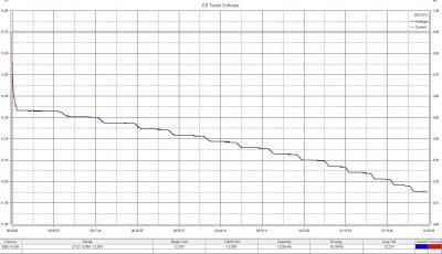

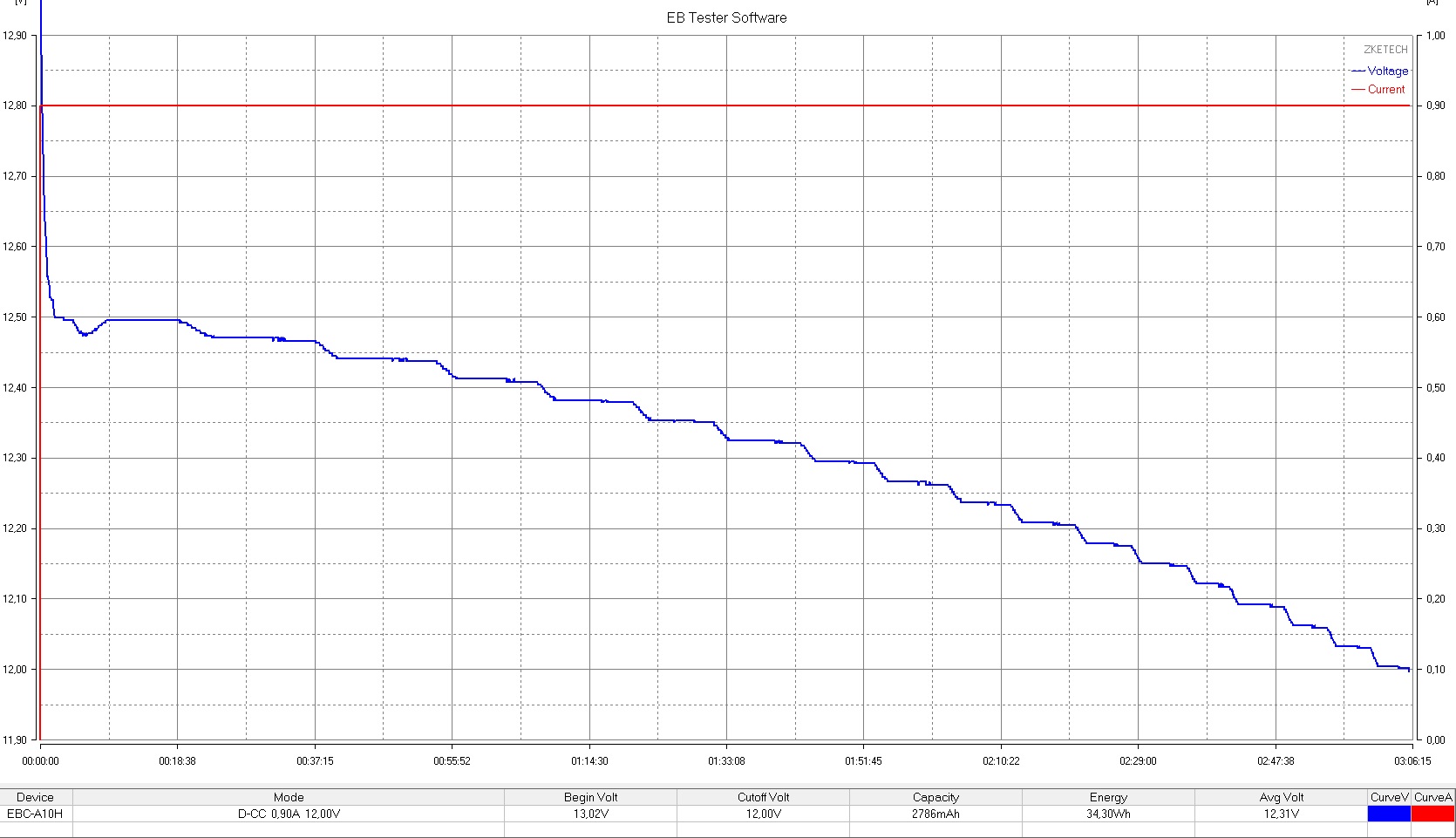

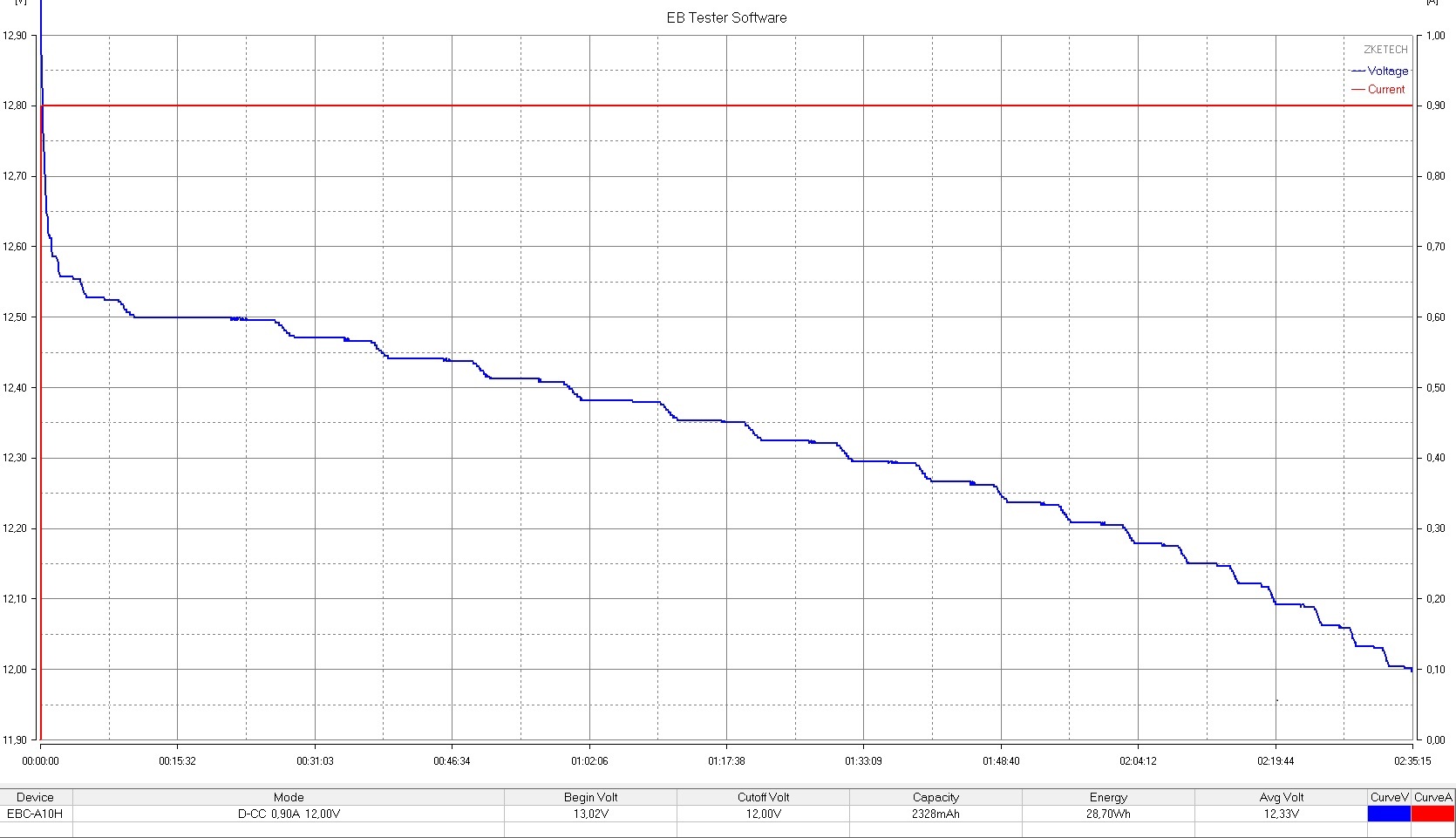

[b-b]---> ЧАСТИЧНЫЙ РАЗРЯД №10 -0,5А до 12,00v = -2,692 Ah (335') ~ 5,58 часов [/b-b] ---> слита половина ЕМКОСТИ от предыдущего полного разряда №9 !!!
ТЕСТЕР: U=12,21v Rвн=26,73mOm CCA=100A CH=35% H=100% ---> МАТЫ влажные.
+ ОТСТОЙ=8,5 часов ---> НРЦ=12,27v
[b-b]НРЦ (через 8,5 часов)[/b-b] = 2,02v__[b-b]2,03v[/b-b]__[b-b]2,05v[/b-b]__2,06v__[b-b]2,04v[/b-b]__2,05v = [b-b]12,27v[/b-b]
[b-b]Umin[/b-b] = 1,985v__[b-b]2,00v[/b-b]__[b-b]2,01v[/b-b]__2,02v__[b-b]2,01v[/b-b]__2,01v = [b-b]12,04v[/b-b] --->
[b-b]банка №1  опустилась по Umin ниже остальных ---> что есть неприятная новость[/b-b]

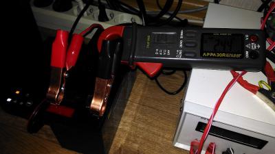

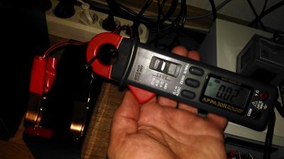

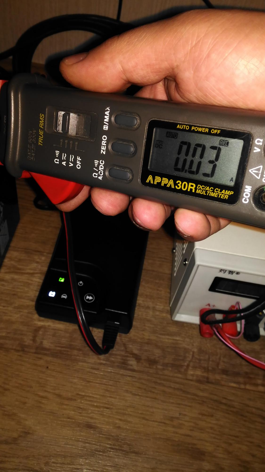

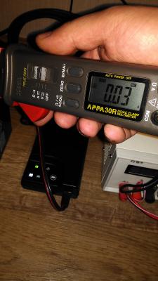

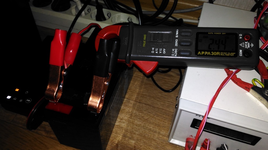

Замер тока утечки на банках
№2 = 110 mA (>2% !!!)
№5 =  80 mA  (1,6% !!!)
остальные не замерял пока.

Замерим токи утечки побаночно при CV=2,45v
[b-b]ТОКИ УТЕЧКИ при CV=2,45v[/b-b] составили по-баночно через 5 часов:
Imin = [b-b]0,14А[/b-b]__[b-b]0,10А[/b-b]__0,08А__0,08А__[b-b]0,18А[/b-b]__0,08А --->
на банке №5 ток периодически снижается до 0,09А и снова ростет до 0,18А (в ней явные неполадки)

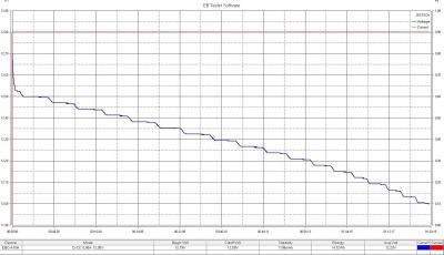

Ну, что приступим  :-) Первый пациент идущий на восстановление под БЛ1204, акб от фирмы Panasonic LC-R129NA1 9а/ч 2012г.
Замер тестером перед постановкой на заряд на 1й программе БЛ1204.
Ток после перехода в режим CV продолжает падать.
Далее акб будет долит и разряжен до 12в током 0,1С, после чего будет заряжаться по алгоритму 1я программа до мигающего зелёного, до заряд 2й программой до мигающего зелёного.
Таким образом будет произведено 3-4ктц до выхода на устойчивую планку ёмкости на пороге 12в, после этого будут циклы до 10,5в 3-5 циклов, для оценки динамики.
Заряд до мигающего зелёного индикатора длился с 15ч00мин до 23ч23минут, то есть 8ч23минуты.
Акб долит и разряжен до 12в током 0,1С, слитая ёмкость [b-b]1198ма/ч[/b-b]
Поставлен на заряд в два этапа 1я программа + до заряд 2я программа. Максимальный ток который я зафиксировал 2,45ампера. На пред идущем заряде клещи максимум показывали 1,3ампера.
Перед разрядом сделал замер сопротивления, судя по сему это скорее всего утиль.

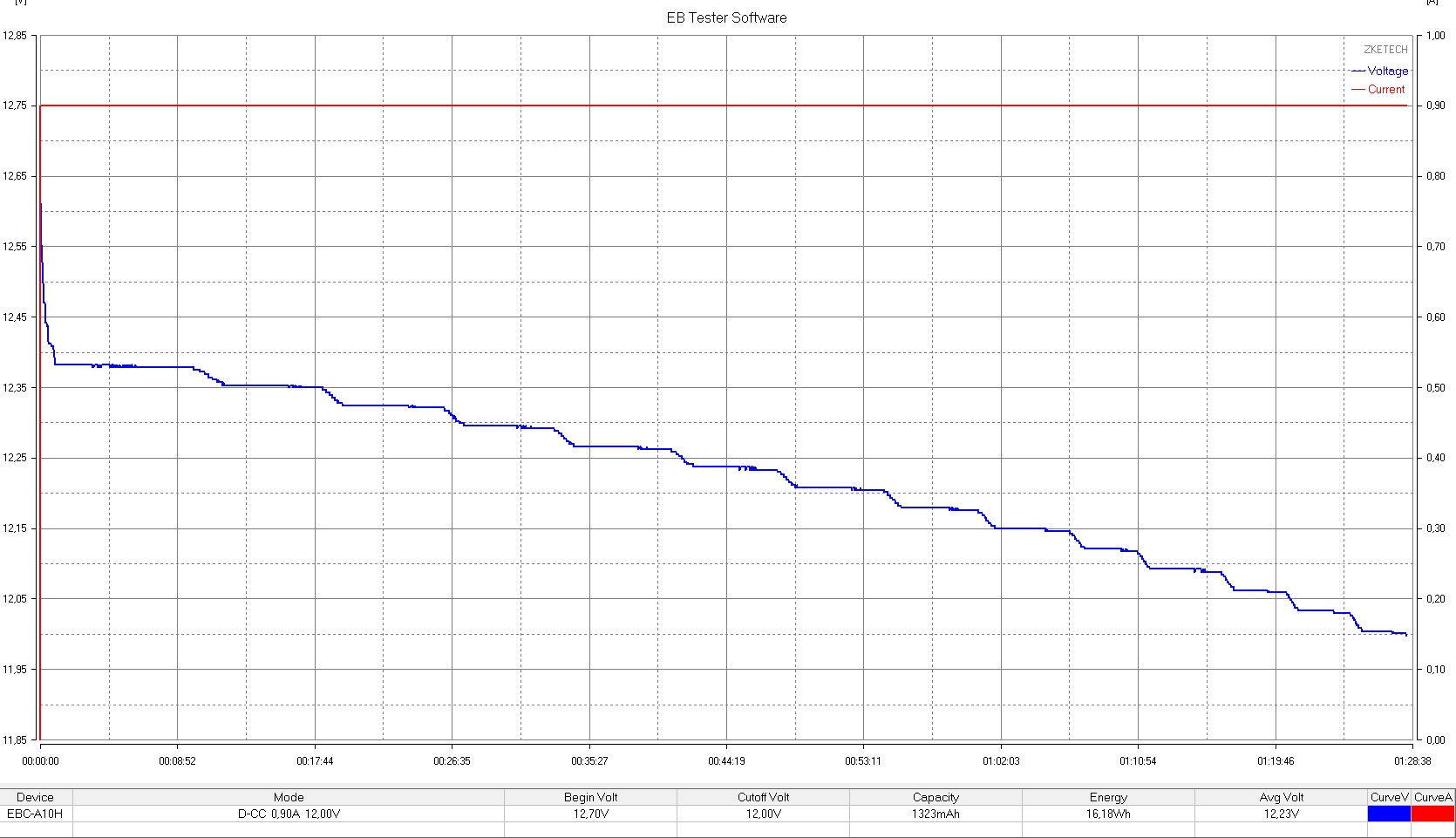

Второй разряд до 12в током 0,1С, слитая ёмкость [b-b]1221ма/ч[/b-b]
Третий разряд до 12в током 0,1С, слитая ёмкость [b-b]1323ма/ч[/b-b]

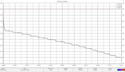

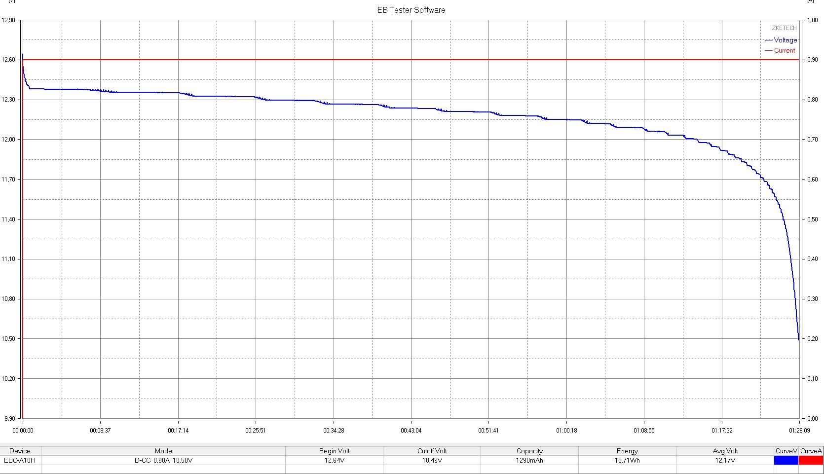

Первй КТЦ до 10,5в током 0,1С, слито [b-b]1824ма/ч[/b-b]
Второй КТЦ до 10,5в током 0,1С, слито [b-b]1290ма/ч[/b-b]
Как видим акб пошёл в штопор вниз, остаётся выяснить чем это вызвано - не верным подходом при восстановлении или акб уже просто не пригоден для восстановления.

Результат ктц до 12в током 0,1С слитая ёмкость [b-b]1051ма/ч[/b-b] то есть сдвиг есть, а значит так и продолжим, с разрядами до 12в до того как ёмкость перестанет расти.
Два цикла разряд до 12в током 0,1С, слитая ёмкость [b-b]1234ма/ч[/b-b] и [b-b]1386ма/ч[/b-b] соответственно.

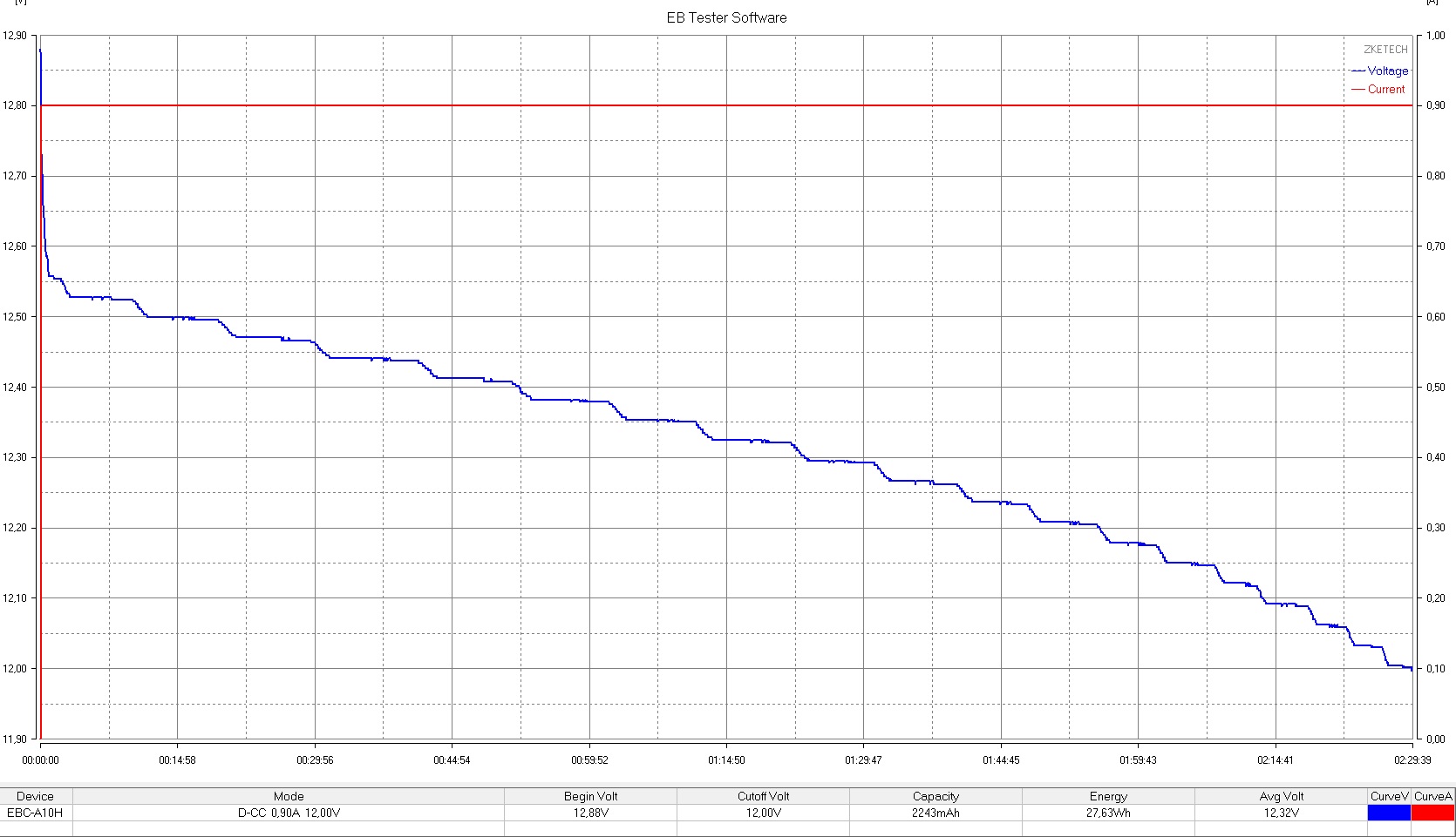

Теперь ещё усилим до заряд до 15,9в, по очереди отработают программы 1+2+3+4.
Результат ктц до 12в током 0,1С слитая ёмкость [b-b]2243ма/ч[/b-b]
Продолжаем в том же духе.
Результат ктц до 12в током 0,1С слитая ёмкость [b-b]2328ма/ч[/b-b]

Результат ктц до 12в током 0,1С слитая ёмкость [b-b]2348ма/ч[/b-b] это уже 15й разряд.
Ещё немного "прощупаем дно" путём некоторого изменения в подходе к до заряду, сделаем заряд по алгоритму программа 1+2+3+4+3+4 и уже будет принято решение о разряде до 10,5в током 0,1С или повторение цикла с подобным до зарядом, в случае увеличения ёмкости выше пред идущих значений.
Лог заряда - напряжение и время.
Результат ктц до 12в током 0,1С слитая ёмкость [b-b]2564ма/ч[/b-b]
Повторяем до остановки роста ёмкости, вариант 1+2+3+4+3+4
Результат ктц до 12в током 0,1С слитая ёмкость [b-b]2786ма/ч[/b-b]
Что то не хочет дохнуть у меня акб под БЛ1204 наверное бракованное.

[b-b]ОПЫТЫ С ЗАРЯДОМ ЗУ BL1204[/b-b]
[b-b]с целью выяснить качество и безопасность заряда данным ЗУ для АКБ малой емкости 5-17Ah[/b-b]
опыты проводились на 5 (пяти) одинаковых АКБ из одной партии

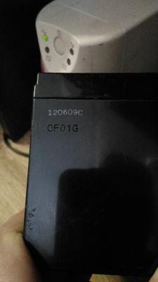

[b-b]ПОДОПЫТНЫЙ №S79:[/b-b]
AGM-VRLA-АКБ фирмы CSB 5Ah тип HR1221W 21W CELL/1,67v/15min (29.03.2010г.в.) б/у
ЕГО ИСТОРИЯ:
дата пробита на дне и на этикетке АКБ
а также на катридже, в котором служил до начала 2018г. на ИБП POWERWARE 10кВа.
в составе шести катриджей по 16шт АКБ в каждом (т.е. 8 шт АКБ х 2 кассеты = 16 АКБ на 192v + еще пять таких катриджей, как расширение XL)
т.е. нагрузки бешенной не было... (по моим расчетам АКБ в этом ИБП не видели токов >1C)
Замена делалась по сроку (одновременно на нескольких ИБП), проверку насколько держат нагрузку не проводили.
Потом валялись на складе (>6 мес) начальный НРЦ=12,43v
явных выпуклостей нет (нет раздутых боков от сульфатации) был отбракован по
- высокому сопротивлению,
- низкому НРЦ и
- сильному падению до U=11,54v на нагрузке 42W
После заряда в 2018 году от ЗУ BL1204 (несколько аккумов в параллели) имел параметры:
ТЕСТЕР: U=13,16v   Rвн=38,68mOm   CCA=70A   CH=98%   H=49%
после долива воды в сухие банки параметры изменились:
ТЕСТЕР: U=13,01v   Rвн=29,32mOm   CCA=90A   CH=98%   H=81%

Заряд 4-х шт одинаковых АКБ в параллели при токе Imax=0,2A и CV=16,2v (т.е. средний ток на 1 АКБ ~50mA):
+50 час: U=15,42v                    +187 час: U=15,51v
+90 час: U=15,59v                    +196 час: U=15,84v
+136 час: U=15,54v                  +218 час: U=15,88v
+160 час: U=15,54v                  +243 час: U=15,88v
03.11.19 Без ОТСТОЯ ---> ТЕСТЕР: U=13,48v   Rвн=27,97mOm   CCA=95A   CH=98%   H=90% ---> МАТЫ суховаты ---> ДОЛИЛ по 2мл до зеркала
+289 час: U=15,91v                  +328 час: U=15,68v ---> выше не захотели подниматься по U при таком малом токе !!! --->

--- Дозаряд в режиме CV=14,7v до снижения тока до 0,022А=22mA=0,44% (это выше эталонного тока в 4,4 раза!!!) в течение еще +44,5 часов

+ ОТСТОЙ=5,5 часов ---> НРЦ=13,24v ТЕСТЕР: U=13,13v Rвн=23,31mOm CCA=115A CH=98% H=100%

+ ОТСТОЙ=8 часов ---> НРЦ=13,19v ТЕСТЕР: U=13,10v Rвн=23,31mOm CCA=115A CH=98% H=100%

[b-b]---> ГЛУБОКИЙ РАЗРЯД №6 -0,5А до 10,50v = -4,153 Ah (514') ~ 8,5 часа[/b-b] + ОТСТОЙ=3 часа ---> НРЦ=11,70v ТЕСТЕР: U=11,62v Rвн=49,14mOm CCA=55A CH=0% H=30%
[b-b]8. [/b-b]Заряд на программе №2 до 14,9v в течение 5,4 часов до мигающего зеленого (включая непродолжительный буфер ~5')
+ ОТСТОЙ=6,4 часов ---> НРЦ=13,21v ТЕСТЕР: U=13,10v Rвн=23,61mOm CCA=115A CH=98% H=100%

[b-b]---> ГЛУБОКИЙ РАЗРЯД №7 -0,5А до 10,50v = -4,031 Ah (498') ~ 8,3 часов [/b-b] + ОТСТОЙ=29' ---> НРЦ=11,59v
[b-b]НРЦ (через 29')[/b-b] = 1,969v__[b-b]1,793v[/b-b]__1,958v__1,973v__1,962v__1,957v = [b-b]11,59v[/b-b] ---> банка №2 явно проблемная
ТЕСТЕР: U=11,50v Rвн=51,94mOm CCA=50A CH=0% H=25%
[b-b]Umin[/b-b] = 1,935v__[b-b]1,093v[/b-b]__1,925__1,940v__1,929v__1,918 = [b-b]10,59v[/b-b] --->
[b-b]банка №2 самая слабая по емкости, создающая разбаланс (остальные более-менее ровные по Umin !!![/b-b]

Цитата: Branimir от 28 Дек. 2019 в 23:47увидеть 14,9v на клеммах АКБ так и не удалось !!!
Не подскажете с чем это может быть связанно? у меня такого не наблюдается.
Branimir
Цитата: Vova_n от 29 Дек. 2019 в 11:16Не подскажете с чем это может быть связанно? у меня такого не наблюдается.
Точно не знаю, возможно пропустил между замерами (т.к. не сижу постоянно с мультиметром над подопытными ---> иногда лишь будилу ставлю).
Возможно, интервал с этим Umax=14,9v достаточно короток... (на программе №4 также делал замеры Umax и не смог дождаться предельных значений ни на одной из своих пяти оставшихся БЛ)
Надеюсь, что Вы будете фиксировать токи БЛ-ки (в т.ч. и максимальные) на всей протяженности заряда?

Цитата: Branimir от 29 Дек. 2019 в 11:30Надеюсь, что Вы будете фиксировать токи БЛ-ки (в т.ч. и максимальные) на всей протяженности заряда?
Это отдельная тема, пока не трогаю ЗУ совсем, пусть работает в стоковой версии, только клещами обнимаю жилу и наблюдаю. Как придёт время так детально посмотрю его работу по выбору тока.

Branimir
#66
Цитата: Vova_n от 29 Дек. 2019 в 12:36Это отдельная тема, пока не трогаю ЗУ совсем, пусть работает в стоковой версии, только клещами обнимаю жилу и наблюдаю. Как придёт время так детально посмотрю его работу по выбору тока.
Я как раз и имел ввиду замеры тока клещами (на жиле, без вмешательства в цепь заряда) в разные периоды заряда
(в начале, в середине пару-тройку замеров и ближе к окончанию заряда).
Интересует какой Imax и на каком участке заряда будет присутствовать.
Как-то странно видеть параметры тестера на Вашем подопытном АКБ 9Ah с заключением GOOD при сопротивлении >33mOm...
Vova_n
Цитата: Branimir от 29 Дек. 2019 в 14:43Я как раз и имел ввиду замеры тока клещами (на жиле, без вмешательства в цепь заряда) в разные периоды заряда
(в начале, в середине пару-тройку замеров и ближе к окончанию заряда)ю
Заряд до 14,4 идёт не более 1 часа, пик тока приходится на 13,4в на третий заряд уже вышло на 3ампера, как сбрасывает пока не засёк, да и не важно пока это.
Цитата: Branimir от 29 Дек. 2019 в 14:43Как-то странно видеть параметры тестера на Вашем подопытном АКБ 9Ah с заключением GOOD при сопротивлении >33mOm...
Я на всех мелких agm не обращаю внимания на показания пригодности, так как какой именно ток вводить для оценки стартовых характеристик не ясно, по этому выставляю ССА 100а и смотрю только на сопротивление, остальное не важно.
Vova_n
[user]Branimir[/user], Я тут после ваших отметок по не достижению напряжения близкого к заявленному обратил внимание на ваш стенд более детально.
И вижу там существенный недостаток, обвёл на фото красным.
Крокодил состоит из двух половинок не имеющих надёжного электрического контакта, там только механический контакт. Провод припаян в конец одной половинки, а соединение с акб вы сделали с конца второй половинки к которой провод не припаян.
Это является существенным внесением потерь, даже хуже чем впаять отдельный измерительный прибор со своим токовым шунтом в разрыв провода ЗУ.
Это ЗУ работает импульсами 100Гц с приличными токовыми амплитудами, там нужно обеспечить надёжный электрический контакт, без этого говорить о корректной работе зу не приходится.
Продублируйте обе половинки медным проводом под пайку и подключите штатным образом, после повторите замеры напряжения.
Branimir
[user]Vova_n[/user], спасибо за Вашу внимательность, в Вас погибают явные способности сыщика.
Но в данном случае, к сожалению, это не тот "прыщик на попе у слона"...
Первый слева образец АКБ №78 (по которому я и выложил первый отчет и, который Вы правильно не обвели красным кружком)
заряжался всегда одной и той же BL1204
(порядок ЗУ был тоже всегда один! во всех зарядах и были закреплены за одним "своим" номерным образцом АКБ!).
[b-b]И как Вы верно заметили, на этой БЛ-ке нет подпаянных ножевых клемм...[/b-b]
Предположу, что причина не в этом...
В любом случае, проверю и остальные ЗУ, подключая без ножевых клемм.
Vova_n
Цитата: Branimir от 30 Дек. 2019 в 10:30smiley Vova_n, спасибо за Вашу внимательность, в Вас погибают явные способности сыщика.
Цитата: Branimir от 30 Дек. 2019 в 10:30Но в данном случае, к сожалению, это не тот "прыщик на попе у слона"...
Ну вам виднее с той стороны какой именно "прыщик" тому виной, моя задача простая, указать на возможные причины тех проблем которые вы описываете.
Цитата: Branimir от 30 Дек. 2019 в 10:30В любом случае, проверю и остальные ЗУ, подключая без ножевых клемм.
Подключение лучше делать штатное, но и к вашему способу не было бы вопросов, [b-b]если бы [/b-b]вы ножевое соединение припаяли в то место куда подведён провод от ЗУ.
Воспользовались бы до кучи поверенным вольтметром, вообще шикарно  :exactly:, ну или не плохо было бы воспользоваться поверенным прибором, для выявления погрешности ваших домашних измерительных приборов, и вносить поправки при измерениях.

[user]Vova_n[/user], понимаю Вашу озабоченность и допускаю неточность китайщины...
Но вот незадача:
- просмотрел результаты замеров этого же этапа заряда на БЛ-ке на остальных образцах и обнаружил таки на образце №82
два замера с Umax=14,87 и 14,92v тем же мультиметром
- у меня их два одинаковых и оба показывают одни значения (есть и еще один иного типа, там -0,010mV)
ПОЛУЧАЕТСЯ ЗУ №5 (BL1204) выдавала таки Umax=14,92v в конце заряда при постоянном зеленом индикаторе на образце АКБ №82 !!!
