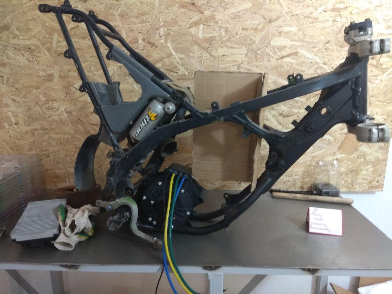

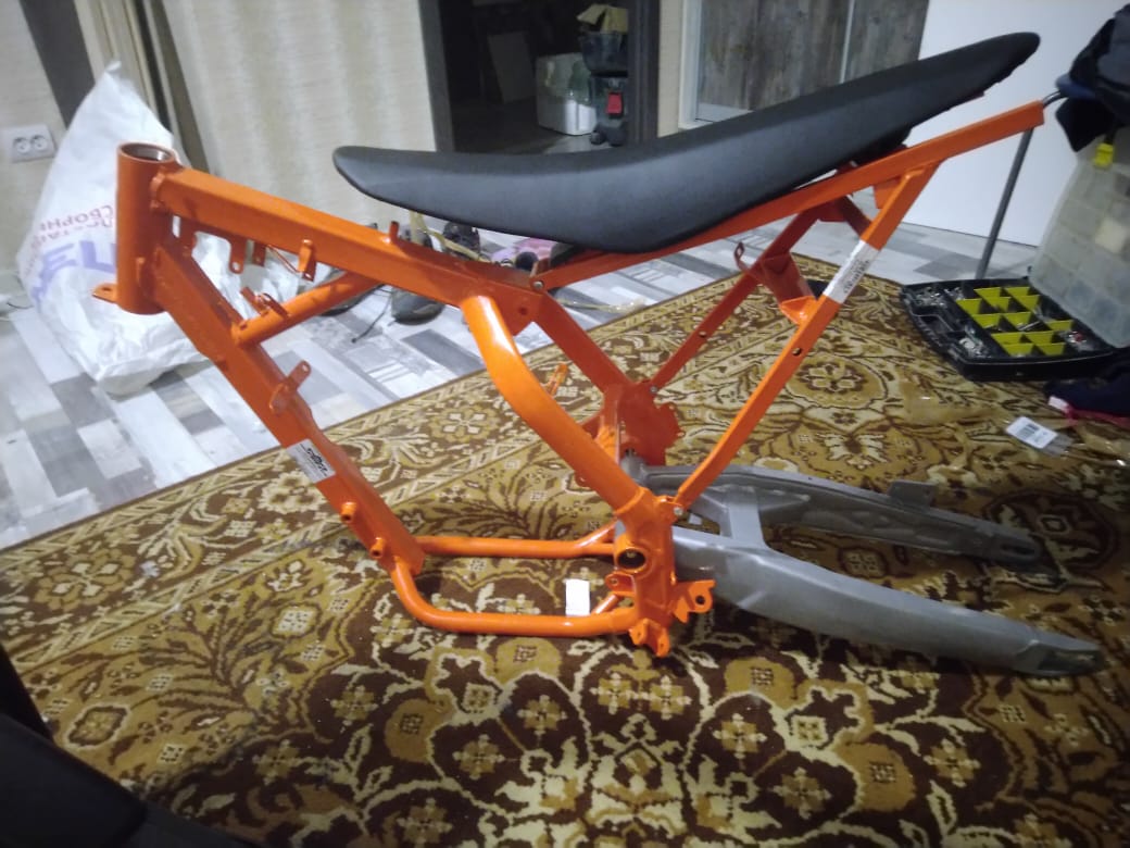

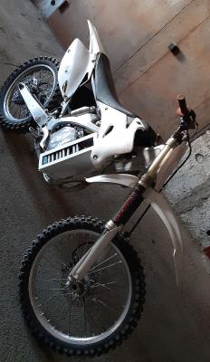

Купил донора: Kawasaki KX 125 99'го года, жду доставки. А двигло с контроллером китайцы уже неделю мусолят, отправить не могут: заказывал на али в магазине "SiAECOSYS Store", ссылку на который получил, сделав запрос на офсайте QS Motor.
stels
Хороший выбор. ходовка 2000 года была бы немного интереснее, зато на 99м годе вилка проще.
Один совет. Когда будете делать подрамник  не приваривайте его на жесткую к раме. Варите уши и к ним на болтах.

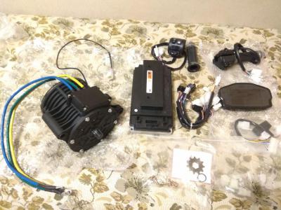

Наконец-то привезли движок:
визуально всё целое.
Донора тоже получил, пришёл почти полностью разобранный, не фоткал. Времени заниматься проектом пока нет, да и места тоже. В январе будет куплен гараж, тогда дело пойдёт   :wow:

Chiv
[user]Aiiar[/user], добо пожаловать в кагорту QS3000 :) Вы с контроллером VOTOL еще не разбирались? Убедительная просьба: поделитесь пожалуйста любой информацией по настройке, а то остались вопросы. Мой Kit прямо "из коробки" поехал уверенно, но настройка явно требуется.
Кстати, мотор походу тоже без термодатчика, или в разъеме с холлами центральный пин (коричневый) задействован? Загадка для меня почему китайцы  копеечный термодатчик жадничают.
drossel
[user]Chiv[/user], Можно было попросить, датчик идет как опция. Неужели вам удалось разогреть мотор так, что возникли опасения о перегреве?
Chiv
Цитата: drossel от 29 Дек. 2019 в 16:43Можно было попросить, датчик идет как опция. Неужели вам удалось разогреть мотор так, что возникли опасения о перегреве?
Просил:) Надо было ждать 3 недели чтоб изготовили с датчиком, и я скорее всего пролетел бы со скидками на лот, решил не рисковать. Но сколько не смотрел предложения на данный мотор, везде датчик как опция, по умолчанию не встраивают. Особенно странно если продают готовый кит с контроллером VOTOL, у которого встроена функция контроля температуры мотора и ограничение мощности при перегреве.
К сожалению пока дальше тестовых поездок дело не пошло, не знаю насколько смогу в пределе раскочегарить мотор. У вас он в плане обдува набегающим потоком в удачном месте расположен, у меня затенен корпусом батарейного отсека... некоторые опасения все-таки пока испытываю.

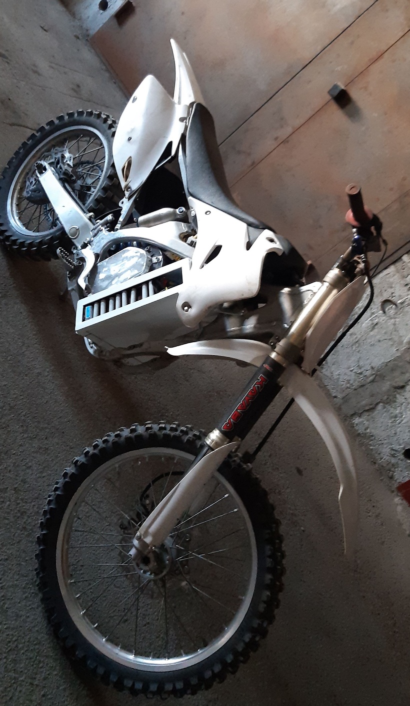

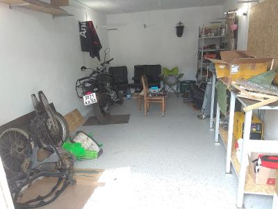

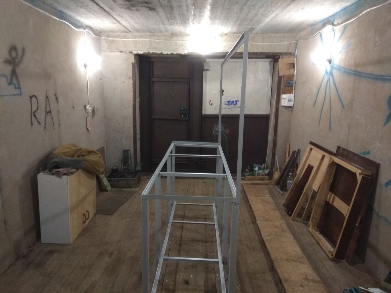

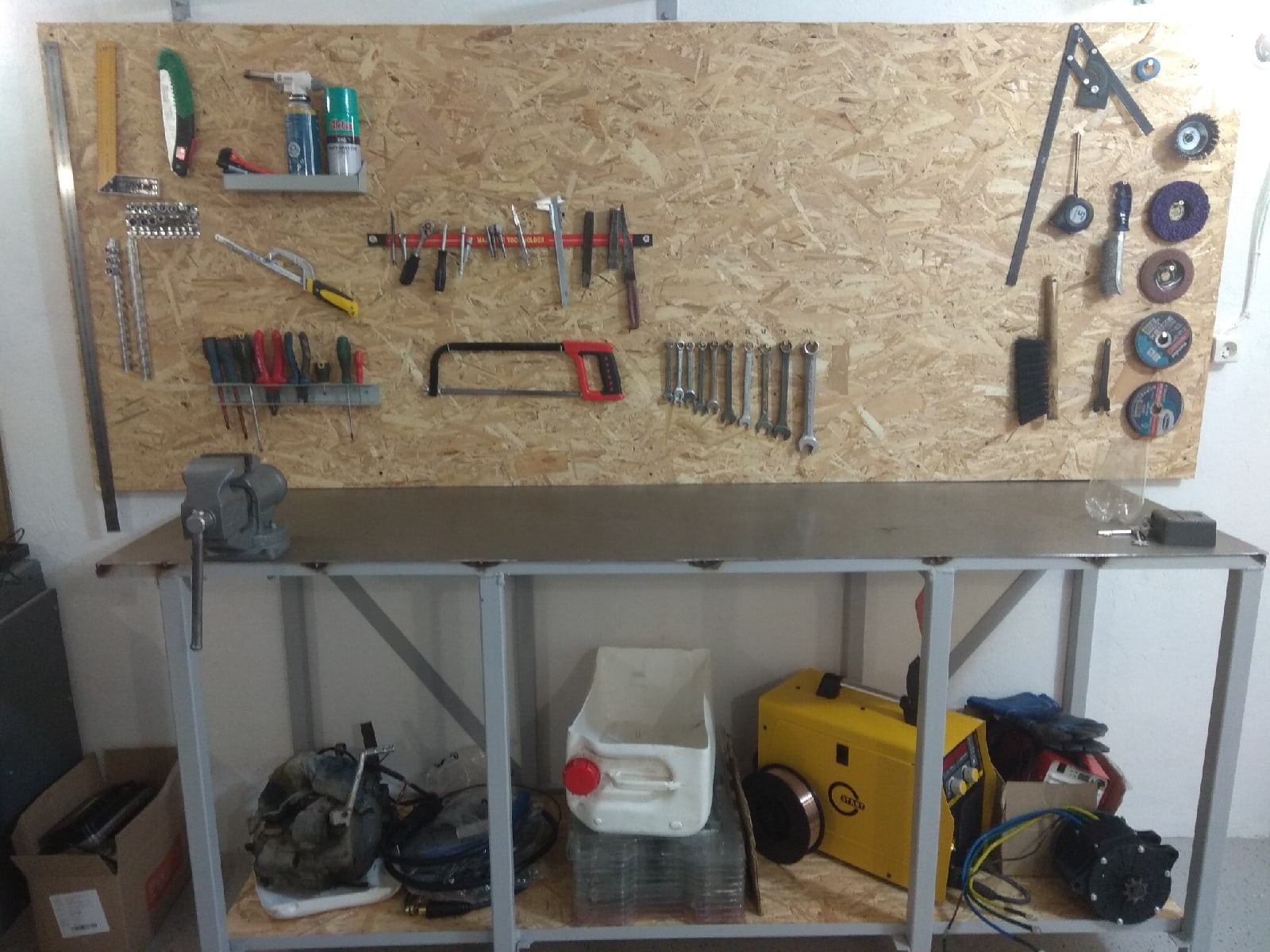

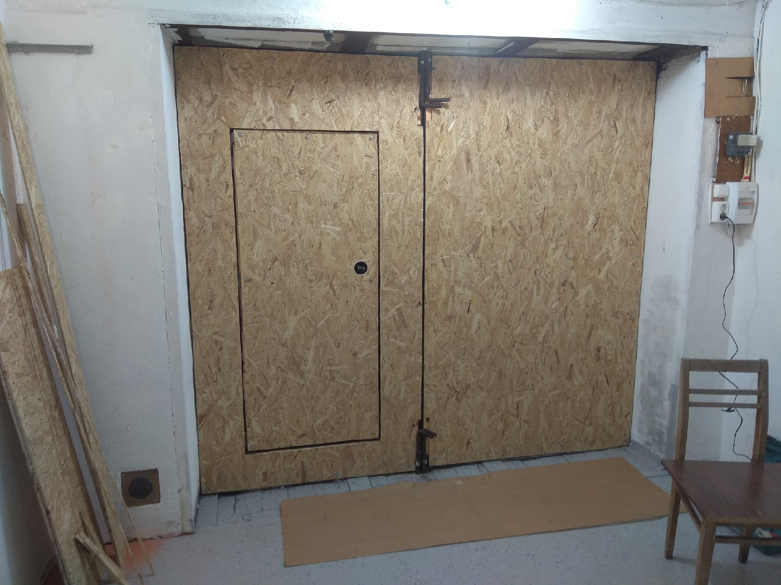

Наконец вернулся к проекту. Долго тянул по причине покупки и последующего ремонта гаража и обустройства рабочего места)
было:
стало:

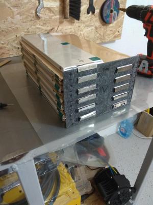

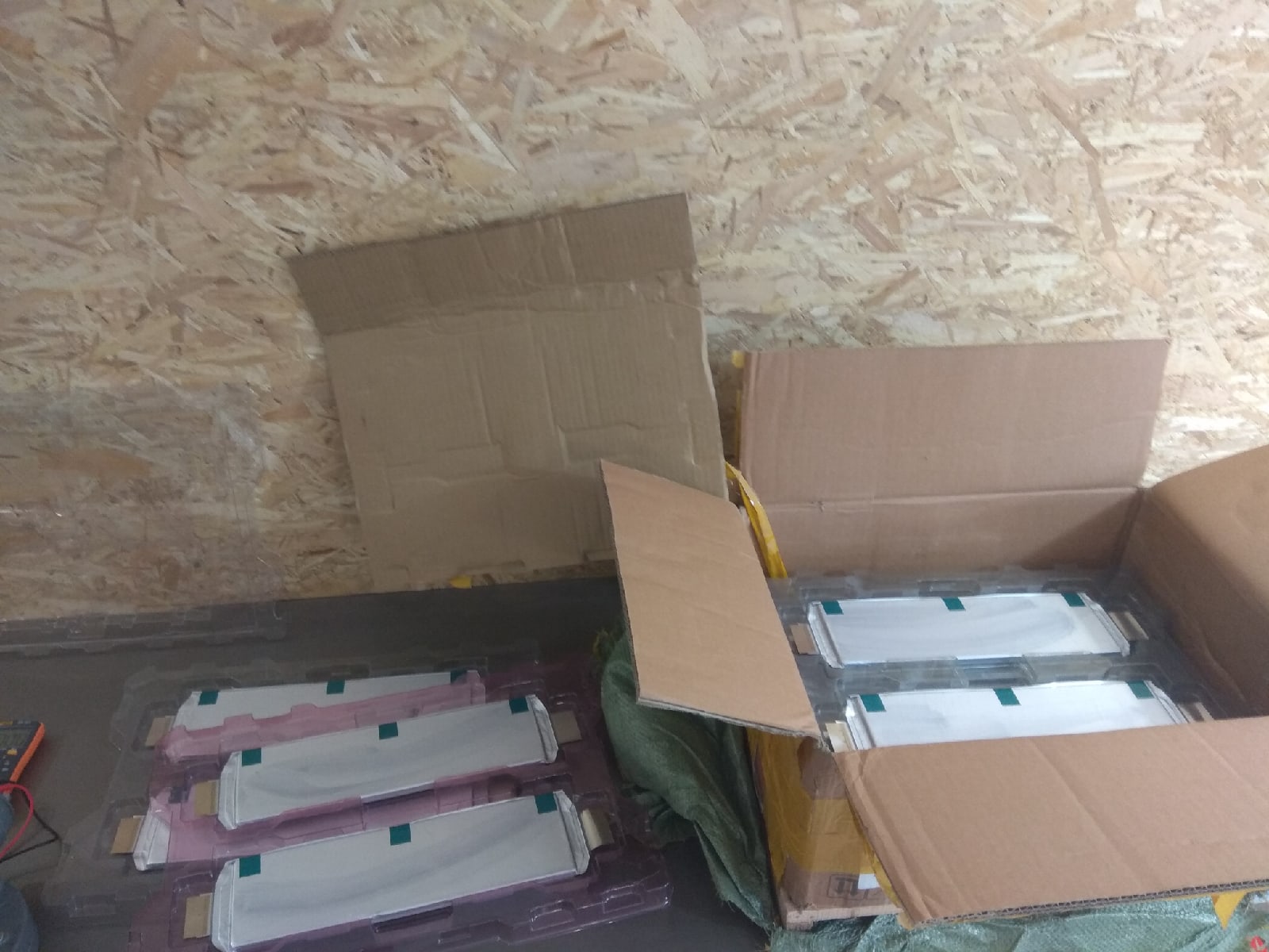

На майских праздниках наконец приехали аккумы с Китая, что и послужило толчком к началу)
Пока только прикинул примерное расположение модулей, начал собирать батарею. Для промвала заказал пару корпусных подшипников (https://technobearing.ru/eshop1/product/podshipnikovyy-uzel-ucpa204-isb-ecoline) и пару вторичных валов от китайских движков. На заказ за вал из нормальной стали со шлицами и закалкой хотят 7-13к, доровато выходит, так что решил немного сколхозить. Вторичные валы по 300р с готовой посадкой под подшипник и шлицами под звёзды, нужно только сделать стыковку двух на токарном и обварить. Для батареи порезал пластины с пропилами под контакты из 2мм паронита и 0.5мм ламинированный картон на прокладки между банками. Изначально планировал банки скручивать через пластины, даже напилил этих самых пластин и насверлил пару сотен отверстий с резьбой, но когда дошло дело до сборки, понял что ну его нафиг, лучше спаивать. Корпус будет гнуться из 2мм алюминия, материал уже есть, осталось сварить листогиб  /:-)
Дмитрий Григорьевич YZE
Корпус батареи из стали гораздо прочнее и проще в изготовлении. У меня в прошлом сезоне был корпус с 3мм амг6, пока сам ездил норм, но дав прокатиться РЕАЛЬНОМУ  /:-)ЭНДУРИСТУ, сразу погнул, по сему отказался от алюминия. Удивительно, но при последнем расположении, управление мотоцикла стало просто шикарным, да внешний вид и ширина корпуса шире, но при езде не как не влияет, не цепляюсь при крутых поворотах.
Aiiar
У меня возможно уместится батарея внутри рамы, над движком вертикально. Пока точно не скажешь, так как финальные размеры от проектных могут далеко уйти). Развесовка в таком случае конечно будет не самая лучшая, но зато без риска  погнуть.
В случае же, если батарею придётся размещать поперёк с выступом за габариты рамы- у неё будет поддон из стального уголка, думаю такой защиты хватит. К тому же проект точно не для хард-эндуро покатушек)
