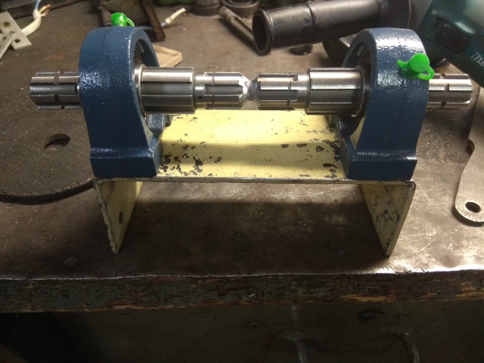

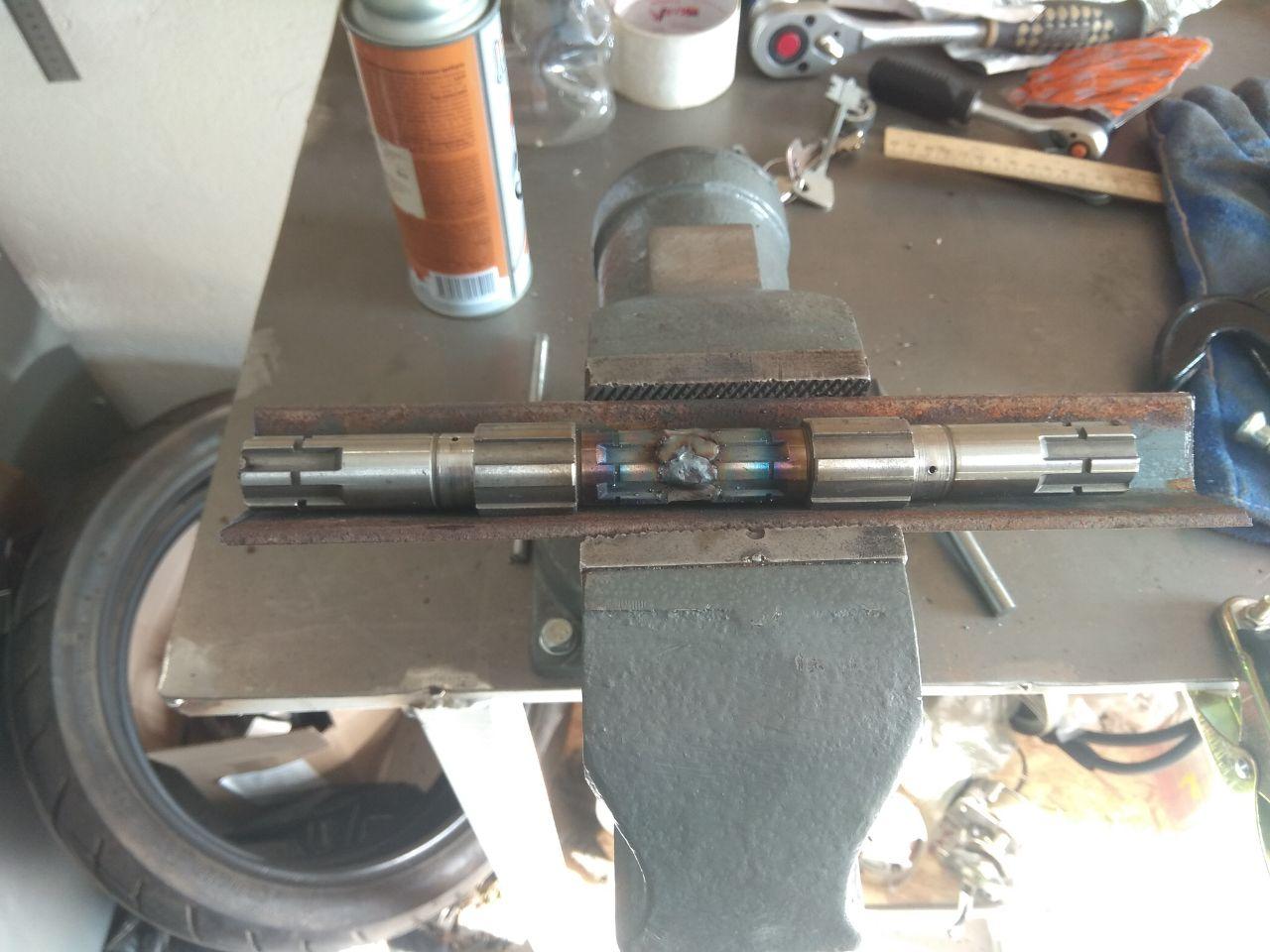

Aiiar

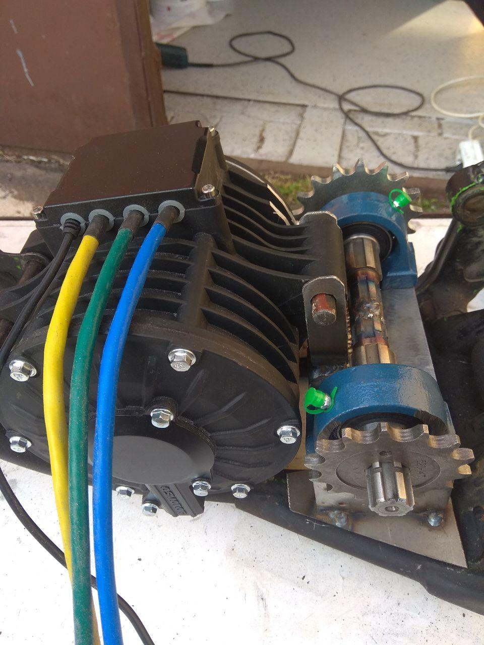

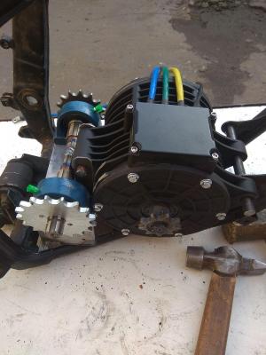

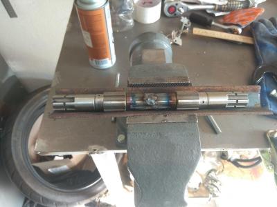

Почти готов промвал с основанием, осталось сварить половинки ну и собственно приварить основание к раме. Взял два вторичных вала от китайских 250сс эндуро. В валах по оси почти на всю длину 8мм проточка, так что с соосностью проблем быть не должно- вставил 8мм вал внутрь. Основание согнул в тисках при помощи молотка из 4мм стали. Подшипники UCPA204 ISB. Посадку под подшипники пришлось удлинять на токарном на 10мм из-за широкой внутренней обоймы, а корпуса подшипниковых узлов со стороны звезды стачивать болгаркой , чтобы не цепляло цепью.

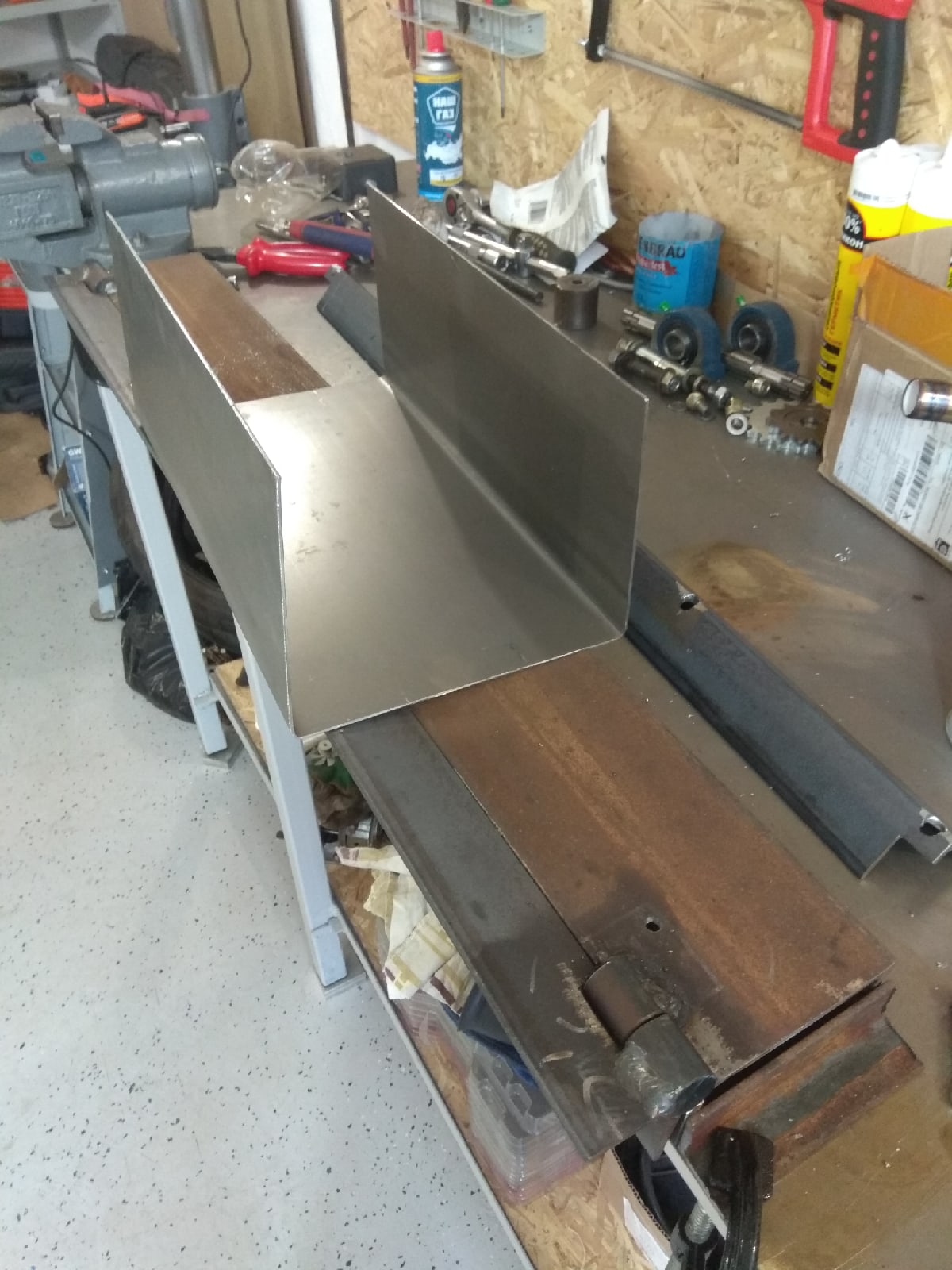

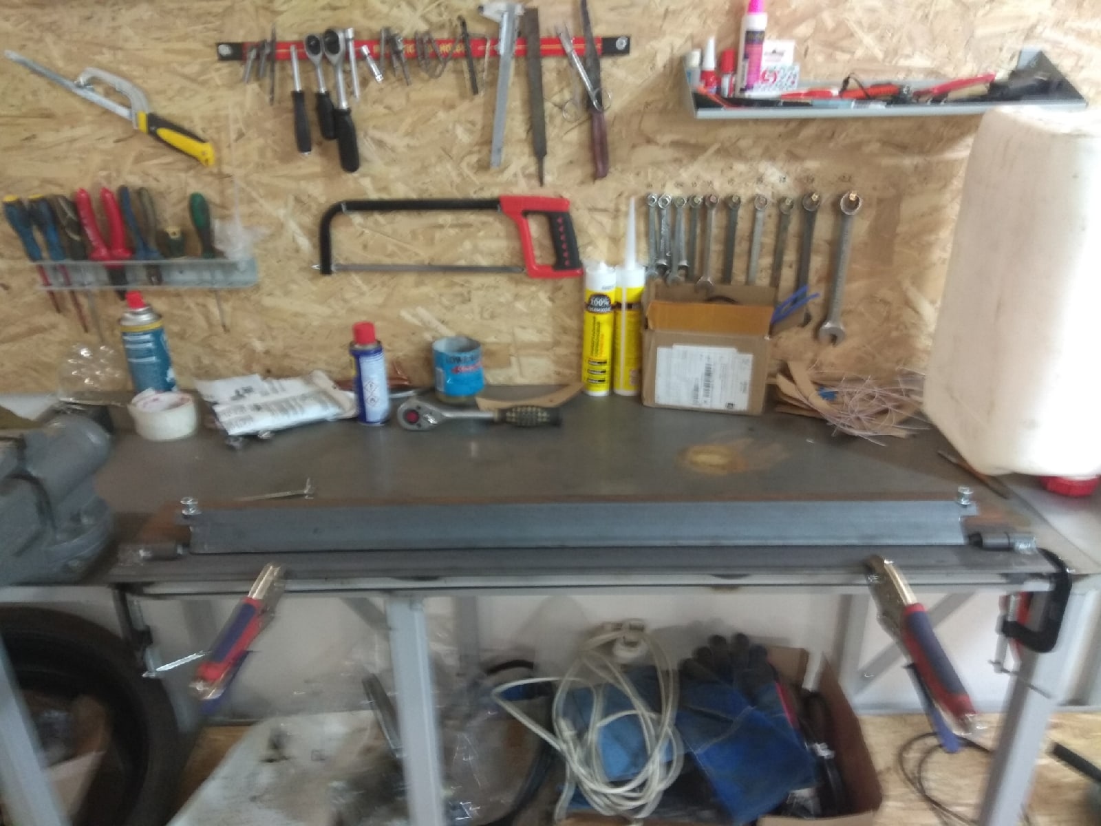

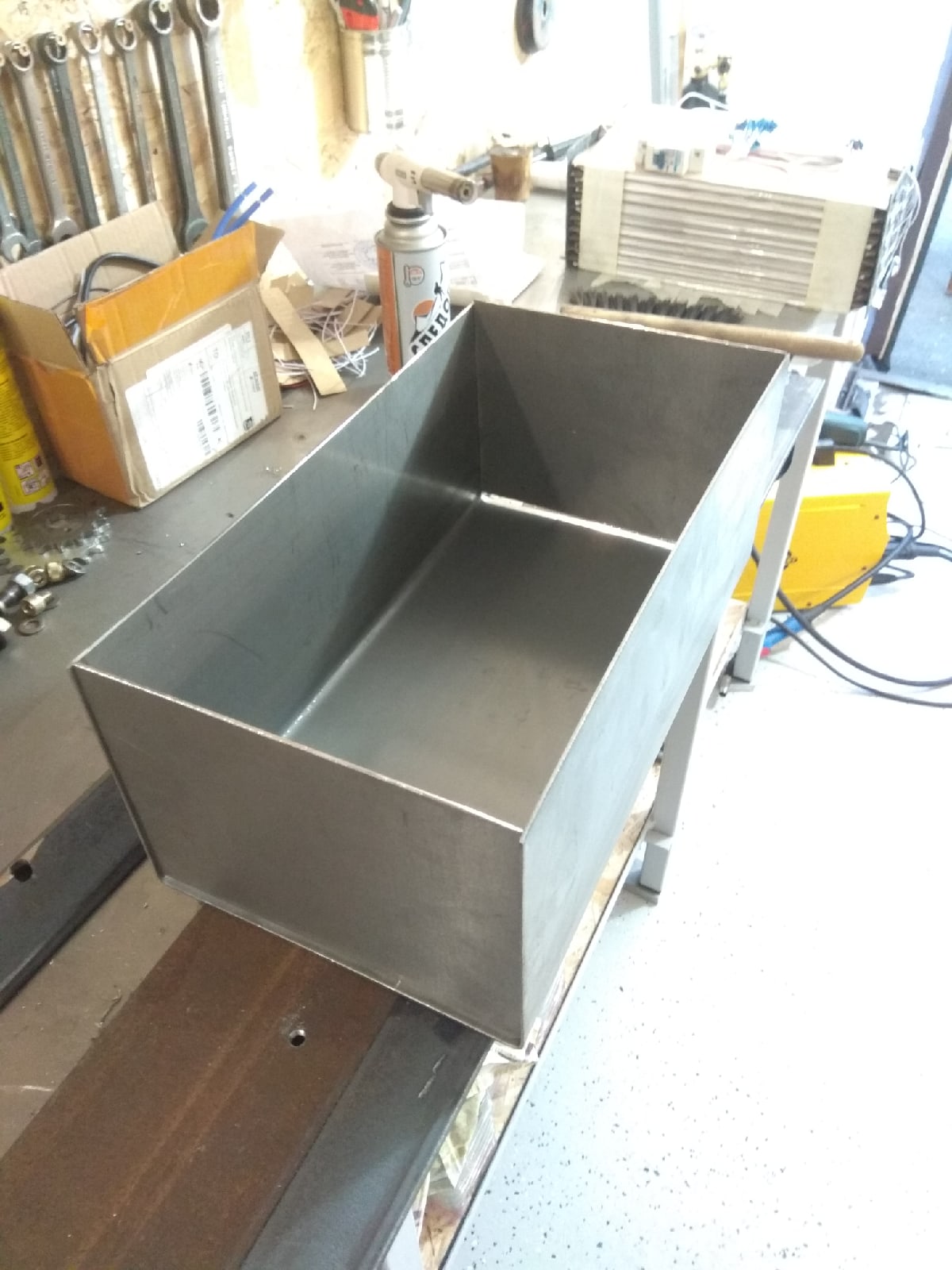

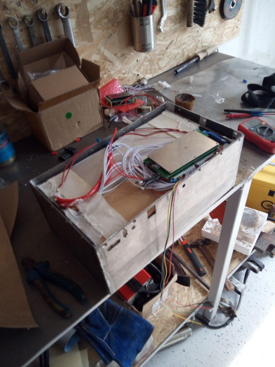

Для корпуса батареи решил сваять листогиб, попробовал гнуть 2мм хк сталь:
Основание 12й швеллер, прижим и гибочная часть из 50х5 угла, петли гаражные укороченные. Крепится струбцинами к верстаку. Ручки съёмные сделаю, чтобы при хранении места много не занимал.
Aiiar
Aiiar

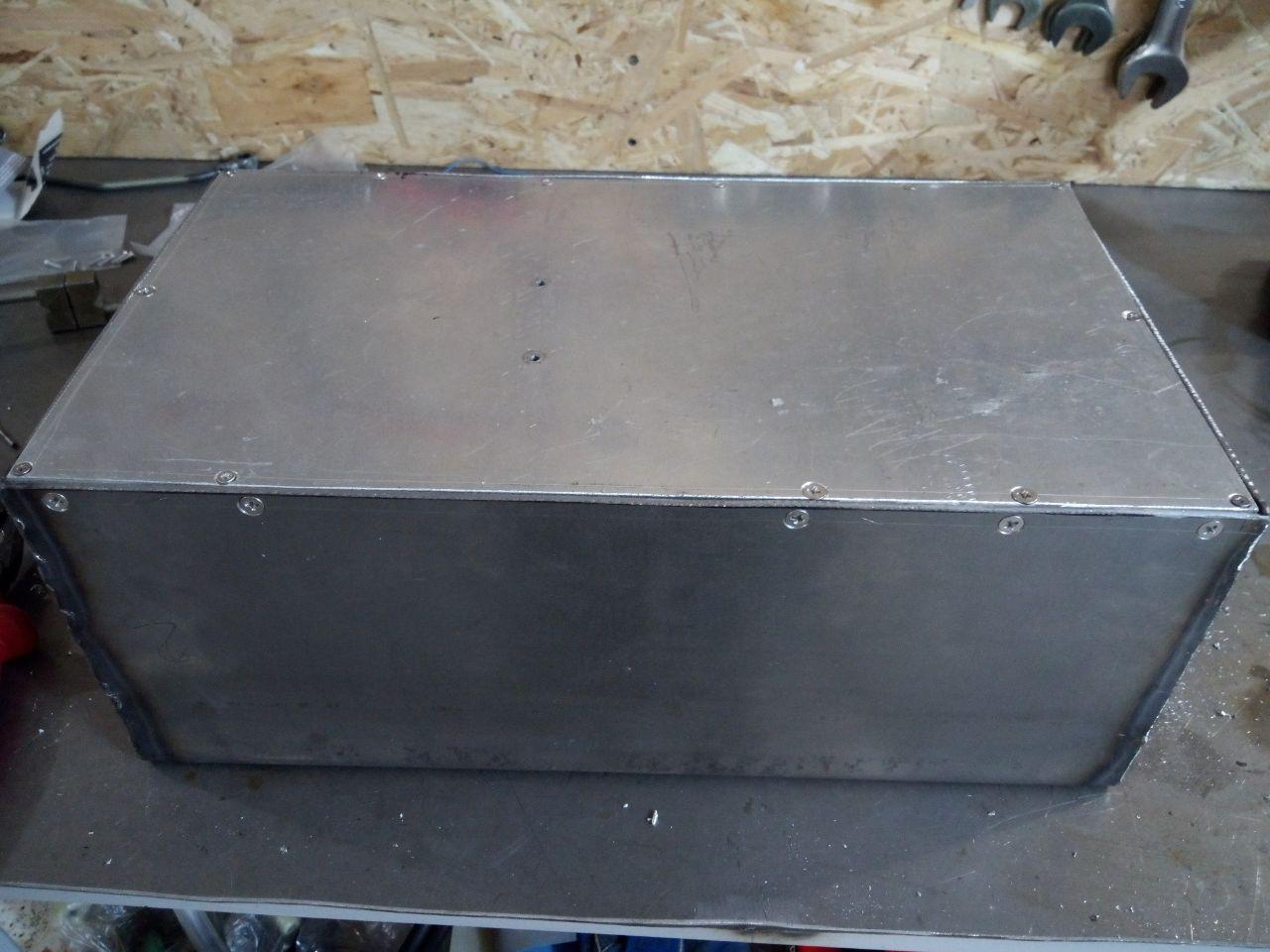

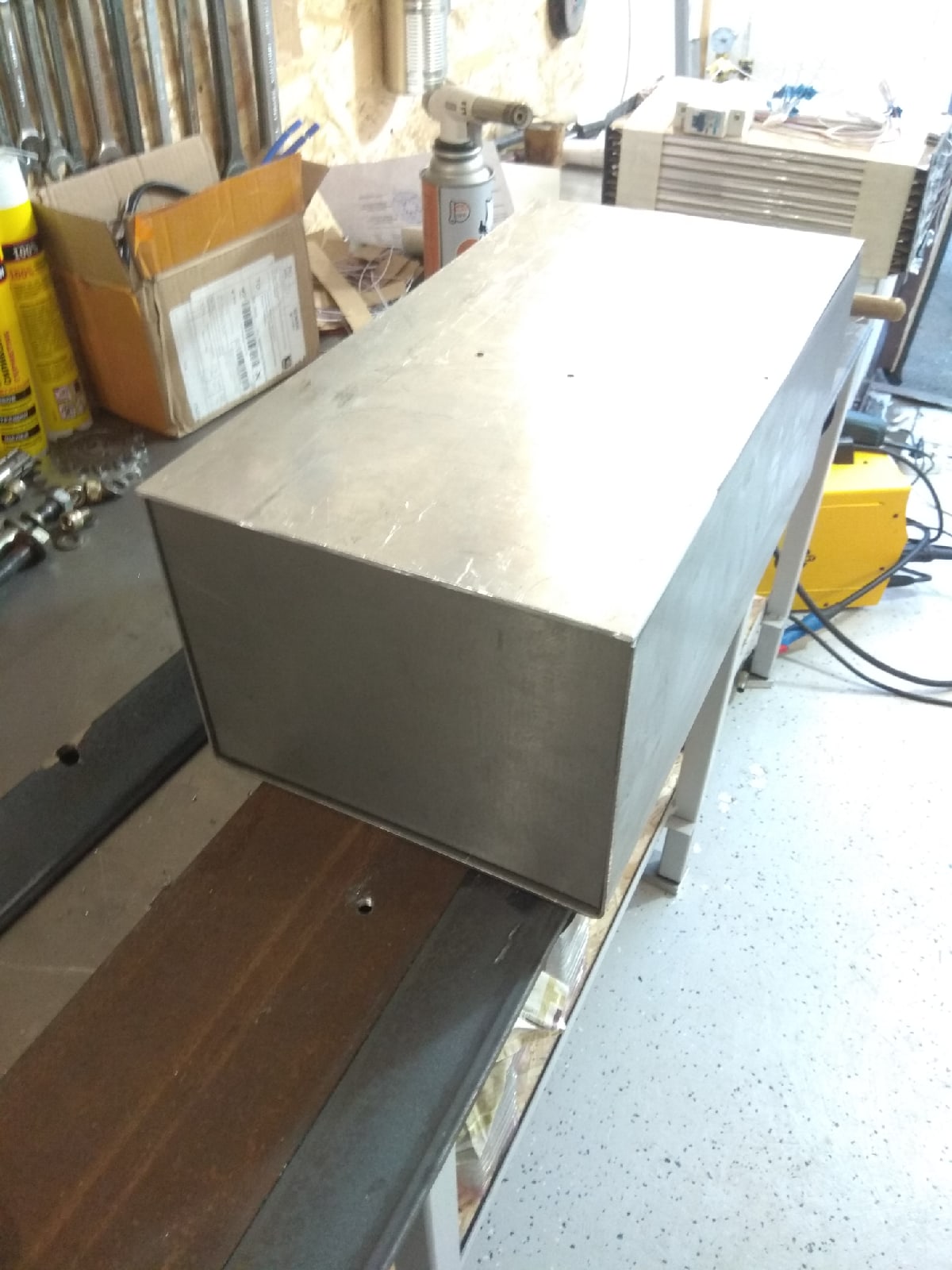

Нарезал и погнул сталюки на корпус батареи. Крышка 3мм алюминий, к ней же притяну изнутри BMS, взамен родной тонкой пластинки-радиатора. Листогиб вещь, но без ручек (рычага) тяжко 40см двухмиллиметровой стали гнётся) варить пока не стал, т.к. размеры не окончательные.

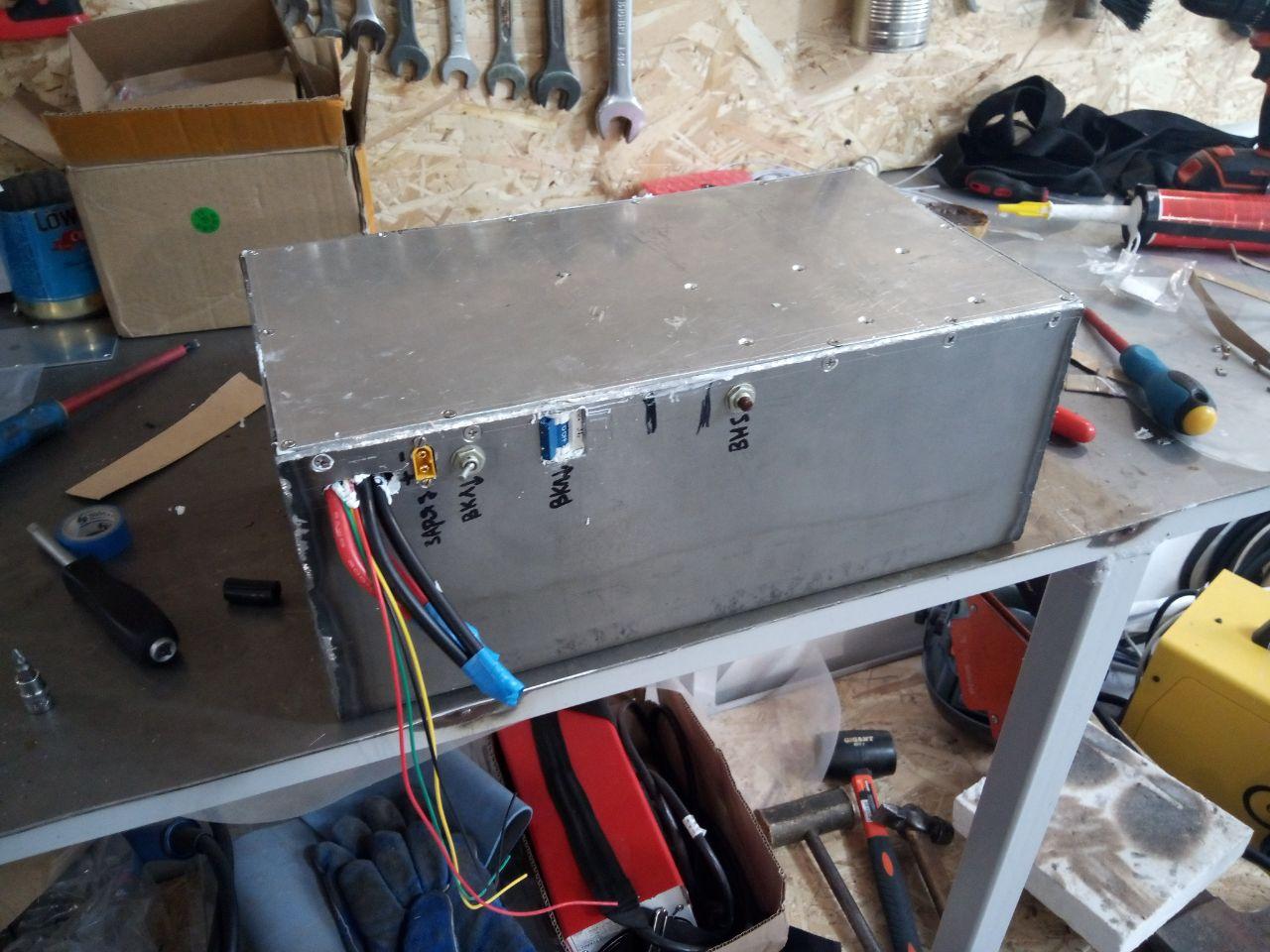

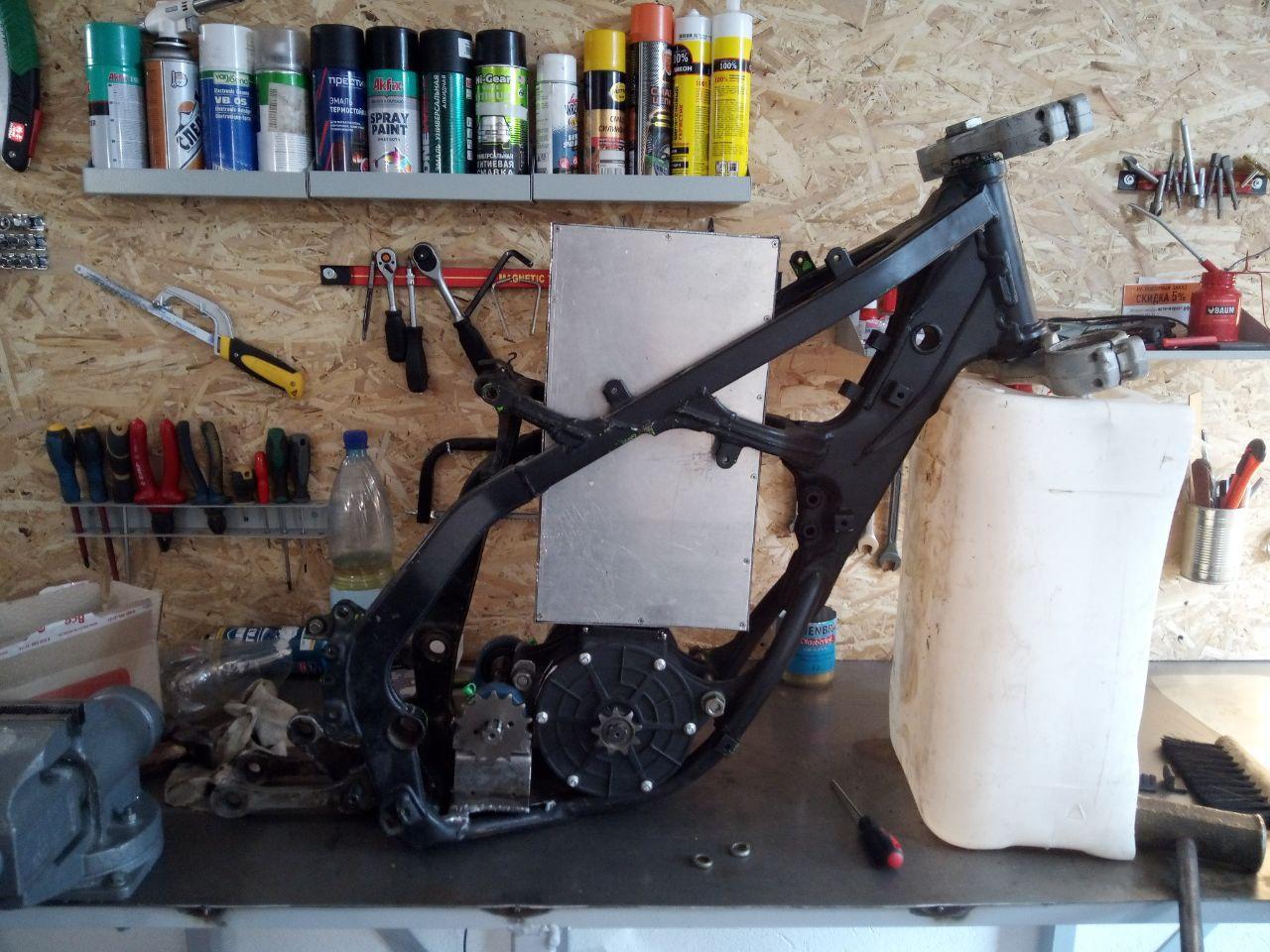

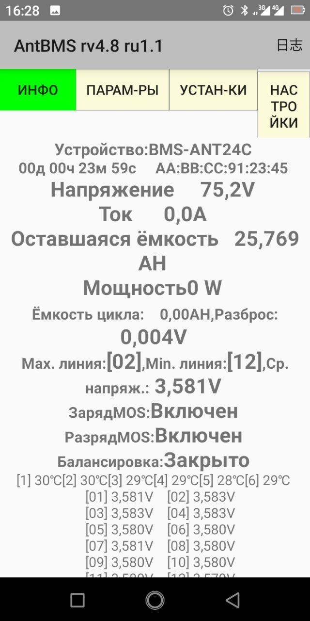

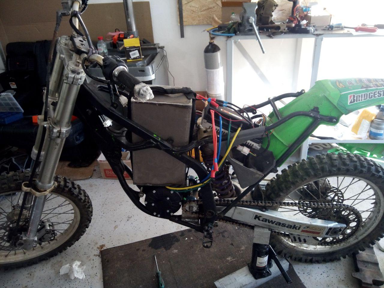

Упаковал батарейку
stels
Все-таки очень мало места под батарейку в рамах от бензинок.
drossel
[user]stels[/user], мне пришлось резать чтобы батка поместилась. Пока без пластика.
Aiiar
Собрал пока на соплях всё, делал первый выезд, по гаражам, ощущения огонь, правда без тормозов страшно  /:-)
