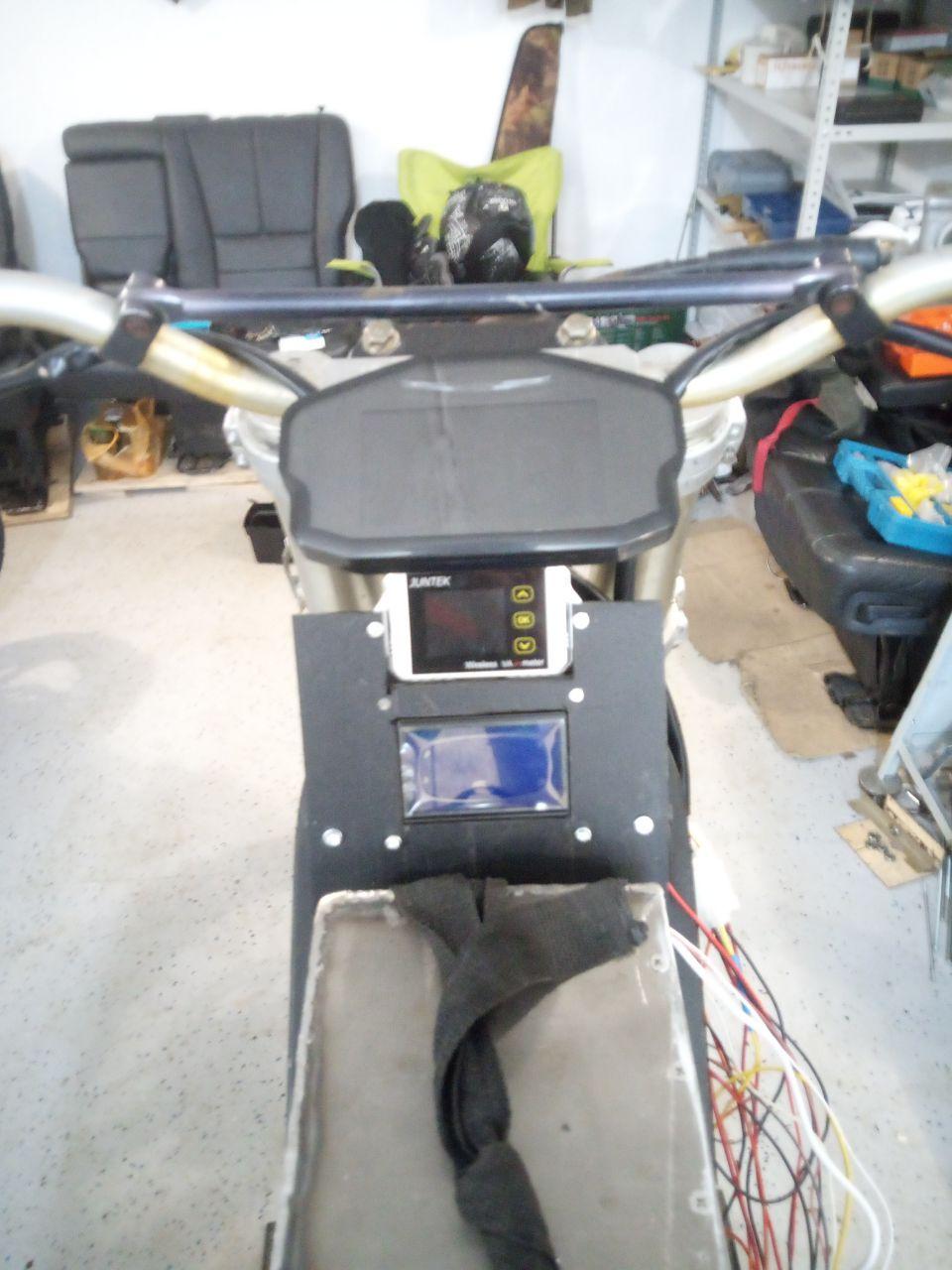

Свершилось, первый выезд)
З.Ы. Экран BMS вверх ногами, понял только когда включил :D

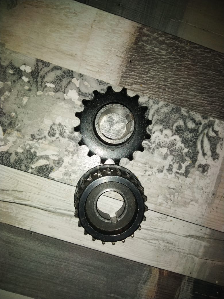

[user]Chiv[/user], под видео есть, 8:1 ( ну или 7.96:1 :D звёзды 9-19, 13-49), по максималке хз, не подумал, надо было на телефоне прогу врубить. И ещё не смотрел что к чему, но в описании движка шли характеристики с ослаблением потока и без (6к и 4.5к оборотов соответственно), надо разобраться, можно ли на этом контроллере врубить. И можно ли переключатель вынести физический, а не только при подключении к компу).

[user]drossel[/user], где шкивы брали? И под какой ремень?
drossel
[user]Aiiar[/user], у меня мотор изначально под ремень шкив в комплекте, а второй и ремень тут  брал https://mechprivod.com/market/shkivy_zubchatye/shkiv_htd_3m_5m_8m_14m/
единственный минус что они стальные то есть тяжелые.

[user]drossel[/user], У движка со шкивом вал другой, не шлицевой?
[user]Chiv[/user], Изначально думал с родного движка донора выкинуть всё лишнее и срастить с электродвигателем. Но по прикидкам больно громоздко получается, габариты в ширину почти вдвое вырастают. Ну и сама операция сращения- тот ещё гемор. Кпп конечно хочется, но готовых решений как таковых нет, хотя бы сцепление бы присобачить- и то было бы круто. В принципе зимой делать будет особо нечего- планирую залить обмотки теплопроводным компаундом, заодно можно будет и попробовать таки прикрутить кпп от kx125 или поискать какой-то совсем уж хлам, например питовскую коробку.
drossel
нет, там конус под шпонку

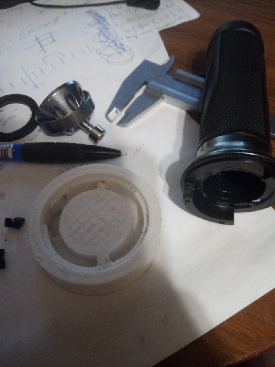

Десятый раз переделываю натяжитель цепи, вроде наконец нормально получилось и тут задеваю плечом ручку газа и она рассыпается  /:-) (ранее заваливал мот на правую сторону в гараже, видать уже тогда надтреснула). Надеялся сегодня устроить тестовый заезд, но теперь нужно что-то делать с ручкой. Заказал обычную, с тросиком, а сам пока придумываю из осколков этой конструкцию, дабы тросиком её дёргать. Сдул пыль с 3д принтера, год наверно не запускал уже)
Вообще механизм больно хрупкий, если не сейчас, то при первом же падении или ударе он бы развалился. Для эндуро точно не годится)
jim229697
Я ручку газа сделал так. По причине того, что до выезда еще далеко, а лепесток уже отлетел)
drossel
Aiiar
[user]drossel[/user], о, спасибо, то что надо. Правда пока доедет- сезон закрывать пора будет :D так что из своих обломков всё же что-то изобразить придётся.
[user]jim229697[/user], да, что-то подобное я себе и представлял  /:-)
