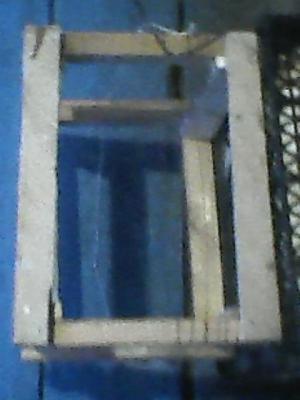

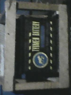

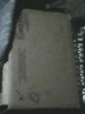

Прадед.
Сам ящик,по низу намотано прям по дереву 6 витков нихрома 0,4.с отводом от середины т.е. получилось 2 параллельных ветки.На них подаётся 12 вольт от ТСА 270.Нагрев не более 70 градусов,так что дереву ничего не угрожает.
Не знаю как развернуть.Фото с мобильника с камерой в 2 мгп
Добавлено 01 Нояб. 2019 в 18:02
В этот ящик,точнее каркас вставлен в другой картонный.Температуру регулирую приоткрыв тряпку сверху ориентируясь по китайскому цифровому градуснику.

Переключил вообще на 6 в,комфортная лосю температура,17,7 градуса. Транс с алюминиевыми обмотками,отвод сделать довольно сложно.Надо транс либо с инкубатора снимать там медь в шелке,либо запитать от одного из ЗУ..
