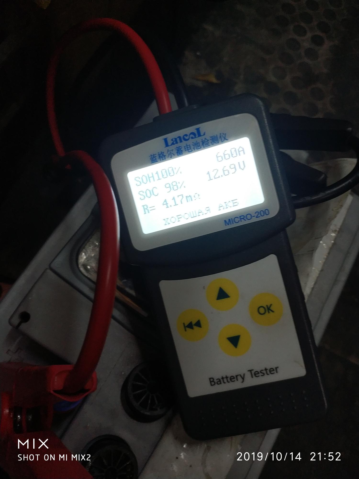

Цитата: krufel от 14 Окт. 2019 в 13:49Но потом снова на заряд 14,8/с 6,0 до 0,05 16,3/1,2 на сутки. Вчера вечером ток упал до 0,9а, но утром
опять поднялся до 1,1а. Что посоветуете - еще разряд и снова гонять или бросить - хватит ему уже?
Догонял наконец то свои агм-ы (60-680 и 70-760 тоже 17гв был замерзшим прошлой зимой) - еще дал каждому по паре суток дозаряда 1,2-16,5 и 1,4-16,5.
В результате токи встали как вкопанные и больше не опускались - 0,9-16,5 и 1,4-16,0, решил на этом остановиться.
Но чтобы понять, что все таки получилось и узнать полную картину, отважился на разряд до 10,5В. Не кидайте помидорами - не планирую их дальнейшее использование - чистый эксперимент, как и с двумя ЕФБ в теме у Паяки). Кстати на той одной ЕФБшке сейчас езжу сам.
Вот результаты -
60-ка выдала на гора почти 63Ач
70-ка  - 75Ач (при том, что не добралась и до 16,1В)
Понимаю, что можно выжать из них еще больше, тк новый агм по сравнению с этикеткой имеет запас емкости 10-15% - 60-ка - 66-70Ач и 70-ка - 77-80Ач, но честно говоря больше их тиранить не хочу. Понимание того, что метод действует и для АГМок с напряжениями 16-16,5в, пришло и это радует.

Нашел фотки ланкола после первого цикла
60-ка 660А
70-ка 760А
При том, что у новых 4,0 мОм и 3,5 мОм соответственно.
KUGOO G-BUSTER 2*1.2kWt
60-ка 660А
70-ка 760А
Шикарно!
Поздравляю!
