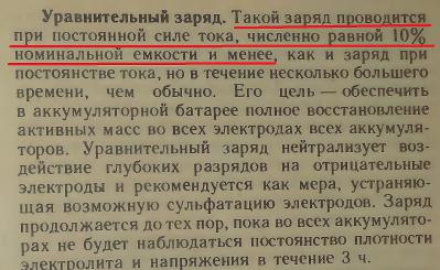

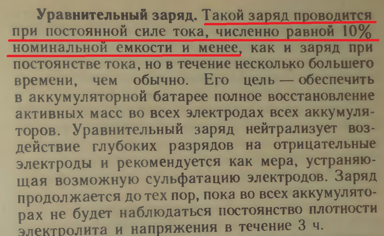

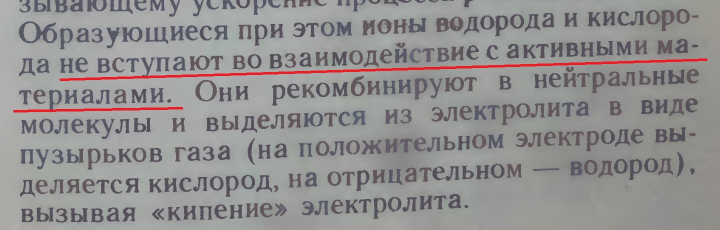

Cyberpapa
Цитата: Alex_Soroka от 25 Апр. 2020 в 20:57
:facepalm: а согласно данным книги Дасояна, увеличение напряжения конца заряда с 14.22в до 14.40вольт приводит к увеличению газовыделения в 100 раз!
Не могу понять что доказывает скорость газовыделения, если на 59 странице книги "Стартерные АКБ" Дасоян говорит:
Дасоян врет ? так Дасоян более 30 лет АКБ занимался, доктор наук, похоже это Бранимир просто книги не читает вообще...  B-)

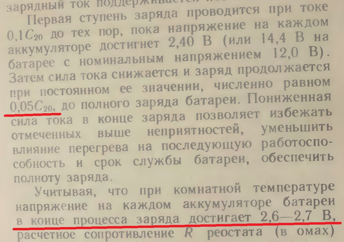

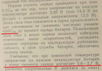

Что бы разобраться кто читает книги Дасояна а кто придумывает свои теории работы свинцового аккумулятора - приведу пару цитат из "Стартерные АКБ" Дасояна :
Стр. 122
Стр 125.
Заметьте, задается только ток без ограничения напряжения. Т.е. - батарея сама определят сколько ей требуется.

Цитата: Cyberpapa от 26 Апр. 2020 в 12:32Не могу понять что доказывает скорость газовыделения, если на 59 странице книги "Стартерные АКБ" Дасоян говорит:
Я так же не могу понять что говорит приведенный вами скрин по поводу скорости выделения газов в зависимости от напряжения.
