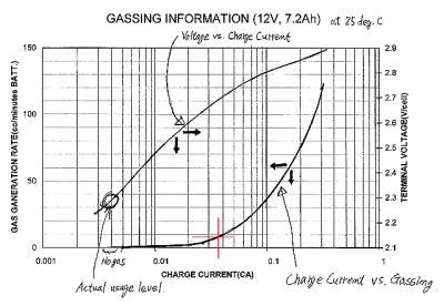

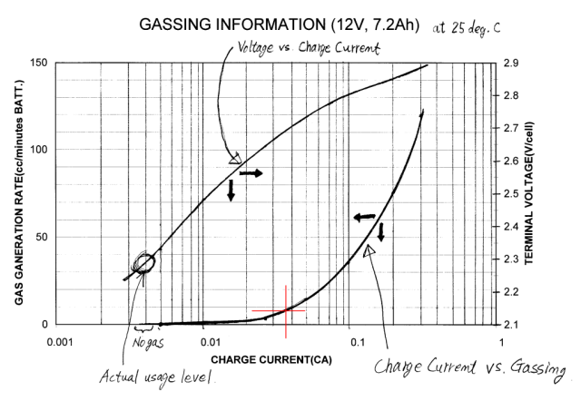

Поискал в своих закладках инормацию по поводу объёма выделяемых газов с акб, нашёл только закладку на статью с графиком по заряду акб agm Panasonic LC-127R2P 12 В / 7,2 Ач.
Если судить по нему то, увеличение объёма в 100 раз возможно лишь от точки начала газовыделения которое начинается при напряжении выше 2,1в до напряжения 2,65в при постоянном токе 0,1С. На сколько можно верить данному графику не знаю, но тот кто писал статью ссылается на представителя завода изготавливающих акб Panasonic.
Пояснения:
Маленькие черные стрелки на графике показывают, какой оси соответствует отдельная кривая. Ось X указана в единицах «CA». CA описывает зарядный ток как часть емкости A-часа батареи (емкость A-hr рассматривается как значение тока). Используя, например, батарею емкостью 7,2 А / ч, 0,1 Са = 0,1 · 7,2 А = 0,72 А зарядный ток.
Кривая показывает общий объём выделяемых газов.
Vova_n
[user]bravias[/user], Не надо забывать в акб зависимость не линейна до той поры пока акб полностью не зарядится, ведь часть тока тратится на заряд.
А agm часть тока ещё тратится на кислородный цикл и нагрев.
По наливным к сожалению ничего не нашёл где бы наглядно были видны зависимости по ходу заряда.
