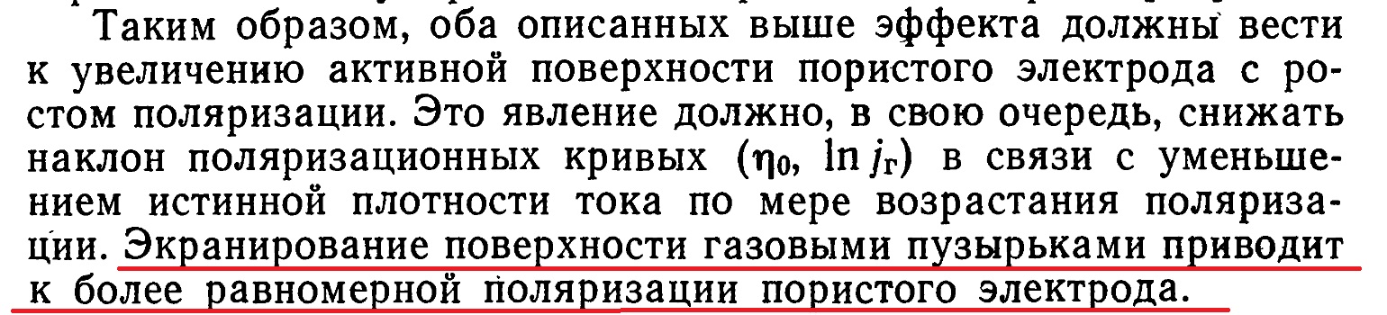

Cyberpapa
Цитата: corundum от 26 Апр. 2020 в 19:37Мы же речь ведем о кальциевых АкБ,
Не соглашусь, мы речь ведем о АКБ различных конструкций, в том числе с кальцием. Есс-но напряжения различны.
Я, например, при перемешивании электролита вообще не заморачиваюсь с напряжением, даю определенный ток, батарея сама определяет необходимое напряжение, по которому можно принять решение о дальней судьбе батареи.
Выделяемые при этом пузырьки нам помогают, т.к. распределяют токи по площади пластины. Т.е. - в заряженной области пластины начинается выделение газов, в следствии чего увеличивается сопротивление электролита, увеличивается сопротивление контакта электролит-пластина и ток заряда в заряженной зоне падает, а в незаряженной, относительно току в заряженной зоне пластины, возрастает.
Это тоже цитата Дасояна:
