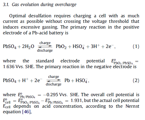

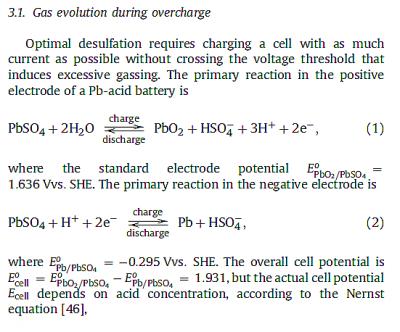

1. Смысл заряда батареи, (неважно пока в каком состоянии банки) - передать электрический заряд электродам. Очень условно.
Чем больший ток проходит через батарею, тем больше заряда мы передаем ей в единицу времени. Надеюсь это понятно?
2. До определенного потенциала положительного и отрицательного электрода у нас нет активного газовыделения. Если рассматривать образно, это как перенаправить струю воды которая наполняла ведро мимо. Очень образно.
Потенциал электродов  для начала газовыделения, из той же статьи, упомянутой во вчерашней дискуссии
3. Как только напряжение на банке превышает его, у нас начинается газовыделение. Чем выше напряжение - тем интенсивней. Единственный способ остановить это - снизить напряжение, но при этом у нас снизится ток. Либо снизить ток. После 14,4В на АКБ у нас достаточное газовыделение. Если мы не будем снижать ток, напряжение будет быстро расти.
4. Теперь вернемся к п.1. Чтобы зарядить любую банку - нормальную или отстающую - нам надо передать ей электрический заряд. Пропустить через нее ток.
Объясните мне зачем нам доводить напряжение на АКБ до такого момента, чтобы значительно снижать ток? Тут один ваш коллега уже который день бегает с разбалансом как, простите за откровенное высказывание -  дурак с подшитыми валенками. Так зачем нам снижать ток практически до таких величин, когда у нас те же отстающие банки уже не будут фактически заряжаться? При этом снизится газовыделение в уже заряженных банках - но оно никуда не исчезнет.
Все будет происходить медленно, растянуто во времени -  и газовыделение и дозаряд отстающих банок. По сути вам нужно будет сообщить в АКБ столько энергии сколько потребуется.
Все эти потуги напоминают товарищей любящих медленно оттягивать себе яйца, авось не оторвутся.
Все способы заряда АКБ были разработаны с учетом оптимального времени заряда и полноты заряда. Свинцовая химия такова что для полного заряда АКБ вам надо вернуть в АКБ на 5-10% больше энергии чем он отдал при полном разряде. Потому что есть побочные реакции.
Смысл превышения напряжения на финальной стадии заряда до 16В один - перемешать электролит в наливных АКБ.
Вспомню еще одного форумчанина - Яков. Он делал на свои батареи балансиры, которые позволяли отключать заряд на полностью зарядившихся банках. Но тем не менее проблемы с банками у него обнаруживались, в виду того что в АКБ возникают деффекты.
