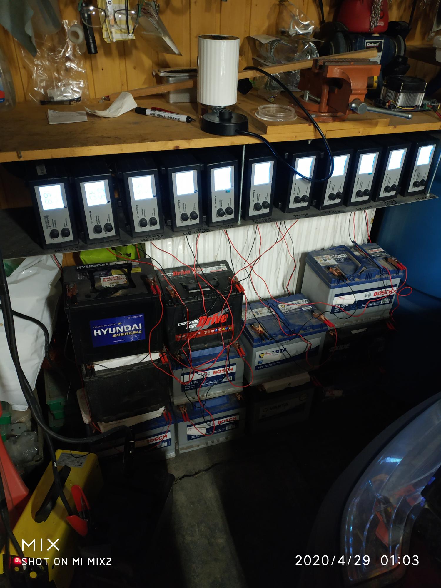

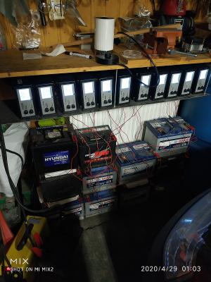

krufel
Юрий, не парьтесь по оскорблениям про чатик. И идеолог, и я не в чате. Там практики на пару-тройку АКБ, но у них тоже неплохо получается. Метод работает. И даже очень. Не стал бы я набирать кучу вымпелов домой (тройка ещё в авто лежит), как Бранимир кучу Бл-ок в свое время.
Критикам, застрявшим в каменном веке малой сурьмы, неплохо бы обновить знания. Или заглянуть в современное производство АКБ. Ну, или если лень, интервью гл.технолога Курска про заряд ефб-акб посмотреть, где в самом конце он после того, как айаайай низя больше 14,4в в гараже заряжать, таки говорит, что на старт-стопном авто штатная зарядка выдает 16-18  вольт.
Правильный у вас в подписи тезис - Шакалы воют - караван идёт)
А они Бранимирятся, и с успехом!
И моя под капотом отбранимиренная уже месяцок после года отработала и это после утиля) И ведь "кипела" на 17 вольтах аж 0,7 Амперами!

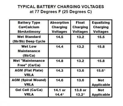

[user]Cyberpapa[/user], В моих ответах есть конкретные ответы на поставленные вами вопросы перечитывайте диалог и узрите их.
То, что у вас есть своя точка зрения замечательно, вы имеете полное право её доказать, в том числе и на опытах.
Только не забудьте о цифрах из научной литературе о том на сколько надо заполнять стекломат в %, аргументированно докажите, что вы его не перелили, постарайтесь аргументированно указать процесс и силы которые по вашему [b-b]при доливе вымывают кислоту[/b-b] вниз.
Для размышления несколько вопросов на которые отвечать не обязательно.
а) вы хоть раз видели, что бы на новом качественном акб от зарекомендовавших себя производителей при соблюдении правил эксплуатации и заряда электролит выступал наружу в виде жидкости (зеркала).
б) Если по вашему кислота вот так запросто может уйти вниз при доливе почему agm батареии не имеют аналогичного по степени расслоения и не требуют при заряде перемешивания слоёв электролита согласно правилам эксплуатации, тех документации и выдержек научно исследовательских статей.
б) к чему стремились инженера разрабатывая стекломат, какие особенности имеет его структура для выполнения задачи удерживать электролит в связанном состоянии.
Я уже упоминал есть исключения из правил они указаны тут https://electrotransport.ru/index.php?topic=60312.msg1852485#msg1852485
