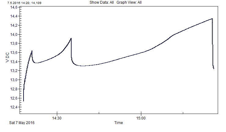

Это с какого перепугу электролиз перестал влиять на рост потенциала заряженных банок? Электролиз - это процесс газовыделения. Вы хоть раз замечали вообще как ведет себя АКБ ближе к концу заряда при заряде постоянным током? Скорость роста напряжения резко повышается!
И если и дальше удерживать ток, то напряжение будет стремительно расти а вместе с ним и газовыделение.
Вы написали сейчас полнейшую чушь! Если бы при электролизе у нас при полном заряде банок останавливался рост напряжения - то мы не могли бы поднять его выше определенного предела.
Вот вам лог моего ЗУ Бош.
Что на ней видно? Вам видно как быстро нарастает напряжение на банке с интенсивностью элетролиза?
Уже зарядившиеся банки - это считай нормальные банки, без каких либо дефектов! Тоже произойдет и полностью исправным АКБ - напряжение взлетит.
