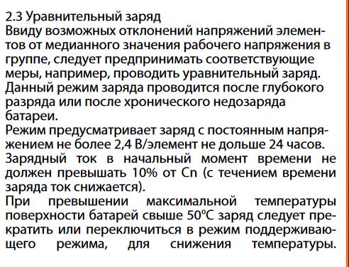

Я уже упоминал есть исключения из правил они указаны тут https://electrotransport.ru/index.php?topic=60312.msg1852485#msg1852485
[user]Vova_n[/user], это не исключение из правил, это обычный [b-b]уравнительный заряд[/b-b]. О чем собственно и талдычат в данной теме. Мне неоднократно попадались исследования на циклируемость AGM батарей, в которых через определенное кол-во циклов проводили уравнительный заряд, что резко увеличивало емкость и увеличивало общее кол-во циклов.
Похоже не все понимают чем занимаются в данной теме, повторю еще разок:
В данной теме "Восстановление АКБ малыми токами по версии Branimir" не занимаются зарядом нормальных батарей, в данной теме пытаются лечить потрепанные батареи, для которых порой применяют различные приемы, неприемлемые для заряда хороших батареи.

Цитата: Cyberpapa от 30 Апр. 2020 в 10:01это обычный уравнительный заряд
Для agm акб не имеющих дефектов он ненужен, перемешивать там нечего.
Ёмкость банок и так выравнивается при заряде 14,4-14,7в при +23-25.
По данному поводу я уже начал проведение опытов, следите если интересно. А те акб которые поимели дисбаланс выше 25% во время хранения или эксплуатации, с большой долей вероятности не станут здоровыми уже что бы вы с ними не делали. Это в лучшем случае "наркоманы" на допинге 16в+ для компенсации появившийся дефектов и утечек.
Цитата: Cyberpapa от 30 Апр. 2020 в 10:01Похоже не все понимают чем занимаются в данной теме
Не просто понимаем, а ещё и видим что на самом деле происходит. Вот тут всё доходчиво изложено https://electrotransport.ru/index.php?msg=1853434 в чём именно суть претензии к методике. Уже всё рас жевали раз на 5ть, но время идёт, а ничего не меняется. По большому счёту мне на с рать, сколько получит пагубных последствий орда пользователей прочитавших методичку, но всё же я не настолько без у частная тварь, что бы в очередной раз пройти мимо.
Да кстати в инструкции к agm батареи по ссылке есть о уравнительном заряде сноска
