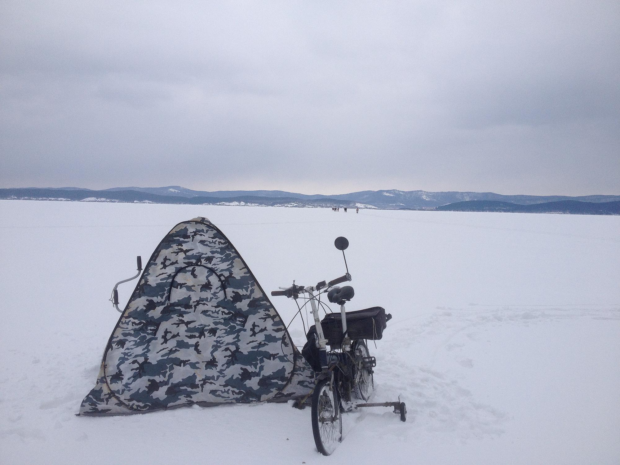

Сегодня первый раз пробился на тот берег озера 5км:
Снег 25-30см, но народ протоптал тропу вот по ней, а иначе никак :)
DED
А если в обратную дорогу тропку снегом занесет? Ведь это даже не фэтбайк с широкой резиной.
