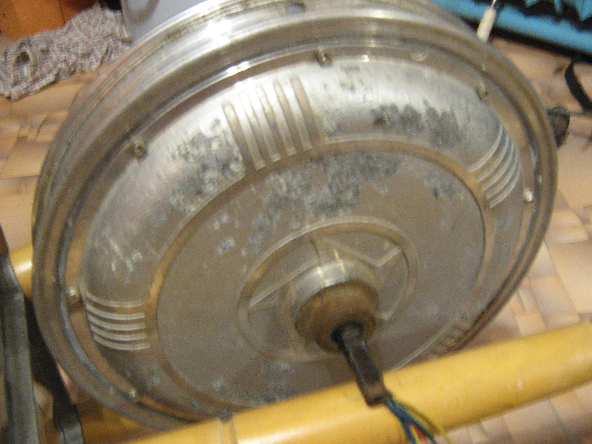

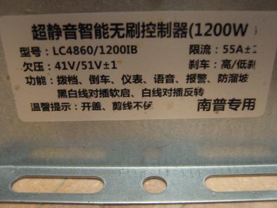

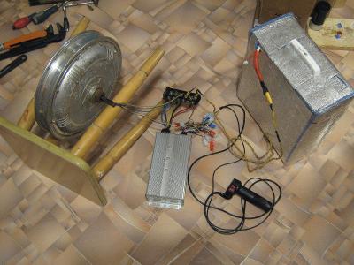

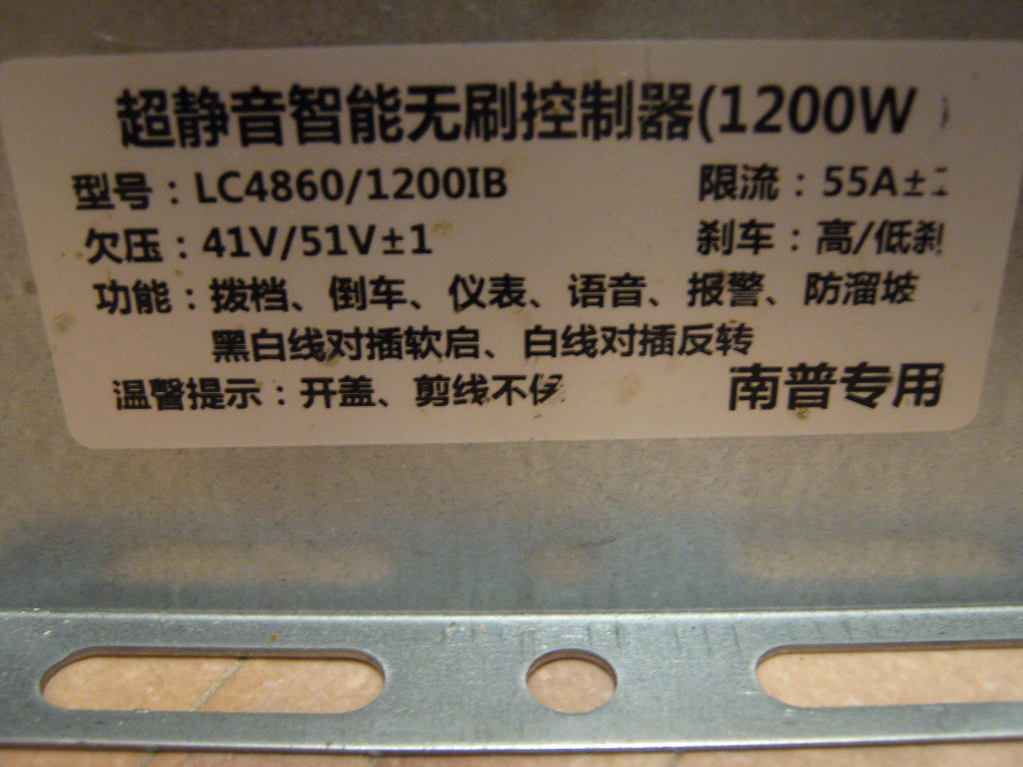

Недавно попало в руки мотор колесо. При попытке понять от чего оно вышел на скутер Eltreco Sunny L https://www.zr.ru/content/articles/335228-na_elektrotage_velogibridy_i_elektroskutery/#
После этого попробовал подключить к имеющемуся контроллеру и батарее от снегохода.
В результате обнаружил что с учетом диаметра покрышки скутера и частоты вращения мое колесо имеет максимальную скорость на холостом ходу около 20км/ч. Хотя вышеназванный скутер вдвое быстрее.
Далее подметил что моторколесо стартует не из любого положения - временами его нужно немного сдвинуть чтобы произошел старт.
И самое неприятное - после работы пару минут на максимуме без нагрузки корпус нагревается почти до 50 градусов(спустя несколько минут после остановки).
Думаю дело в контроллере. В связи с чем вопрос - какой нужен для этого моторколеса?
Цитата: alexeypz от 13 Март 2021 в 21:57
Недавно попало в руки мотор колесо. При попытке ...
Это не по теме, но... могут коротить обмотки, может быть фаза оборвана, могут быть неправильно провода подключены к мотору - не обязательно по цветам надо.
AlexS4
еще возможно 1-2 холла сдохло или фазы холлов перепутаны.
если контроллер умеет в безхолловом режиме то я бы попробовал в нем.
кз в обмотках конечно непросто без приборов найти...  можно попробовать закрутить его другим моторчиком и сравнить эдс между фазами на стабильных оборотах.
alexeypz
#340
Цитата: edw123 от 13 Март 2021 в 22:33могут быть неправильно провода подключены к мотору - не обязательно по цветам надо.
Именно так и было. Спасибо!
Цитата: Belogrost от 14 Март 2021 в 01:58Ржавчина на нем.. разбирайте смотрите что там всередке. МОжет оно было залито и КЗ по фазе..
Прежде чем написать на форум колесо разобрал. Внутри чистое, как новое. Обмотки не потемневшие. Единственное что заметил - в 4х местах на обмотках снаружи лак чуть поцарапан. Эти места заново покрыл лаком в два слоя. Смазка в подшипниках была чистая, но мало. На всякий случай добавил.
Цитата: AlexS4 от 14 Март 2021 в 02:30еще возможно 1-2 холла сдохло или фазы холлов перепутаны.
Холлы проверял после разбора колеса. Подал 5В на красный и черный провода в разъеме для холлов и мерил напряжение на каждом из холлов прислоняя к ним магнит сначала одной стороной потом другой. В итоге на каждом холле получил 0В и 5В в зависимости от того какой стороной магнит прикладывал.
Цитата: AlexS4 от 14 Март 2021 в 02:30если контроллер умеет в безхолловом режиме то я бы попробовал в нем.
Как это проверить? Отключил разъем с датчиками холла от контроллера - мотор на ручку газа перестал реагировать, стоит.
Какой примерно должен быть ток холостого хода на этом моторе? С учетом что у скутера заявлена мощность 800Вт при 48В(если не врут).
AlexS4
надо обязательно дернуть питание контроллера после отключения холлов,
еще можно попробовать на землю все входы холловых фаз но обычно просто отключить.
бывают отдельные входы режимов/калибровки, не осталось входов неясного назначения? взять резистор на 100ом и через него на землю попробовать позамыкать. (резистор - чтоб не испортить если окажется выходом).
здесь ветка про контроллеры есть, там вроде тусуются люди которые их десятками перетрогали)).
по току хх всего мотора  не всегда получится надежно понять есть ли кз. наиболее простой способ без измерения добротности это симметрия эдс.
