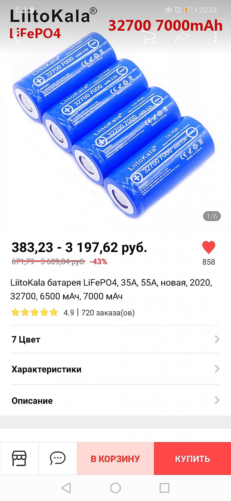

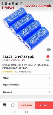

Прошу прощения за пост, но вопрос появился
Имеет ли смысл собирать бюджетную батарею из этих элементов? Конфигурация предполагается  25s1p
Или может собрать из ноутбучных? Контроллер на 84 вольт 50 А
Что требуется для этого и какие варианты можно подобрать...
p.s если есть положительный опыт с этими элементами, то, кому не сложно, прикрепите ссылочку

и чо это будет 6А*ч  :laugh:

Ну... Изначально это не под эти акб было, ну ладно. пусть 2(3)p. А что дальше-то?

хотя бы 3s
тогда можно катать
я с 4s начинал а ток стоял изначально 270А

Вы меня не поняли... Однако за совет благодарю. Я про то, что как сделать эта батарею бюджетно? 18650 или лифер 32700? Если лифер, то какие ячейки? Литокалу можно брать?

я покупал вот такие https://racompany.com.ua/p1074588743-akkumulyator-lifepo4-6000mah.html думаю что от литокалы далеко не ушли в перёд
пока доволен
однозначно лифер!
если вес не в приоритете
хотя если б/у ноутбучные то вес наверное будет одинаков

Насчет цены. Конечно, лифер хоть и выгодней (т.к служит дольше и т.д), но, алиэкспресс заманил литокалой hg2... Да, понятно, что эти аккумуляторы никак не дадут 20А постоянной разрядки, но... Аккумулятор выходит дешевле на 8-10 т.р... Что делать? Мой контроллер рассчитан на максимум (пиковое) 50А, пусть постоянной будет 70% = 35А. Тогда получается, что если сделать 3 параллели нагрузка получится 11А на акб при ручке газа в пол. Плохо? Или действительно лучше купить лифер и спать спокойно, зная что батарея не бахнет ночью.
