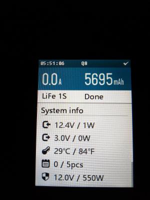

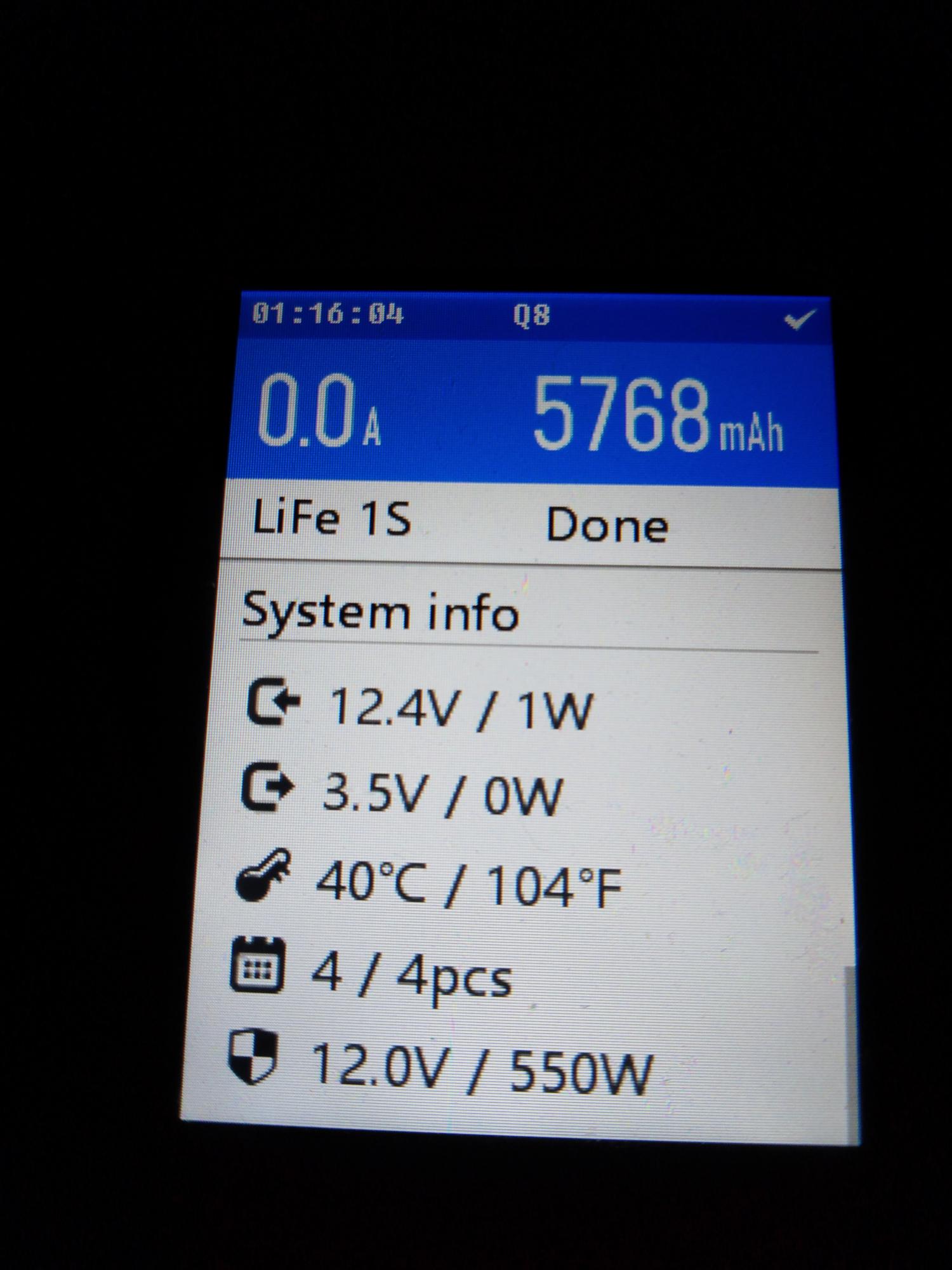

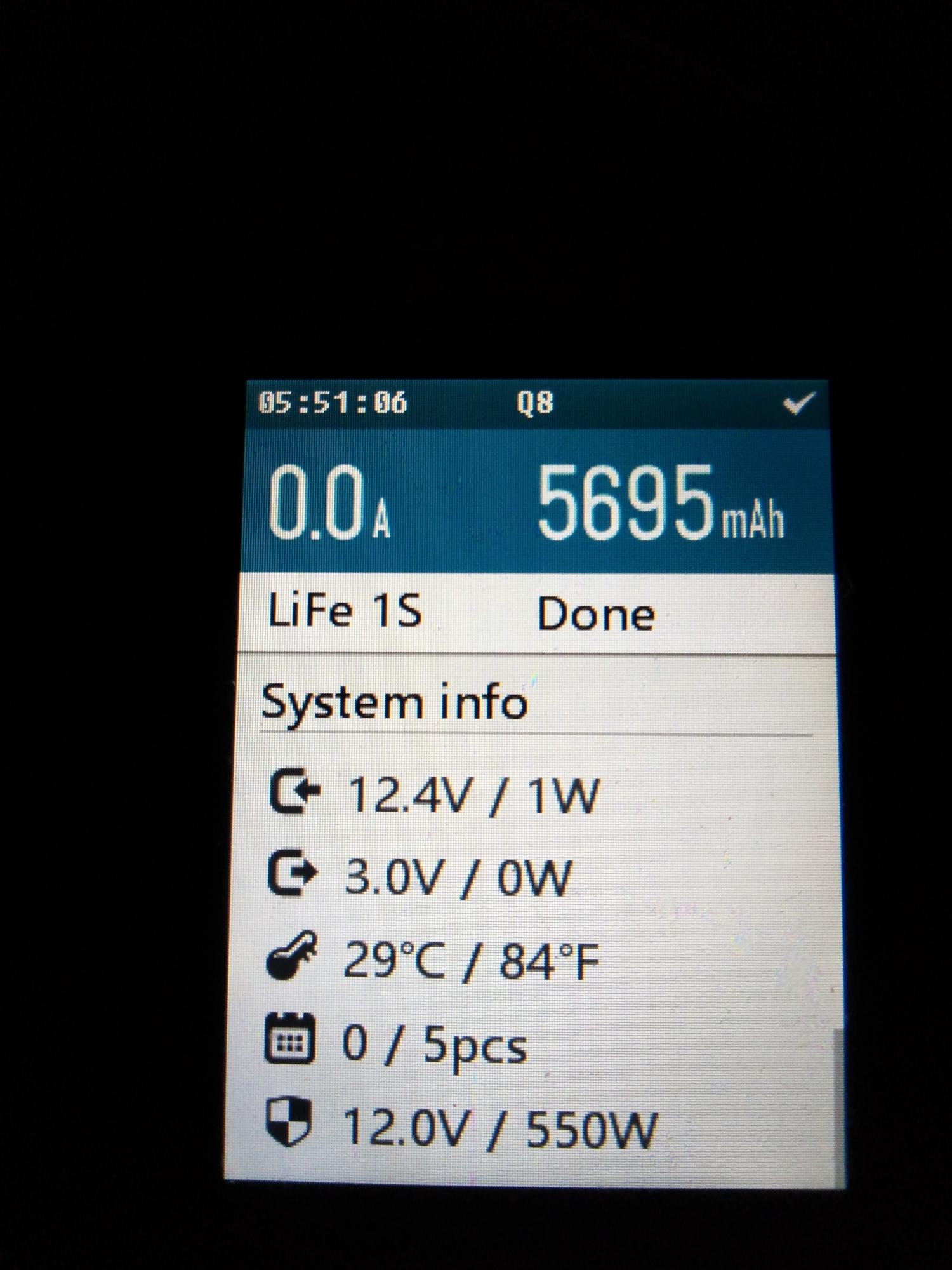

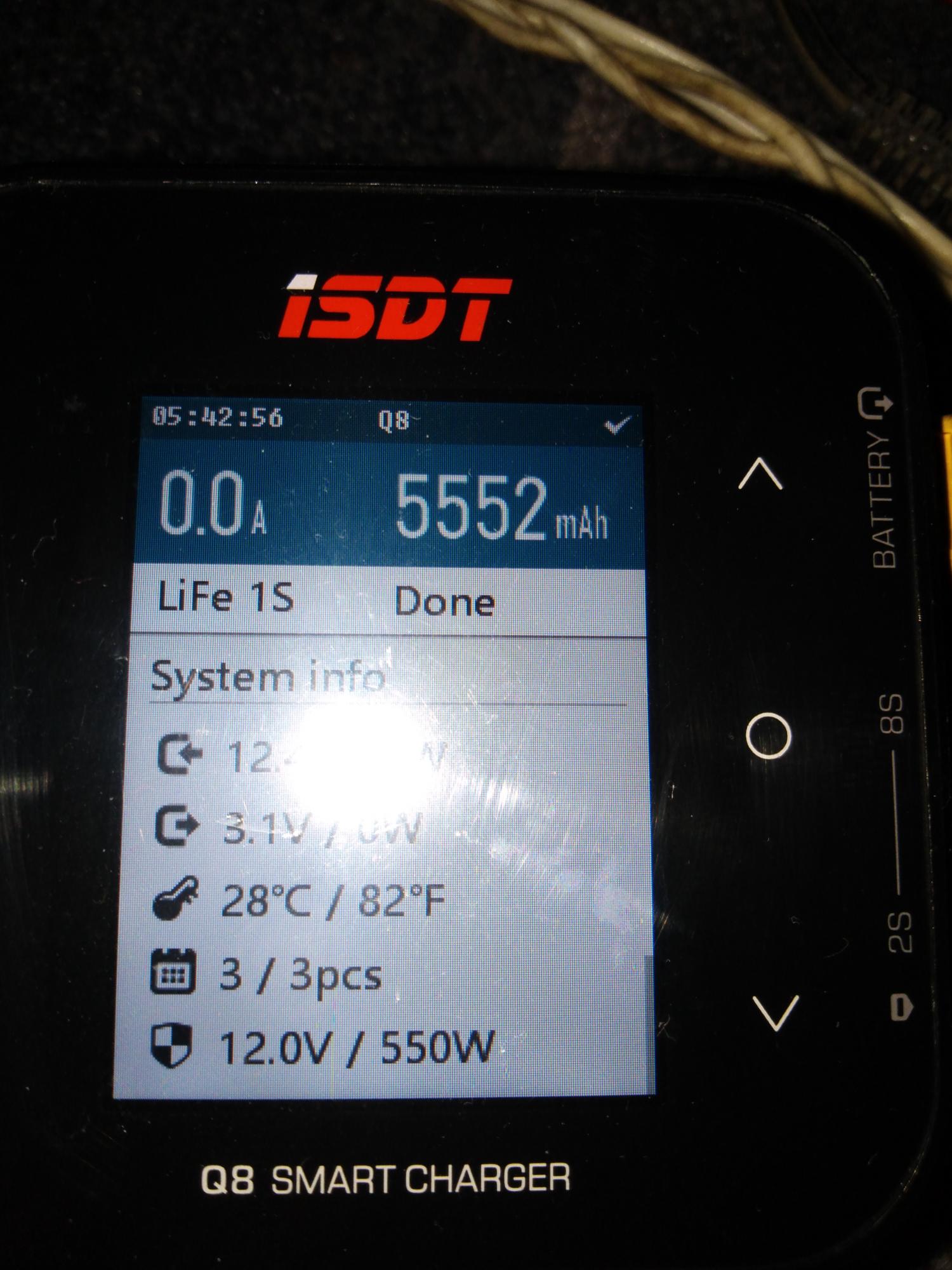

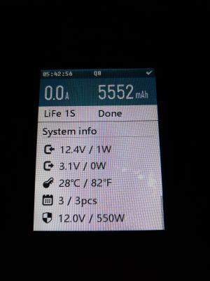

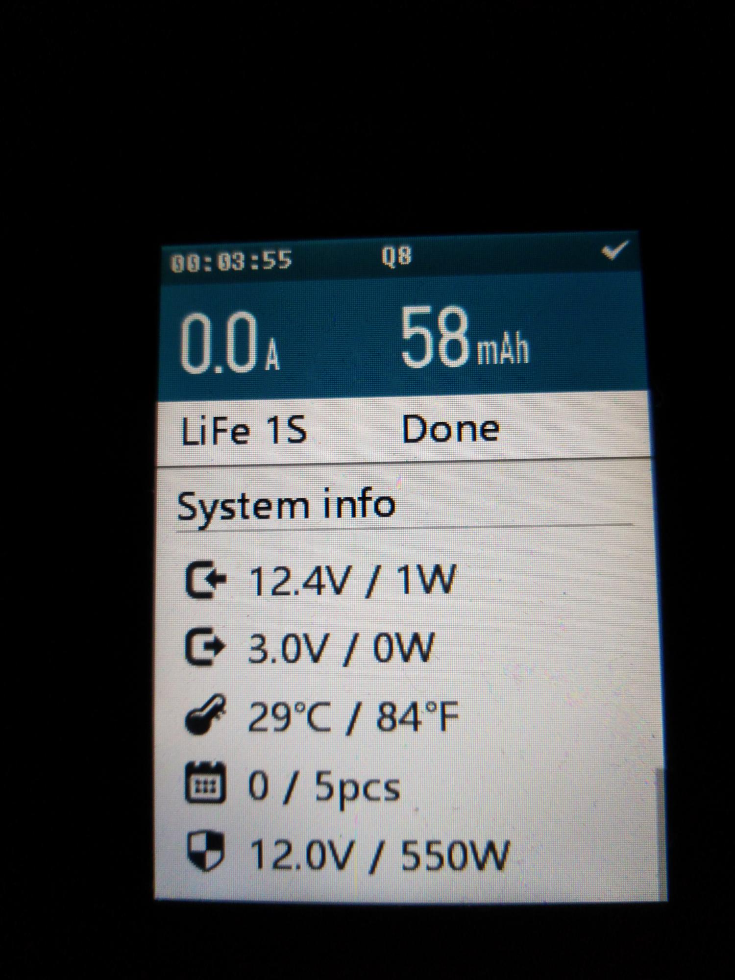

немного скринов тестирования этих элементов ,
заряжал разными токами , 1А , 2,5А и 5А , влетает практически одинаковая ёмкость 5,6 - 5,8 Ач
разряжает почему то 1А , хотя максимум доступно 1,5А , но на всё время разряда плавает 1,2 - 1А.
ёмкость разряда так же в районе 5,55 - 5,75 Ач
не говорите что мне делать и я не скажу куда вам идти ... )
SergeyS-S
из вышеизложенного получается ячейка имеет ёмкость в пределах 5,650 Ач , ( заряд до 3,65 , разряд до 2,80 вольт , ниже тестер не даёт )
что в принципе вполне приемлемо за такую цену , да и ток нагрузки то же достойный   :exactly:
