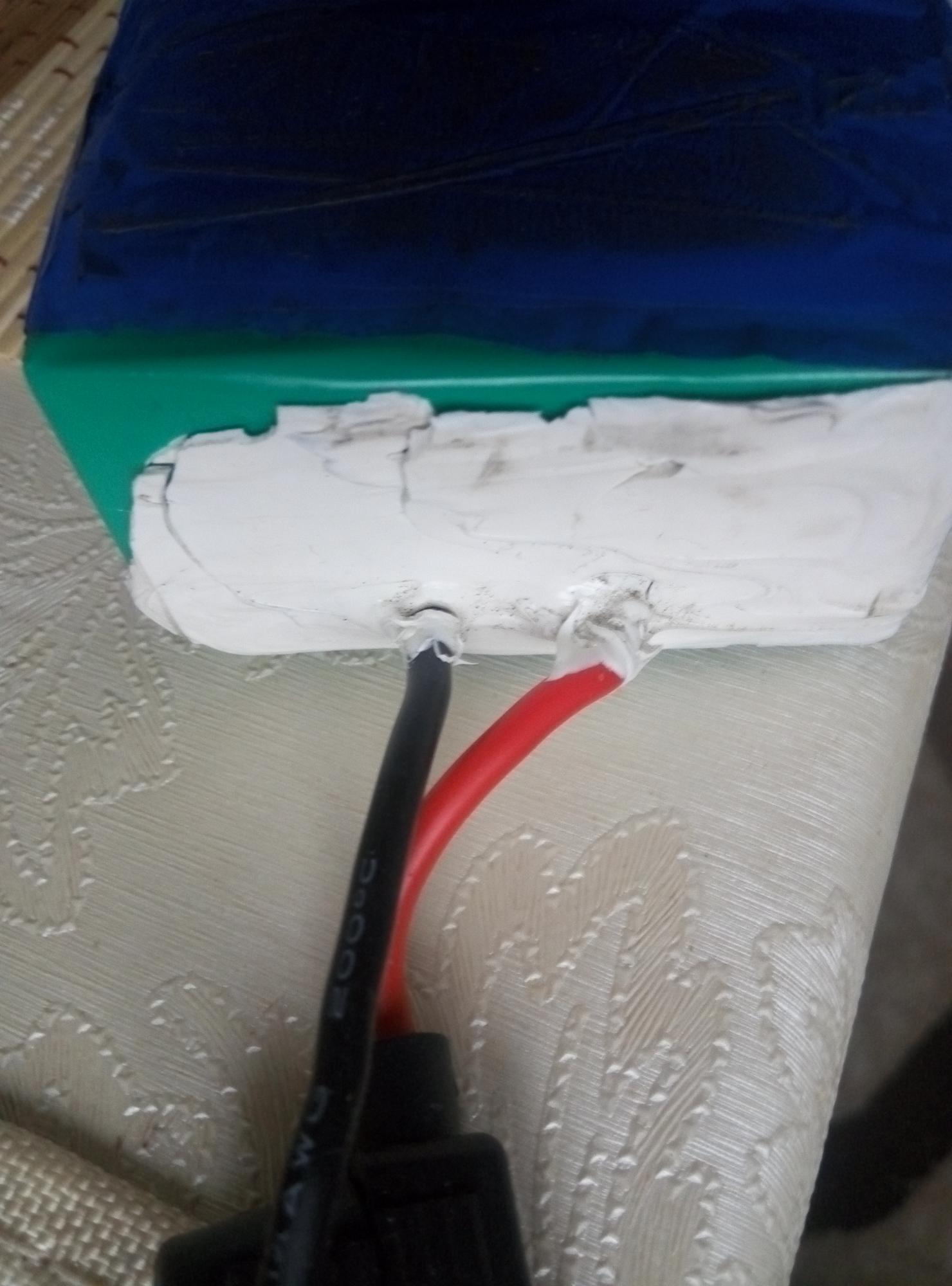

АКБ не вздута, но с заднего конца (противоположного выходу проводов) повреждена пластиковая оболочка и внутри, отогнув её, виден как пакет, набитый массой, серого цвета с беловатыми крапинками, это и есть пластины? разве они не в металлизированной оболочке должны быть?
И есть небольшая дыра в белом герметике в точке выхода провода из АКБ.

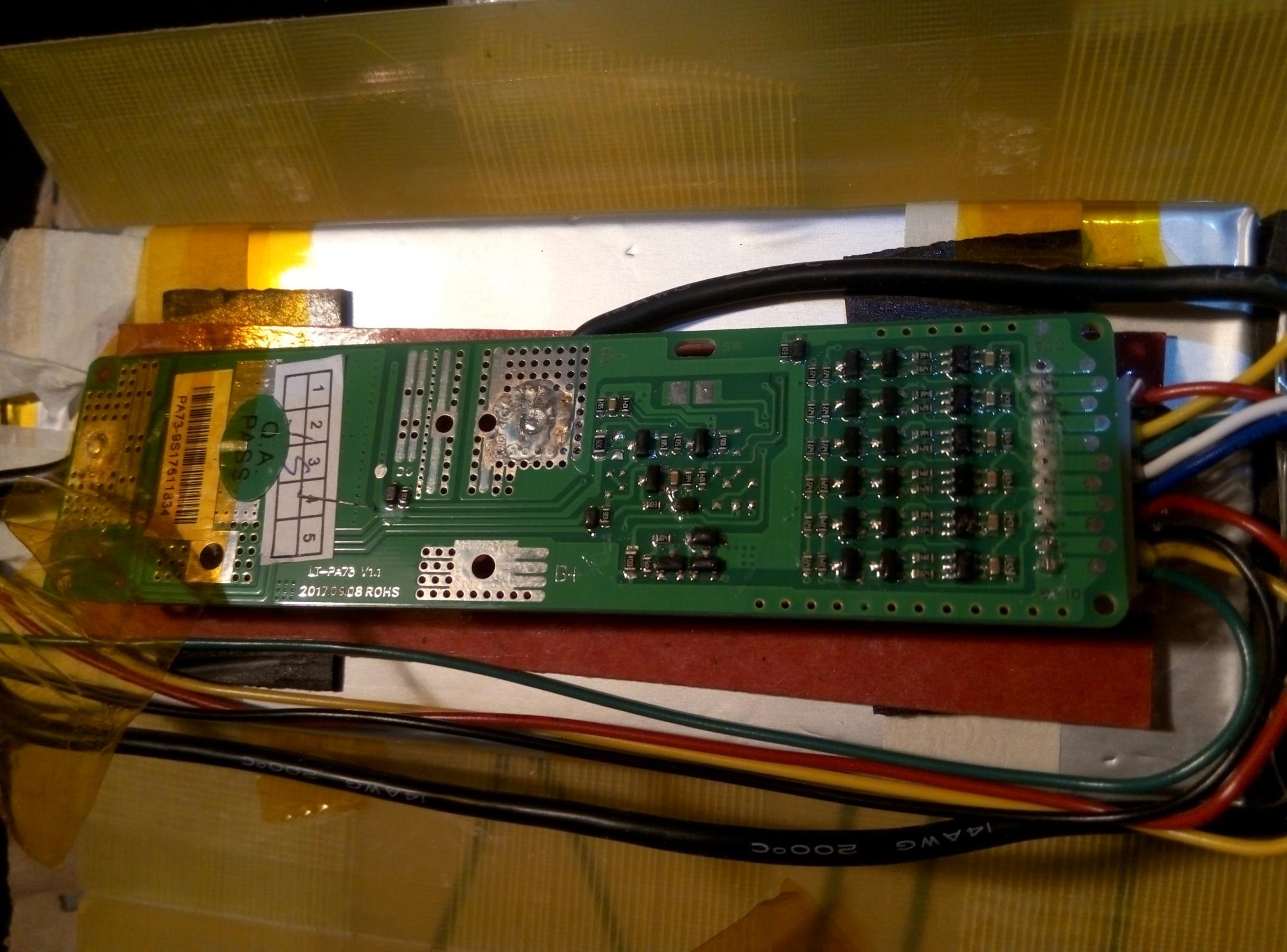

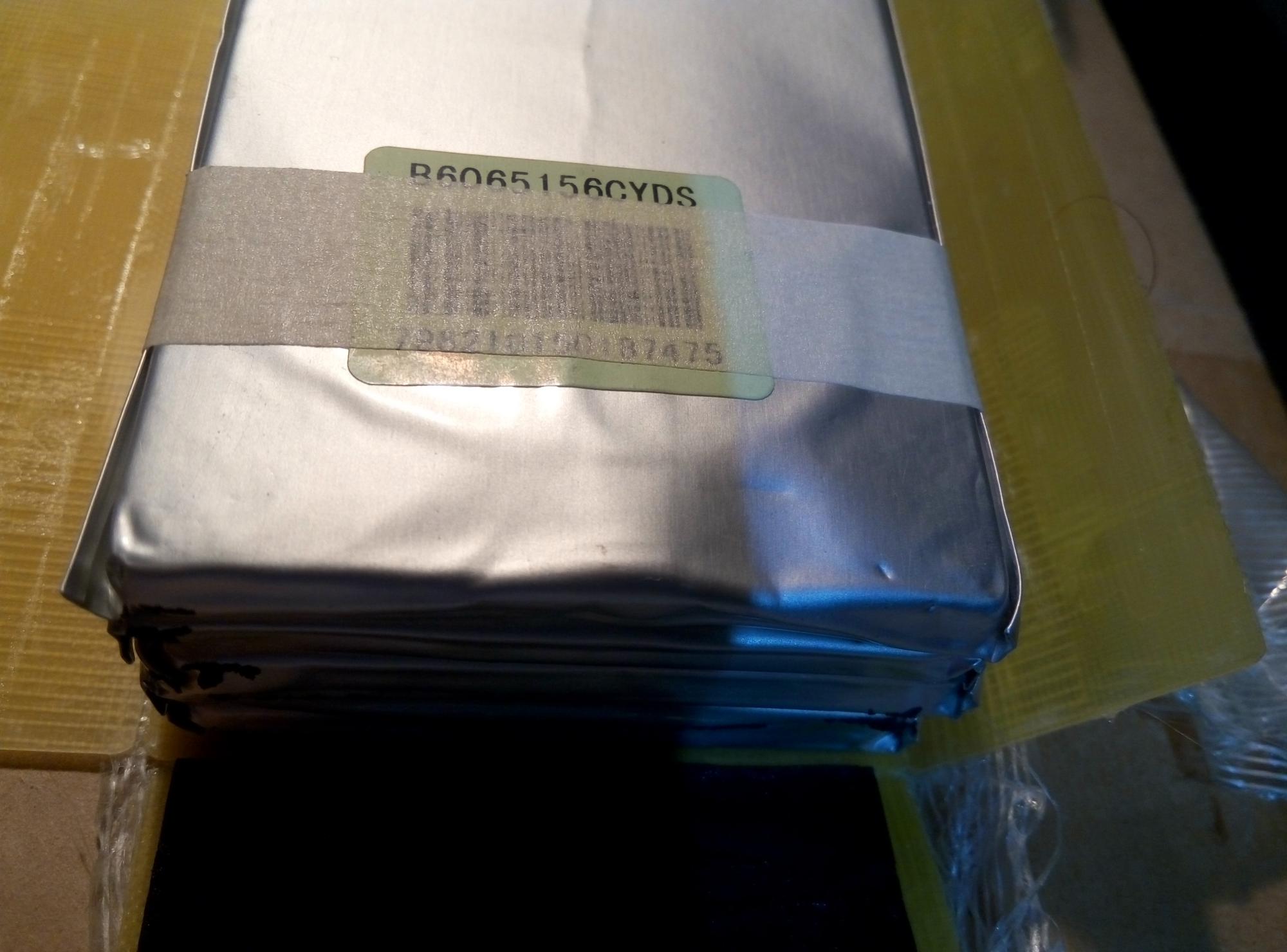

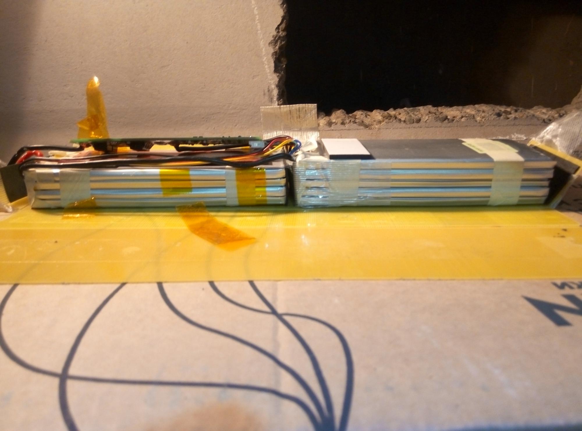

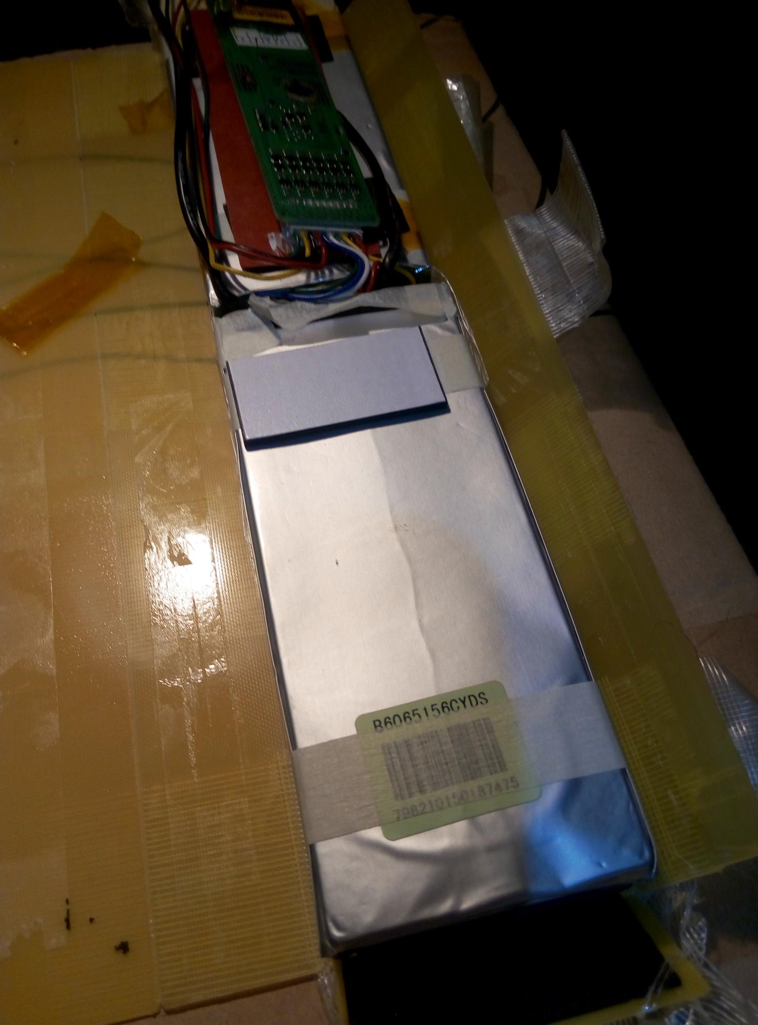

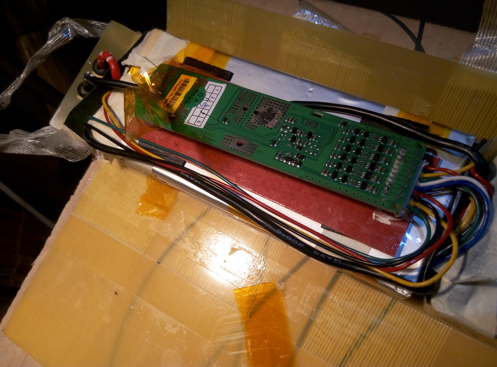

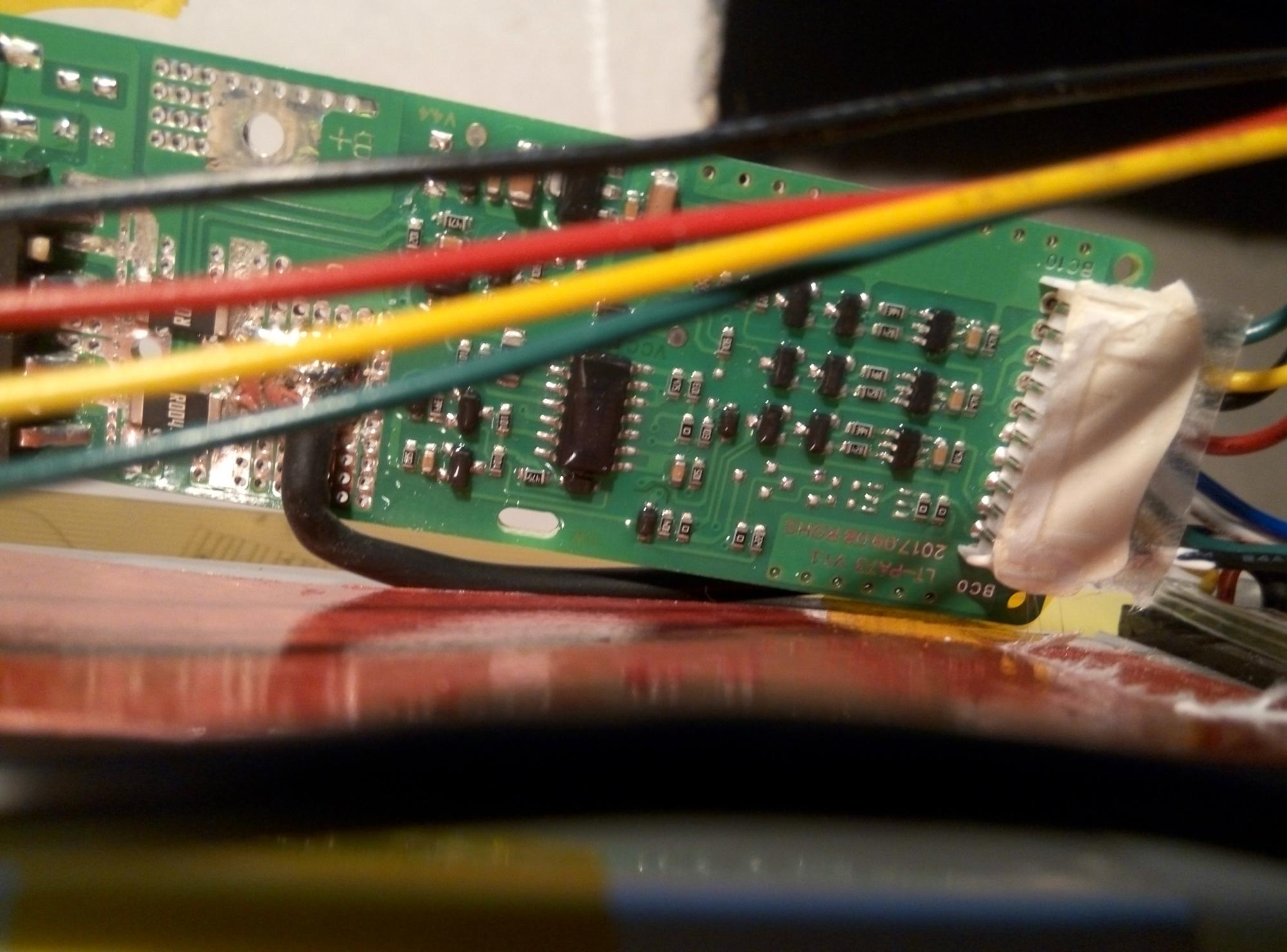

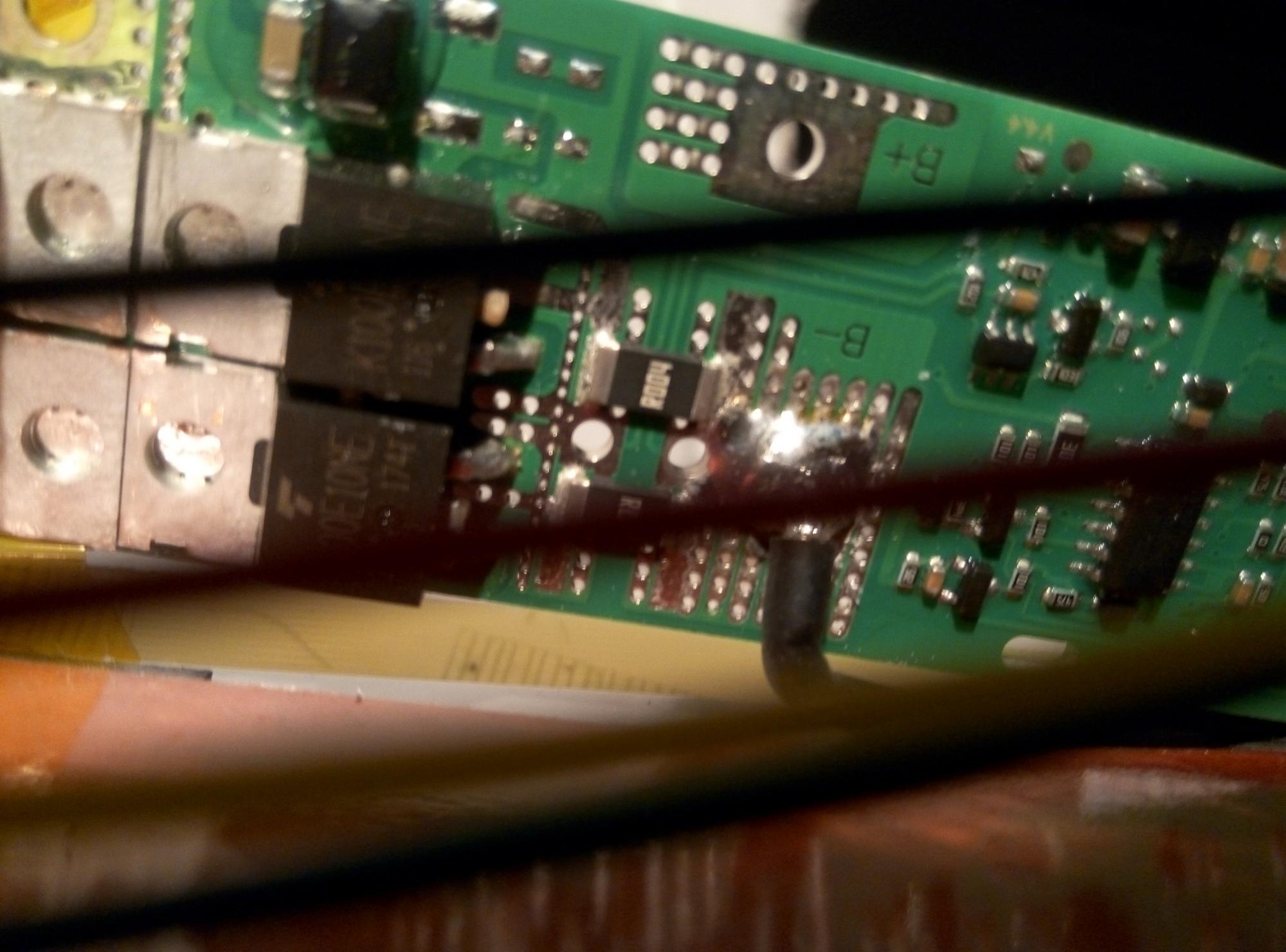

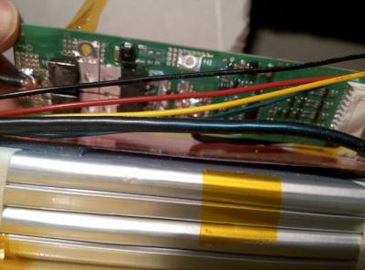

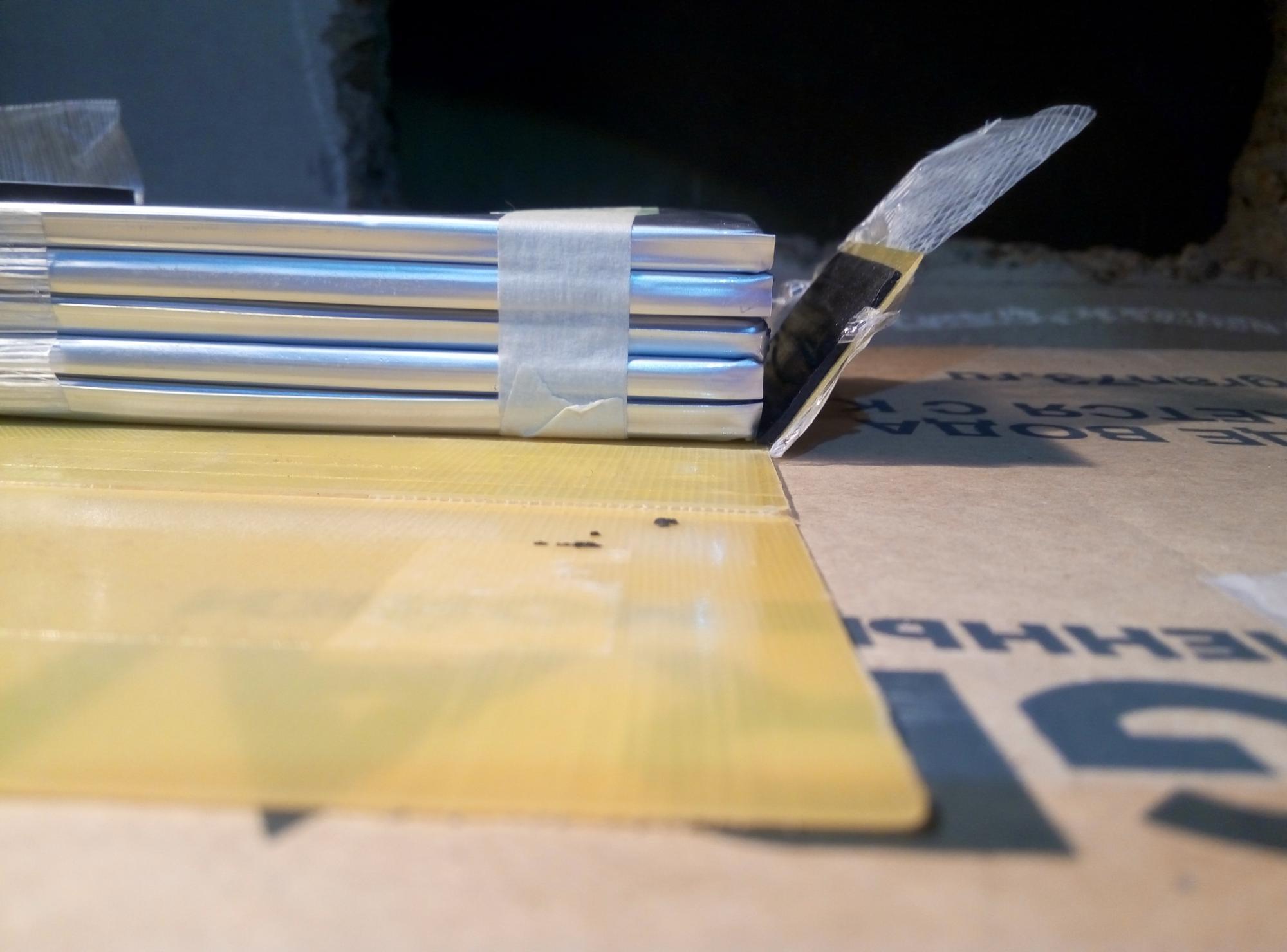

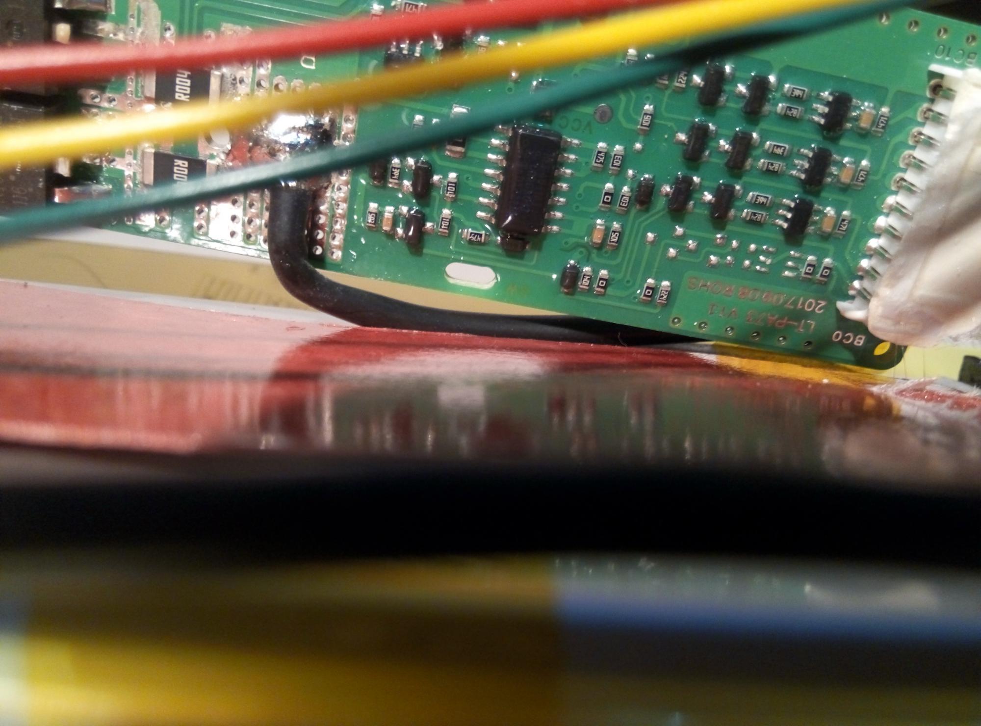

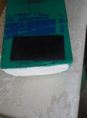

Вскрыл и зафоткал
Вопросы:
1) На последних 5-ти фото отчётливо виден бугор с края пов-ти верхней пластины,ощущается пальцем как явный выступ, это он вздулся или норма для LiPo? Если вздуваются то только целиком или так с краю тоже могут?
2) Скажите наконец, есть ли на этой плате балансировка и если да, то где она, покажите, ткните
mrbig
Между двумя слоями зелёного покрытия по всей площади верхней пов-ти было чуть сыро, остальное сухо. вся электроника на пдате покрыта лаком.
Должны ли быть эти отверстия в зелёном покрытии на кромке и у выхода провода?
spb-e
Нету там балансировки. Много раз такие перебирал.
Акб эту лучше утилизируйте. Или храните в несгораемом шкафу/помещении самокат.
Липо крайне опасная химия. Бывали случаи самовоспламенения от того что просто "лежит" причина давно уже известна дендриты!

Пока разобрана включите на зарядку и посмотрите, что шкварчит, плата или пакеты

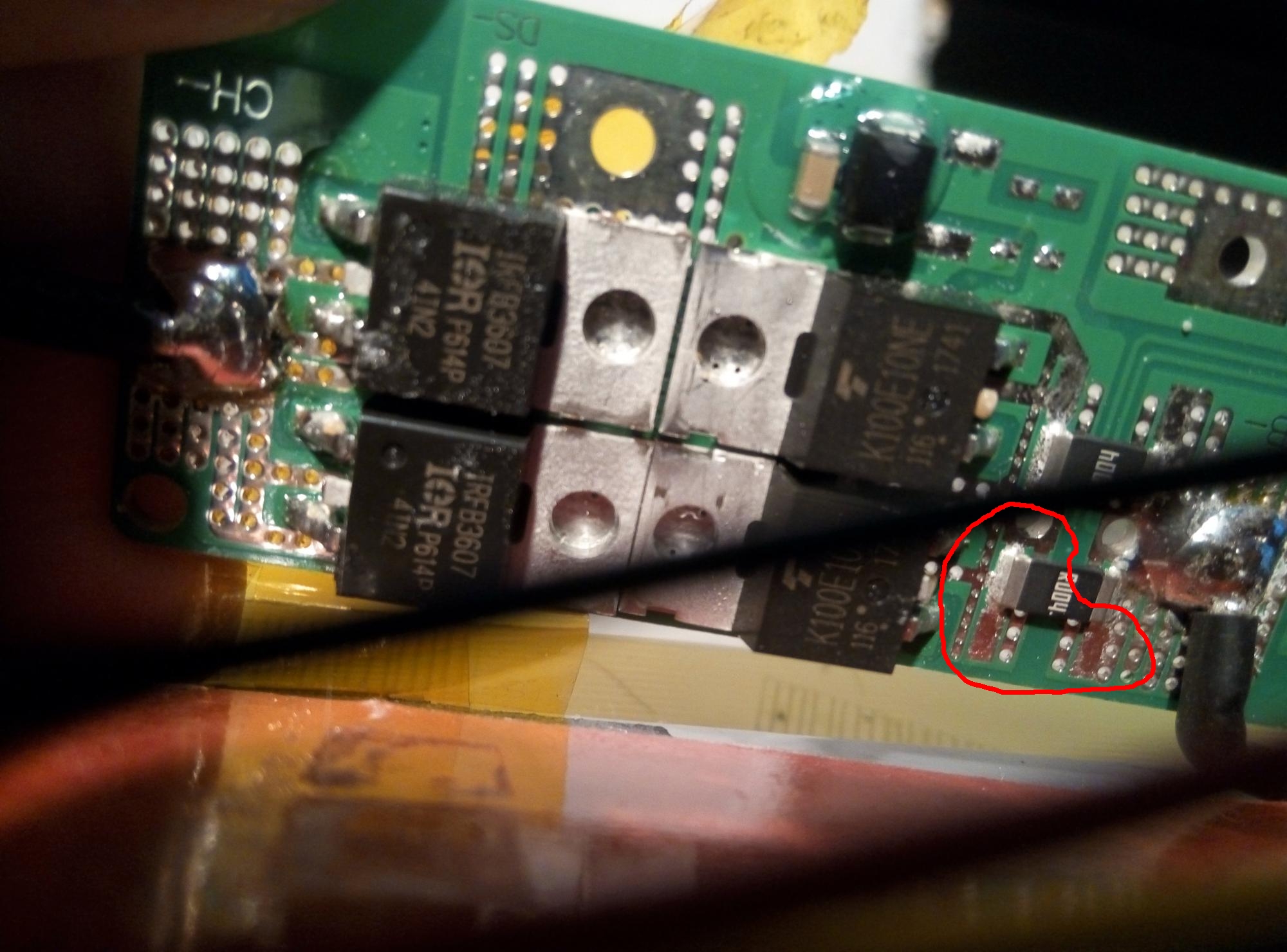

Dmitry__
Хм, особых повреждений нет. Вот тут ржавчина или так бликует свет? Обвел красным.
Проверьте напряжение на каждой банке. Оно должно быть в диапазоне 3v-4.1v (или 4.2v максималка). Удобно проверять на этих точках, обвел красным:
Если напряжения в диапазоне, то просушить все феном с сильным потоком воздуха и невысокой температурой.
Цитата: mrbig от 18 Нояб. 2019 в 15:58Должны ли быть эти отверстия в зелёном покрытии на кромке и у выхода провода?
У проводов, имеется в виду разрыв герметика? Приемлемо, загерметизировать  подручными средствами. Только не кислотными герметиками (воняют уксусом)
В общем, проблем не вижу, вздутий нет, есть мелкие повреждения пакетов от ударов. Тут как говорится, на свой страх и риск. Лично я не люблю пакеты...
Да, если все ок, зарядить аккум в открытом виде, контролировать напряжения на каждой банке в указанных точках. Потом аккум оставить на неделю, а после проверить,упадет напряжение на какой-нибудь банке или нет.

mrbig
#14
Цитата: Dmitry__ от 18 Нояб. 2019 в 18:33бликует свет
бликует
Цитата: Dmitry__ от 18 Нояб. 2019 в 18:33Удобно проверять на этих точках, обвел красным
Там 9 элементов, но 10 проводов. И куда именно прикладывать каждый щуп?
Цитата: Dmitry__ от 18 Нояб. 2019 в 18:33У проводов, имеется в виду разрыв герметика? Приемлемо, загерметизировать  подручными средствами
Слышал, что отверстия всё-же нужны для спуска лишнего давления эл-тов, а есле всё намертво загерметить, то не будет ли плохо?
Цитата: Dmitry__ от 18 Нояб. 2019 в 18:33проблем не вижу, вздутий нет, есть мелкие повреждения пакетов от ударов
Этот полукруг и выступ за ним с краю на 4х последних фотках очень не маленький, может это и есть дендриты/вздутие?

mrbig
Цитата: spb-e от 18 Нояб. 2019 в 17:02Нету там балансировки. Много раз такие перебирал.
Оф. дилер ответил, что сначала была балансировка, потом от неё решили отказаться (предполагаю ради заботы о нас с вами), а потом снова то ли вернули, то ли нет, поэтому попросил посмотреть прямо на плате, т.к не знаю как оно должно выглядеть
