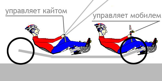

Если есть дармовой ветер, то и подъёмной силы не надо, достаточно парусности. :) За одно и маневренность с безопасностью не потеряются.
Capricorn
Цитата: edw123 от 31 Янв. 2020 в 12:08Если есть дармовой ветер, то и подъёмной силы не надо, достаточно парусности
- кстати, да.
А я тут прикинул более реалистичный буер для дорог общего пользования))

Так-то да - реально есть примеры веломобилей когда на встречно-боковом ветре ехали с приличной скоростью.
Но это не совсем без штрафа к безопасности - чем больше парусности, тем, что логично, больше и боковой силы, если ветер не дует под углом 90 град и у тебя не очень эффективный "крылопарус".
При езде с наклоном в строну ветра часть парусной силы превращается в истиную подъёмную силу. Мне-то пофиг, даже хорошо, а вот людей весом в два раза меньше меня реально с дороги сдувало сильными порывами.
Из книжки Фоале про "мотоаэродинамику" есть очень прикольный пример:
https://motochassis.com/Articles/Aerodynamics/AERO.htm
Т.е. подобное "антикрыло" реально будет работать на уменьшение необходимого угла наклона в сторону ветра (или центробежной силы), но потребует IMU + контроллер.
Довольно прикольно будет, если совместить это с подобным концептом:
http://gonano.eu/trip-to-italy
Получаем нее... огромную "контрольную поверхность", которая может производить либо подъёмную, либо прижимную силу в зависимости от угла атаки, который можно тоже будет регулировать отдельным актуатором, и в солнечный день будет давать защиту от солнца и в районе 200 ватт зарядки!
Сложновато, правда, и весьм недёшево. Может как-нибудь потом попробую.
