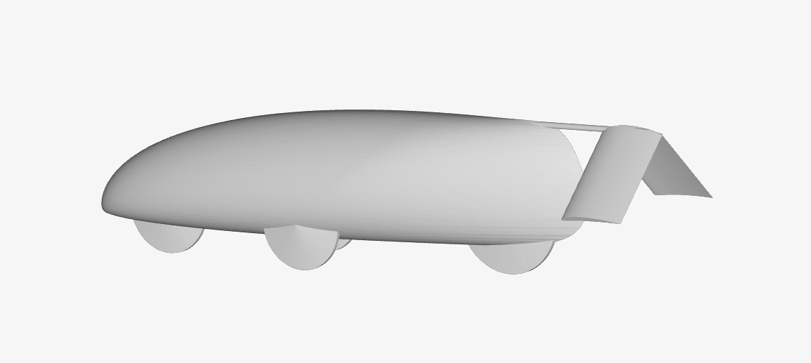

Во, такая идея.
При продувке под углом 15 град момент наклона получается В сторону ветра!
Правда, у меня есть подозрение, что это артефакт CFD.
Мне предлагают сделать модель (напечатать модель на 3D принтере, например) и "продуть" её вентилятором :)
Пожалуй, так и сделаю.

Цитата: Balor от 03 Фев. 2020 в 17:09и "продуть" её вентилятором
Аэродинамическая труба подразумевает ещё и спрямляющую решётку. Один из братьев Райт вроде как испытывал модели, прикрепив к рулю велосипеда. Если есть автомобиль, особенно с верхним люком - то ещё проще. Масштаб в таком случае легко взять 1:2. Электронные весы - неплохой динамометр, но придётся подумать, как провести тяги от модели, чтобы защитить от ветра. Против "шума" я бы снимал показания весов на видео, потом прокручивал покадрово и вычислял среднее.

Цитата: Capricorn от 04 Фев. 2020 в 10:59Один из братьев Райт вроде как испытывал модели, прикрепив к рулю велосипеда.
Ага! С мощемером (или движком с чётко выставленным ограничением по оборотам и замером тока высокой точности) так можно замерять как минимум CdA модели.
И да, на вентилятор надо будет ламинирующую решётку ставить - ну да не проблема, с 3Д принтером. Плюс, реальных воздух редко совсем ламинарный - но не на таких масштабах :).
Да, я тоже думал про весы... насчёт показаний с камеры спасибо, дельная идея.

А еще погонял модель с "обгоняющей фурой" и все довольно печально - как минимум гонимой волне пофиг на хитрую форму хвоста, похоже её "интересует" тупо боковая плащадь "и ниипёт".
Впрочем, волна не так уж и страшно, в отличии от бокового ветра это возмущение короткое и предсказуемоемое если клювом не щёлкать и в зеркала заднего вида поглядывать... будем смотреть на результаты в плане ветра на модели.
Balor
"Обдул" напечатанную на 3Д принтере модель феном, хе-хе. Как я и подозревал, получается хрень - не работает как мне хочется вообще нифига, даже если напрямую обдуть ТОЛЬКО хвост :(.
Я прикинул - он должен быть ниже И шире, но при этом он будет задевать землю в воротах. Хрень короче...
