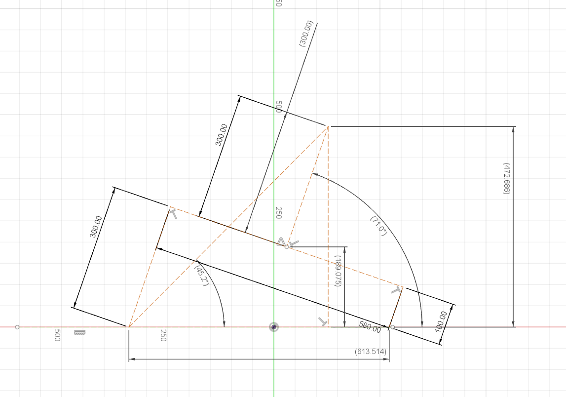

Пащетал силы.
CFD даёт мне 50 Nm момента наклона от воздушной волны фуры едушей на скорости 50 кмч (Итого где-то 13 кг силы чистой боковой "толкающей", прилично!).
С полуколеей на на 29 см это даёт 172N на колесе, 24 Nm поворачивающей силы на шатуне длиной 14см, длину рычага управления примем за 50см, это даёт 50N усилия на рычаге - сиречь 5 кг.  Даже с учётом того, что рычаг скорее всего пущен с уменьшением хода раза в четыре (ибо гонять полметровый рычаг на 90 град туда-сюда - у меня рук не хватит), то это даст где-то 20 кг силы - прилично, но совсем не страшно.
Если заранее наклониться малясь в сторону воздушной волны (а потом в обратную сторону для компенсации засоса) - это уменьшит и обратную связь сил за счёт уменьшения рычага шатуна, и скомпенсирует силу воздушной волны гравитацией. Супер! Главное, чтоб каких неочевидных глюков не всплыло... из очевидных - ухабы на боковом колесе будут отдавать в контрольный рычаг наклона... ОДНАКО т.к. у меня колеса почи не нагружены. в ЯМКИ они проваливаться почти не будут, а именно высоких ухабов на дорогах (я надеюсь) не должно быть много, бордюры форсировать я не собираюсь.

У меня есть макет "вид сбоку" и "вид спереди". Чёт не вижу ничего подозрительного...
Balor
Цитата: Сергей373 от 06 Фев. 2020 в 17:32
по картинке сразу и не понять что где!  макеты здесь есть или не выкладывали?
Что подразумевается под "макетом"?
Balor
Тьху, я сам-то хотел сказать "чёртёж". А вы что имеете ввиду?
