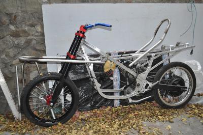

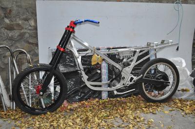

Ну воть,а у меня планируемая батарея 20 S, 3 P, 180ач. ,а мотор 10000 ватт и я тоже планирую проехать около 500,какие всё таки мы разные и это хорошо :-D.
Это наброски,грубые мазки моего будущего Иа, если шо:

Statik
Как-то в 90-х гг. кажется это было видел в Ялте одного видимо случайно заблукавшего в наших краях и не знавшего местного рельефа веломобилиста со штукой подобной вашей будущей машинерии,это было одновременно смешное и жалкое зрелище,он вёл его от автовокзала в сторону Массандры(пара км. пути) в горку ессесно,правда у него не было 150 -ваттного моторчика))),ей-Бо лучше бы он просто пешком гулял своё путешествие.Оно конечно если местность болотисто-равнинная,то на нём можно но! если на трассе,то даже страшно подумать что может произойти с этим дирижаблем от пролетевшей фуры на километров 100 в час,собирать по частям придётся наверное в радиусе километра :-D.
Ну и  хрустиковая конструкция рамы тоже не понятно как будет чувствовать себя под тушкой в более чем центнер на скорости 90 при малейшей ямке,да и сама скорость 90 непонятно чем будет раздуваться,разьве что божьим духом.
В общем пока вопросов больше чем ответов,но ответив на  них возможно поймёте почиму у меня конструкция лёгкого моциклета(алю рама с маятником 10кг.),а колёса-да, от питбайка(17*) со сликовыми покрыхами 2.25,что равносильно велосипедным по площади пятна контакта.
Основную массу будут составлять батареи 3 штуки по 20кг. каждая))),но и вилка передняя с ходом 180 тоже не лёхкая,но крепкая,на ней можно стоять на переднем колесе или лежать как в данном случае большей частью своего веса ну и ловить соотв. все ямы,хотя скорость планируется не такая космическая как у вас,а средняя в районе 60-70 км/ч.,ну то есть реальная для данного ё-моциклета.
Надёжность компонентов(с запасом) и конструкции, как вы и сами наверное понимаете, в дальнобое имеет как бы не самое важное значение,по этому так.Сразу следует добавить и разделить велосипедные дальнобои от моторизированных(не важно электро или бензо),велосипедные вынуждены быть хрустами в силу страшного ограничения в массе,по этому все компоненты фактически за пределами возможностей и с этим послушно мирятся,оно разлазится в дороге и его тут же ремонтируют,куда деваться :bn:.
По обтекателю,чтоб он работал действительно на все сто,то его надо делать таким как вы планируете,но тут беда-он страшно не практичен в реальной жизни,практически невозможен в обиходе,по этому  понимая все перипетии и сложности с ним даже не смотрю в эту сторону.
То что это будет лигерад-уже даст возможность более экономному расходу батареи,не много,но даст.
Расход в 30вт.ч/км при средней скорости 60 км/ч. на протяжении всей поездки меня бы устроил.
По поводу вашего предложения бензинки,конечно электро из-за принципа,еслиб без него,то на жуя вообще это городить,сесть на авто и ехать без проблем вообще минуя фсякие мотоциклы,так что принципы наше и ваше всё.
