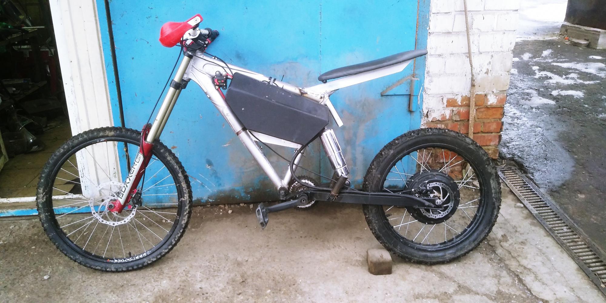

Электровел для полей за 5 дней. конверсия в двухподвес.
Автор stels, 16 Нояб. 2019 в 23:40
stels

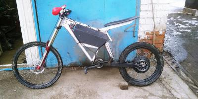

Что бы я не делал с велосипедами, на выходе получаю мотоцикл :)
Общая длинна по осям выросла на 23см.
Аппарат стал намного стабильнее на прямиках вне зависимости от качества покрытия.
Маятник приобрел пару складных мотопедалей. Теперь можно и покрутить и постоять. Надо еще придумать механизм быстрого снятия велопедалей. Впрочем мысль есть.
После подбора амортизатора доварю раму, точку крепления и консоль под сиденьем.

Цитата: stels от 08 Дек. 2019 в 15:35Общая длинна по осям выросла на 23см
Будем склоны покорять? А я бы педальный узел ,вперёд бы вынес,перед штатной кареткой. ИМХО,педалями гораздо удобнее было бы пользоваться,если они конечно нужны.

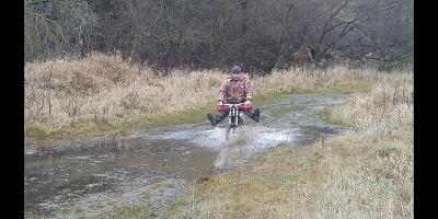

Да и склоны тоже. Триальные участки с некоторых пор мои любимые ;)
По каретке не согласен. В идеале она должна быть в районе центра масс. А вот нужна ли она вообще с 3кВт в номинале...
stels

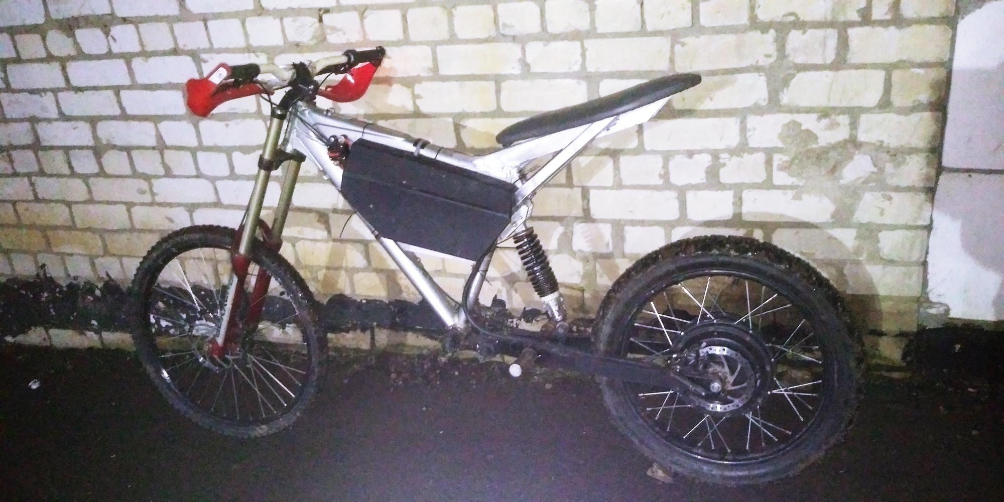

Ходовка наконец закончена. Первые испытания порадовали. Наконец то аппарат получил неплохой баланс.
За счет расположения подножек получил интересный эффект, когда садишся подвеска слегка просаживается и как бы смягчается. Когда встаешь на подножки напротив приподнимается и как бы становится жеще за счет смещения баланса.
Как будет погода выкачу в лес на полноценный тест.
7ambrion
чтото мне подсказывает что раму ты в итоге тоже переделаешь )) батарейки по уму если, то максимально опускать нужно ) чем они выше тем моневрености меньше ))) но смотриться круто ))
stels
Батку опускать не буду. Во первых броды... Во вторых я все таки эндурист а не велогон. По другому техникой управляю. Мне баланс удобно коленями держать в стойке.
7ambrion
чем выше скорость передвижения двухколесной техники, тем центр тяжести ездока и аппарата больше чем то единым становятся, на эндуро еще это два разных центра тяжести и это дает возможность свой вес в зависимости от условий больше переносить вперед или назад ) а чем центр тяжести аппарата ниже, тем больше рычаг получается на который своим весом давишь )) как то так ) но если ты счетаешь что норм, то норм, я не пробовал ))))

stels

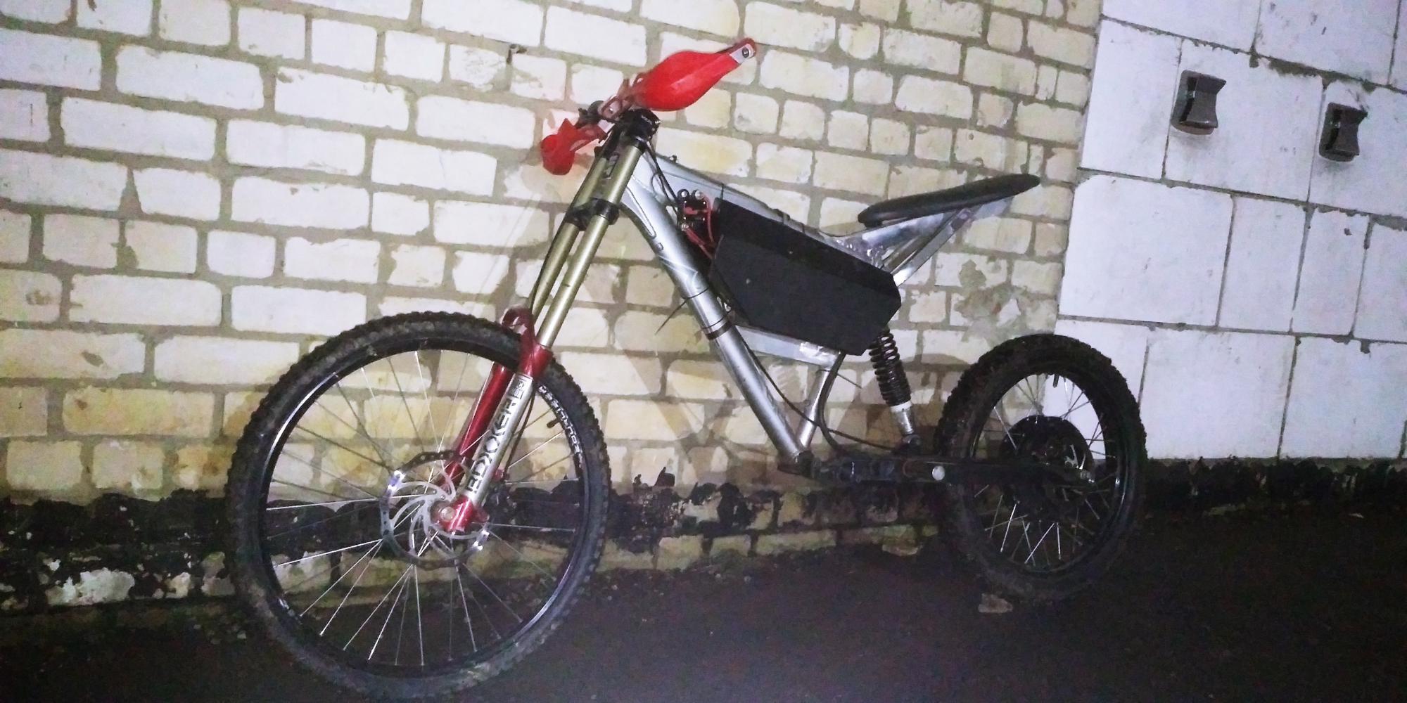

Цитата: Stanislavchik от 07 Дек. 2019 в 11:54stels, что за аморт такой здоровый?
Пардон.
Аморт от Хонды Shadow.
На последнем фото он же лишившийся лишней "одежды". Гидравлика в нем хороша. Но пружина под мои 93+ экип слабовата. Пришлось 12мм проставку под пружину и затянуть регулировку на максимум.

[user]stels[/user], Из подобный конструкций у тебя самая законченная. Сколько весит маятник? Сталь?
Далеко живешь, интересно было бы попробовать проехаться на такой конструкции.

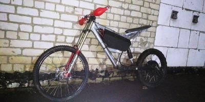

Уштоукшук
А шипы  не планируются и какая масса аппарата получилась?
Защита на руле спасает?
Боксер не слабоват для ваших целей и как он на скручивание, если колесо зажать и рулем поворочать- хиляет?
stels
Маятник пока стальной. Алюминий хороший только в заказ и долго. Правда есть мысли с мотомаятника переварить. Вес около 3х кг.
Шипы будут.
Боксер слабоват. Правда и скорость ограничена. На другом более быстром Доминиан стоит.
Будешь в наших местах проездом - добро пожаловать. Выкатим в лес и катнемся.

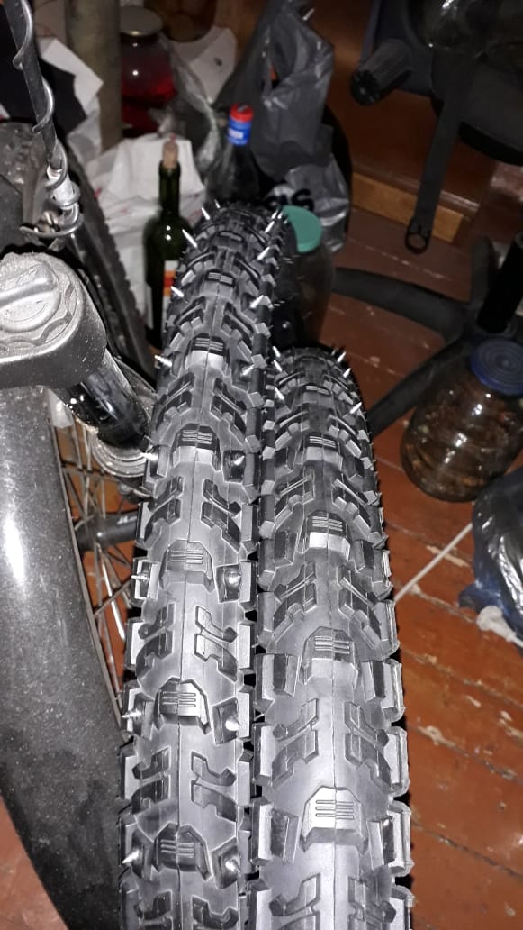

Ну и шипуемся к сезону
Уштоукшук
Плохо видно-это саморезы ?
А если я хочу автомобильными зашиповать, чтобы по ДОП можно было ездить, спидвей по льду не планирую,...так да, любители-фрезеровщики дюбелями месяцами сидят кряхтя делают, чтобы потом лед резать и держалась, чтоб как на асфальте
Про "хромоль" могу сказать, что у меня Марин есть велосипед с рамой из такого сплава и на дропаутах лет за 20 появилась ржавчина, ну может на них идет более углеродистая сталь...х.з.
