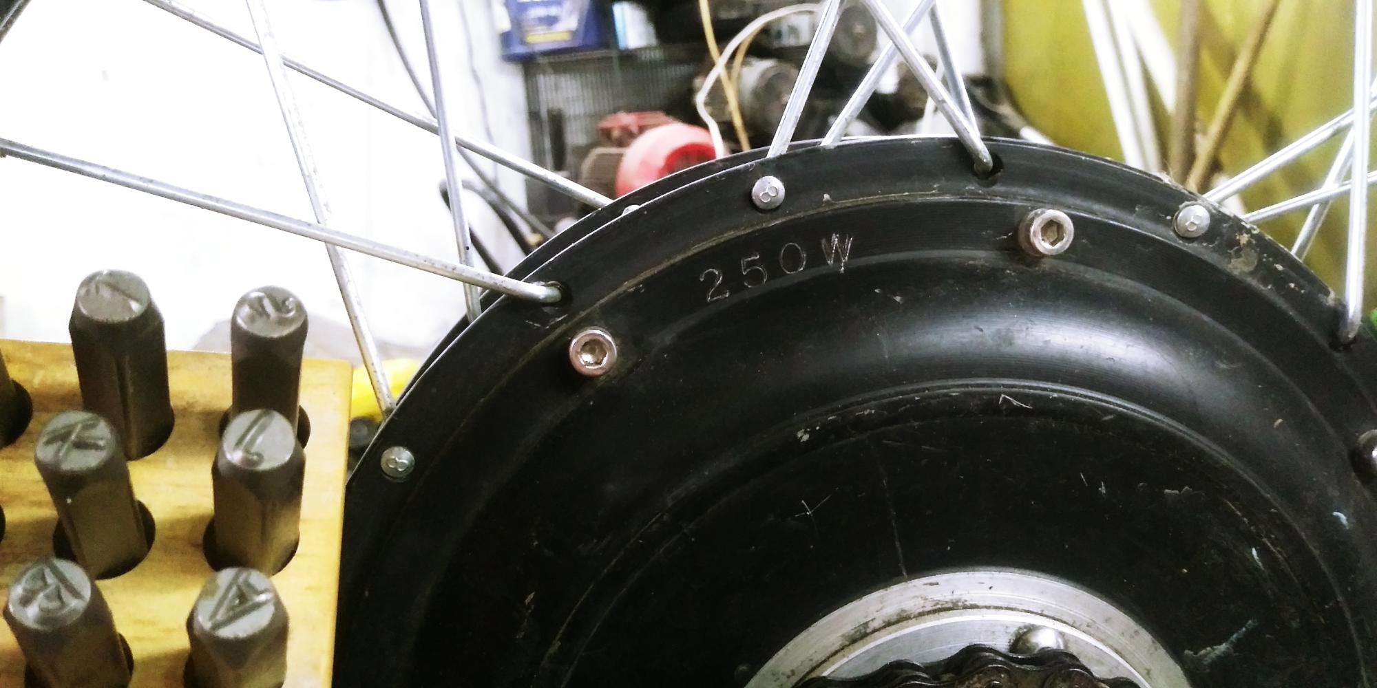

Да саморезы. Около часа шипуется покрышка. Во внутрь вкладывается еще одна камера как прокладка.
Нержавеют стали с содержанием хрома 12 и более%.
Как шиповать велопокрышку автошипом х.з. малая толщина резины и неизвестный состав. Я бы подкопил на готовую.
Саморезов хватает на сезон по полям.

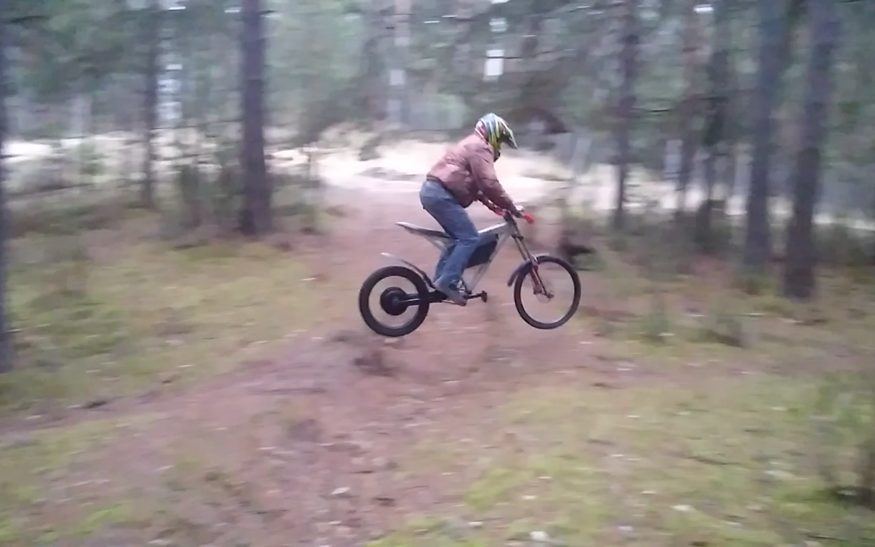

Сегодня покатали.
Можно ехать на педалях. Без мотора. Можно на педалях с помощью мотора. Можно на подножках ввалить по кроссу или склонам.
Меняется баланс и управляемость.
При этом сделал так, что на ходу крутанув педали, подножки складывались. И наоборот пятками можно откинуть подножки.

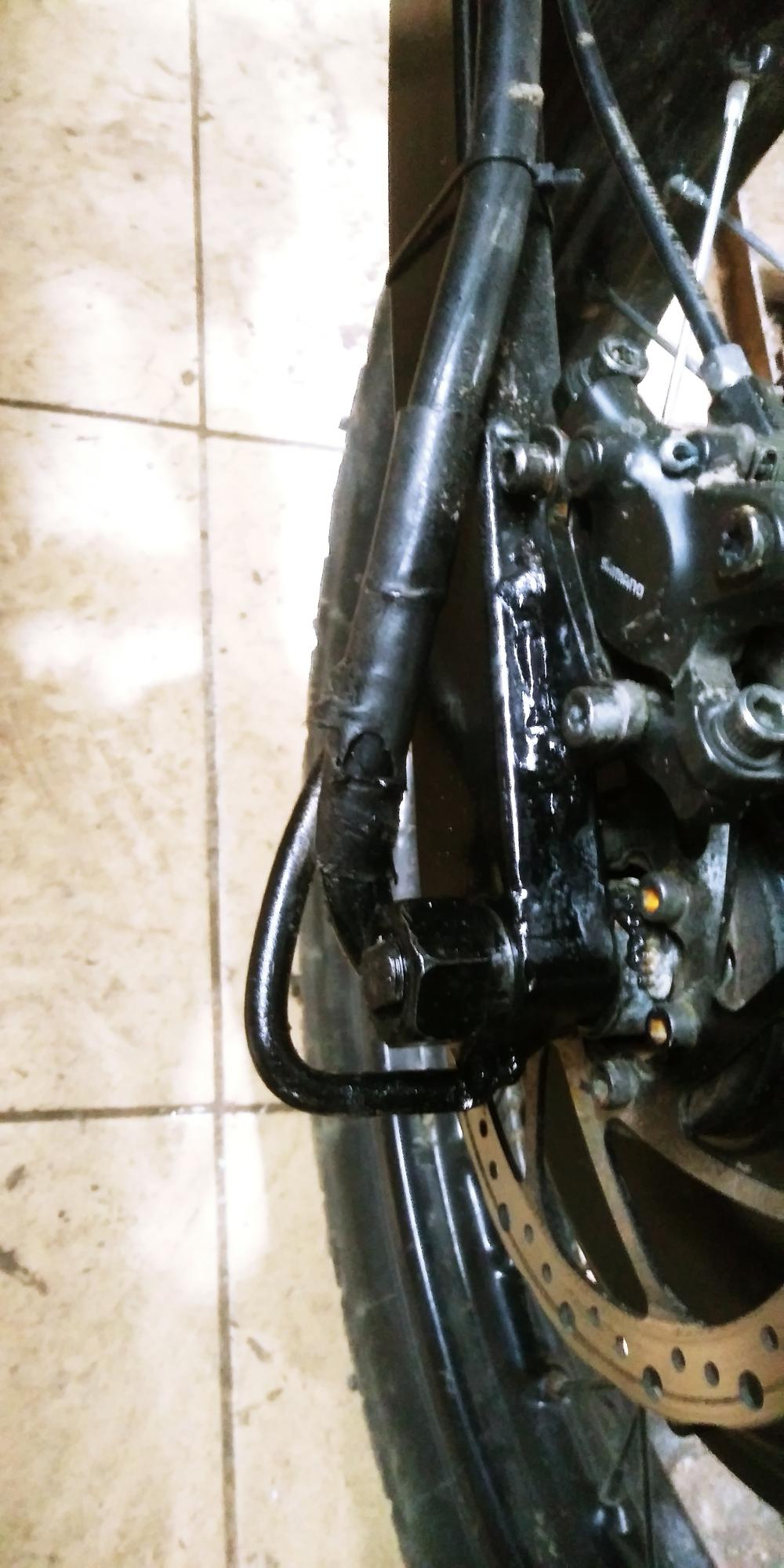

Внес несколько доработок.
Защита кабеля мотора от повреждений при падении на бок.

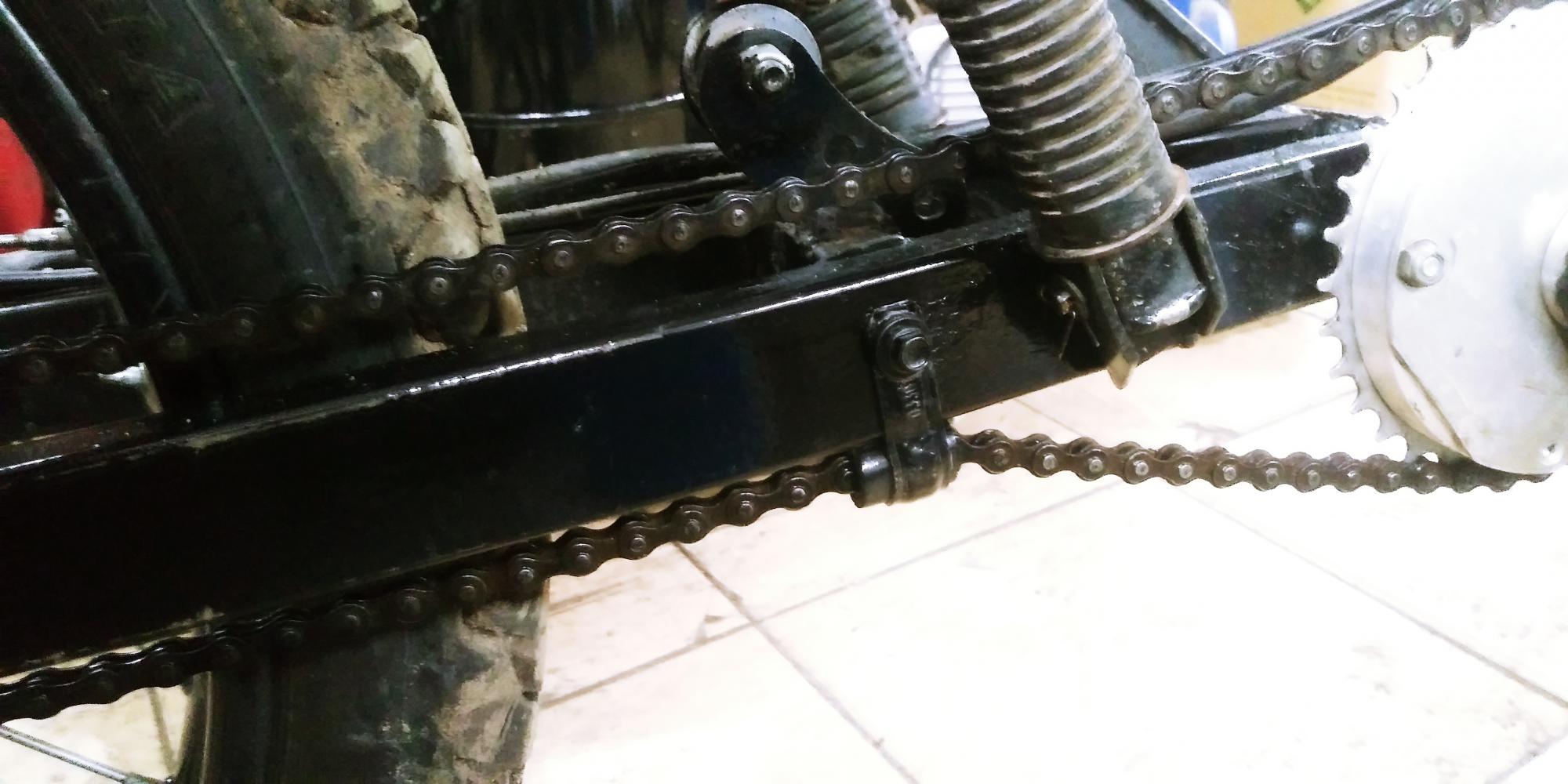

Успокоитель цепи. Актуален при движении на моторе.

Может на успокоитель лучше фторопластовую или текстолитовую втулку, а то метал об металл не хорошо?

Втулка не металл. Там кусок шланга от системы автокондиционера. Резина с пластиковой гильзой. Трения практически нет. Цепь скользит в нем.

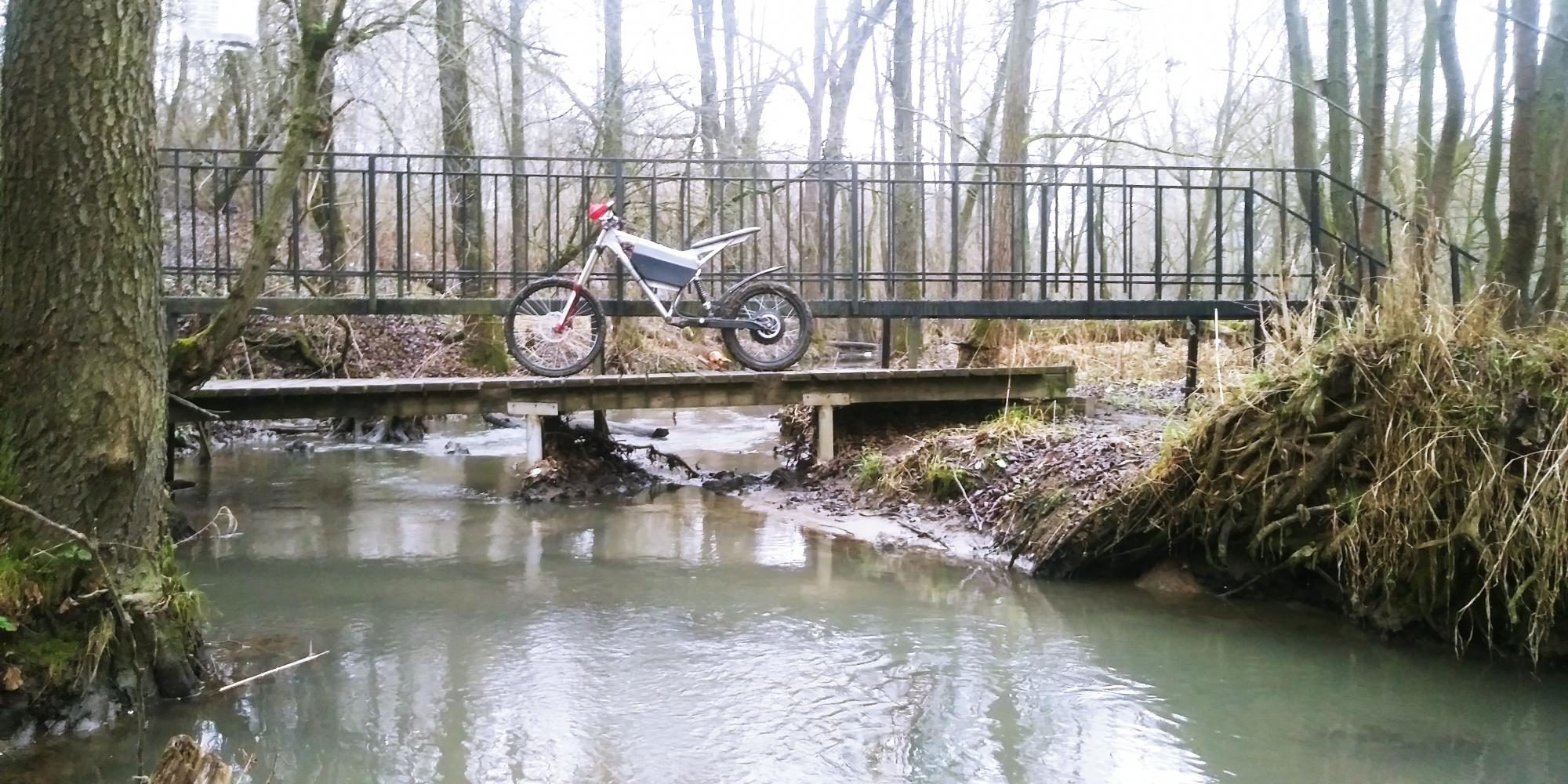

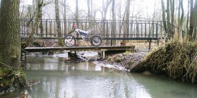

Аппарат полностью прошел испытания.
Ну и очередное фото.
