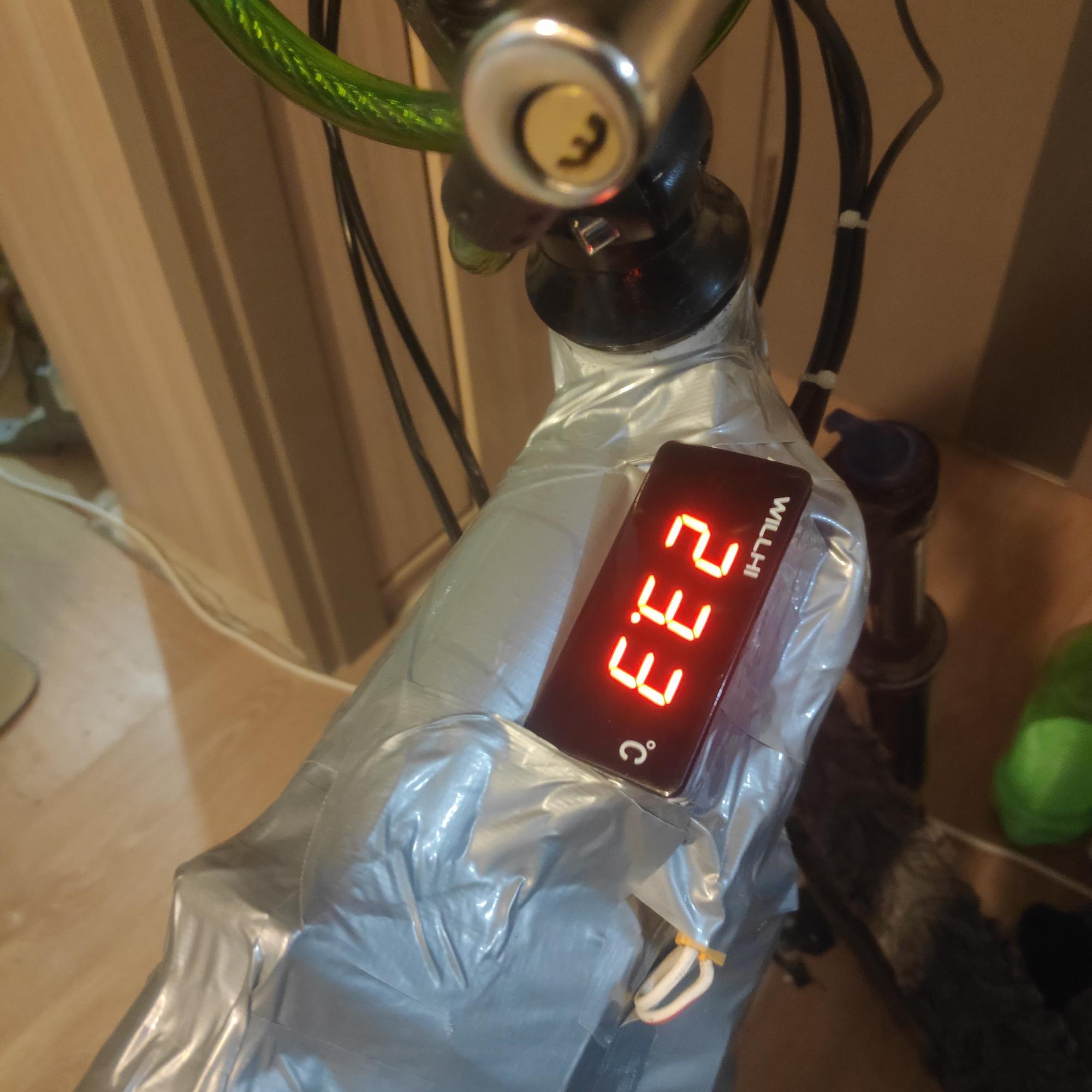

Не успел. Возврат кишков на велик занял полдня + колхозил термометр. Питание подошло с зарядного порта. Интересно, так можно делать или бмс так будет плохо?
Температура статора 21.5°С, на хх температура медленно растет до 26°С. Начал тормозить колесо пока не завоняло, успел прогреть до 31°С. Блин, так прикольно смотреть на температуру двигателя!

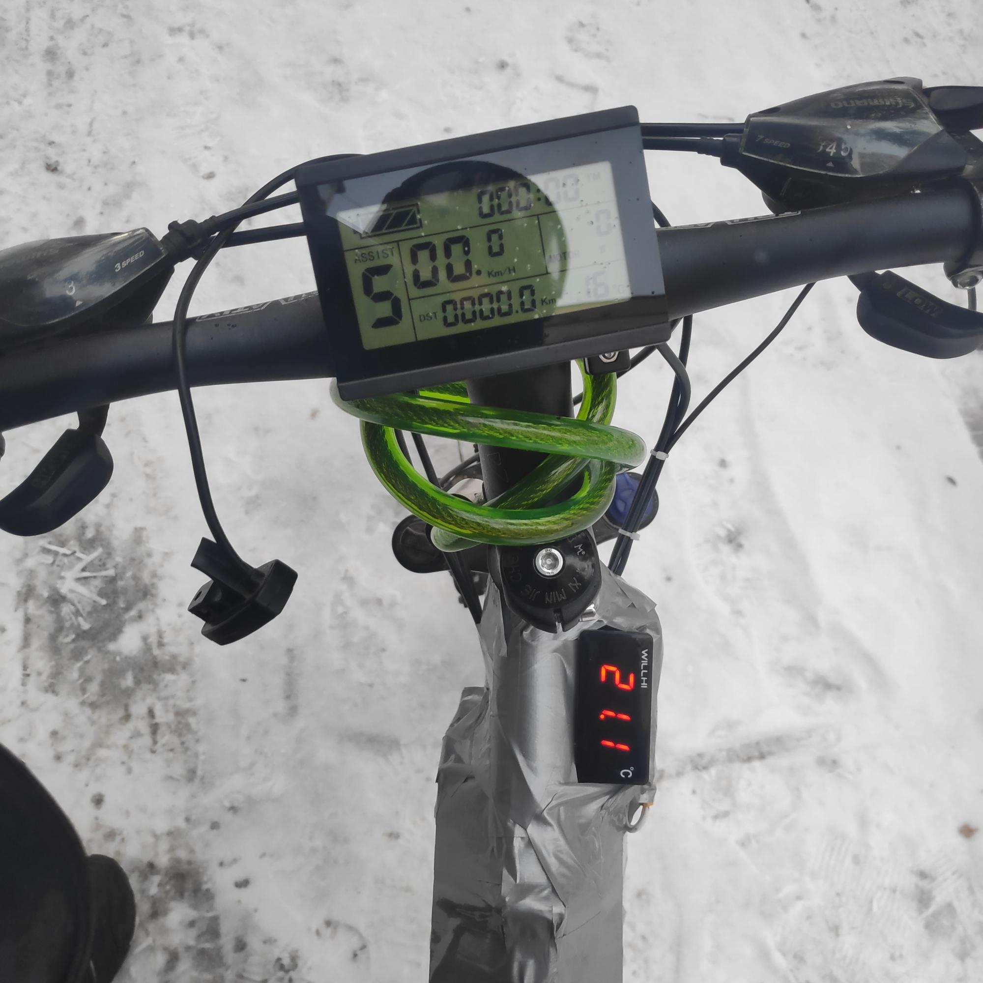

Прокатился впервые в мокрую-снежную погоду - те ещё ощущения  /:-)
Температура окружающей среды -3°С
Перед испытанием температура статора 21.1°С

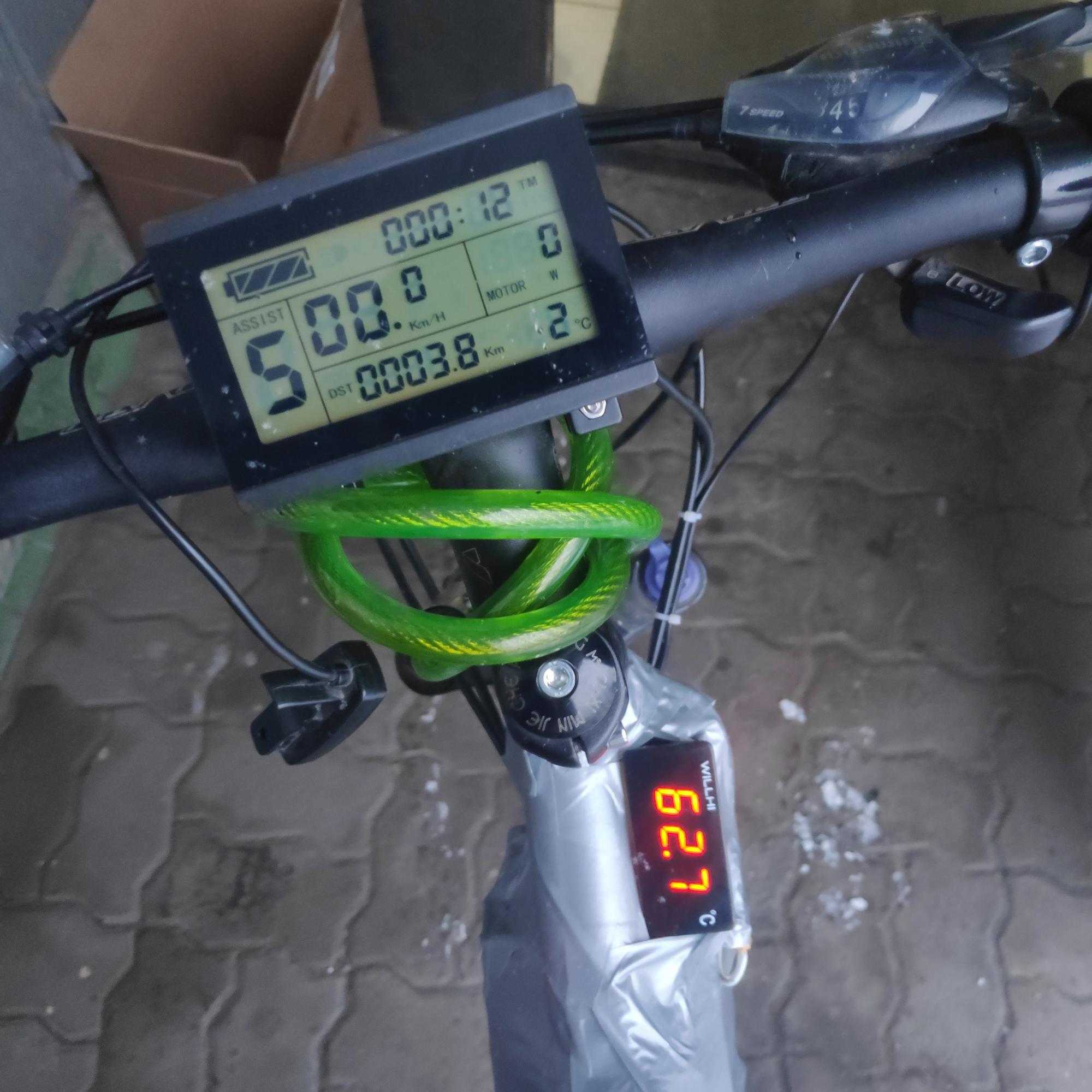

Вниз 3.8км прогрелся до 63°С
По плоскачу прокатился, разогрел до 80.0°С

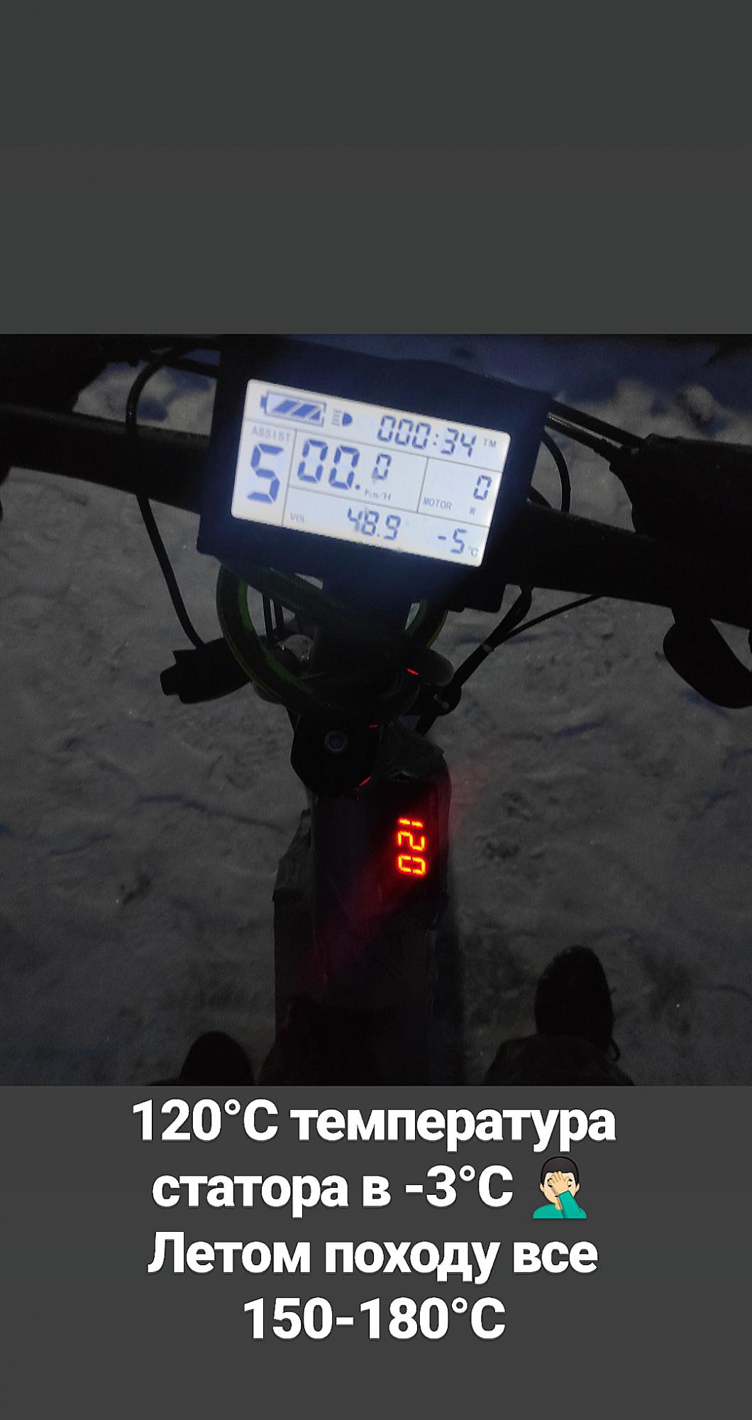

Поехал обратно вверх - максимальная температура 122°С
Рельеф местности 3.8км
процент подъема ~1.1%
Заносил в дом примерно 3-4мин - температура статора упала до 107°С. Сходил в магаз (10-12мин) температура упала до 68°С
Сейчас велик в подъезде сушится. Надо вскрыть мотор, посмотреть что с обмотками.
По ощущениям - тяга чуть чуть пропала, пинок не такой сильный (ездил по мокрому асфальту), думаю из-за участка фазных проводов с сечением 0.6мм2 (подводящие фазные провода 0.9мм2, сечение косички 1.3мм2). Максималка вверх 29км/ч, по плоскачу 34км/ч дальше было страшно по заснеженному асфальту. Да и колёса были приспущены - пробивал пару раз на ямках.

rzaviy
смотрю ещё один прозревший" по поводу что мотор не греется" :hello:
122 градуса уже не айс.
Я свой мах что доводил,до 107-110 на обмотках. :-(

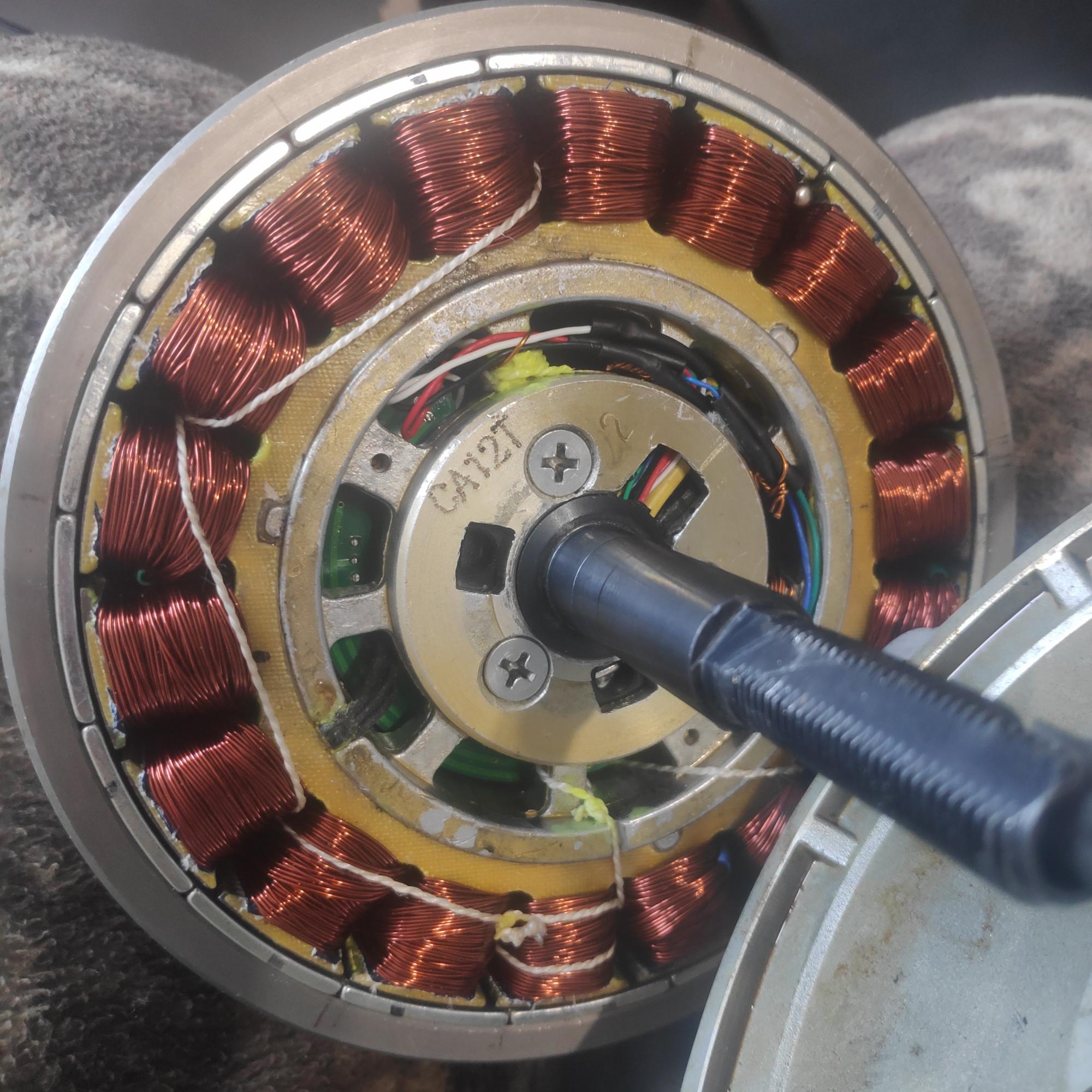

Цитата: Bekjan от 08 Янв. 2020 в 15:54Надо вскрыть мотор, посмотреть что с обмотками.
Вскрыл крышку - пошла вонь лака, но обмотка цвет не изменила.
Надо перемерять сопротивления фаз от средней точки... и посмотреть что стало с 0.6мм2 подводящими проводами, грелись или нет.
Linkov1959
Цитата: Bekjan от 10 Янв. 2020 в 12:12пошла вонь лака
Если лак не заливался, то  обмотка перегрелась. У меня точно так было после перемотки, пришлось масло залить.
Bekjan
#213
Померил сопротивление фаз от средней точки:
было 0.059Ом стало 0.062Ом
было 0.062Ом стало 0.062Ом
было 0.062Ом стало 0.058Ом
:bw:
Но самое обидное - от корпуса до фазных проводов сопротивление 1.4Ом, где-то контачит со статором.
upd: похоже со второй фазы - наименьшее сопротивление о статор 1.054Ом против 1.11Ом у первой и третьей фазы
Но даже так, это могло повлиять на уменьшение максималки с 47.7км/ч до 39.5км/ч? (датчики холла на месте, на дисплее ошибки 03 не было)
Добавлено 10 Янв 2020 в 14:20
Цитата: Linkov1959 от 10 Янв. 2020 в 13:35Если лак не заливался, то  обмотка перегрелась
Когда давлю на обмотку слышен хруст, потёр провод - лак не сыпится.
Эх, один фиг на перемотку, на этот раз тройной слой малярного скотча
