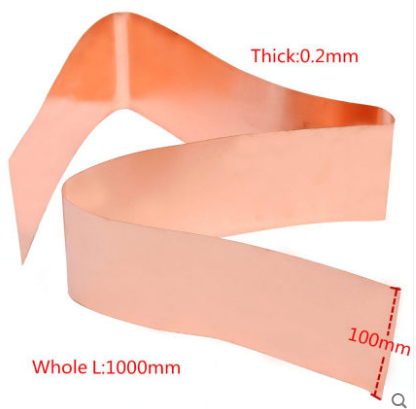

Bekjan
вот бы достать прямоугольный провод 10х0.2мм (2мм2) прям идеальная обмотка получится по проводам!
такая лента разве что есть в трансформаторах ИБП но они короткие
Из фольги нарежте и через пролачивание витка... :exactly:
Bekjan
А если трансформаторную бумагу?  :bw: Как мотали советские трансы
Bekjan
1pc 0.2x100x1000mm Copper Sheet Plate Strong Cu Metal Foil S
https://detail.tmall.com/item.htm?id=570496862597
можно нарезать 10 лент метровых, на 1 зуб 10 витков примерно 62см
если мотать цельной лентой 18 зубов - 18 лент или 2листа, цена вопроса 1300р без доставки
+ еще как-то их изолировать, например трансформаторная бумага + лак
на выходе получаем идеальные обмотки  :dance:

Никель 10M 10mmx0.2mm
https://www.aliexpress.com/item/4000438840127.html
Сразу бери и мотай ленту)
Жаль сопротивление никеля больше меди в пять раз...
медь 0,0175 Ом*мм2/м, 1 фаза 6 зубов по ~0.62м в каждом или 3.72м, лентой 10х0.2мм сечением 2мм2, то получаем омическое сопротивление фазы 0,0175/2*3,72=0,03255Ом
никель 0,087Ом*мм2/м, 1 фаза 6 зубов по ~0.62м в каждом или 3.72м, лентой 10х0.2мм сечением 2мм2, то получаем омическое сопротивление фазы 0,087/2*3,72=0,16182Ом
Блин, вроде бы никель раз в 5 больше по сопротивлению но и сопротивление всего 0.16Ом.
Хотя с другой стороны даже медь греется до 122градусов а с никелем разы в больше походу + увеличение сопротивления от температуры у Никеля чуть больше меди  :bw:
Linkov1959
Тут дело в мелочах технологии, но всё должно получиться! Интуиция меня редко подводит. Изолировать нужно не все слои. Мотаем в несколько слоев, как и провод.
Между слоями тонкая пленка - у меня есть тонкая фторопластовая лента, провод ее продавит, а мягкая медная лента нет. 300 градусов!
Но и это еще не все! Площадь контакта меди с железом максимальная, сплошная, отличный теплоотвод на корпус.

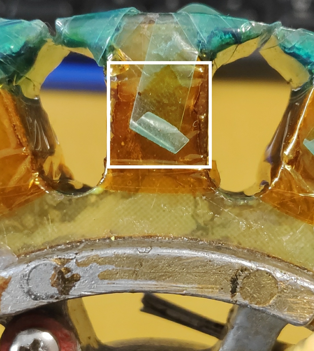

Bekjan
#248
Цитата: Linkov1959 от 13 Янв. 2020 в 20:58Между слоями тонкая пленка - у меня есть тонкая фторопластовая лента
блин, я же мотал железо зуба каптоновым скотчем а он высокотемпературный и тонкий!
ширина 15.5мм, ширина зуба 12мм
берем полосу медную, клеим с обоих сторон каптоновый скотч и получаем два слоя скотча при намотке!
похоже таки попробую в будущем намотку медным листом 10х0.2мм!
Linkov1959
Bekjan
т.к это лента, то и мотать нужно каждый зуб отдельно а выводы делать боковыми
вот так выглядит квадрат 10х10мм, значит беру полосу 10х20мм под вывод обмотки и паяю на ленту обмотки перпендикулярно.
так ведь не уменьшается сечение?
Linkov1959
[user]Bekjan[/user],  под ленту нужно подрезать железо чуток или надфилем или болгаркой через зазор тонким диском, что бы пошире лента и больше влезло.
