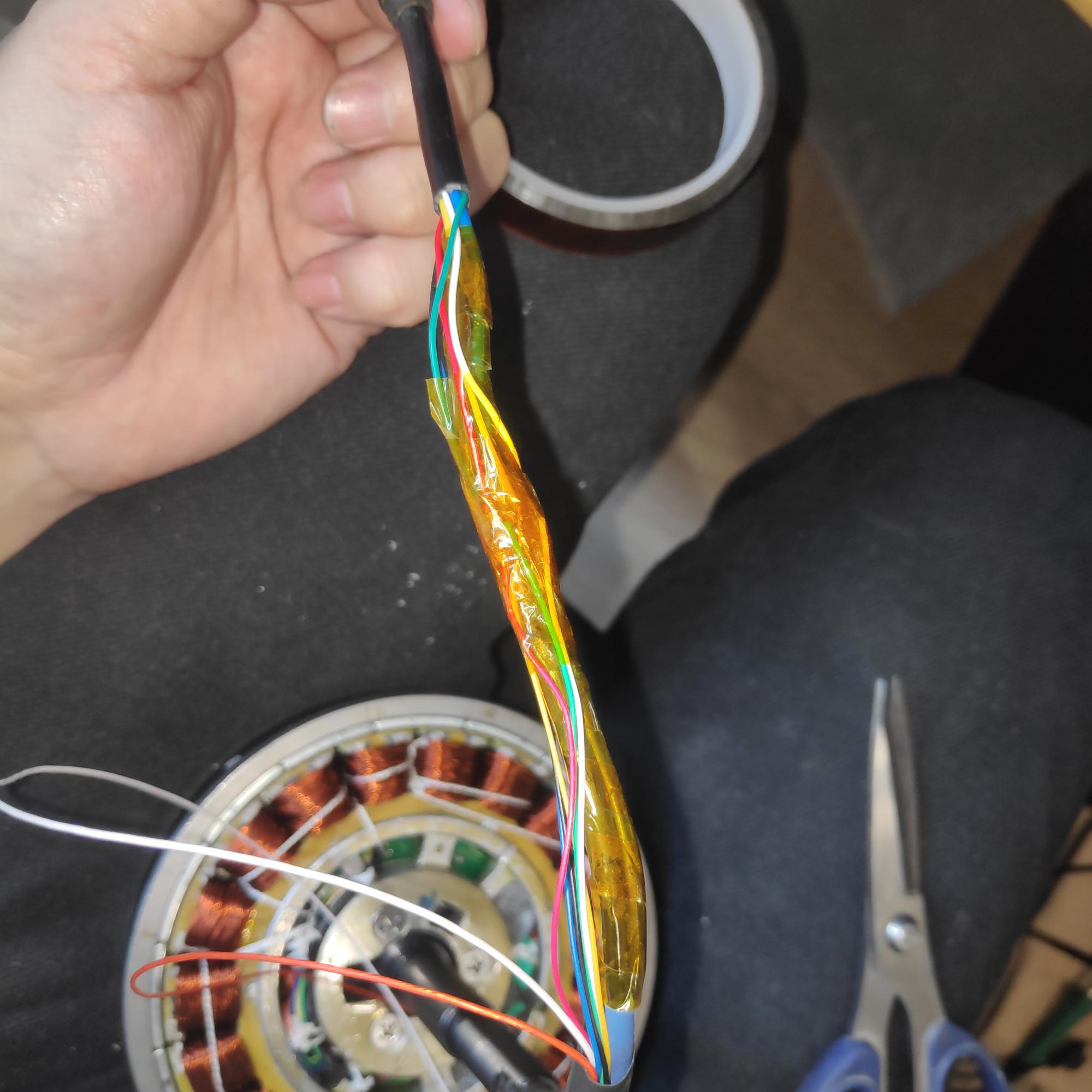

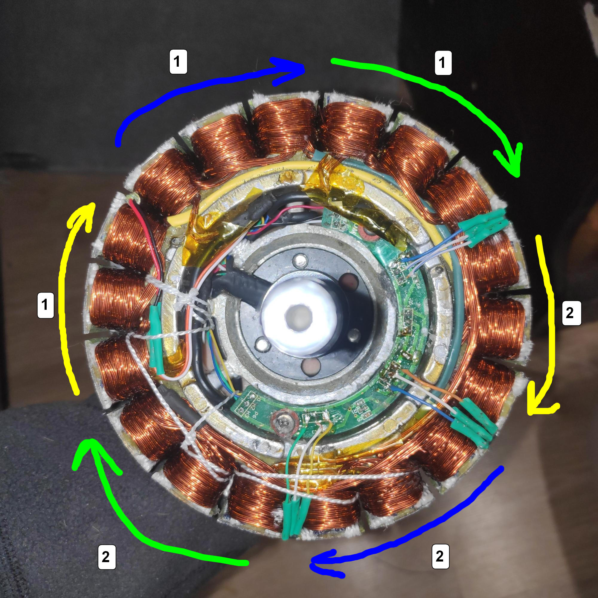

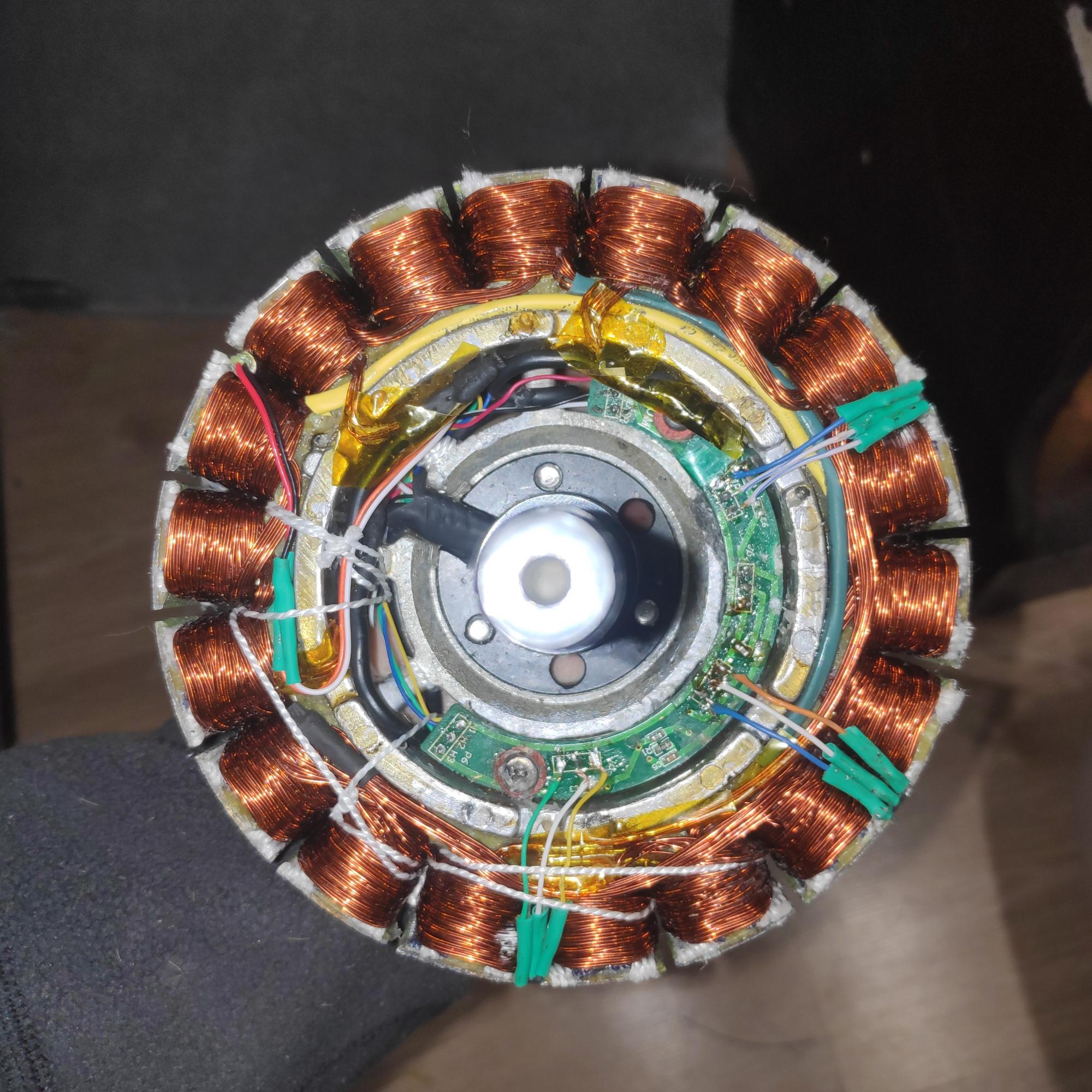

Перематываю Bafang BFBPM 48V500W 20(12) после перегревов и пробега 1014км...

начал примерно в 14:00 с изготовления приспособы раздатчика, закончил измерением оборотов в 03:40 еще осталось кабель собрать вне мотора. После тестов если все хорошо ещё залачить собрать мотор нормально на фикс резьбы

Мне тоже по холлам хочется разобраться, вот калькулятор кто то выкладывал, совпадает? Правда он не учитывает звезда или треугольник и на какое считает не понятно.
Bekjan
Цитата: kor от 10 Фев. 2020 в 09:11
У вас на фото Холлы стоят в пазах все три, это точно правильно? При соединении звездой вроде-бы или все три в углубления в центры зубов ставятся, или один из трех только в паз.
стоят как с завода, между зубьями там прям выемка под холлы
доделал кабель так чтобы шайбы, гайки проходили
скорость по дисплею 38.5кмч, обороты корпуса 311об/мин - скорость +/- совпадает, интересно вверх какую скорость вытянет...
остался тест-драйв провести
Bekjan
Цитата: kor от 10 Фев. 2020 в 12:44
Можете еще сказать как холлы стоят по отношению к обмоткам, между двумя соседними холлами располагаются три обмотки принадлежащие одной фазе?
т.е холлы ставятся начиная с конца 3й фазы первой группы через каждые 3 зуба
Bekjan
Чисто по ощущениям при 14витках держа ось рукой при полном газе ось сильнее противодействует чем при 10витковой обмотке.
При опускании газа ось в обратную сторону тоже сильнее проворачивается.
Это признак увеличения тяги? или что-то другое?
kor
#402
Цитата: Bekjan от 10 Фев. 2020 в 13:10Чисто по ощущениям при 14витках держа ось рукой при полном газе ось сильнее противодействует чем при 10витковой обмотке.
При прежнем (не менявшемся и не перепрограммированом на иной фазный ток) контроллере так и будет, в 1.4 раза момент сильнее будет.
Но и обмотка с этим контроллером будет греться под нагрузкой в 1.4 раза сильнее, быстрее , чем 10 витковая.
(подстраивать желательно фазный ток в контроллере под конкретное число витков, так чтобы не перегревать обмотку)
Bekjan
Проехался по тому же маршруту, температура окружающей среды +7°С
На старте тяга злее стала по ощущениям, но дальше, после 25км/ч стало как обычно.
Вниз разгоняет быстро до 36км/ч и все, потребление падает до 200-300Вт, 38км/ч не хочет.
Прогрелся мотор до 82.5°С и поехал вверх, максимальная температрура 122°С причем секунд 20 держалось это когда я заехал на крутой подъем гранитный около метра в высоту, но дальше температура резко начала падать до 108-110°С.
Вообще перепад температур стал резче на изменениях рельефа дороги (подъём, плоскач-подъём).
Думаю можно заливать лак окончательно  :-)
