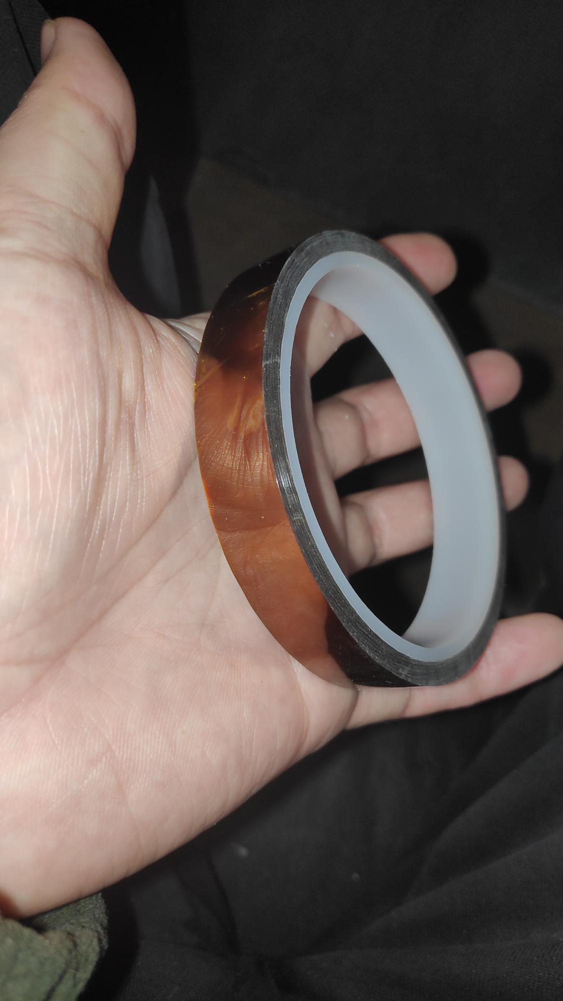

что-то мне подсказывает что термоскотч, использованный в качестве изоляции на краях зуба, ощутимо блокирует теплопередачу от катушек к железу...
только реальный тест в 27км на высоту +820м
это был первый подъем летом в жару +38 с родной свежей обмоткой мотора
даст ответ по температуре  :run:

scezary
Если скотч полиимидный, то он хорошо проводит тепло. Его иногда используют в качестве прокладки под феты. Где то читал, проводили эксперимент и выяснили, что теплопроводность у него выше термопасты КПТ-8.
Bekjan
вот блин, а фиг его знает какой именно у меня скотч
такой скотч видел когда реболлили чип - лепили такой скотч вокруг на компоненты чтобы не перегревались
Вот такой скотч использовал на железо - жало паяльника держит

а кто-то использует обычный бумажный скотч - он же хуже по теплопроводности?
slav
Пропитанная автолом писчая бумага неплохо отводит тепло , если нужна изоляция .
В советское время дифцита просто капал автол под основание транзистора , хороший результат , если не нужна изоляция от радиатора .

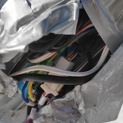

Разобрал изоленту у контроллера посмотреть пучок проводов - начала подтекать талая вода (на переднем колесе крыла нет), подумал что-то замкнуло, но провода и фишки сухие.
Вижу в фишке датчиков холла торчит коннектор, отошёл. Провод красный питальник датчиков Холла.
Думаю вот причина. Перевоткнул в фишку, включаю, даю газ - колесо крутится, но не более 5кмч, тяги хватает только поднять по лестнице.
Вспомнил что на телефоне есть инструкция по KT-LCD3 - ошибка 06 означает замыкание фазных проводов или контроллера (мосфеты погороли)
Померил сопротивление фазных обмоток:
АВ 0.37Ом
АС 0.38Ом
ВС 0.44Ом (перед стартом теста было 0.38Ом, похоже несколько проводков перегорело?)
Не мотор, значит контроллер  :facepalm:
Интересно, мосфеты не выдержали очередного отключения по температуре или всё таки оторвавшийся питальный провод датчиков Холла дал подзатыльник мосфетам, кто знает?

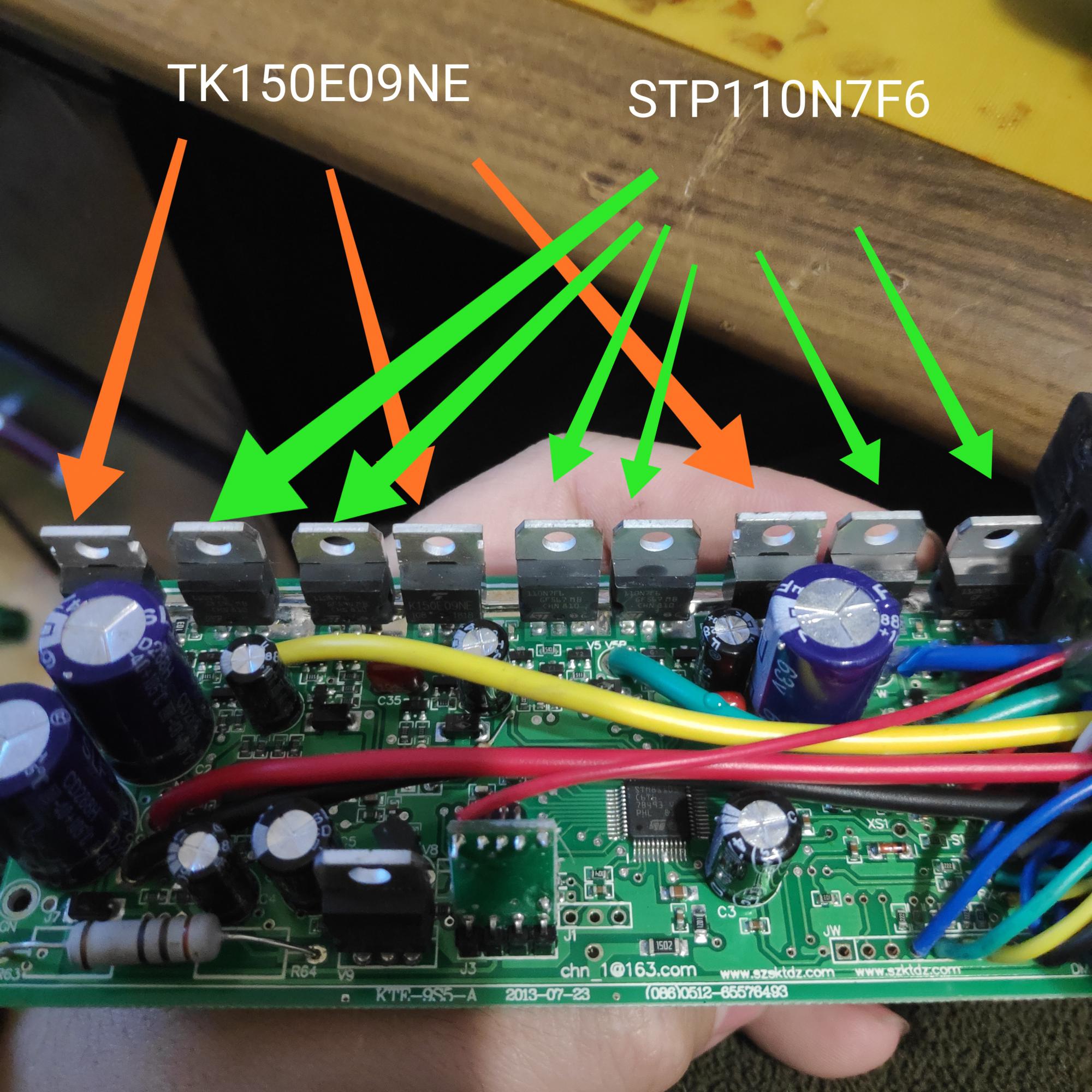

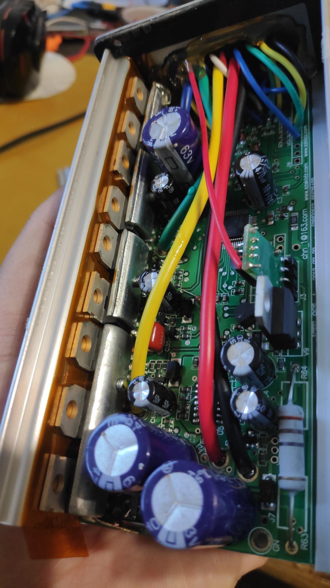

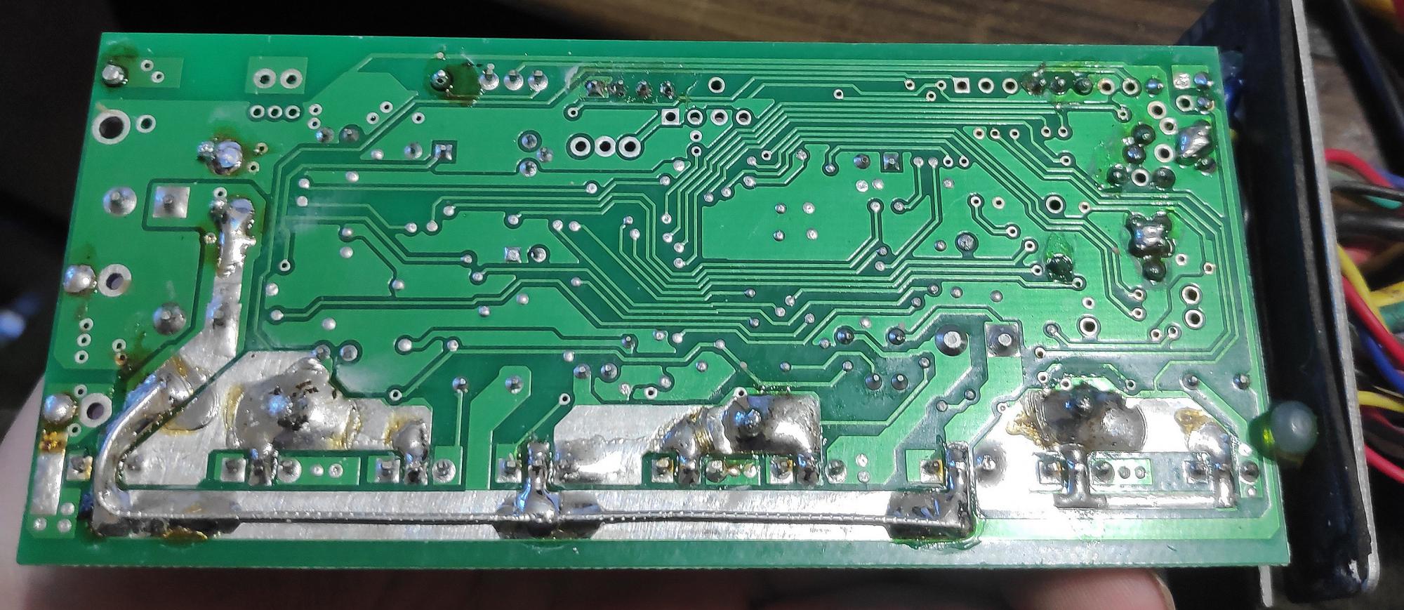

Впервые вскрыл контроллер KT48ZWSRM-HY01L
Прикольно, в качестве изолятора каптоновый скотч но без клеевой основы, похоже действительно хорошо проводит температуру
Осмотрел внешне все компоненты - пшиков, взрывов, потёков и других следов разрушения не обнаружил
По совету https://electrotransport.ru/index.php?msg=1115785 прозвонил все мосфеты - 0.43В, вроде целые. Или нужно таки выпаять и только затем прозванивать, я хз.
Посмотрю что с мотором после прожарки  /:-)

kor
Цитата: Bekjan от 15 Фев. 2020 в 15:32прозвонил все мосфеты - 0.43В, вроде целые
Скорее всего все целые. Выпаивать не обязательно. Второго мотора нет ?-подключить и проверить.
Греть обмотку до 180, это конечно экстрим, с вашим-то обычным эмаль-проводом (не высокотемпературным).

Bekjan
Проверил вторым мотором:
1. Даю газ только начинает крутится и останавливается
2. Даю газ корпус двигателя чуть тронулся
3. Даю газ повторяется пункт 1
Второй мотор точно рабочий. Выходит контроллер или где-то проводка датчиков холла в контроллер.
Bekjan
прозвонил и пошатал провода холлов - все целые, эх
