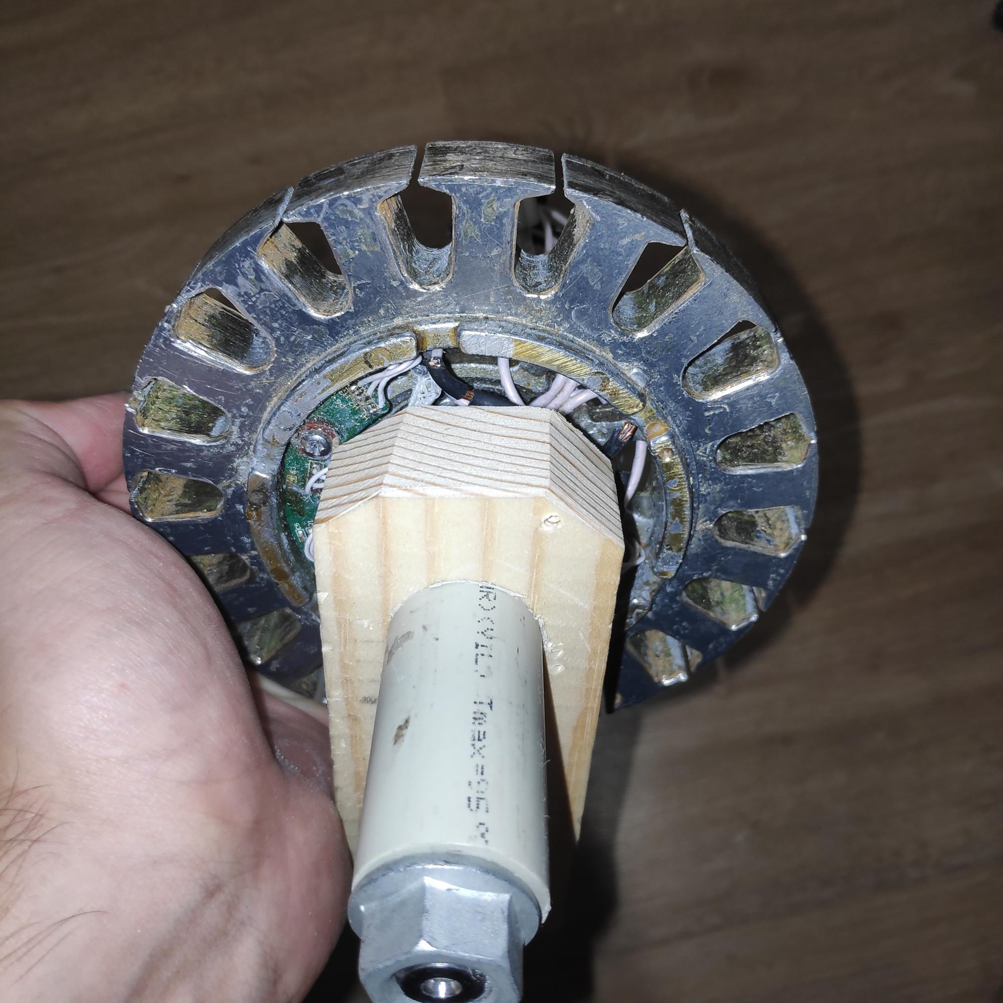

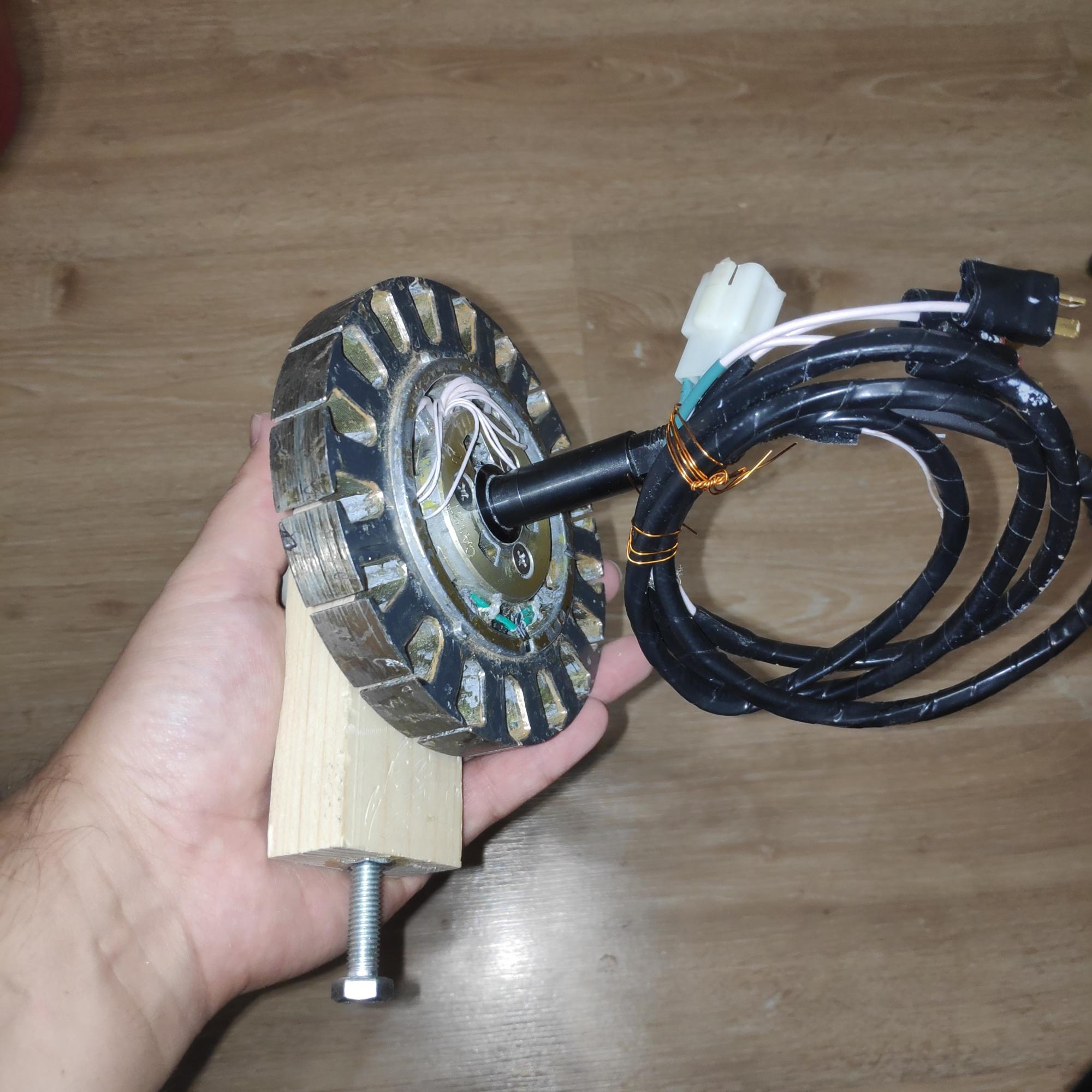

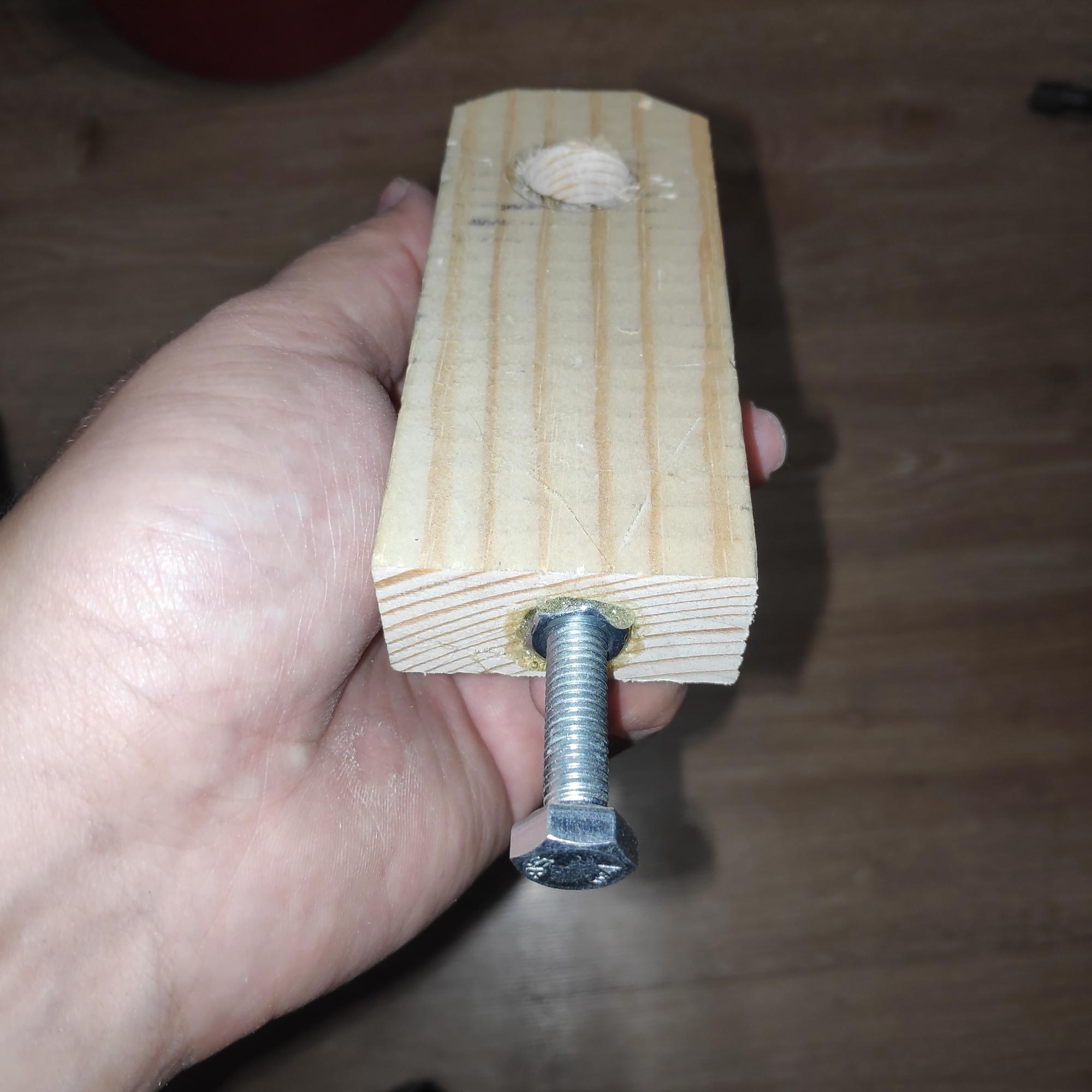

Продолжаю внедрять облегчаторы перемотки мотора - "держатель статора 1.0" с функцией поворота на 360°
Жду как клей засохнет, можно будет ставить на стол через болт М8.

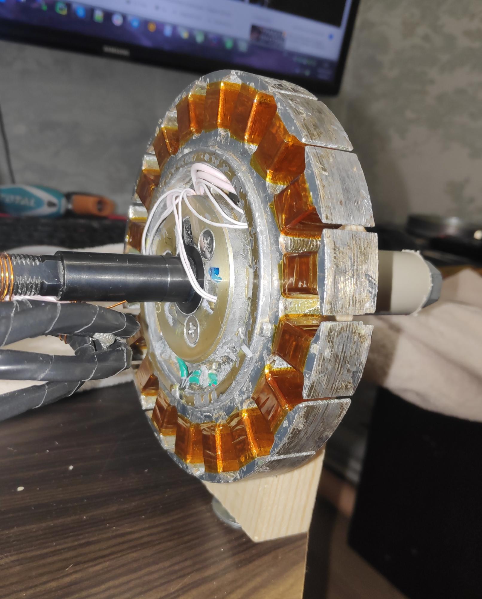

Цитата: LeoDron от 01 Авг. 2020 в 14:27пластины не будут коротить?
Будут, пробовал на голый зуб с натягом мотнуть одним проводом 0.42мм, коротнуло на 2м углу.
Лак не хочу, каптон скотч должен справиться.
Допустим если коротнёт одна фаза где нибудь на одном зубе на статор, затем коротнёт провод другой фазы - что будет? Явно будет троить или мосфеты контроллера погорят?
Bekjan
Цитата: Bekjan от 01 Авг. 2020 в 16:59каптон скотч должен справиться.
Проверил проводом 0.55мм с подуставшим лаком (поперечные трещины) на каптон в 2-3 слоя на зуб с приличным натягом, контакта со статором нет, сопротивление за верхним пределом измерений (60МОм).

Испытал "держатель статора 1.0" - отличная штука!
Намотка каптон скотча одно удовольствие, более стабильный результат на каждом зубе.
Осталось проверить намоткой проводами  :run:

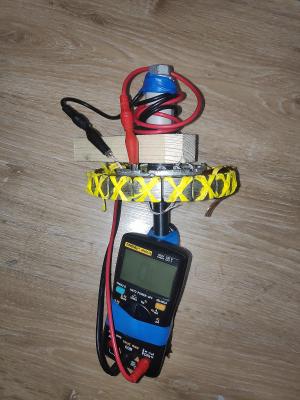

Мотаю 10Т, 3 жилы по 0.85мм 1.7мм2, индекс обмотки 17
На держатель статора прикрепил мультиметр. В режиме прозвонки подключил к началу фазы и к статору, т.о осуществляется постоянный контроль контакта со статором - когда вдевал в паз провод пару раз срабатывала прозвонка.
За полтора часа мотнул первую фазу. Пальцы больше не гудят. Протягиватель проводов практически не используются, т.к с помощью держателя статора подручнее руками тянуть провод на углах, тем более в матерчатых перчатках.
