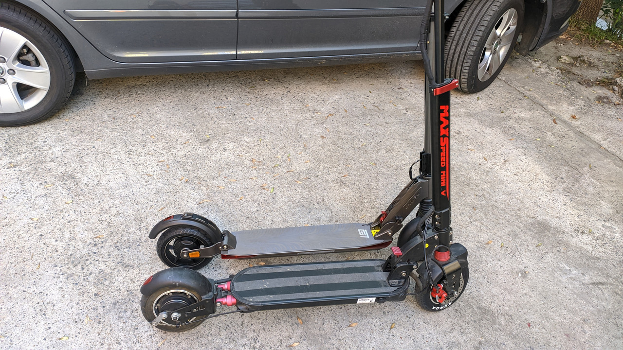

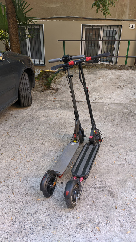

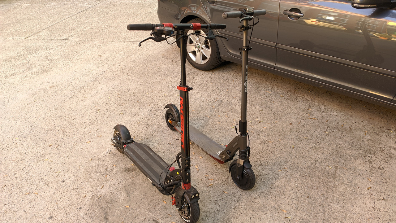

#58
Катались  решил снять рядом Maxspeed Mini 5  (19 кг 48V 13Ah) и Booster GT (13 кг 48V 10.2 Ah)  .Что удивило при катании по Сочинским горам (затяжные подъемы 10-15%  ) Maxspeed Mini 5 с его 600 ватт номинальным мотором 40 мм магниты и железо статора и 23 амперным контроллером который по реальным замерам вкачивает киловатт не заезжал со мной 109-112 кг до конца подъема сдавался на 60% подъема нужно было толкать ногой , Booster GT заезжал совершенно уверенно с небольшим ускорением вот прямо удивил , своей тягой после катания в жару по таким подъемам колесо конечно весьма горячее было , но все в пределах нормы  .Видимо тут решает намотка у GT более тяговая отсюда и скорость максимальная XX на 48 вольтах всего 42  а у Maxspeed Mini5 на 10 км выше

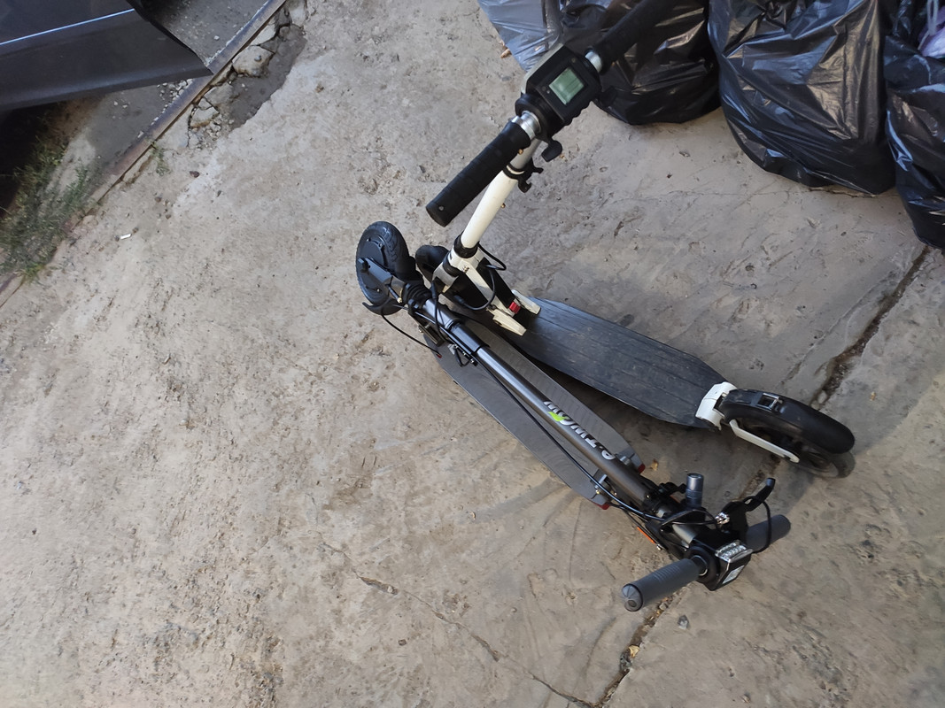

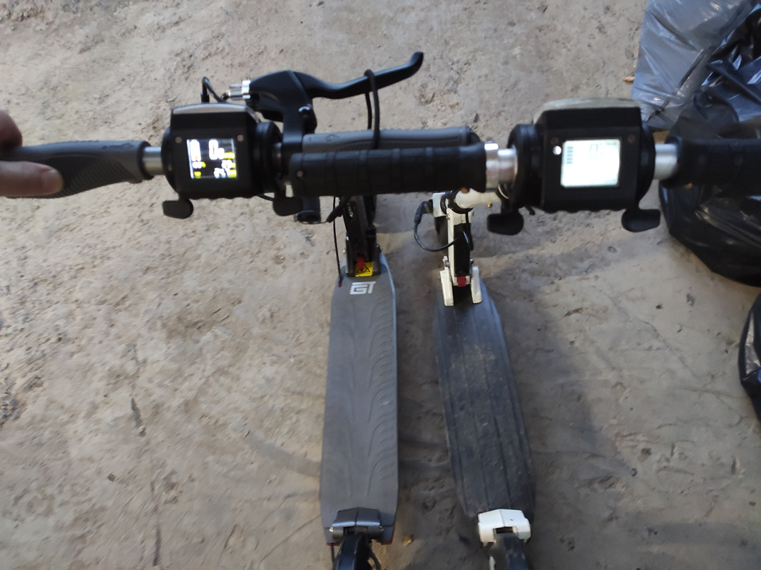

Pitbull
Сегодня подключал мотор Booster S2 2015 года к контроллеру Booster GT SE и наоборо мотор GT к S2  .В общем старый Бустер  S2 крутит и свое колесо и колесо GT  и колесо Ninebot  Mini а вот GT не крутит ни  мотор Booster 2S ни Ninebit Mini .Колесо S2 более скоростное ХХ  39.2 км/ч на 36 вольтах у GT более тяговое ХХ 36.9 км/ч на том же контроллере и батарее 36 вольт  сохранить картинку
