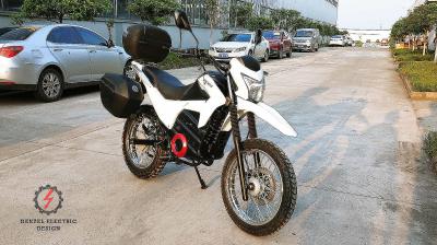

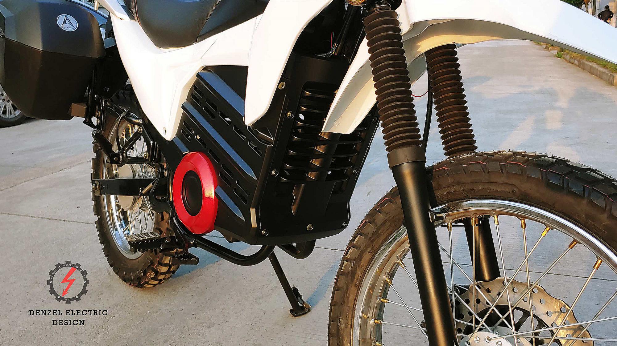

Первые образцы Либерти в новом дизайне:

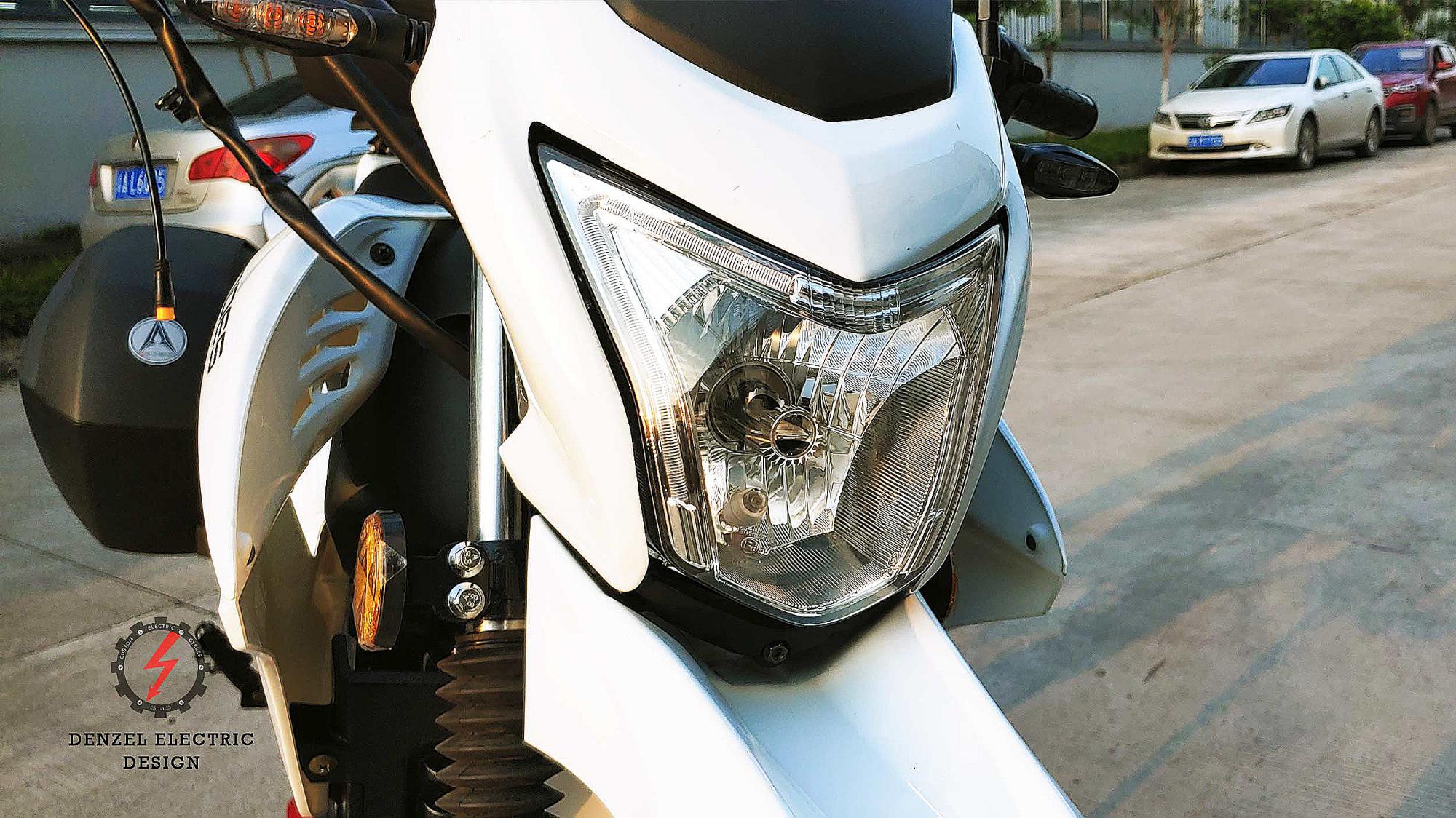

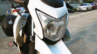

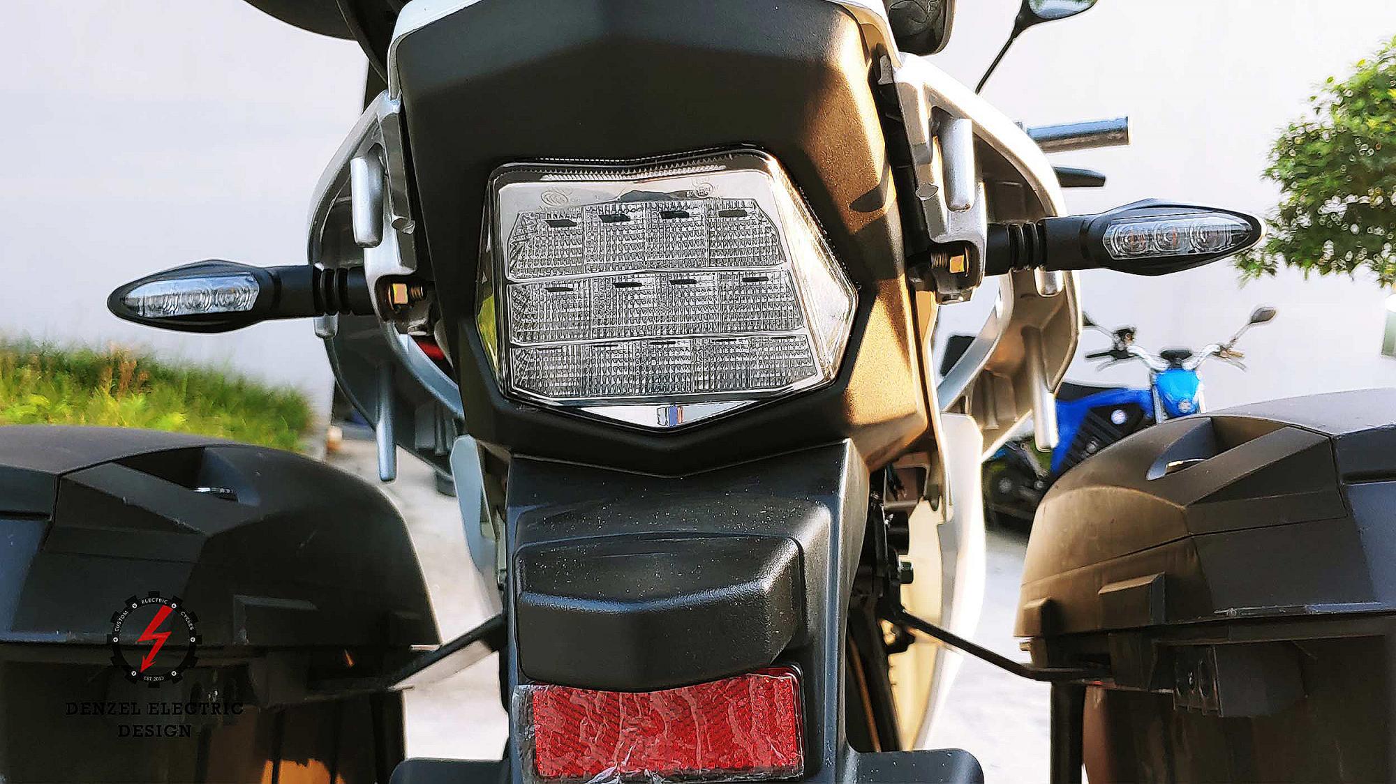

Лед Фара

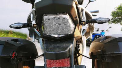

Задний фонарь и поворотники ЛЕД

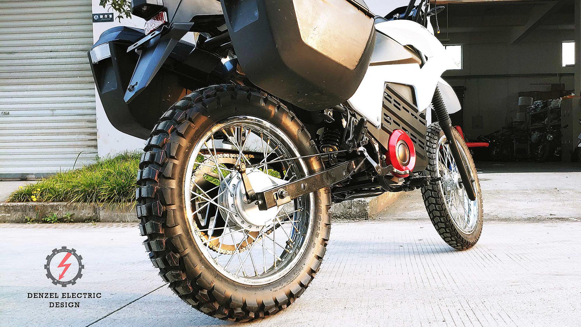

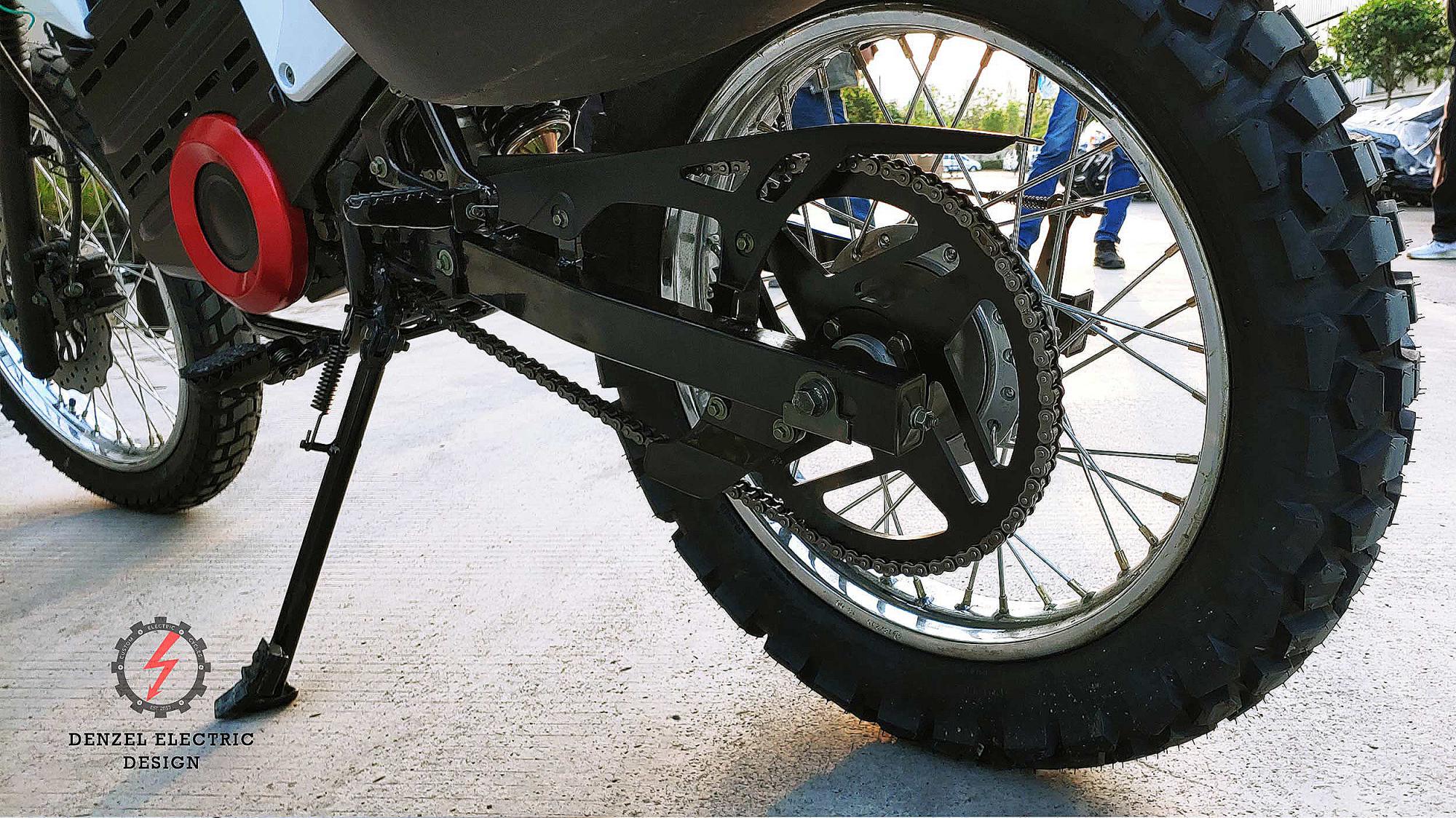

Задняя звездочка (72Т 428):
Передняя решетка:
