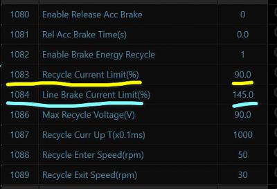

Проблемы с рекурперацией
На Вашем байке автоматически включается рекурперация при активации тормозных сенсоров (когда нажимаете передний или задний тормоз) и когда Вы используете "курок" - аналоговый электро тормоз.
В общем эти функции очень полезны - как нам кажется - но они имееют одно ограничение.
Если у Вас батарея заряжена полностью - и Вы активируете функцию рекурперации - рекурперационный ток - пытается течь в батарею - а течь не куда, и происходит повышение напряжение - что бы избежать выхода из строя батареи и контроллера на сегодняшний день - при привышении напряжения 84В - - БМС батареи - отключит временно батарею.  У контроллера также стоит защита на перенапряжение - 90В.
Сейчас пока нет решения - мы работаем над этим вопросом.
Можно также, если кто захочет - просто отключить реген функцию либо уменьшить токи рекурперации (соотвественно силу электронного торможения).
Параметр 1083  - отвечает за силу рекурперации от сенсоров тормозных ручек
Параметр 1084 - отвечает за силу рекурперации от "курка".
Уменьшив эти параметры (они указаны в %-х от номинального тока)  - Вы уменьшите силу рекрперации.
