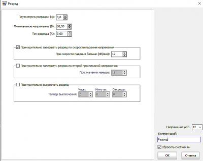

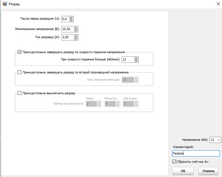

feel76
Хочу сделать разряд до 10.5в
но чтоб контролировалась скорость падения напряжения
и при 7-12мВ за 1 минуту отключить разряд
Подскажите что и как надо выставить в программе? :sorry:
Маленькие программки в помощь аккумуляторщикам.https://electrotransport.ru/index.php?topic=63099.msg1996759#msg1996759
Восстановление Renault Hi-Life 70Ah 2014 г.https://electrotransport.ru/index.php?topic=63240.msg2009936#msg2009936
Branimirование Аком 60 Ач https://electrotransport.ru/index.php?topic=63639.0
vlallax
Ну так Вы же и сами ответили на свой вопрос. Поставьте параметры как на скриншоте ниже, только ток разряда выставьте тот, что Вам надо:

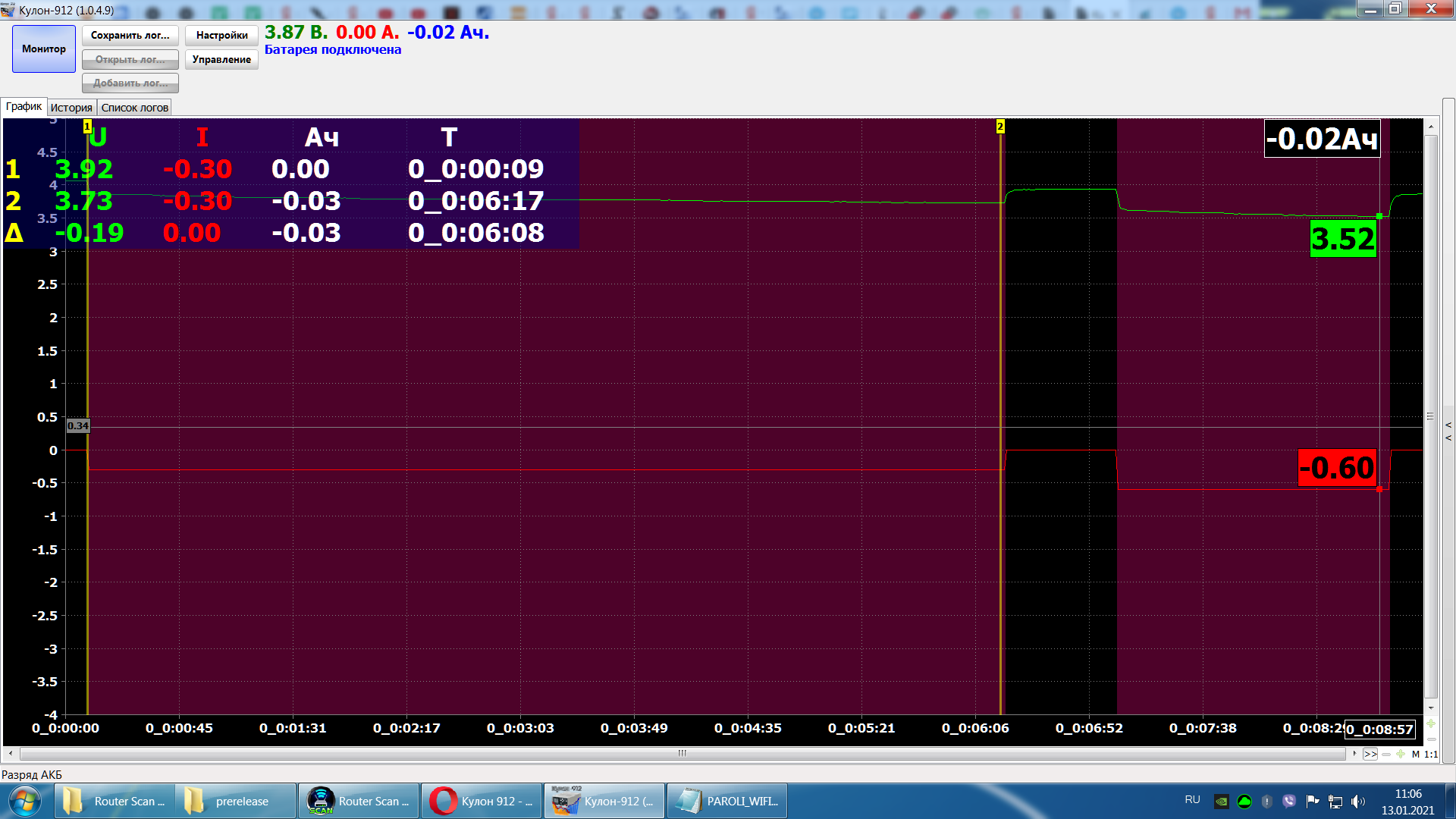

feel76
сори - про кнопки не знал :ah:
на счёт АЧ - вот пример
1 разряд 0.03ач
2 разряд 0.02ач
хотелось бы при выделении их между курсорами чтоб ач складывались
vlallax
Цитата: feel76 от 13 Янв. 2021 в 10:201 разряд 0.03ач
2 разряд 0.02ач
С этим всё не так просто. В окно данных курсоров выводится информация от двух точек графика - это делается мгновенно. Что бы получить то, что Вы хотите - надо производить анализ ВСЕХ данных между курсорами, а это будут жуткие тормоза (особенно на больших логах).
Для решения Вашей задачи есть 2 варианта:
1. Присмотритесь к скриптам. Там, если не ставить галку на "Сбросить счётчик Ач", то ампер часы будут сами накапливаться не зависимо от количества интервалов заряда (разряда) даже если между интервалами выключать программу. А смотреть количество Ач в конкретном интервале можно как раз посредством курсоров.
2. Можно использовать окно "Статистика" в блоке скрипта. На примере с Вашего скрина в правой стороне программы есть кнопка "<<", нажмите на неё, откроется блок скрипта. И здесь с правой стороны есть вкладка "Статистика". Там в табличной форме присутствуют все интервалы заряда/разряда с ампер часами. Могу добавить под этой таблицей автосумму выделенных ячеек. Тогда при выделении нужных ячеек внизу будет их сумма.
Рекомендую всё-же вариант 1 - очень удобно (можно безбоязненно прерывать заряд/разряд, на ходу менять параметры заряда/разряда или использовать заряд/разряд из нескольких стадий, перезагружать компьютер, и т.д. при этом все Ач будут суммироваться автоматически)

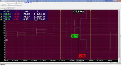

feel76

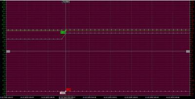

имеется график разряда
хочу определить напряжение при котором скорость разряда начало превышать 10мВ за 1 минуту
как это сделать?
и что за графики - график второй производной напряжения и график скорости изменения напряжения?
для чего они и как работают?

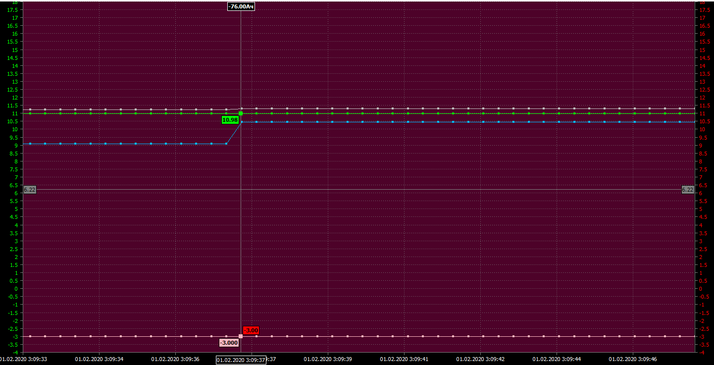

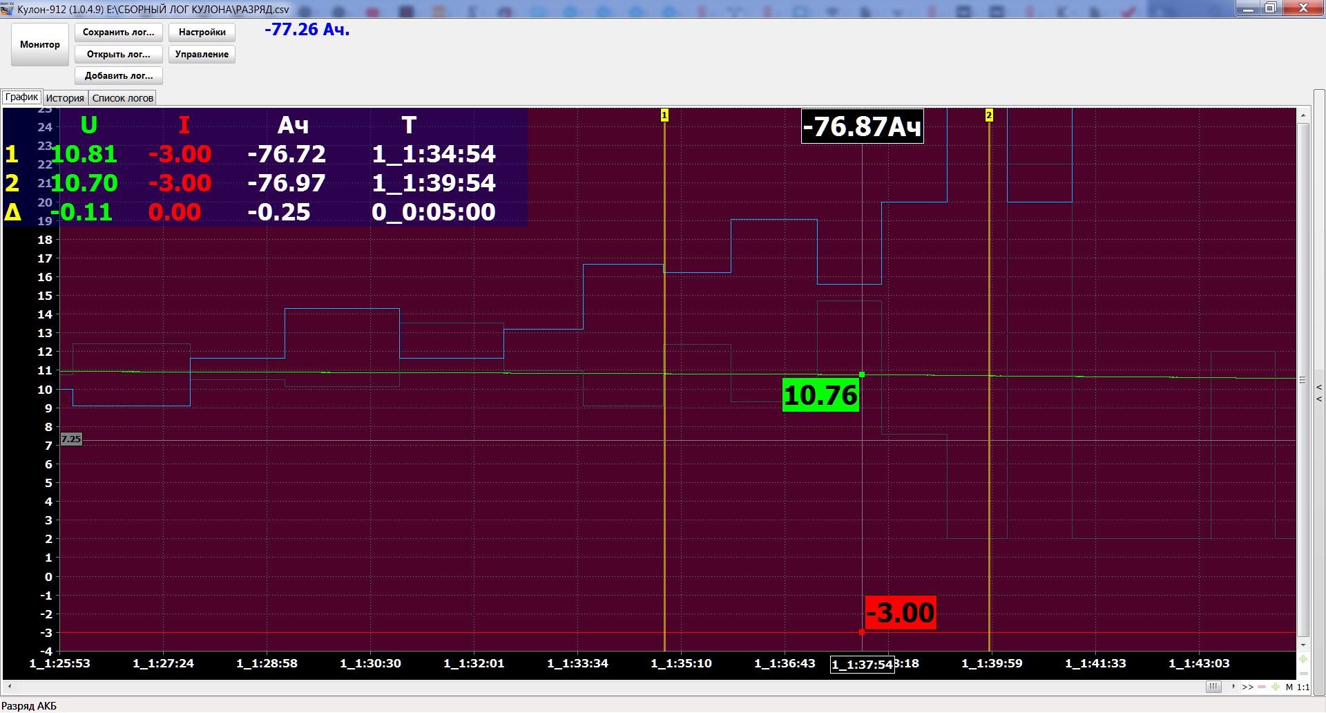

vlallax
#683
Цитата: feel76 от 24 Янв. 2021 в 16:49и что за графики - график второй производной напряжения и график скорости изменения напряжения?
График изменения скорости напряжения - это, собственно, и есть график скорости изменения напряжения в милливольтах в минуту.
График второй производной напряжения - это скорость изменения скорости изменения напряжения (ускорение напряжения) в милливольтах в минуту в квадрате (единственное, чтобы эти два графика не сливались значение второй производной вычтено из 12-ти. Т.е. 12 - это ноль, 11.5 - это 0.5 и т.д.)
Цитата: feel76 от 24 Янв. 2021 в 16:49хочу определить напряжение при котором скорость разряда начало превышать 10мВ за 1 минуту
как это сделать?
По графику скорости падения напряжения и можно определить. Например как на скрине ниже:
Это из Вашего лога. Видим, что при напряжении 10.98 вольта, скорость разряда стала больше 10 милливольт в минуту.
Это условие можно повесить на принудительное прерывание разряда.
P.S. Ещё глянул Ваш лог. Разряд Вы начали с 14 вольт - поэтому в начале графика идёт быстрое падение напряжения на довольно большом интервале времени, что хорошо видно по графику скорости падения напряжения. Тут условие прерывания разряда сработает некорректно. Если разряжать отстоянный АКБ (с напряжения около 13 вольт), то такого не должно быть. Да, будет кратковременное быстрое падение напряжения, но в программе скорость начинает считаться через 600 отсчётов входных данных (при интервале опроса 1000 мс. это будет 10 минут).
Затем, в середине разряда отсутствует большой кусок данных - это тоже искажает значения графиков. В этот момент Вы увеличили скорость опроса данных. Мне кажется, что это только внесло визуальную путаницу. На значения скорости изменения напряжения это не повлияет так как эта скорость в программе рассчитывается от целых секунд.
