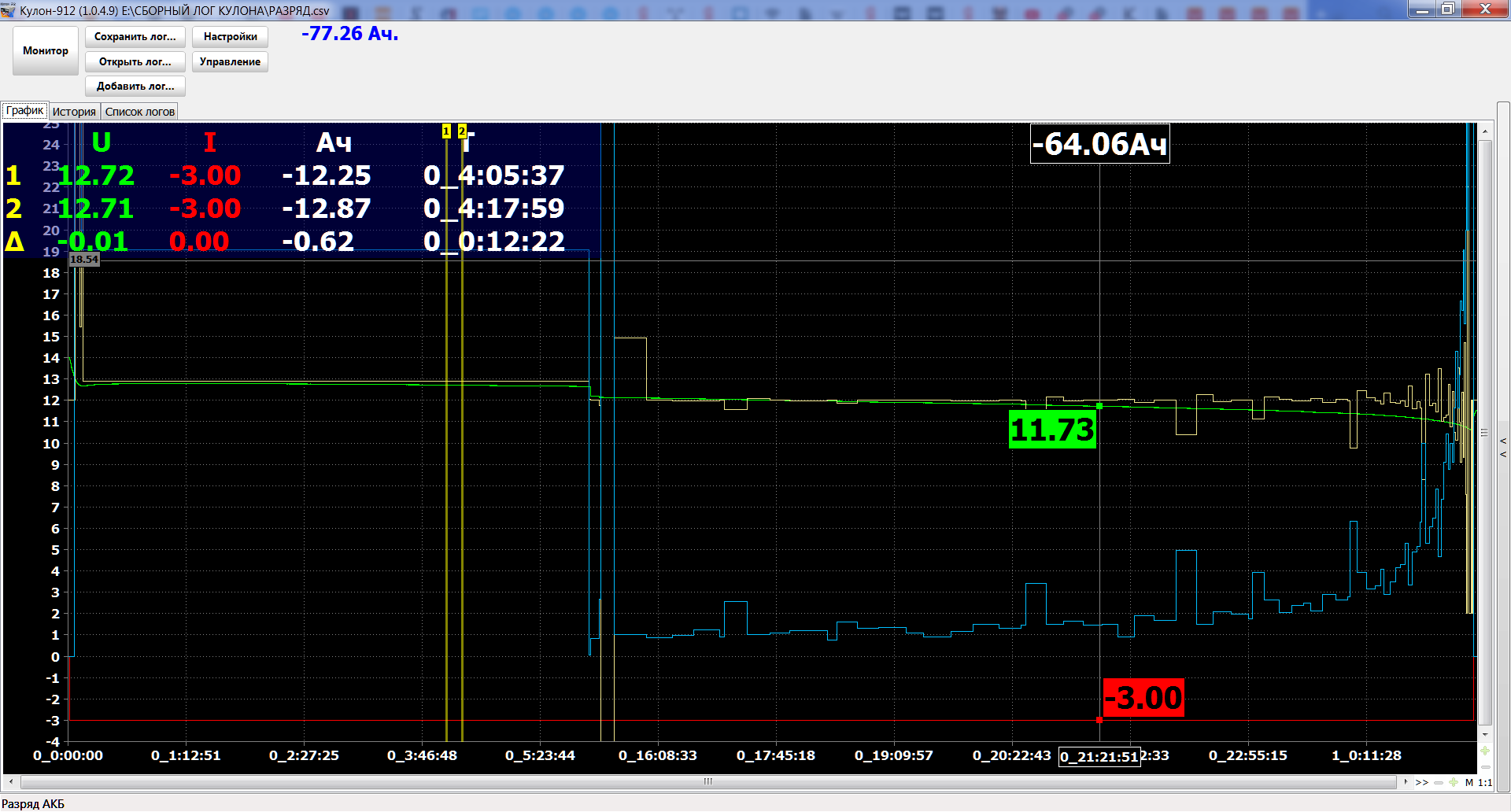

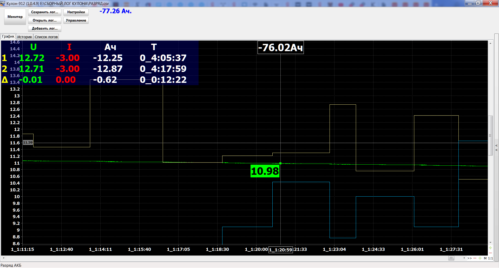

feel76
извините - что-то я сильно туплю и не как не пойму :bw:
видны одни ступеньки
даже при приближении того места на которое Вы указали - 10.98в
да в середине есть разрыв - не помню из-за чего (комп заснул или роутер перезагрузился)
лог старый - годовалой давности
вот другой лог без разрывов, взятый с самого кулона
вообще прямые линии :bn:

Цитата: feel76 от 25 Янв. 2021 в 11:15видны одни ступеньки
Ну, да - ступеньки. Это график скорости изменения напряжения так выглядит.

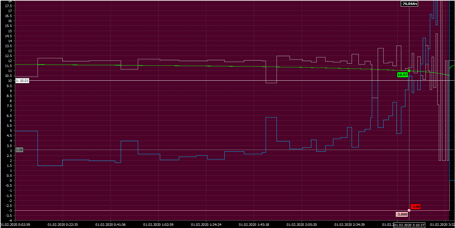

Вот, на следующем скрине горизонтальным триггером обозначено значение 10 мВ/мин. Смотрим синий график. Курсор мыши стоит на значении - превышающим заданные 10 мВ/мин.
Цитата: feel76 от 25 Янв. 2021 в 11:15вообще прямые линии
На это есть следующие причины:
1. Графики скорости падения и второй производной напряжения строятся только при разряде.
2. Этот лог писался Кулоном, а он не записывает в файл текущий режим работы, поэтому не возможно определить что это заряд или разряд.
UriBas
Цитата: vlallax от 25 Янв. 2021 в 09:10.
.P.S. Ещё глянул Ваш лог. Разряд Вы начали с 14 вольт - поэтому в начале графика идёт быстрое падение напряжения на довольно большом интервале времени, что хорошо видно по графику скорости падения напряжения.
Тут условие прерывания разряда сработает некорректно. Если разряжать отстоянный АКБ (с напряжения около 13 вольт), то такого не должно быть. Да, будет кратковременное быстрое падение напряжения, но в программе скорость начинает считаться через 600 отсчётов входных данных (при интервале опроса 1000 мс. это будет 10 минут)...
В порог окончания заряда еще можно включить (кроме скорости падения напр.) такой параметр как "увеличение скорости падения". Например, вначале разряда скорость падения будет большая, но она будет падать (уменьшаться), а в конце разряда скорость падения наоборот - будет увеличиваться.  Таким образом, сработка порога будет корректной и не надо ждать 10 минут.. ведь могут быть условия, когда АКБ разрядится гораздо быстрее, особенно если в одной банке остается совсем мало емкости, а также если ток слишком большой (даже 2А для хилой АКБ будет большим).

Цитата: vlallax от 25 Янв. 2021 в 13:12Так это и есть вторая производная напряжения по времени (скорость скорости падения) и она присутствует в критериях окончания разряда.
А можно уточнить - каким образом включили вторую производную? Вторая производная отслеживает скорость изменения скорости падения, а нам надо отлавливать именно увеличение скорости падения..

Цитата: vlallax от 25 Янв. 2021 в 13:55Что то я, наверное, не так понимаю. Увеличение скорости падения - это частный случай изменения скорости падения или я не про то думаю?
Ну например, имеем скорость падения = 5мВ /мин через 20сек уже 6мВ/мин, еще через 20с уже 8мВ/мин и т.д. видим, что скорость падения растет, значит делаем вывод, что это конец разряда и при достижении (к примеру) порога 10мВ/мин прекращаем разряд.
Цитата: vlallax от 25 Янв. 2021 в 13:55Без проблем, могу вынести в настройки время "не подсчёта" скорости и ускорения. Только вопрос - а надо ли это? Судя по тому, что до сих пор вопросов по этим двум графикам не было - это никому не надо и ни кто этими критериями остановки разряда не пользуется.
На счет "надо ли?" то имеем сразу несколько (довольно значительных!) преимуществ
1) ЗУ автоматом (на всех стадиях) определяет конец разряда (что позволяет безопасно делать глубокие разряды и КТЦ, что в свою очередь позволяет более эффективно производить восстановление АКБ)
2) Таким образом можно диагностировать наличие глубоко разряженной банки, ну и здоровье любого АКБ.
3) Это дает "лишний" контроль за разрядом, как бы предохранитель.
К сожалению, не многие автолюбители  в курсе вообще что такое разбаланс или переполюсовка.. поэтому для многих этот параметр просто не  известен и не знают как это влияет на здоровье АКБ..   нижний порог разряда по напряжению это единственно что они знают.

Цитата: vlallax от 25 Янв. 2021 в 15:11..Я пытаюсь понять следующее:Вы хотите прерывать разряд только когда сработают оба условия (скорость падения больше N и ускорение больше M)? Т.е. надо добавить ещё логическую функцию между этими условиями?
Да, именно чтобы сработали два условия - скорость падения N и стабильный прирост скорости падения, (т.е. когда идет ускорение скорости падения)..
Что касается значения M (ускорение) , то на мой взгляд главное чтобы засечь стабильность самого ускорения..  т.е. если есть даже незначительный стабильный прирост (на сколько позволяет разрешающая способность программы) за время (примерно) от 2 минут и больше - это уже является критерием (первым условием)  и если сама скорость падения достигает критического значениям (выполняется второе условие), то разряд прекращается.
Например, если посмотреть кривую разряда то видно, как кривая в конце разряда начинает описывать ниспадающую дугу в течении нескольких минут (2-10 мин.), т.е. там наблюдается стабильный рост скорости падения, что и есть критерий конца разряда (одно условие).

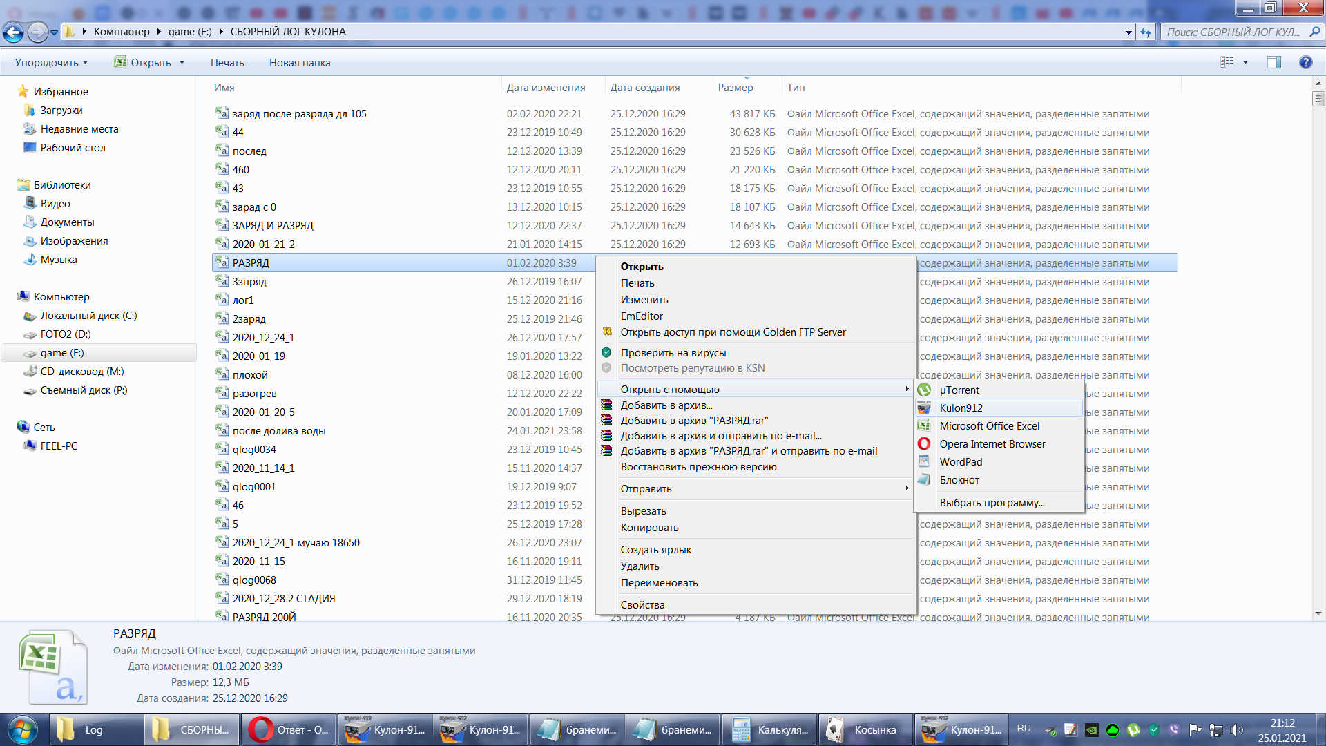

а возможно ка-то реализовать открытие файла сразу в программе?
я попробовал - прога запускается а файл не подхватывает
Маленькие программки в помощь аккумуляторщикам.https://electrotransport.ru/index.php?topic=63099.msg1996759#msg1996759
Восстановление Renault Hi-Life 70Ah 2014 г.https://electrotransport.ru/index.php?topic=63240.msg2009936#msg2009936
Branimirование Аком 60 Ач https://electrotransport.ru/index.php?topic=63639.0
vlallax
Цитата: feel76 от 25 Янв. 2021 в 20:16возможно ка-то реализовать открытие файла сразу в программе?
Можно, сделаю.
