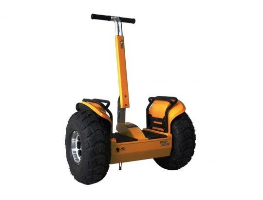

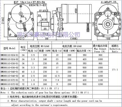

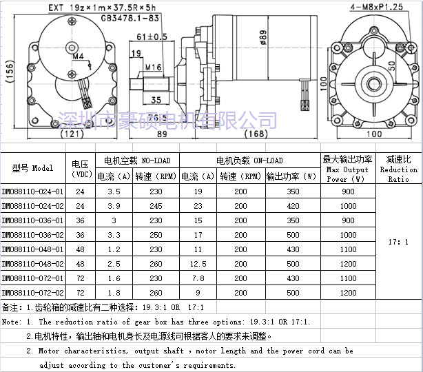

Werter
Этот посолиднее.
2 таких на сегвее SMART WIND ROVER ALLROAD используется.
Тут сразу на ось колесо ставят
Да и стоят они раз в 6 дороже тех, что Вы видели.
Покрышки на 19 дюймов
На такой сразу ставь кузов с ручками и готовая полувездеходная тачка на 70 кг..
За которой, правда, бегать неслабо придётся... :laugh:
На некоторых самокатах ( RHINO ) такие же движки без редуктора ставят.
Как 800 ватные
